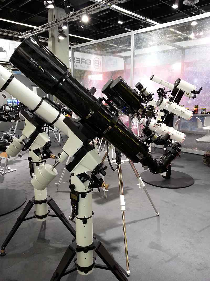

Hallo Refraktorfans,
wir hatten auf der Photokina ja schon einen Prototypen dabei - hier jetzt die offizielle Vorankündigung.
Wir werden einen 165mm f/7 Carbonapo als neues Spitzenmodell bekommen. Dreilinsiges Luftspaltdesign mit FPL53, Polystrehl 0,96, Preis steht noch nicht genau fest - mit etwas Glück kommen wir aber unter 8.000€. Hochwertiges Flight-case und 3" Hexafoc sind in dem Preis schon drin.

Hallo Tassilo,
na, da ist die MTB-100 gleich in doppelter Ausführung zu sehen. Wann kommen die Montierungen denn in den Verkauf?
Uwe
Hallo Tassilo,
interessant, was wird das Gerät wohl ungefähr wiegen? Wird es auch eine 2" OAZ Variante für den visuellen Beobachter geben?
Hallo Uwe,
wir programmieren immer noch an der Steuerung, sorry. Der Rest ist längst fertig - das sind auch keine Prototypen mehr, sondern Vorserienmodelle. Die warten nur auf die Steuerung.
