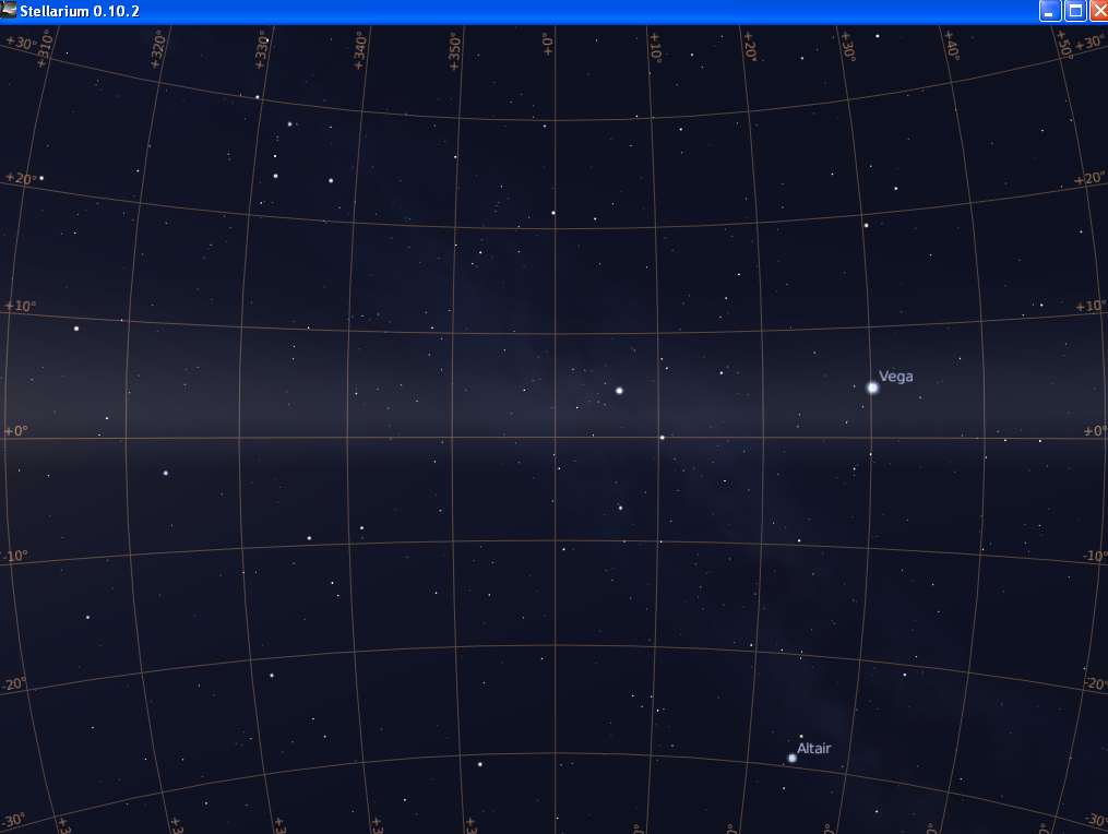

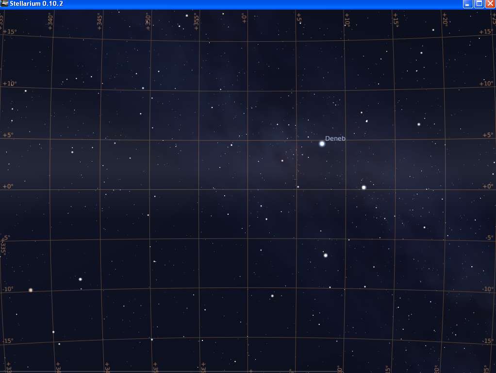

Auf den gewohnt kleinen Himmelsausschnitten unserer Sternkarten haben wir schön gerade Linien
Aber vergrößer mal den Blickwinkel.
Bei 50° siehts noch relativ gerade aus.
Bei 100° aber längst nicht mehr.
(Karten mit Stellarium erstellt)
Nicht anders bei 100° SGF das ist nun mal so und es gibt keinen Zauber dagegen.

Im Gegenteil ich hab versucht es mit meinen Kartenbeispielen zu veranschaulichen und geschrieben.
Nicht anders am Himmel.
