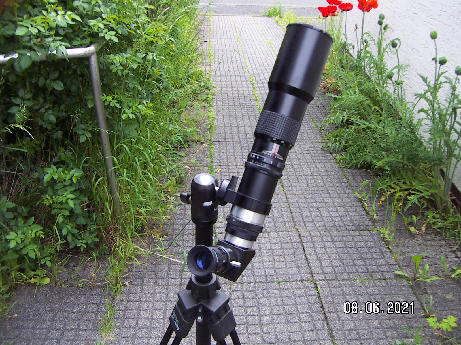

Ich habe mir damals für das 15x80 eine Konstruktion gebaut, mit der das Teil im Liegestuhl über meinem Kopf hing und ich konnte damit stundenlang durch den Himmel pflügen und immer wieder Neues entdecken. Rückblickend betrachtet, war das eine tolle Zeit und tolle Erfahrungen. Viele Deep Sky Objekte sind damit - je nach Himmel (sollte einigermaßen dunkel sein) - schon erreichbar. Galaxien, wie Kugelsternhaufen usw. Während des Studiums habe ich dann gespart und mir einen 90mm (f/11) Refraktor auf einer ordentlichen Montierung mit Nachführung gekauft. Und so nahm das Ganze seinen Lauf. Zwischenzeitlich ist - wie bei vielen hier - Vieles gekommen und gegangen und wir haben alle unsere Erfahrungen gemacht.
Lange Rede kurzer Sinn - ein großes Fernglas ist eine tolle Sache. Ich habe am WE noch ein ESDE 20x80 bei Ebay Kleinanzeigen für 80 Euro gesehen, sah gut aus. Sollte man sich halt möglichst anschauen wg. der möglichen Beläge innen auf den Prismen und damit es keine Doppelbilder gibt. Aber wenn man diese Chance hat, kriegt man viel Himmel für's Geld.

Hallo Yan.
Bilder von meiner Konstruktion gibt es leider nicht mehr, aber da gab es auch noch keine Handys (jetzt fühle ich mich alt :)). Aber heute würde ich Dir den Magic Arm von Manfrotto empfehlen. Den gibts bei diversen Musikshops deutlich günstiger als im Kameraladen. Habe mir gerade einen bestellt mit Klemme und Montageplatte für knapp über 100 Euro. Den machst Du am Liegestuhl fest und der hält Dir quasi das Fernglas vor das Gesicht. Denke bis 80mm Bino sollte das gehen, das können hier vielleicht auch andere sagen. Ich liefer gerne Infos nach, wenn ich es ausprobiert habe....

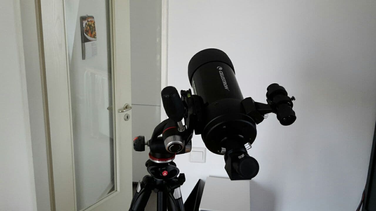

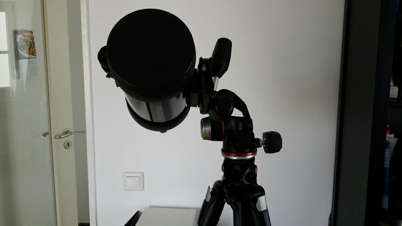

Ich habe mich bei Manfrotto, da es dort sale gab/gibt, für dieses Stativ entschieden MK290DUA3-3W. Wenn es nicht stabil genug ist, lässt es sich mittelfristig sicher gebraucht gut weiterverkaufen. Ich bezweifle, dass die 90 grad Funktion der Mittelsäule entspannte, horizontale Beobachtungspositionen ermöglicht, aber eine Spielerei wäre es wert (zumindest mal mit FG+Adapter).

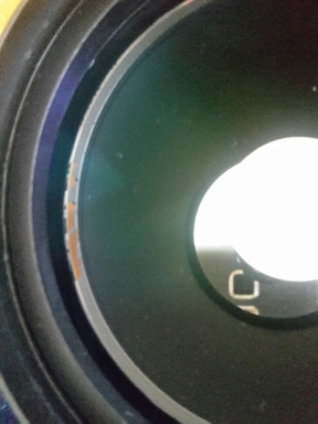

Während ich noch auf das Stativ warte, konnte ich das gebrauchte c90 schonmal in den Händen halten und habe einen ganz guten Eindruck. Es gibt kaum äußerliche Gebrauchsspuren, auch nicht an den Gewinden der bzw. am Okular und Zubehör insgesamt etc. Ein erster wackeliger Blick durchs Okular am Tage machte auch einen ganz guten Eindruck.
Hinter der Korrekturscheibe ist innen etwas Pseudo-Verchromung abgeblättert, aber es fliegt nichts im Tubus herum.
Allerdings ist schon ein kleiner Staubflusen innen (!) an der Linse ( am Rand), sollte man dafür lange Spezialpinsel zur Reinigung mittelfristig erwerben?
Edit: Bild von der Abblätterung anbei. Wenn sich das weiterlöst, könnte durchaus ja einiges von innen an der Linse/Korrekturscheibe haften, daher auch ein frühes Augenmerk auf Reinigung von innen. Da Mak's ja allerdings dieses Röhrchen haben, bringt eine Reinigung auf ausgehend von der Seite der Okularöffnung wohl kaum was, jedenfalls wohl kaum mit Pinseln etc.

Vielen Dank, ich melde mich gerne mit Beobachtungserfahrungen, nachdem alles mal auf dem Stativ war!

Hallo Yan,

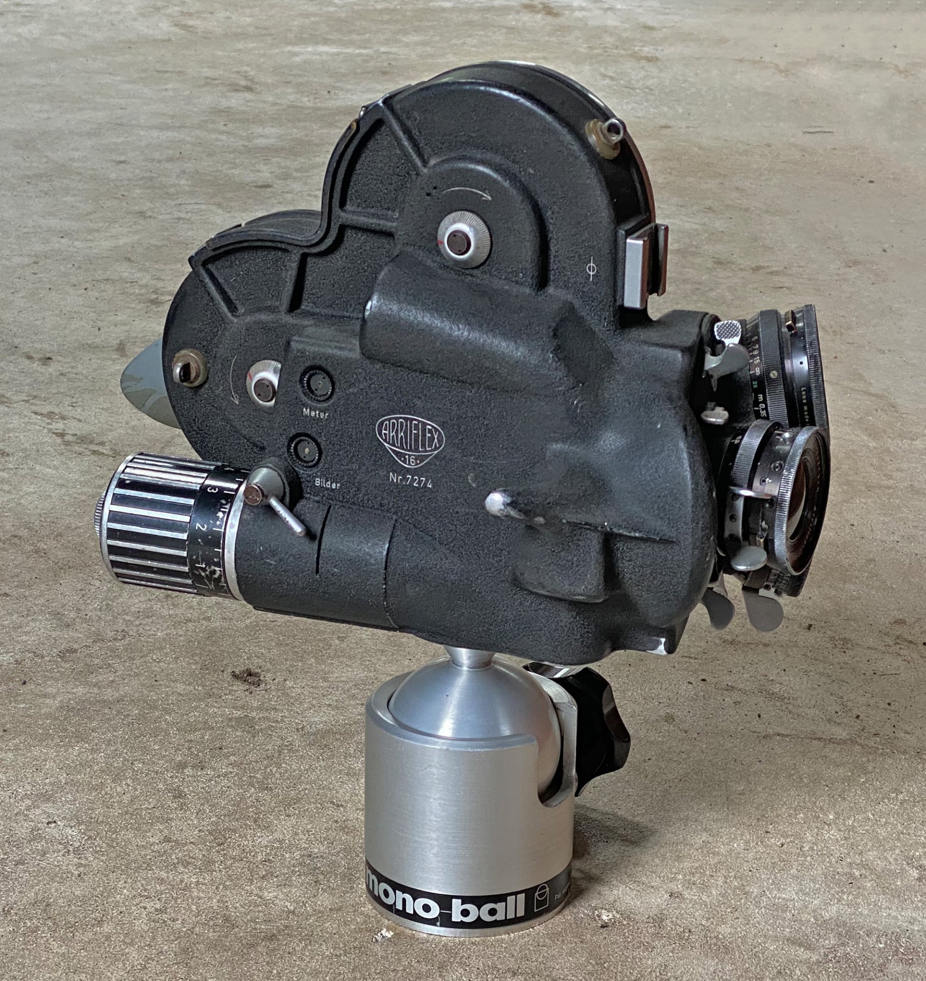

zuerst will ich was zum Manfrotto Majic Arm sagen: Den habe ich mir auch damals mit viel Hoffnung zugelegt. Das mit dem entspannten schauen klappt aber nur mit sehr kleinen, leichten Ferngläsern. Wirklich glücklich bin ich mit dem Ding nicht geworden.
Nun zum C90: Die Taukappe hat mit dem abkühlen des Teleskops nichts zu tun. Ein Fernrohr in Außentemperatur bewahrt dich vor Luftunruhe, die im oder vom Fernrohr selbst erzeugt wird. Schau ein mal wie schwer und massiv selbst bei diesem kleinen Rohr die Hauptspiegelzelle samt Okularaufnahme ist. Wenn das aus dem warmen Wohnzimmer kommt, braucht es einfach einige Zeit um sich an die Außentemperatur anzupassen. Du solltest es einfach schon mal 1/2 Stunde vor Benutzung auf dem Balkon etc. in den Schatten stellen, damit es seine tatsächliche Leistungsfähigkeit entfalten kann.
Die Taukappe verzögert das Beschlagen der Meniskuslinse bei passenden Wetterlagen, unter dem Maksutovs (und noch mehr Schmidt-Cassegrains) sehr leiden. Komplett verhindern kann man das Beschlagen aber nicht immer. Dann wische ich nicht sondern greife zu einem kleinen Reisefön, manchmal höre ich aber auch mit dem Beobachten auf; dann ist aber die ganze Ausrüstung meist schon patschnass.
An dem Fussel und der "Abplatzung", die dir aufgefallen sind, würde ich mich nicht stören. Lass am besten die Finger weg!
Übrigens ich weiß wovon ich rede, ein C90 aus den 1980ern benutze ich seit langem für das, wofür es gebaut wurde.

Ein Kugelkopf ist wirklich eine gute Sache.
Besonders für Teleskope geeignet ist der Mono Ball, hier trägt er eine nicht wirklich handliche 16mm Filmkamera:
Auch wenn es inzwischen ein gesuchtes Stück ist, das manchmal zu hohen Preisengehandelt wird, findet man ihn auch immer wieder als Schnäppchen für 50 bis 70 Euro:
https://www.ebay-kleinanzeigen.de/s-anzeige/arca-swiss-mono-ball/1744387769-245-1190
Grüße Jochen
Hallo Yan,
zum besseren Verständnis hier ein 60/500 Objektiv - Refraktor, den es mal von Danubia gab, auf einem frühen Carbon Stativ mit Kugelkopf.
CS Gerhard

Hallo Yan,
eine ganz gut funktionierende Alternative zu den Neigern ist ein solider Kugelkopf. Den benutzt man aber nicht so, wie für die Fotografie gedacht. Wenn der Stift mit dem Kameragewinde waagrecht ausgerichtet ist und in der entsprechenden Rinne läuft, fällt der Schwerpunkt eines angeschraubten Rohres ziemlich mit dieser "Achse" zusammen. Dann kann man bei guten Kugelköpfen die Panorama Funktion für die Azimut Verstellung und den Kugelkopf für die Höhe verwenden. Halb angezogene Klemmungen reichen meist aus und erlauben das Nachführen. Gescheite Kugelköpfe bekommt man immer mal günstig sicher auch bald wieder auf irgendwelchen Flohmärkten.
CS Gerhard
Danke für die Anleitung und das Bild. Tolle, einfache Konstruktion. Als Anfänger frage ich mich gerade, warum die Panorama-Funktion, also die 360° Schraube am Gewinde (oder?), für die azimutale Verstellung ausreicht. Muss nicht zusätzlich noch "der Stift" in der Rinne zusammen mit der Panoramaführung betätigt werden, um einen azimutalen Verlauf, also den "Bogenverlauf" eines Objekts, verfolgen zu können? Mit Kugelkopf oder auch 3-Wege Neigern haben wir doch quasi eine Pseudo-Parallaktische Montierung und bewegen im Idealfall fast nur 2 anstelle von 3 Achsen, oder? Kann aber auch voll daneben liegen, pardon, ich lese mich erst seit kurzem ein in die Basics ....
Nachteilig am Kugelkopf für mich erscheint mir, dass er keine Hebel hat. Das C90 hat ja diese kleine Prismenschiene und keine Befestigung über Schellen-Ringe am Kopf, welche Du wahrscheinlich berührst, um den Objektiv-Refraktor nachzuführen oder? Eine Nachführung direkt am C90 erscheint mir nicht geboten, weil dann vmtl. das 1/4 Gewinde zu viel abbekommt.
Jedenfalls war dein Post, Gerhard, sehr wertvoll für einen Anfänger, weil dadurch nochmal betont wurde, wie gravierend die waagerechte Achse ist, um das Tubusgewicht auszubalancieren und die vertikale Achse zu entlasten, selbst beim kompakten "Tönnchen" C90.
Dank des Friktionsausgleich fühle ich mich beim Nachführen schon viel besser, als mit Standart-3-W-Neigern. Ob ein Monoball, wie verlinkt, noch besser ist, muss ich wohl mal praktisch vergleichen. Zenitnähe war noch nicht so gut führbar, gibt aber der 45° Zenitspiegel auch nicht so toll her und ich kann damit erstmal leben. Derzeit ist das Set scheinbar ein bisschen wie ein 'grab and go' Allrounder für Tag und Nacht mit knapp über 5kg.
VG, Yan

Hallo Yan,
natürlich ist das mit dem Kugelkopf eine azimutale Montierung und du musst waagrecht und senkrecht nachführen. Das geht bei leicht geklemmter Kugel aber sehr leicht und feinfühlig. Das C90 ist nicht aus Zucker und du darfst es einfach zum weiterschubsen anfassen, natürlich würde ich nicht am Prisma oder Okular herumreißen. Zum Himmel beobachten würde ich mir an deiner Stelle ein 90° Zenitprisma oder -Spiegel zulegen. Das ist zum Beobachten in Zenitnähe wesentlich angenehmer und bei höheren Vergrößerungen dürfte die Bildqualität besser sein als mit dem Amici Prisma. Es gibt sehr wenige, schweineteure Amici Prismen, die höhe Vergrößerungen gut vertragen. Das liegt einfach daran, dass die Ansprüche an Dachkanten wesentlich höher sind als an einfache Planflächen. Deshalb sind auch Dachkant Ferngläser ungleich teurer als gleich gut Porro Feldstecher.
CS Gerhard
