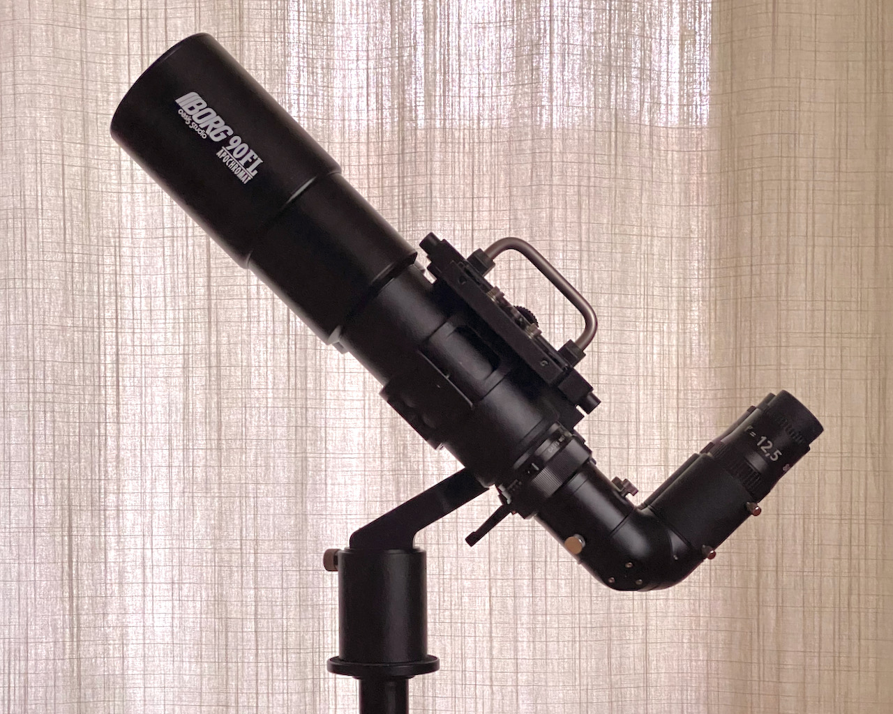

Die Einarmgabel von APM wird ja mittig unter das Fernglas angebaut. Da gibt es dann eine Klemmhebelschraube, mit der man die Klemmung der Altituden-Achse recht feinfühlig anziehen kann. Die horizontale Achse lasse ich eigentlich immer frei, dafür gäbe es eine einfache Rändelschraube an der Basis der Montierung.
Einarmgabeln zur seitlichen Aufnahme mag ich persönlich nicht so. Durch die asymmetrische Lastaufnahme erscheinen die mir immer grundlegend wackeliger.

b_schaefer
Mitglied
Man kommt gut ran, finde ich. Auf dem Foto sind beide Schrauben zu sehen. Die Klemmhebelschraube ragt unter dem Montierungsarm hervor. Mein Setup ist derzeit nicht gut ausbalanciert, ich werde einen neuen Arm brauchen. Mit meinem alten Setup (71FL) musste ich diese Klemmung kaum anziehen.

Was für eine geile Kombination.
90er Fluorit Borg, Docter 12,5 und Einarmgabel
Ich liebe Einarmgabeln, aber die Achse sollte möglichst im Schwerpunkt des Instrumentes liegen, oder zumindest sehr nah dran...
Und für unterschiedlich schwere Okulare braucht man eine Lösung, am einfachsten ist ein Laufgewicht zu realisieren.
