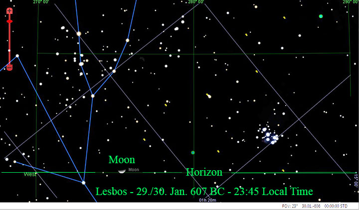

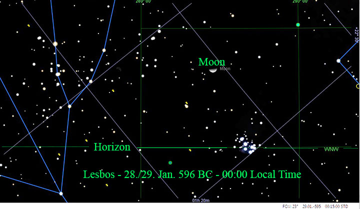

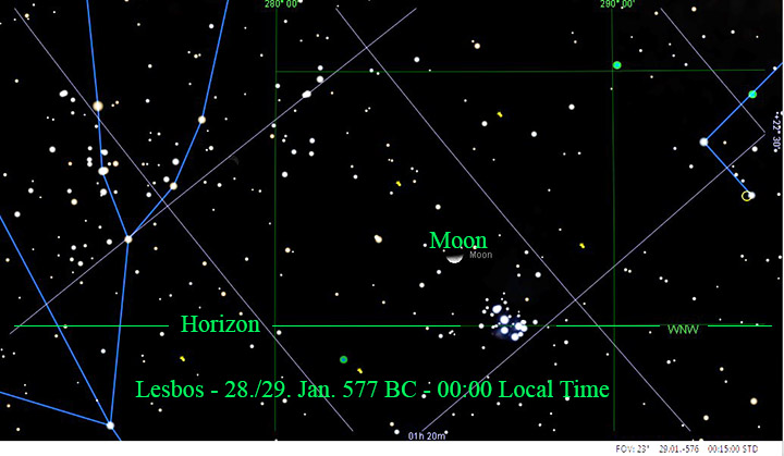

Die Lokalität der Szene ist die Insel Lesbos, welche die Positionskoordinaten 39°10'N 26°20'E hat. Die ungefähren biografischen Daten von Sappho mit einem Geburtjahr zwischen 630 und 612 BC und einem Todesjahr um 570 BC legen einen zeitlichen Rahmen von 615 BC bis 570 BC für die beschriebene Beobachtung fest.
Der Untergang der Plejaden um Mitternacht fixiert dann das Datum im Jahresverlauf. Für die gegenwärtige Epoche ergibt das den 15. März, wobei dies für Mitternacht in der osteuropäischen Zonenzeit (UT+2) gilt. Die lokale Ortszeit ist entsprechend der Länge von Lesbos um ca. -15 Minuten gegenüber der Zonenzeit verschoben. Der Untergang der Plejaden um Mitternacht Ortzeit findet daher auf Lesbos schon am 11. März statt.
Das gilt zwar für die gegenwärtige Epoche, aber nicht für die Ewigkeit. Infolge der langsamen Präzessionsbewegung der Erdachse verschiebt sich dieses Datum allmählich. Zur Zeit der Sappho um ca. 600 BC findet das Ereignis "Plejadenuntergang um Mitternacht lokaler Ortszeit" bereits in der kalten Jahreszeit am 29. Januar statt!
Mit einer Planetariumsoftware, welche die Präzessionsverschiebung über so lange Zeiträume korrekt beschreibt, kann man nun in dem fraglichen Zeitraum nach Monduntergängen bei etwa gleichzeitigem Plejadenuntergang gegen Mitternacht suchen. Zwischen 615 BC und 570 BC gibt es drei solche Ereignisse:
Code:
        Datum             lokale Untergangszeit
                            Mond    Plejaden
29/30 Jan -606 (607 BC)     23:45     23:57
28/29 Jan -595 (596 BC)     00:27     00:00
28/29 Jan -576 (577 BC)     00:11     00:00
Wenn der Mond gegen Mitternacht untergeht, dann handelt es sich dabei grundsätzlich immer um Halbmond im ersten Viertel. Das Ereignis im Jahr 596 BC erscheint von den biografischen Daten der Sappho her am besten zu dem Gedicht zu passen.
Außerhalb vom 28.-30. Januar gibt es natürlich weitere gemeinsame Untergänge, aber diese weichen dann zunehmend mehr vom Mitternachtszeitpunkt ab. Ohne einen Hinweis auf die Genauigkeit der Zeitangabe "Mitternacht" bleibt die Fixierung des Datums also spekulativ. Wenn die Zeitangabe mit einer durchaus möglichen Genauigkeit von ca. ±15 Minuten vom Stand der Sterne abgelesen wurde, dann erscheint das oben vorgeschlagene Datum vom 28./29. Januar 596 BC immerhin plausibel.
Gruß, Peter
