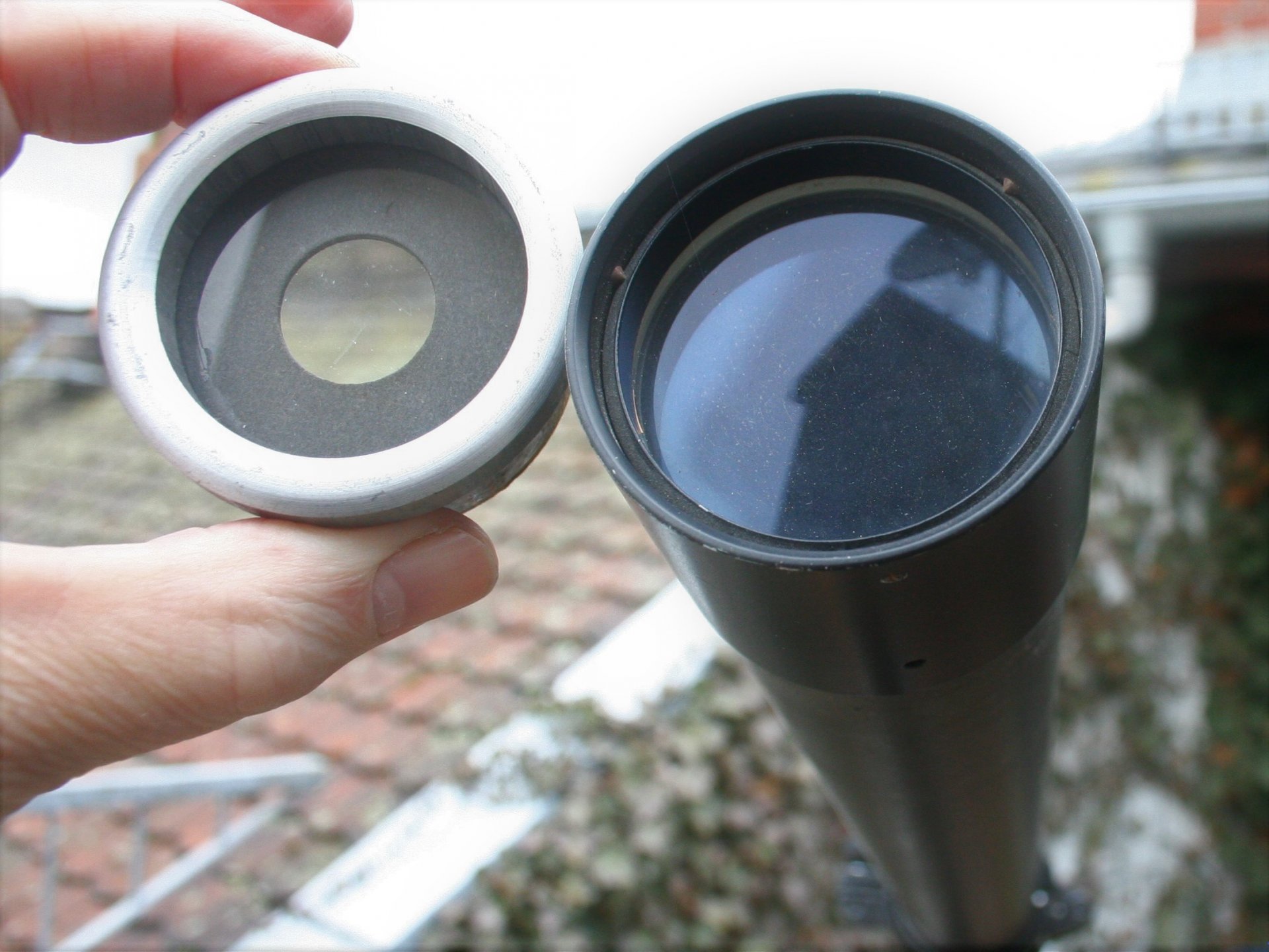

Anbei einige Bilder der Originaloptik, die nach meiner Information weitgehend unverändert noch bis Anfang der 60 er Jahre von Kosmos vertrieben wurde :
Eine einfache 50 mm Linse mit 1000 mm Bw auf 30 mm abgeblendet. Interessant war, das man auch einen echten Achromat 54/1000 erwerben konnte, der
genau ohne Kosmos 30 mm Abblendung.jpgVeränderung auf das Pappröhrchen passte. Damit hatte man eine Superoptik die keine Wünsche offen ließ . Bei den damals vorherrschenden dunklen Nächten auf dem Land waren auch viele DS Objekte damit erreichbar. Heute fast unvorstellbar.

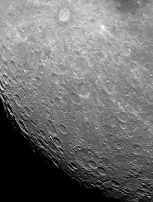

Mondfoto Hürth – Herbst 2004:
Mond 2004 mit 60 / 910 QuelleRefraktor durch 20mm Kellner Okular mit Coolpix 4500.
So ungefähr kann der Mond dann mit guten Okularen visuell gesehen werden!

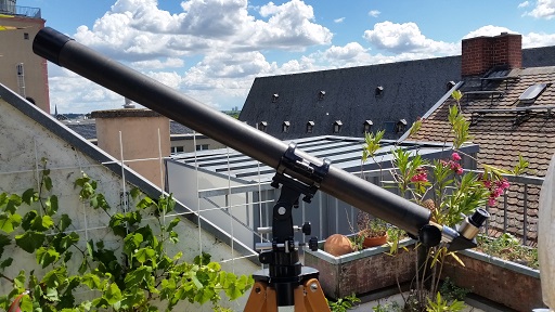

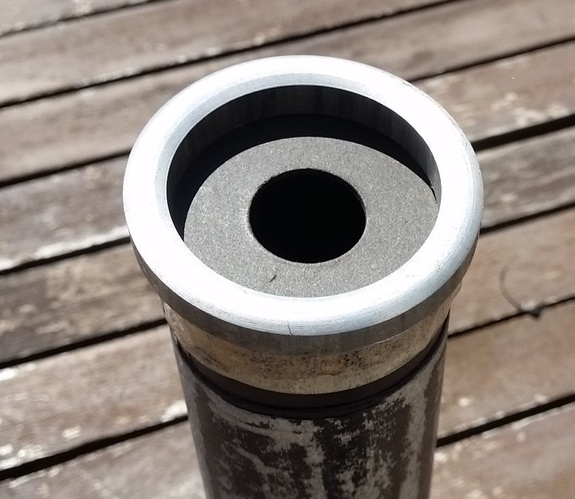

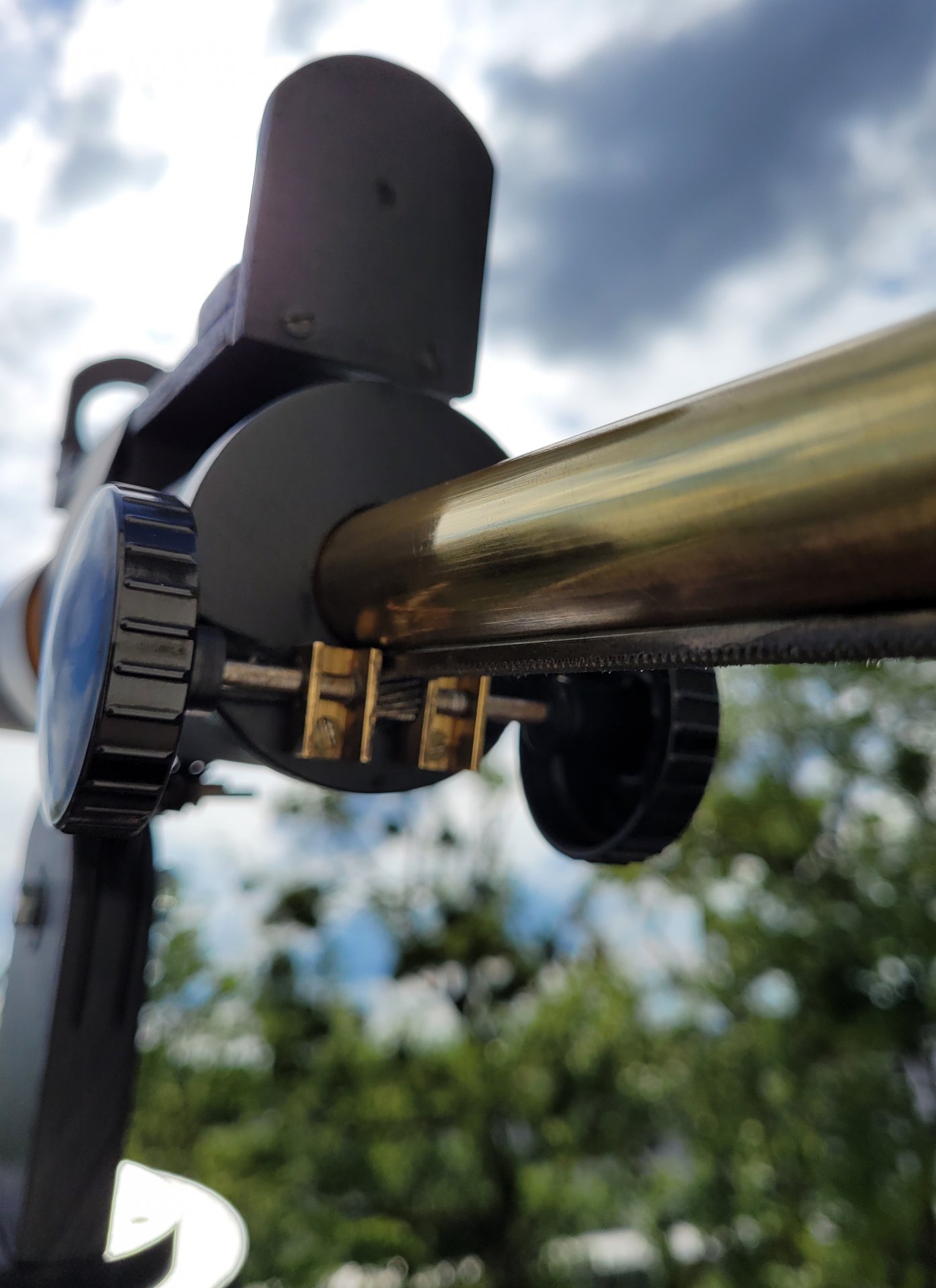

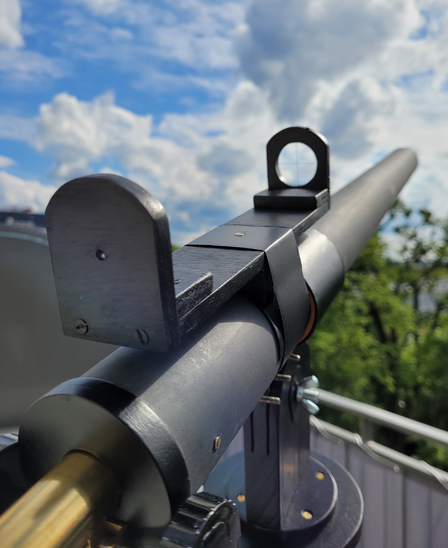

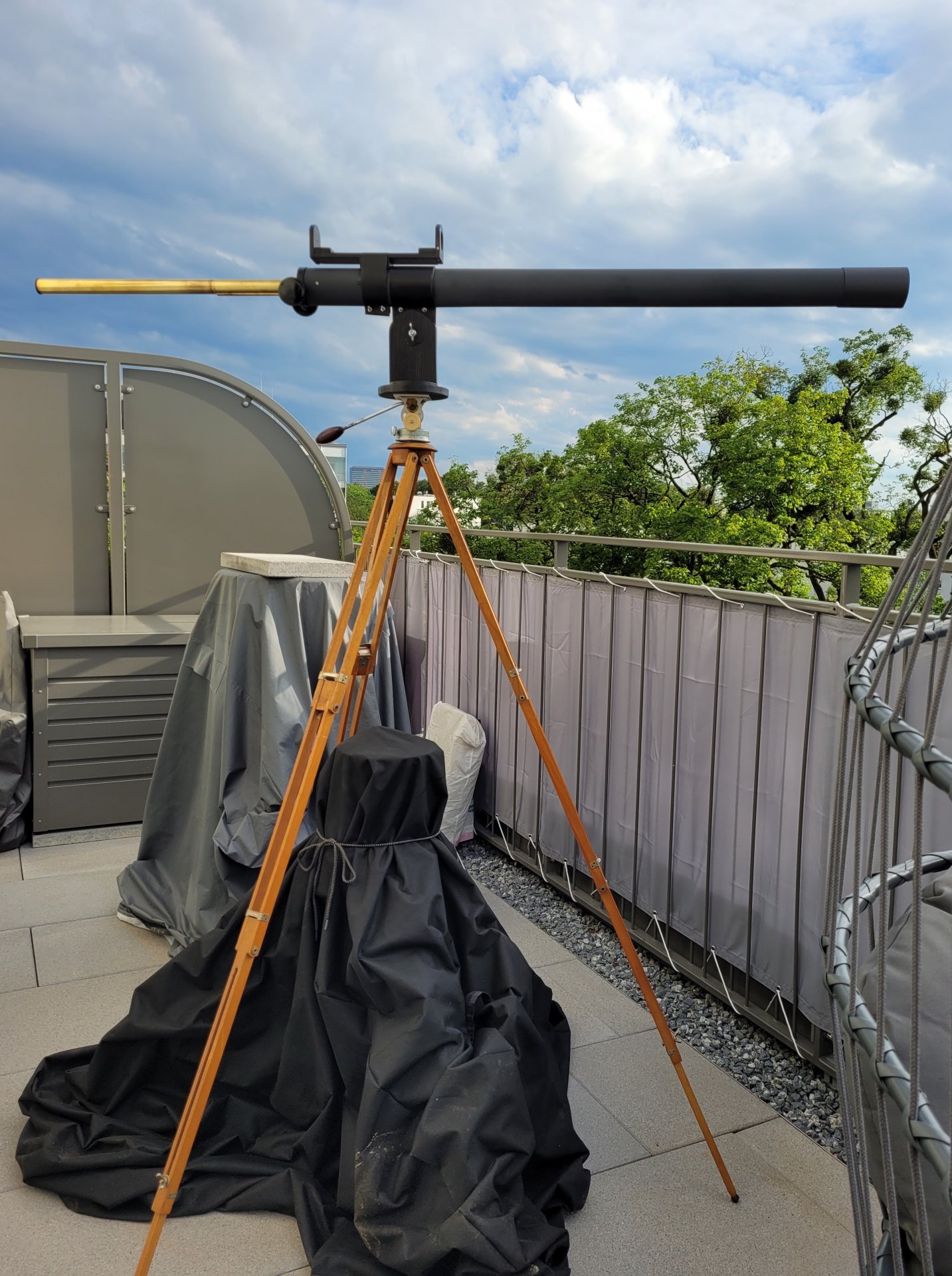

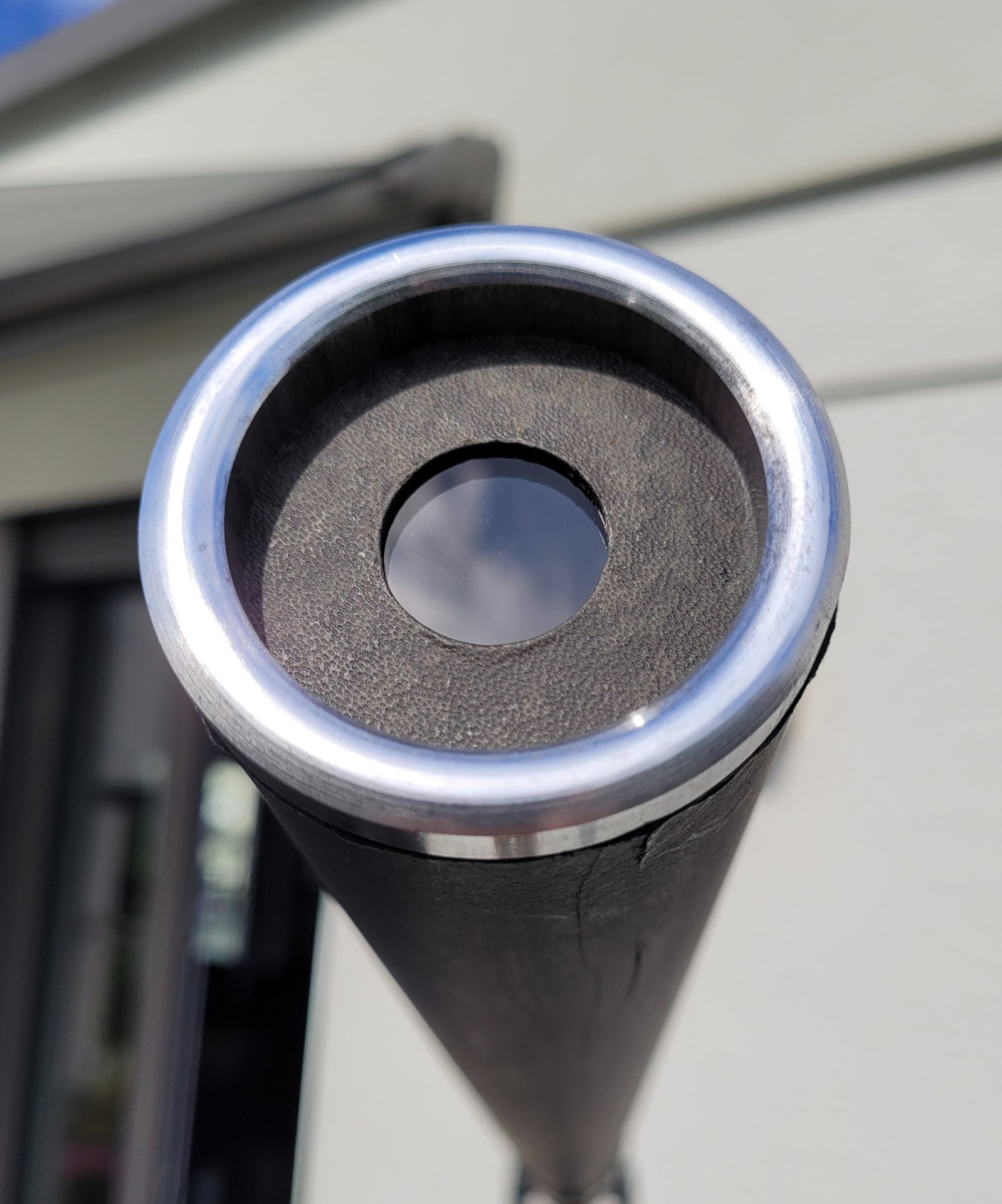

gerade habe ich so ein altes Teleskop (Kosmos Linsensatz) restauriert. Ich konnte es vor einiger Zeit erwerben und wusste gar nicht genau was ich da eigentlich bekomme. Wunderbar hier zu erfahren um was es sich eigentlich handelt. Bei meinem Exemplar ist die 50mm Linse auf 20mm abgeblendet. Die zweite Linse befindet sich im hinteren Ende des Messingrohrs nach dem OAZ. Darauf aufgesteckt wird ein zweites Messingrohr mit 30cm Länge in dem dann ein Okular ist mit der Aufschrift 5 X. Das Messing Okular hat ebenfalls zwei verbaute Linsen. Der Tubus besteht aus Pappe aber sehr robust gefertigt, fast wie Hartpapier. Der Okularauszug besteht aus Holz, die Führung aus dem selben Material wie der Tubus mit einem OAZ Messingrohr mit Zahnstange, wie R+P. Oben befindet sich ein Sucher aus Holz mit Fadenkreuz. Die Halterung des Tubus ist unten ebenfalls aus Holz mit Blechen als Umrandung. Es ist unten an der Halterung ein Gewinde für Fotoschrauben eingeschraubt. Das Bild ist aufrecht und seitenrichtig. Die Läääänge des Teleskops vom Objektiv bis zum Okular bei Scharfstellung auf Ferne ca. 135cm. Die Taukappe habe ich aus schwarzem Karton selbst ergänzt. Da keine Montierung dabei war, habe ich alles auf ein altes Berlebach Holzstativ montiert. Etwas wackelig aber es geht! Noch kein Firstlight bei Nacht, da ich am Wochenende gerade erst fertig geworden bin.

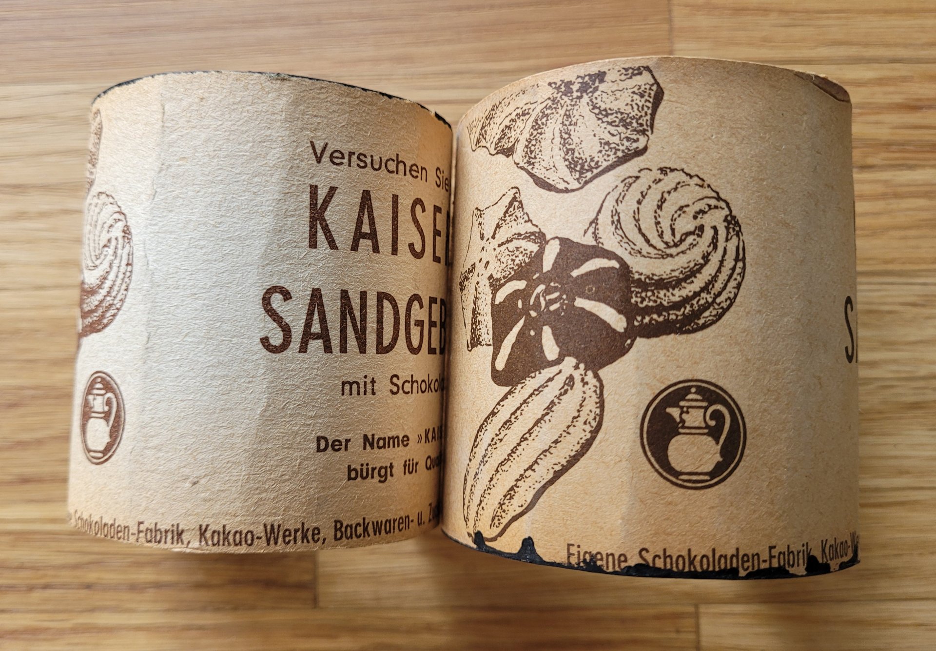

Lustig: Unter der Tubushalterung wurden als Polsterung Umrandung alte Verpackungs Kartons verwendet. Evtl. ein Hinweis auf die Entstehungszeit, die ich allerdings bis jetzt nicht weiß.
Grüße Stefan

Hallo Stefan, eine hübsche Sammlung von Fotos, die alte Erinnerungen wachrufen!
Diese zweite Linse im OAZ, ich meine mich zu erinnern, dass das eine einfache Plankonvexlinse war, konnte man auch alleine ohne weitere Linsen in dem aufgesteckten Messingrohr dahinter verwenden. Damit konnte man dann ein größeres Feld überblicken, allerdings war der Einblick etwas kritisch.
Auf das Messingrohr im OAZ konnte man dann für höhere Vergrößerung eine passende Messinghülse mit einer weiteren ziemlich kleinen Einzellinse am Ende schieben, was dann zusammen mit der davorstehenden Feldlinse das vollständige Okular bildete. Die Hülse für diese hintere Linse war bei meinem Bausatz aber wesentlich kürzer als 30 cm.
Mir scheint, dass die von dir beschriebene Konfiguration mit der 30 cm langen Hülse vor dem Okular eine Sonderform darstellt, bei der die davorstehende Linse nicht Teil des Okulars ist, sondern als Relaislinse zur Bildaufrichtung dient. Erst am Ende dieser Verlängerung steht bei dir dann ein vollständiges Okular, das vermutlich von einem Mikroskop stammt:
In der normalen Konfiguration eines keplerschen Fernrohr bekommt man ja kein aufrechtes und seitenrichtiges, sondern ein um 180° verdrehtes Bild.
Jedenfalls schön zu sehen, dass so alte Teile aus der Erinnerung noch überlebt haben!
Gruß, Peter

Hallo Stefan,
der Okularauszug sieht eindeutig nach Kosmos aus. Es gab zum Linsensatz ja auch ein Okular für Erdbeobachtungen (mit Umkehrlinse und Huygens Okular); vielleicht handelt es sich bei deinem aber auch um eine Eigenkonstruktion.
Der Sucher ist, wie auch bei Peters Jugendbild zu sehen, eine früher sehr gebräuchliche Konstruktion. Die erfüllte ihre Aufgabe durchaus und wird zum Beispiel auch in der Selbstbau Anleitung in Schröders "praktische Astronomie für Sternfreunde" beschrieben.
Es ist schön, dass es noch mehr Freunde solch alter Schätzchen gibt.
CS Gerhard
