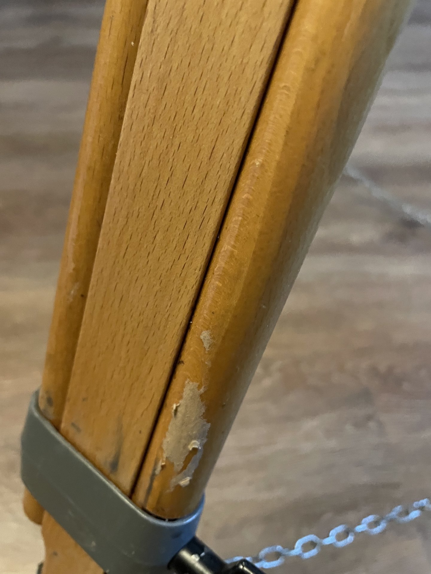

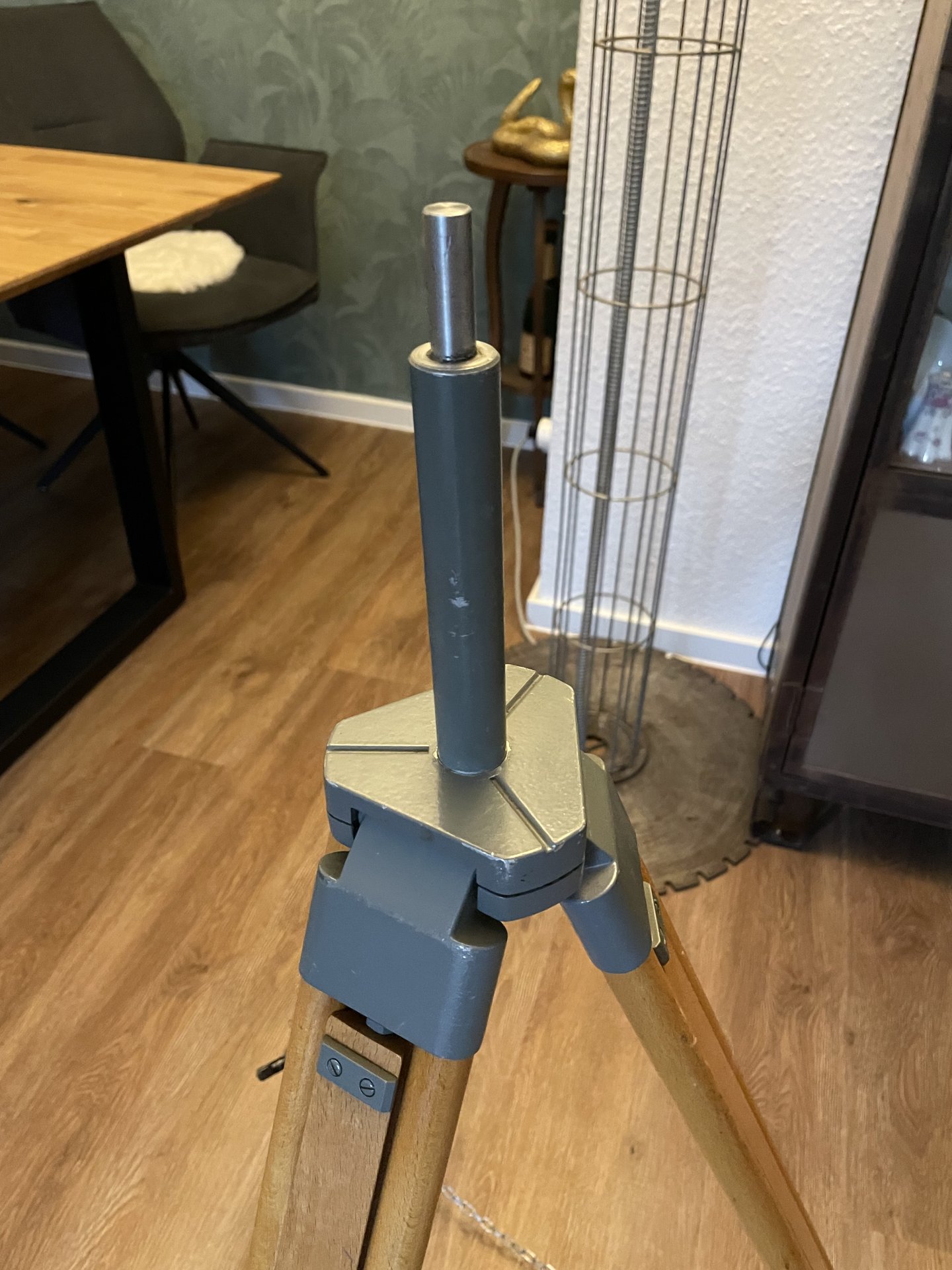

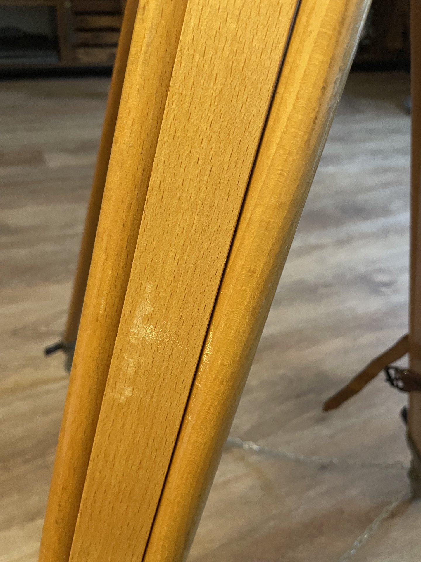

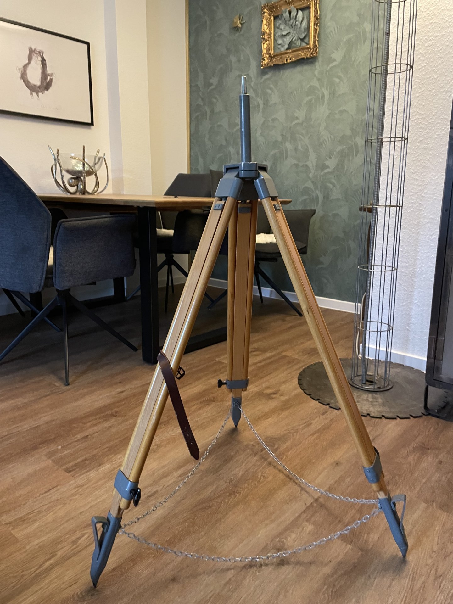

ich brauche mal euer Fachwissen.
Bei mir ist ein Stativ im Bestand, von welchem ich leider nicht wirklich weiß, welchem Hersteller das zuzuordnen ist.
Ich vermute das stammt von einem Zeiss Asiola. Die zugehörige „Montierung“ fehlt.
Dieses Stativ war einige Zeit als Fotostativ im Einsatz (mit einem anderen Aufsatz)
Mittlerweile habe ich ein gebrauchtes Berlebach mit Kurbelsäule mir angeschafft und dieses Stativ soll verkauft werden.
Also : welcher Hersteller? Und wieviel könnte man für sowas in etwa aufrufen?
Danke schonmal für eure Hilfe :)
Grüße Rainer

Hallo Rainer, das Stativ ist mit großer Wahrscheinlichkeit ein Zeiss Jena Asiola Stativ. Bei Kleinanzeigen.de / ebay findest Du einige davon und Du bekommst ein Gefühl für 'Wunschpreise'. Ob die Stative allerdings für die aufgerufenen Preise verkauft werden, ist ungewiss. Von der Art her sind die Stative ähnlich den einschlägigen Vermessungsstativen der Marken NEDO, Leica/Wild, Zeiss, Nestle, Fennel, Glunz etc.
Viele Grüße Kay

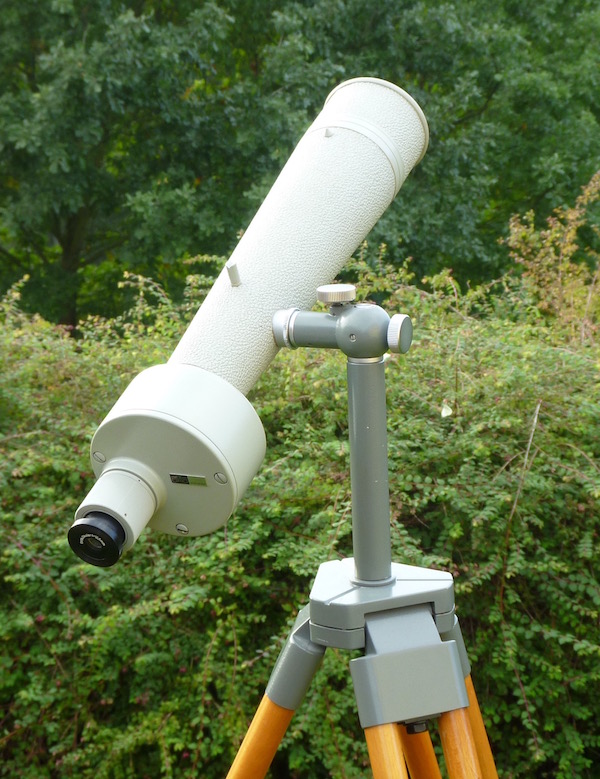

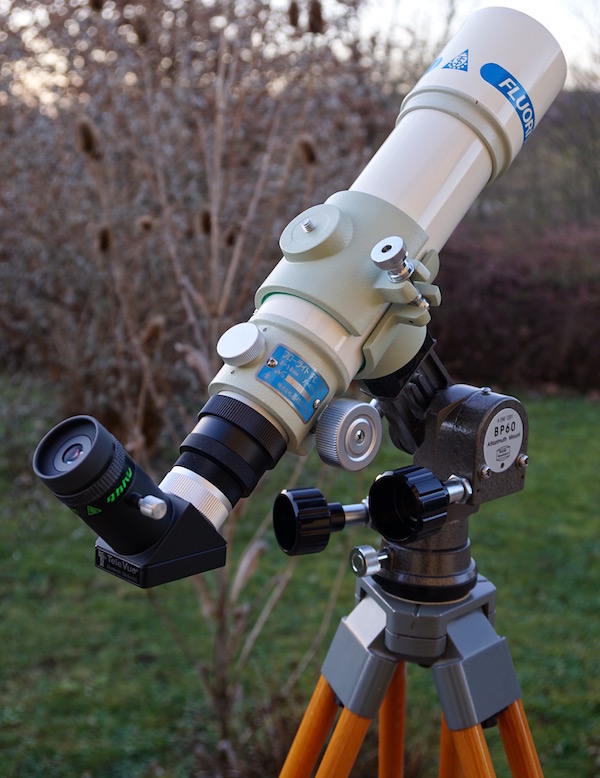

Hallo Rainer,
wie Kay schon schrieb ist es ein Asiola Stativ. Da ich inzwischen mein Asiola selten nutze habe ich die kleine Stange für die Azimutklemme des Asiola demontiert und eine Baader BP60 mit einem Mini-Tak FC 50 montiert. Funktioniert wunderbar.

Asiola -- beziehungsweise ursprünglich ein Theodolitenstativ als Basis: Die eingefrästen Rillen auf der Platte zeigen es.
Der Zapfen lässt sich abschrauben. Ich habe auf so ein Stativ eine massive Flanschplatte aus 100er Alu gesetzt und darauf einen passenden Stativanschluss. Das ist felsenfest und trägt 30kg (Zeiss Ib mit 150er Meniscas) für visuelle Beobachtung.
