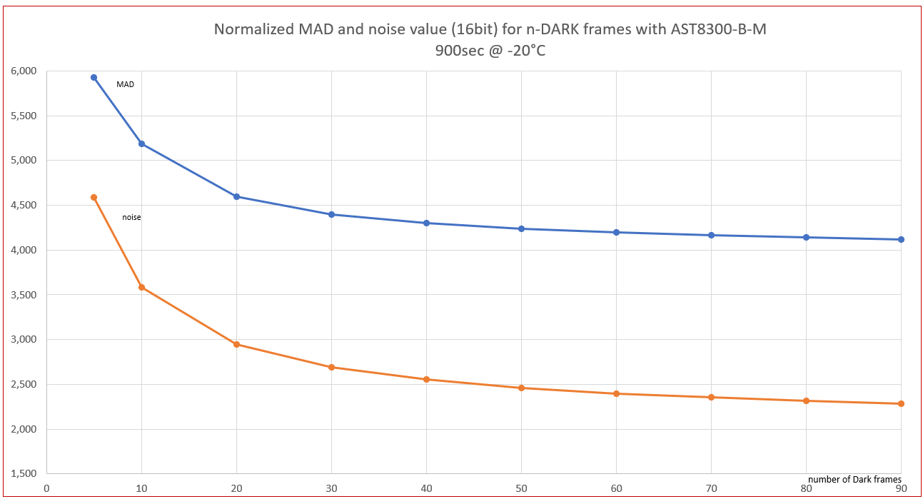

Also ich bin da ja eher der Pragmatiker.
Einen 1/sqrt(n) Verlauf suggeriert ja die Physik, und wie viele Darks man braucht (!) ist ja eh wieder subjektiv.
Ich habe einfach mal bei einer meiner Kameras die Standardabweichung (im Diagramm von mir noch falsch noise genannt) in Abhängigkeit von n erfasst, und so empirisch herausgefunden, dass ich so um die 60 oder mehr Darks machen WILL ;) .
Es geht ja darum, mit dem Dark (oder Flat) nicht zusätzliches Rauschen in das damit zu kalibrierende Light einzutragen. Deswegen sollte die StdAbw so klein wie möglich sein. Angezeigt werden Data Numbers (DN), die in meinem Fall bei Gain 1 also e- sind (Y-Achse, sorry für die falsche Bezeichnung an der Kurve, es war spät und die Flasche Rotwein schon halb leer). Die Darks wurden nicht kalibriert, nur aufintegriert.
Im Handbuch zu PI wird das klar:
An estimate of the standard deviation of Gaussian noise for the subframe in electrons or Data Numbers. Noise is currently determined by a wavelet-based multiscale algorithm.
(Jean-Luc Starck and Fionn Murtagh, Automatic Noise Estimation from the Multiresolution Support, Publications of the Royal Astronomical Society of the Pacific, vol. 110, February 1998, pp. 193-199)
Bin gespannt, ob die Formel die Ihr aufstellen wollt, die Praxis bestätigt ;)
Ernie

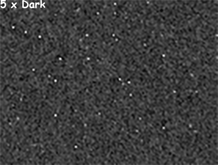

Hi Gerrit,
ich finde Deinen Ansatz aus akademischer Sicht sehr gut, befürchte aber, dass man in der Praxis damit nicht wird erfolgreich arbeiten können.
In Bezug auf DARKS und FLATS bin ich der (subjektiven) Meinung: es kann NIE genug geben, aber sehr wohl zu wenig.
Daher der Test oben um mal zu schauen, ab wann kein signifikanter, und sichtbarer, Vorteil bei meiner Kamera mehr da ist.
Wenn jemand sagt: "..kein Bock - 5 müssen heute reichen!", dann ist das sicher ein gangbarer Weg und besser als keine Darks zu machen. Ist es richtig, um sich kein zusätzliches Rauschen ins Bild rein zu bringen - eher nicht. Über Darks und deren Signifikanz bei entsprechender Qualität gibt es ja genug Abhandlungen. Ich vertrete dabei die Fraktion: lieber KEINE Darks, als falsche Darks... Daher nutze ich eben gekühlte Kameras für DS Langzeitaufnahmen.
