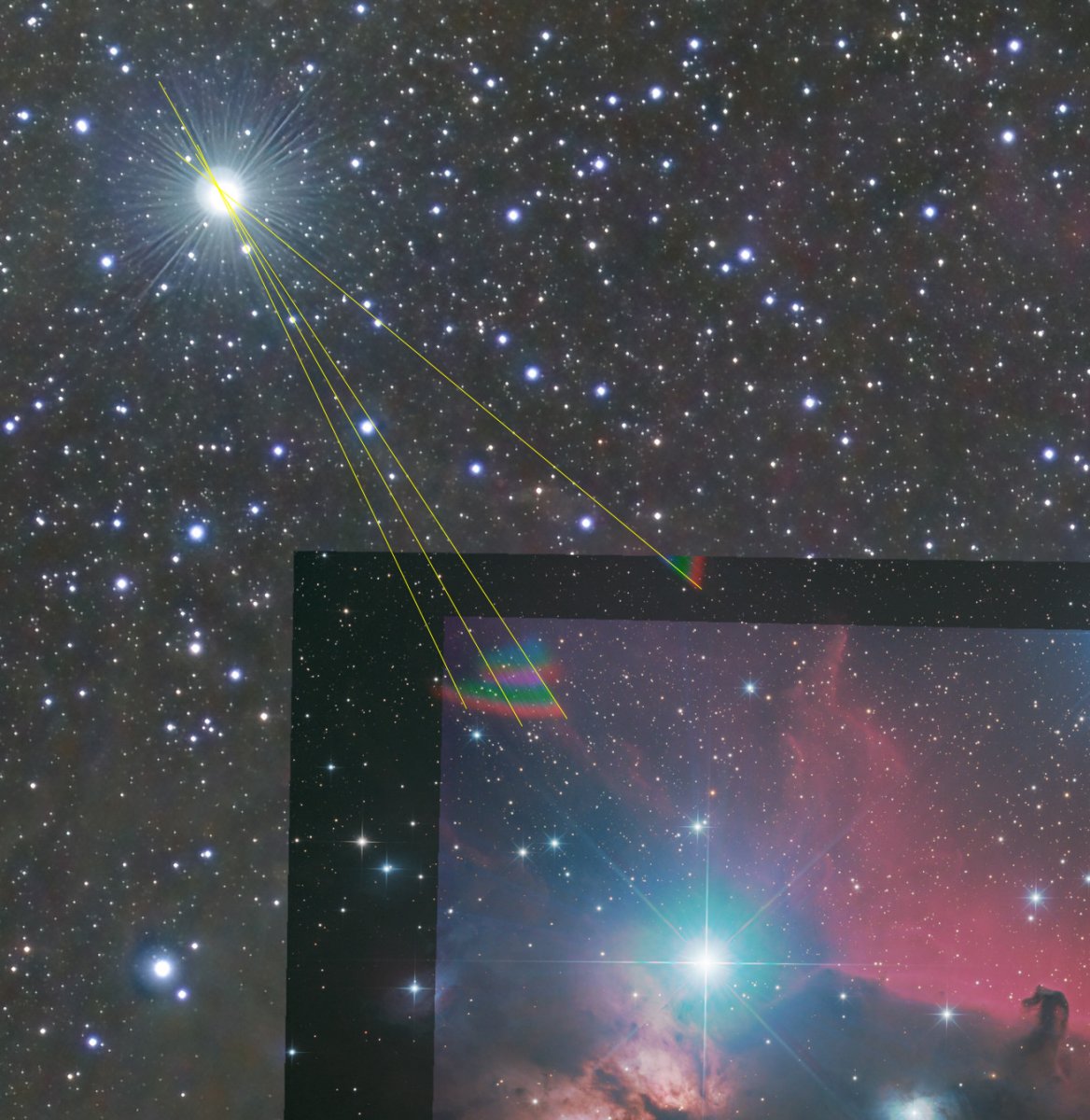

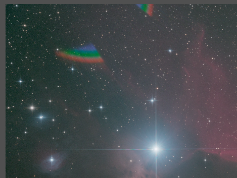

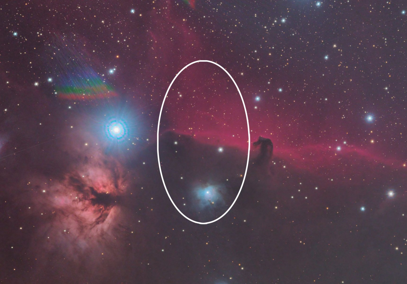

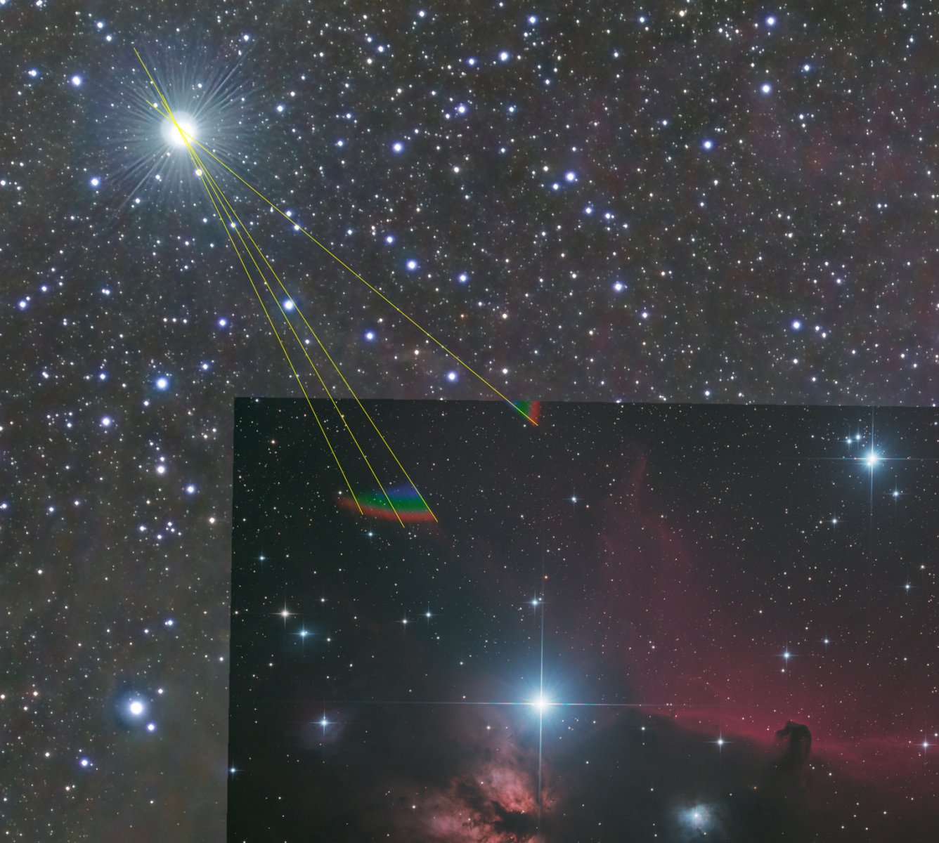

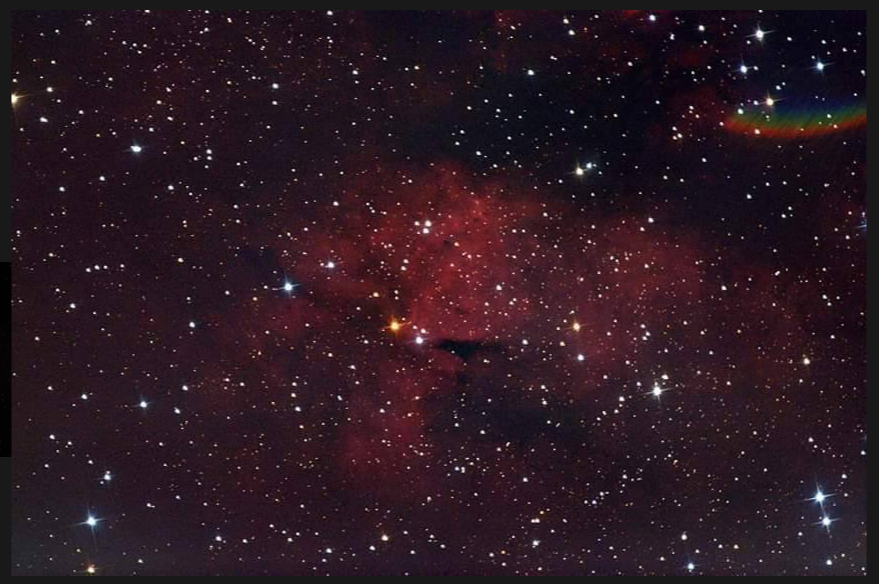

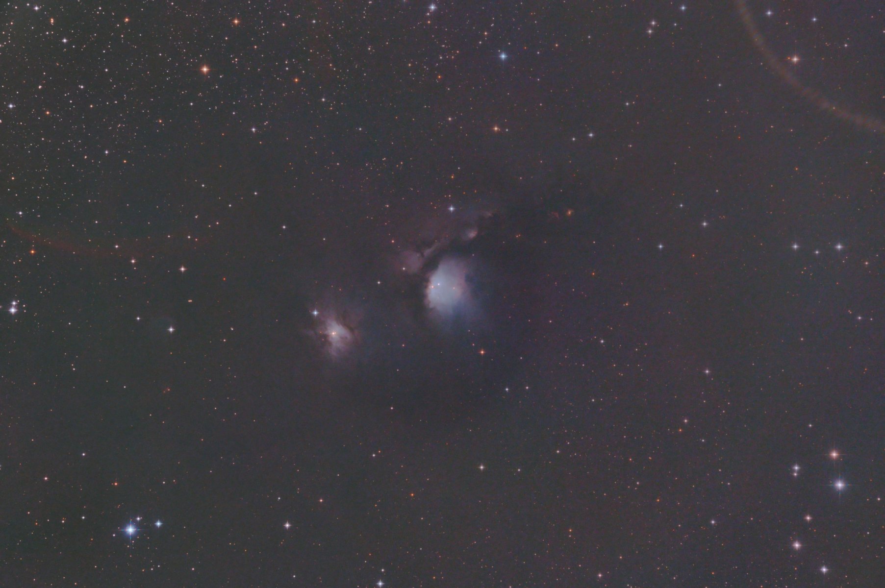

ich habe nach wie vor ein Problem mit meinem Newton bei Hellen Sternen:
Hier der liebe Alnilam:
Oder Cephei (rechts / orange)
Oder Deneb:
Medienobjekt 42046 betrachten
Ich glaube nicht dass es von der Spinne kommt, beim Pferdekopf ist es bei der normalen Spinne und bei der gekrümmten Spinne aufgetreten. Zudem ergibt sich ja eine Spektrale Reflektion, welches IMHO nicht durch eine Spinne oder ein Spiegel entstehen kann?
Eine von der Spinne erzeugte Reflexion war IMHO das:
Medienobjekt 41355 betrachten

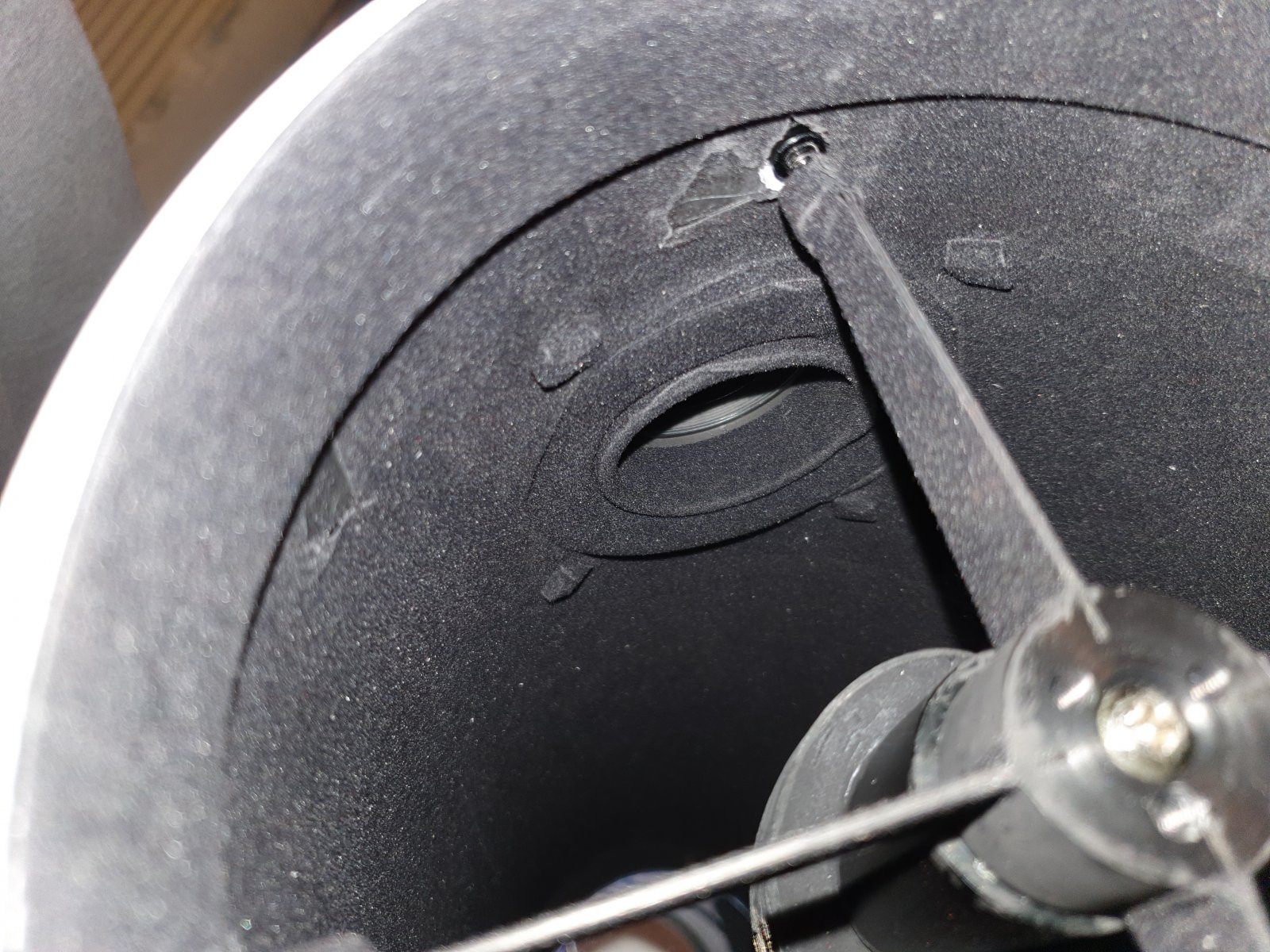

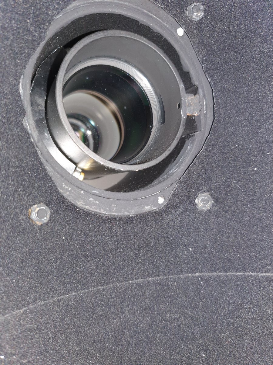

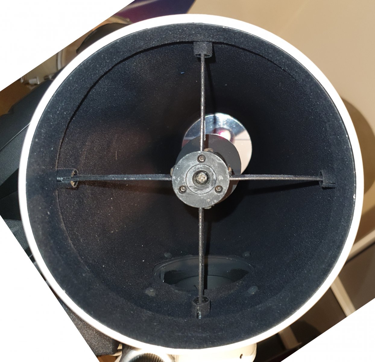

Ich verwende ja bereits eine HS Blende, eine Taukappe, habe den Tubus mit Velours ausgekleidet und alles mögliche geschwärzt.
Irgendwie habe ich hier den Komakorrektor im verdacht !? Oder was könnte eurer Meinung nach das Licht brechen und diese Reflexe erzeugen?

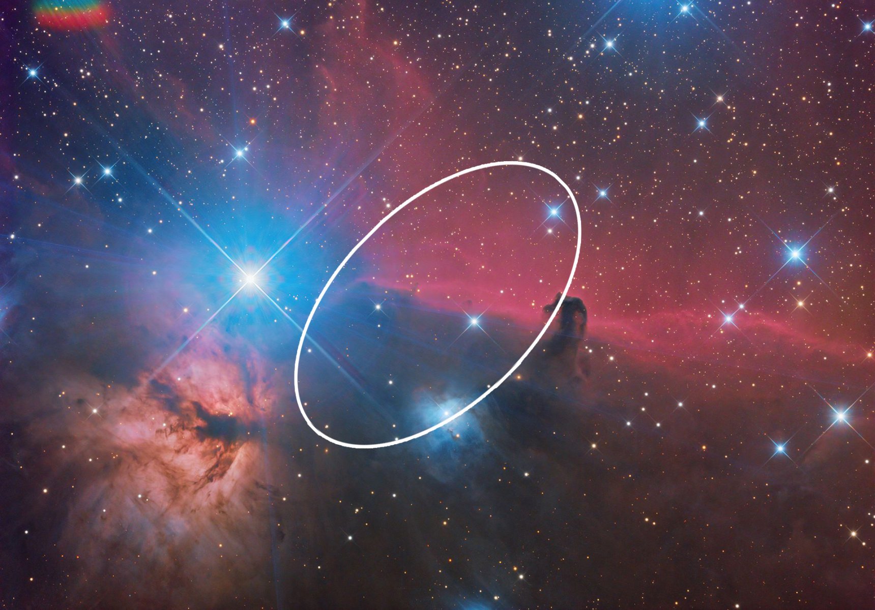

Curved Spider vs Normal Spider Vanes
- pmneo85
- 4
27min vs 5h ... daher was Farben oder Details betrifft nicht vergleichbar, aber man kann am...

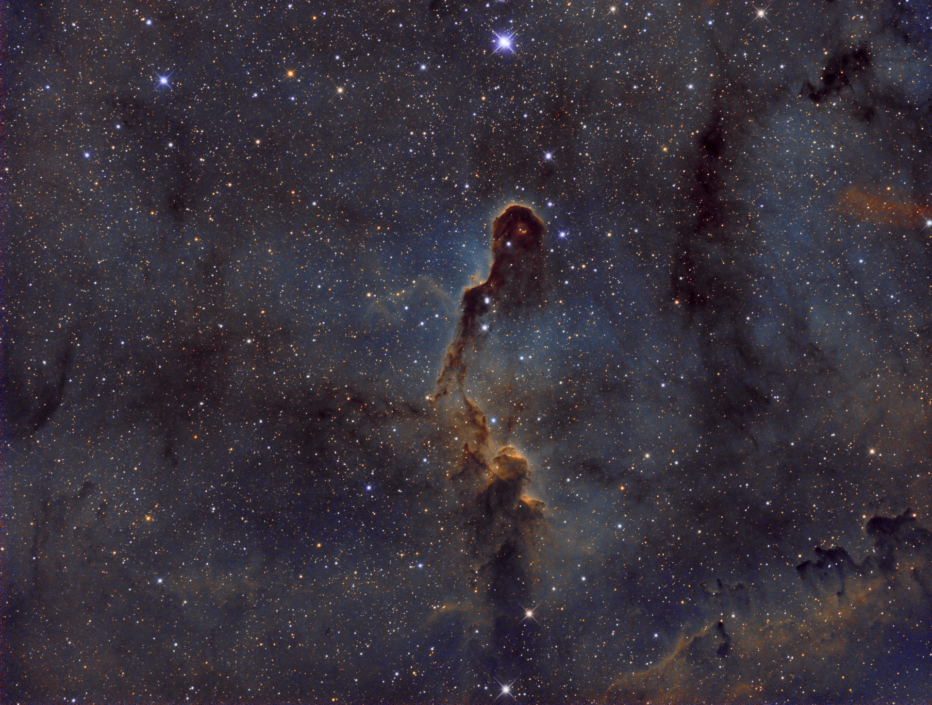

Elefant Trunk
Hier nun die vorerst ;) letzte bearbeitung meiner Schmalbandaufnahme von IC 1396A
