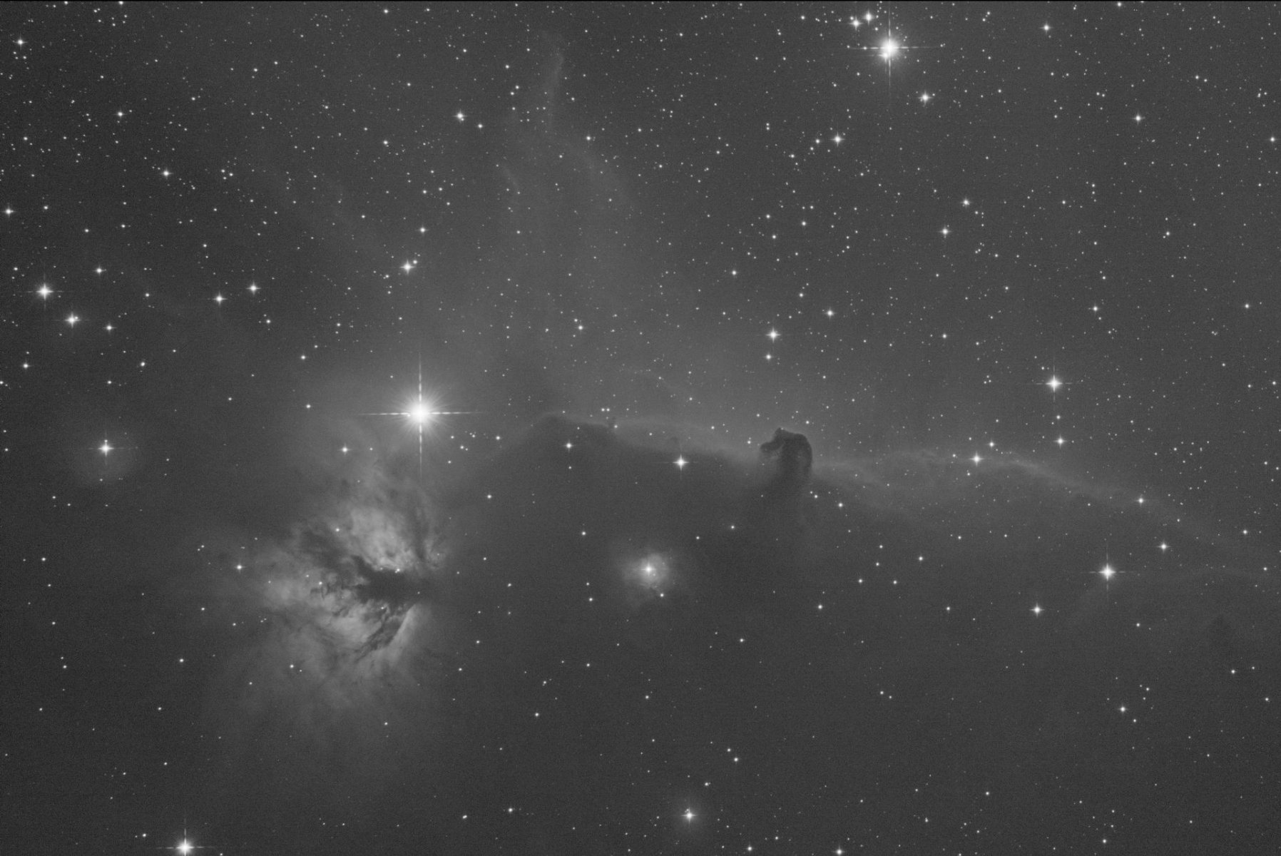

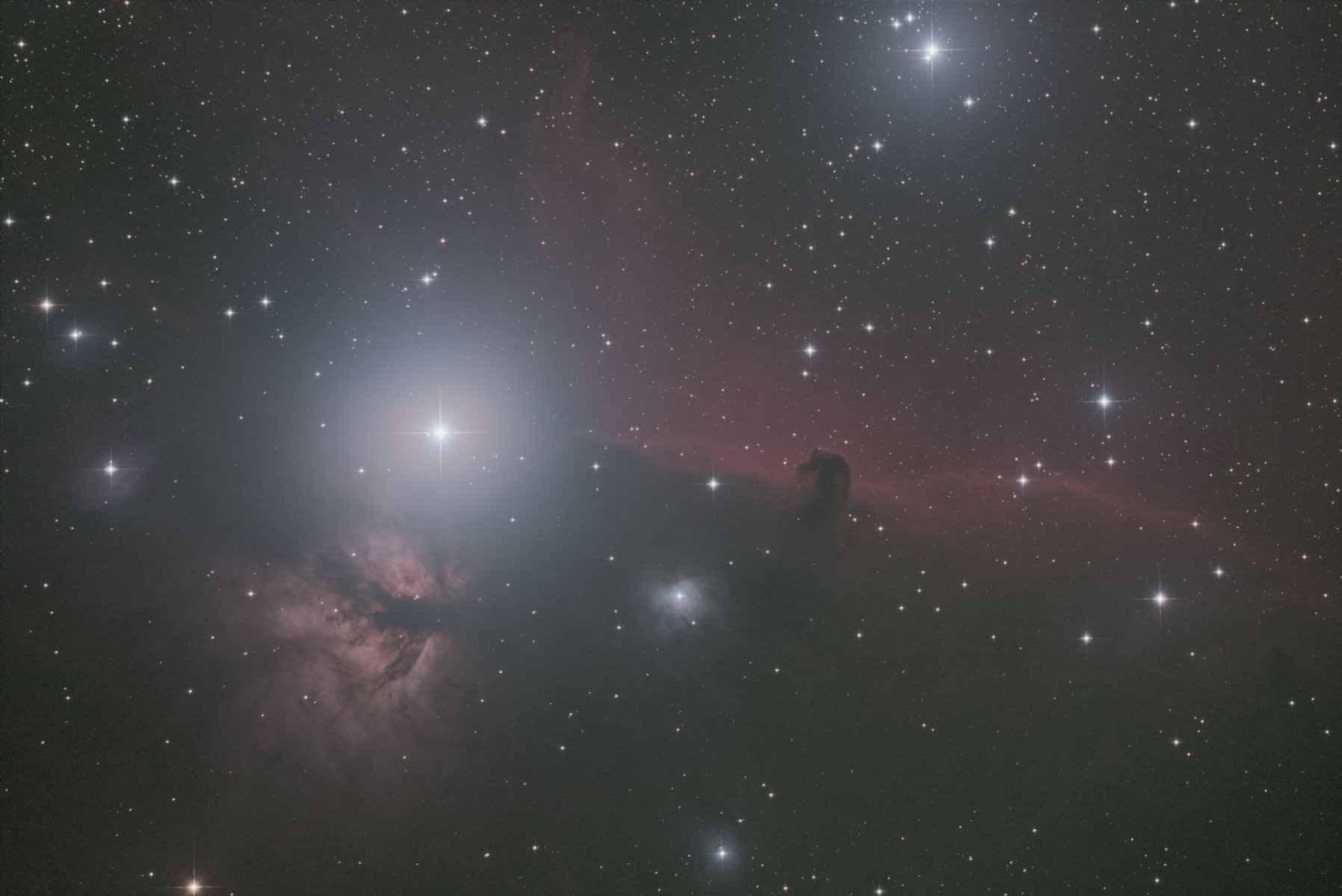

Ich konnte den MPCC kurz testen:
Nur gestreckt, war nur eine kurze Wolkenlücke (1h Licht) ...
Abstand muss imho auch noch etwas vergrößert werden

Ja, ich wollte eigentlich nochmal M78 testen, aber da waren dann schon zu viele Wolken ...
Die Brennweite hat sich nun von 715 (Maxfield) auf 757 verändert ....
Ich muss aber sagen, dass der MPCC eine echt gute Arbeit macht, hier mal die besten 3 Subs vom R-Kanal, nur gestreckt, kein Denoise etc.: (nur 9 Minuten!)
Keine Reflexe etc. zu sehen!

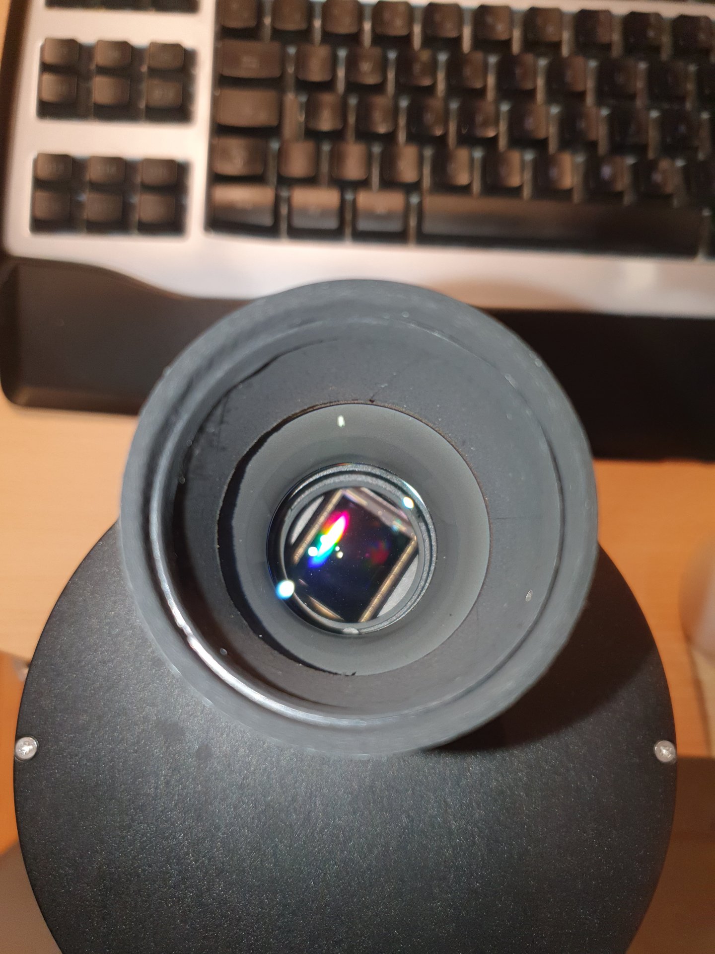

hallo,
da hattest du eine geriffelte Oberfläche in Strahlengang, welche sich als Gitterspektrograph betätigt hat.
Beispiele siehe hier weiter hinten:
