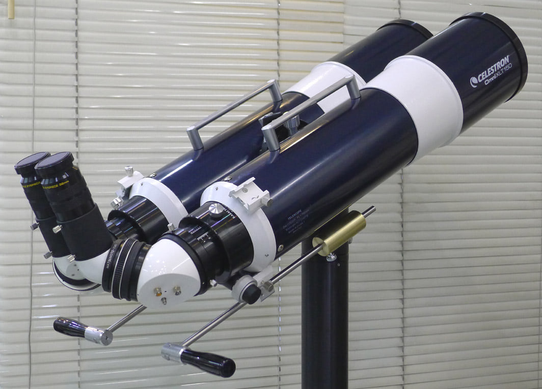

Nun, das Fujinon gibt es inzwischen auch mit 90° Einblick :)
[Bild wurde von der Moderation aufgrund fehlender Quellenangabe zur Überprüfung der Nutzungsrechte entfernt]
Tatsuro baut gerade das zweite Instrument um.
Das erste hat er nur auf ausdrücklichen Wunsch und gegen seinen Rat umgebaut, weil er davon ausgegangen war, dass die Objektive ohne die passenden Prismen nicht funktionieren würden, erstaunlicherweise geht das aber doch.
Dennoch halte ich das 150er Fujinon für total outdated, es ist zu schwer, zu teuer und bestenfalls ein ED.

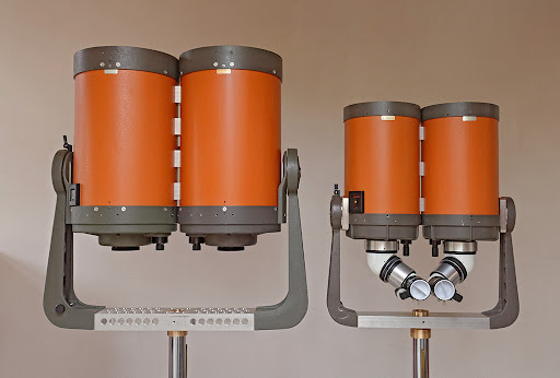

Damals war ich im Wahn und hatte die Gelegenheit, so besorgte ich mir auch noch zwei Celestron C8 und zwei C11, die ich ebenfalls zu Binos umgebaut habe und alle wechselweise mit meinem Satz EMS betrieben habe.
Gleichzeitig besorgte ich mir auch noch einen Siebert 2" Binoansatz um ihn im Dobson einzusetzen, dafür kürzte ich die Stangen und baute einen größeren Fangspiegel ein, um ohne Glaswegkorrektor arbeiten zu können.
Hier mal ein Bild der Doppel SCT:
Und hier das Portaball mit 2" Binoansatz und 32mm Kasai Okularen
All diese Instrumente hatte ich also gleichzeitig und ich wollte herausfinden, was für mich auf lange Sicht am meisten Sinn macht.
Das Doppel C11 war in jeder Hinsicht brachial, Größe, Gewicht, Brennweite, Kollimation :)
Am Himmel, und insbesondere an Kugelsternhaufen war es eine Wucht, aber es war auch völlig klar, das Ding ist viel zu unpraktisch um zu bleiben.
Die Lange Brennweite war auch gar nicht mein Ding, wie damals schon mit dem Schiefspiegler, denn ich liebe weite Sternfelder.
Das Portaball mit 2" Binoansatz war auch nicht wirklich schlecht, aber ebenso furchtbar in der Handhabung.
Zwei 17mm Ethos mit dem schweren Binoviewer und Paracorr machten nicht wirklich Freude.
Deshalb war ich froh, dass das Doppel C8 in Sachen Helligkeit ziemlich auf Augehöhe war und auch der Borg 125mm Doppelrefraktor war in der Leistung am Himmel nicht weit von den beiden entfernt.
Binokulare Addition sowie die Refektionsverluste der Spiegel wirkten da schön zusammen...
Klar, das 125er Doppelborg war von allen das dunkelste Teleskop, aber die Unterschiede waren wirklich nicht dramatisch.
Dafür zeigte es mit Abstand die ästhetischsten Bilder und natürlich die weitesten Felder, wobei die Maximalvergrößerung an Mond und Planeten für mich absolut ausreichend war, mehr brauche ich nicht.
Das Doppel C8 war ein nettes, handliches Teil, aber halt doch ein SCT mit all seinen Nachteilen wie viel Brennweite, relativ flauen Bildern und miesem Auskühlverhalten.

Auch wenn ich es nie direkt verglichen habe gehe ich davon aus dass das APM 150 in Sachen Lichtleistung dem Doppel C8 und dem 12,5" Portaball in nichts nachsteht.

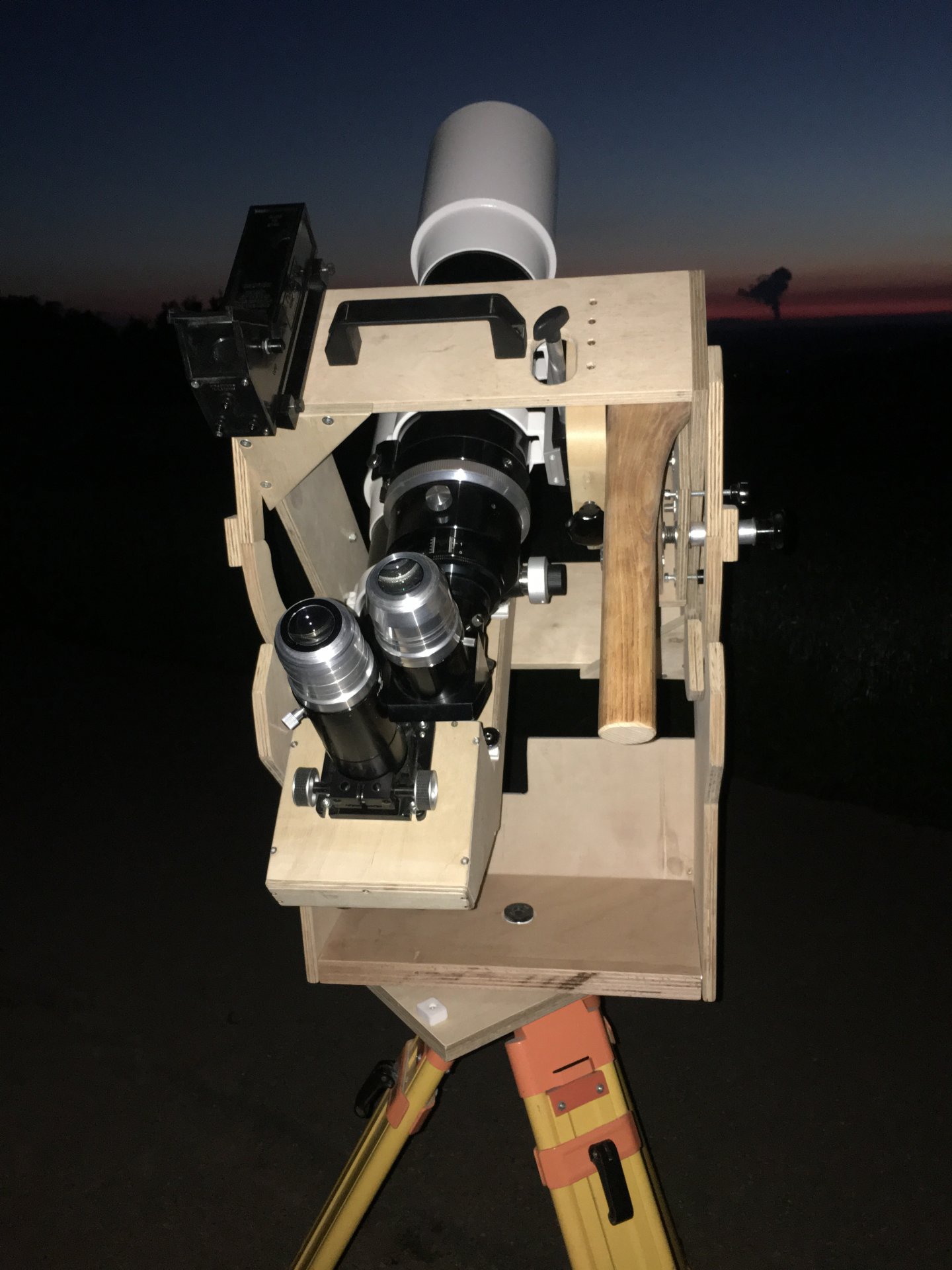

Daraufhin habe ich alle Instrumente verkauft, Markus Ludes zugesagt das erste seiner 150mm SD Binos zu kaufen und für die Wartezeit ein geradesichtiges APM 100mm ED angeschafft.
Seit dem Frühjahr ist das Instrument nun bei mir und es hat sämtliche Erwartungen mehr als erfüllt.
Für mich ist es die eierlegende Wollmilchsau, von der ich immer geträumt habe.
Weitfeld, tolle Galaxien und PN, der Hammer am Mond und genug Leistung und Qualität um auch an den Planeten zu glänzen.
Hier noch ein Link, denn Balenk kann das viel schöner beschreiben als ich, auch wenn er vom 150 ED spricht:
https://www.cloudynights.com/topic/669570-apm-150-ed-binocular-my-take/?p=11287883

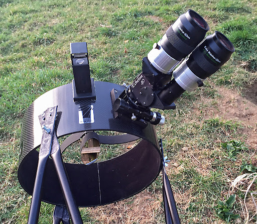

Dass du dir einen 125er Doppelborg selbst gebaut hast ....... Alle Achtung! Ich hatte damals mit meiner EMS-Idee ziemlich Schiss vor dem.

Hallo Helmut,
ich habe nie ein 150/750 besessen, aber lange darüber nachgedacht mir daraus ein EMS Bino zu bauen.
Die Möglichkeit auch mal am Planetenhöher zu vergrößern und der Lichtverlust des Achros (nicht alle Lichtfarben treffen sich in einem Brennpunkt) liessen mich dann doch den Weg Richtung ED oder SD einschlagen.
Ich fand es auch etwas Eigenartig für die EMS deutlich mehr auszugeben wie für die beiden Teleskope :)
Das 31er Nagler hatte ich früher auch monokular, später habe ich es durch das 20er Ethos ersetzt.
Klar, die gehen leider beide nicht binokular.
Aber das 32mm Kasai ist verdammt nah am 31er Nagler dran und zeigt mir im 150er APM immerhin binokulare 3.2° bei 85° Eigengesichtsfeld
Leider gibt es das Okular schon lange nicht mehr, ich konnte vor einigen Jahren nach langer Suche 2 Stück in Japan kaufen.
Und der Nachbau in Form des 32mm Masuyama hat leider nicht die gleiche optische Qualität :-(
Ich hüte diese Okulare wie Gollum den goldenen Ring :-)
Wobei ich gar nicht weiss, was mir besser gefällt, die 3.2° mit den Kasai oder die 2° mit den 17mm Ethos.
Der etwas dunklere Himmel und keine Grenzen mehr zu sehen hat schon was ...

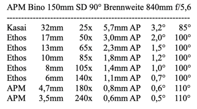

Hier mal meine Okularreihe mit den Daten im APM:

Hallo Helmut,
die APM XWA Okulare sind Clones der Ethos Okulare.
Die beiden kurzbrennweitigen mit 3.5 und 4.7mm Brennweite haben wie die Ethos 110°, die Anderen alle 100°
Da ich die langen Ethos schon hatte habe ich nur nach untenhin mit den XWA ergänzt, würde ich heute neu starten würde ich die komplette XWA Reihe kaufen, denn einen Qualitätsunterschied kann ich nicht sehen, einen Preisunterschied hingegen schon :)
Klar, Brennweite bringt Vergrößerung, aber ich bin mit dem Limit bei 240x wirklich zufrieden.
Das kann man fast immer nutzen und mehr brauche ich persönlich nicht.
Darüber wird das manuelle Nachführen auch stressiger und Technik wie Motoren, Kabel und Akkus empfinde ich beim Beobachten eher als störend :)
Grüße Jochen

Hallo Helmut,
Das Beobachten mit 150mm Refraktoröffnung monokular und binokular ist nicht wirklich vergleichbar.
Der Zugewinn durch Binokulare Addition ist gewaltig.
Die Objekte erscheinen mit 2 Augen 20% größer, was an Mond und Planeten sehr nett ist.
Die Lichtsammelleistung steigt um Faktor 1,4 bei punktförmigen Objekten (Sternen) bei schwachen, flächigen Objekten sogar noch mehr.
Ein 150er Bino entpricht also mindestens einem 210er mono Refraktor.
Hier lässt sich das sehr gut nachlesen:
https://www.alrukaba.at/cms/upload/Spektroskopie/thomas/Binocular/on_binocular_vision.pdf
Hier noch ein Link:
http://arieotte-binoscopes.nl/Why a Binoscope.htm
Und wer es ganz genau wissen will klickt hier :)
http://arieotte-binoscopes.nl/Binocular Summation Factor.pdf
Dazu kommen dann noch so nette Faktoren wie geringere Anfälligkeit für Seeing durch 2 getrennte Tuben.
Ich mache mir beim Beobachten am Bino immer mal wieder den Spass ein Auge zuzukneifen und zu vergleichen.
Der Unterschied ist an allen Objekten einfach nur der Hammer!

Hallo Helmut,
wie schon geschrieben nutze ich am APM Bino die 32mm Kasai, die mir 3,2° bei AP 5,7 zeigen.
Der Unterschied zu 3.4° und AP 6,2 ist wohl zu vernachlässigen.
Die Kasai gibt es leider nicht mehr, dafür die Nachbauten von Masuyama, die optisch aber leider nicht ganz gleichwertig sind.
Aber über den Vorteil des Beobachtens mit 2 Augen haben ich weiter oben ja schon mit vielen Links geschrieben.
Tatsuro berechnet und baut die EMS ja genau nach den Wünschen sprich Daten der benutzen Objektive und Okulare des Kunden.
Kurzbrennweitige Objektive und langbrennweitige Weitwinkelokulare sind tricky aber machbar, für ganz extreme Fälle schleift Tatsuro besonders große Spiegel von Hand passend, um die Okulare sauber ausleuchten zu können.
Tatsuro hat Unmengen an Binos aus den 150/750 Achromaten gebaut, es ist mit Abstand sein meistproduziertes Imstrument.
Früher wurden die Dinger mit einem Paar Kasai geliefert, heute mit den Masus.
Das System mit 3 Spiegeln ist mitnichten besser, im Gegenteil hat es nur Nachteile.
Neben der seitenverkehrten Bilder ist es durch die 3 Spiegel praktisch unmöglich mit kurzbrennweitigen Refraktoren langbrennweitige Weitfeldokulare halbwegs gut auszuleuchten. Der Weg des relativ stumpfen Lichtkonus (durch die kurze Objektivbrennweite) ist mit den 3 Spiegeln zu lang und wird am Rand beschnitten, sprich man bekommt keine gute Ausleuchung.
3 Spiegel kann man dann nutzen, wenn man langbrennweitige Refraktoren einsetzt und keine langbrennweitigen Weitfeldokulare nutzen will.
Aber genau das wollen wir doch um die tollen, weiten Felder zu erreichen :)
Ein langbrennweitiges Planetenbino ist mit 3 Spiegeln aber machbar, aber ich wüsste nicht, weshalb man so etwas wollte?
Grüße Jochen

Der 150 f/5 ist da mit Sicherheit das Extremste, was es gibt, hier mal ein Bild von Tatsuro`s zuletzt gebauten Exemplar (natürlich mit den 32er Okularen)
Dieses 32mm Okular mit 85° Eigengesichtsfeld zeigt am 150 f/5 mit 3,68° übrigens noch ein weiteres Feld als das 31mm Nagler mit "nur" 82° Eigengesichtsfeld und 3,4° :)
Da das APM Bino 840mm Brennweite hat komme ich mit diesem Okular auf maximale binokulare 3,2°, habe dafür aber eine Äquivalenzöffnung von 210mm, was ein deutlich sichtbarer Unterschied zu 150mm ist.
So sehr ich die weiten Felder auch liebe, ich beobachte am Liebsten mit dem 17mm Ethos, das mir zwar nur 2° zeigt, dafür ist das, was man sieht bei 50 facher Vergrößerung wesentlich imposanter als 3.2° bei 25x
Mir persönlich sind 2° für fast alle Objekte weit genug aber das Eigengesichtsfeld von 100° macht den entscheidenden Unterschied.
Ich liebe es einfach komplett ins Bild eintauchen zu können und theoretisch keine begrenzenden Ränder mehr zu sehen.
Praktisch sehe ich sie aber doch, da ich in der Lage bin bei den 100° Okularen auch binokular bis zum Rand sehen zu können, liegt wohl an meiner speziellen Augen / Nasenkombination :-)
2" Feld bei 50x, 210mm Öffnung und 100° Eigengesichtsfeld sind für mich die Offenbarung schlechthin, deshalb wäre es für mich auch ein KO Kriterium gewesen, wenn das 150er APM Bino mit dem 17mm Ethos nicht in den Fokus gekommen wäre.
Es ist mein mit Abstand am meisten genutztes Okular.
Danke für das Zitat aus der EZM Beschreibung, das hatte ich bisher noch gar nicht gesehen.
Bei EZM scheint man in Sachen Spiegelgrößen nicht so flexibel zu sein wie Tatsuro und auch die dadurch festgelegte Begrenzung auf relativ dünne Tuben und somit Öffnungen ist natürlich schade.
Hier mal die Produktlinie mit den ganzen Spiegelgrößen der EMS, damit ist wirklich alles machbar und für ganz extreme Fälle schleift Tatsuro noch größere Spiegel von Hand in Form.
http://ems-bino.com/ems-product-line-english/
Grüße Jochen
Hallo Jochen,
es ist erstaunlich, dass WWOkulare mit 82° SGF oder sogar noch mehr, im Gegensatz zum 31er Nagler (warum ist das so dick?) beidäugige Beobachtung zulassen.
Ja, von 3,2° zu 3,4° Gf ist kein grosser Unterschied mehr, du kannst dich mit dem Kasai glücklich schätzen! Die Nagler sind halt für schnelle Öffnungen berechnet und geben daher bis zum Rand ein scharfes Bild. Wie das bei anderen WWOkus aussieht, weiß ich nicht.

Hallo Helmut , Christian und Jochen,
ich hatte viele Jahre ( von 1995 bis 2010) einen guten Jaegers 6" F5 Refraktor für WW Beobachtungen
der war mir einfach zu schwer um auf Reisen mitgenommen zu werden.
Ersetzt wurde dieser durch einen Skywatcher 120/600 der 2011 und 2013 auf La Palma dabei war.
Der 120/600 bekam einen gebrauchten Zwillingsbruder, beide habe ich zu einem Bino zusammengeführt.
Optional kann ich jederzeit 1 Tubus ziehen und Mono betreiben.
Um Starparty Tauglichkeit für den Zwilling zu erlangen habe ich mit Linearlagerung und Trapezgewindestange
einen Tubus längs verschiebbar gemacht um den Augenabstand zu variierten.
Glücklicherweise habe ich einen Satz famoser Zeiss WW Okularen mit 85° dafür bekommen können.
Ich vermute es waren die Okulare der Zieloptik im Panzer Leopard.
Der Zwilling 120/600 kann somit bei 20x Vergrösserung mit 4,25° Feld aufwarten.
Optional habe ich noch einen Satz ES 18mm 2" Okulare die bei 33x auf ein Gf von 2,4° am Himmel zeigen.
Anders als bei käuflicher Gerätschaft findet beim Zwilling nur eine Umlenkung im Starhlengang statt.
Damit wird ein wenig der Stufe zu 150mm Öffnung kompensiert.
Der Bau des Zwillings hat mich etwa1000 Euro gekostet.(Ohne Okulare)
Der 120er Zwilling passt neben meinen 16" Dobson im den Kofferraum meines Autos und ist eine schöne Ergänzung. Inzwischen ist es dem Dobson farblich angeglichen.
Beide nehme ich zum ITT 2021 mit.
Eine weitere Ergänzung dazu ist mein noch Freihand nutzbares Lunt 11x70 Fernglas.
Herzliche Grüsse an Euch aus dem Schwabenländle von Gerd

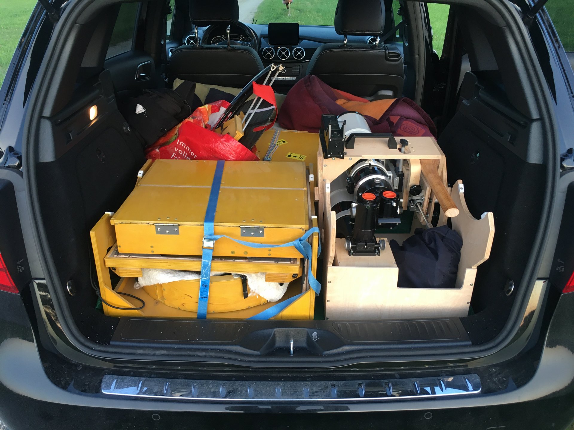

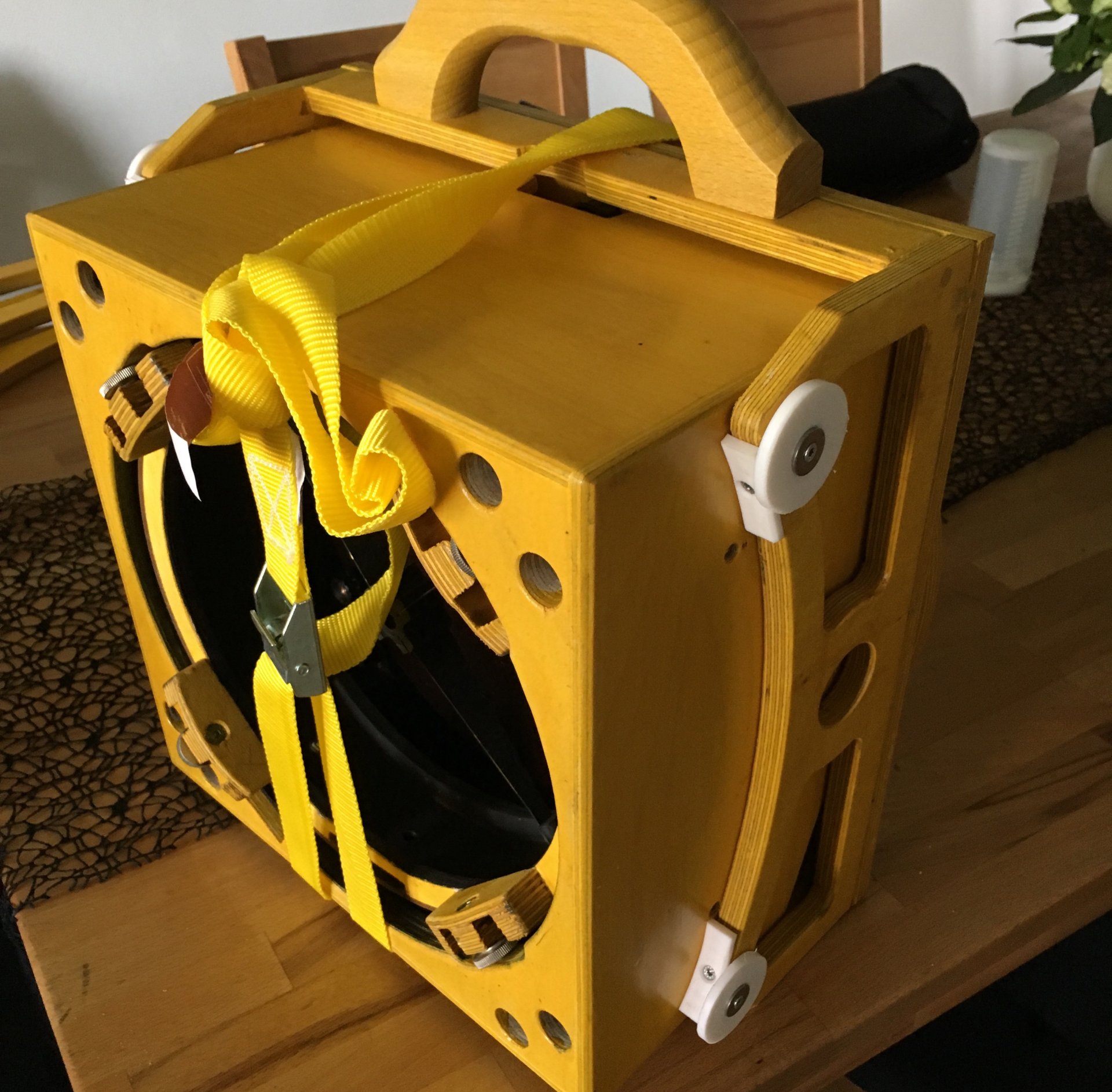

Hallo Gerd,
ja, zum Reisen ist ein 6" f/5 zu unhandlich, wenn ich bedenke, dass mein 10" nur ein Köfferchen mit Handgepäckformat ist!
Wow! 30mm Okus mit 85° SGf, womit du bei AP=6mm (20x) ein Gf von 4,25° erreichst! Ein tolles Bino und das zu dem Preis! Das toppt alles andere!
Gut konstruiert! Selbstbau lohnt sich da wirklich!
Grüßle, Helmut
:LOL::LOL::LOL: ich meine mit Reisetauglichkeit auch zur Mitnahme bei Flugreisen!
ein blauer Skywatcher 120/600 war 2006 im Handgepäck zur Sofi in der Türkei,
und der Schwarze später auf La Palma.
Mein Reisedobson 400/1800, im Jahr 2012 erstmals auf La Palma. Aufgabe als Sperrgepäck ( 25kg)
Sein kleiner Bruder , ein 203/1160 war 2019 in San Pedro de Atacama /Chile. Mitnahme als Handgepäck.
Siehe beigefügtes Foto.
Sorry, wenn ich nun vom ursprünglichen Thema abgebogen bin.
