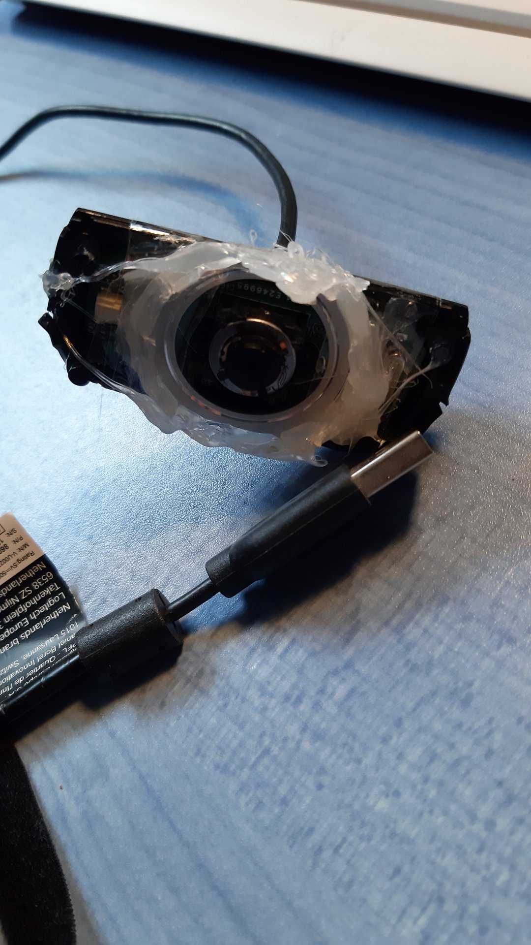

Ich hab mir das gebastelt. Wenn man die Webcam sowieso schon hat, ok, aber ich würde keine extra kaufen dafür. Die Linse muss ab und ich habe
am nächstbesten Okular die 1,25" Aufnahme abgeschraubt und an die Cam mit Heißkleber gepappt.
Vorteil: mit einem OTC-Kabel kann man das Bild direkt am Tablet betrachten. Am Mond tolles Erlebnis, aber zu mehr taugt es nix.

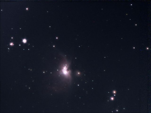

eine Webcam ist für Objekte des Sonnensystems nutzbar, für Deepsky gibt es (zu) viele Einschränkungen. Zum einen die Belizeit - die ist auf ca 0,25s begrenzt, weil die Cam im Videomodus läuft. zum anderen der kleine Sensor...kleines Bildfeld. Früher hatte ich eine SPC900, auf Langzeitbelichtung umgebaut. Damit hatte ich erste Versuche mit einem 135mm Fotoobjektiv gemacht. Später wurde die zu meiner Guidingcam, auch wenn die Farbversion nicht besonders empfindlich war...
Hier mal ein abschreckendes Beispiel mit SC1 SPC900 135mm Objektiv - was hatte ich da versucht aufzunehmen? ;)
Ich war damals glücklich Farbe zu sehen...und habe mir kurz darauf eine DSLR schenken lassen :)
