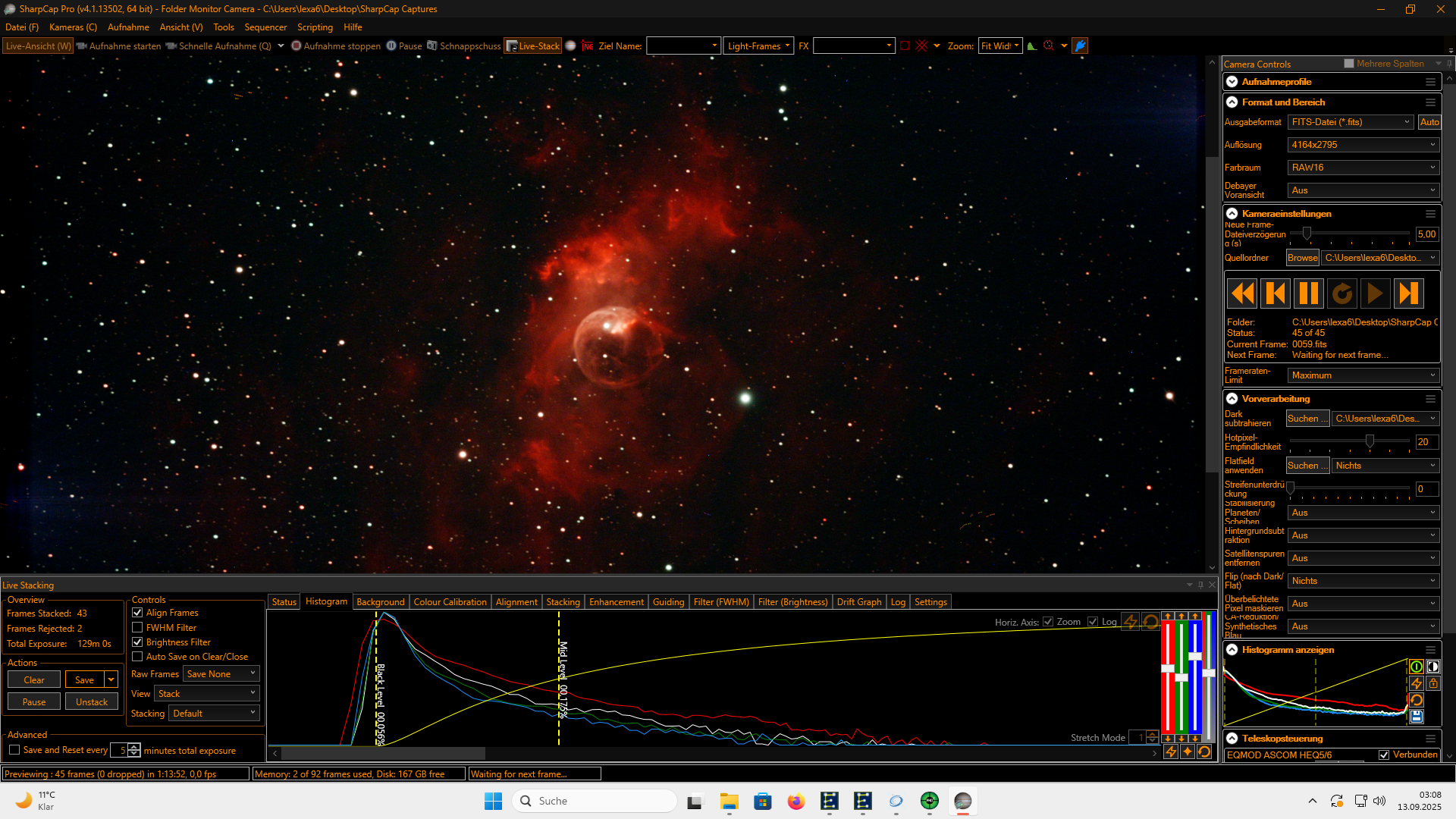

ich selbst habe tatsächlich vor 3 Wochen meine Omegon vetec 571c gegen meine "alte" QHY294c ausgetauscht.
Zum einen, weil die Pixelgröße ein wenig besser zu meinem SCT C8 passt. Zum anderen wegen der doch heftigen Vignettierung bei dem größeren IMX571 Chip.
Trotz BGE mit Graxpert musste ich da immer ziemlich croppen.
Bestätigen kann ich, dass der IMX294 bezüglich Empfindlichkeit wirklich top ist. Hab erst neulich den Bubble-Nebel mit einem DNB Filter besucht und war begeistert vom Signal nach nur 2 Stunden.
Was deine Filterfrage angeht, kann ich leider nichts zu den 31mm Filtern sagen, da ich gefasste 2" benutze. Die sind für die QHY294 natürlich mehr als passend.
Das von dir erwähnte Sensorglühen ist auch bei meiner QHY294c ab 180s Belichtungszeit schon recht deutlich ausgeprägt. Sieht man ja oben. Aber mit Darks sehr gut zu kalibrieren, wie ich finde. Also kein wirklicher Minuspunkt . . .

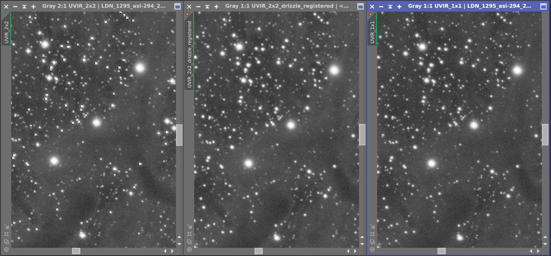

Ach ja, das wollte ich euch nicht vorenthalten, denn ich habe die Auflösung der Bilder mal miteinander verglichen. Von links nach rechts: 2x2-Binning, 2x2-Binning mit 2-fach Drizzling, 1x1-Binning:
Da sieht man sehr schön, dass die 4,63µm großen Pixel im 2x2-Binning bei der kurzen Brennweite blockartige Sterne erzeugen - aber ein 2-fach Drizzling glättet das genauso gut wie ein 1x1-Binning es nativ erzeugt.
Ich habe auch inzwischen gelernt, dass mit aktuellen Möglichkeiten etwas Undersampling gar nicht so schlimm ist.
Hauptsache fleißig dithern, aber wie oft ? Man verliert ja auch etwas Zeit, wirklich jede Aufnahme oder reicht auch jede zweite ?
Ich dithere nach jeder Aufnahme. Das kostet vielleicht 5s pro Aufnahme, aber bei 180s-Aufnahmen ist ziemlich egal.

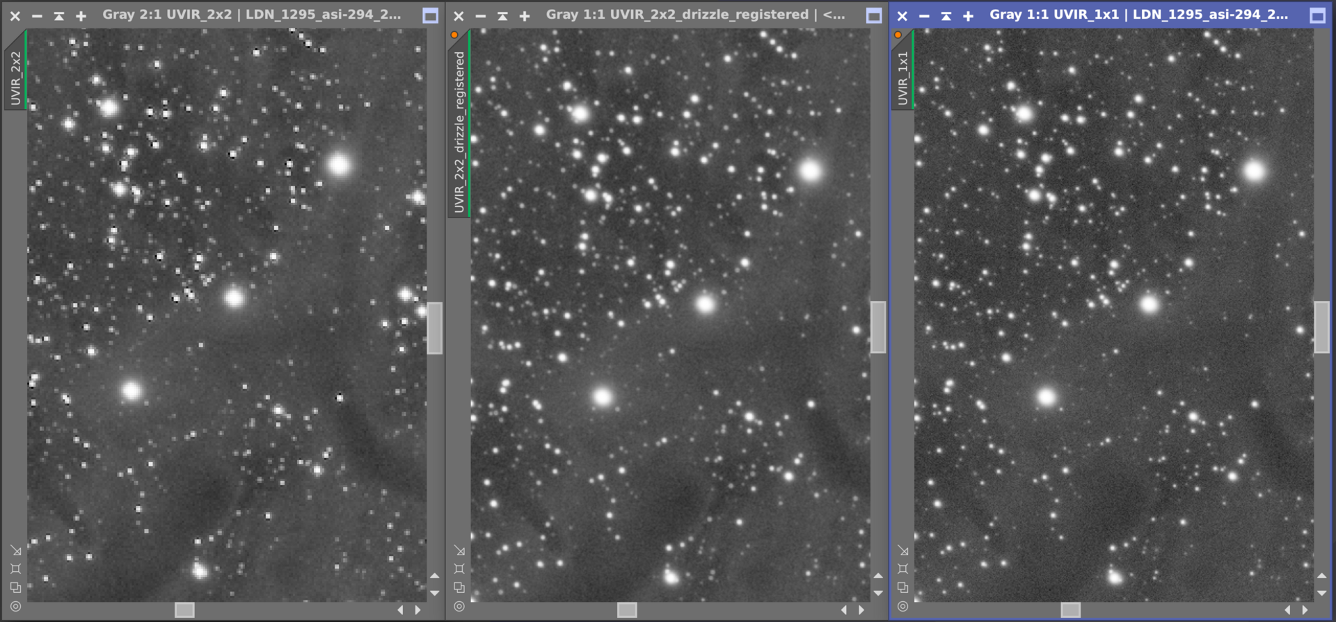

Den Anhang 504557 betrachten
ich finde, dass es ein schönes Beispiel ist, dass wenn man *kann*, man lieber die kleineren Pixel nehmen sollte. Ja, die Sterne sind im gedrizzelten Bild rund, aber im ungebinnten Bild sind die Sterne knackiger, weil der Helligkeitsverlauf nicht verschmiert wird. Das gedrizzelte Bild sieht aus, als ob Seeing schlechter wäre oder der Fokus nicht 100%-ig saß. Man kann durch Drizzeln nicht 100% der Auflösung "wiederholen". Die FWHM-Werte sind beim 1x1 sicherlich besser (kannst ja mal checken).
Der einzige Grund bei diesem Chip Bin 2x2 zu nutzen, wäre Plattenplatz zu sparen. SNR-Vorteile bringt es keine.

Den Auflösungsverlust habe ich so noch nicht sehen können. Ja, der FWHM-Wert ist besser im 1x1-Binning, aber sieht man das an den für diese Brennweiten typischen Objekten wirklich? Ich hab‘s noch nicht gesehen… (was nicht heißt, dass es trotzdem so ist ;))

Ich meinte, dass es bei dem Chip nicht besser wird, weil es kein HW-Binning wie bei CCDs ist. D. h. die Erhöhung des SNR kommt nur durch das Downsampling, das Du auch in PI machen kannst (das durch bessere Interpolation vermutlich eh besser aussehen wird).
Aber andererseits ist es richtig, Drizzling hat in punkto FWHM Nachteile:
ASI-294 2x2 + 2-fach-Drizzling: FWHM = 2,692px
ASI-294 1x1: FWHM = 2,138px
Ich finde das schon deutlich. So deutlich, dass ich vermutlich die 1x1 selbst drizzeln würde :)
