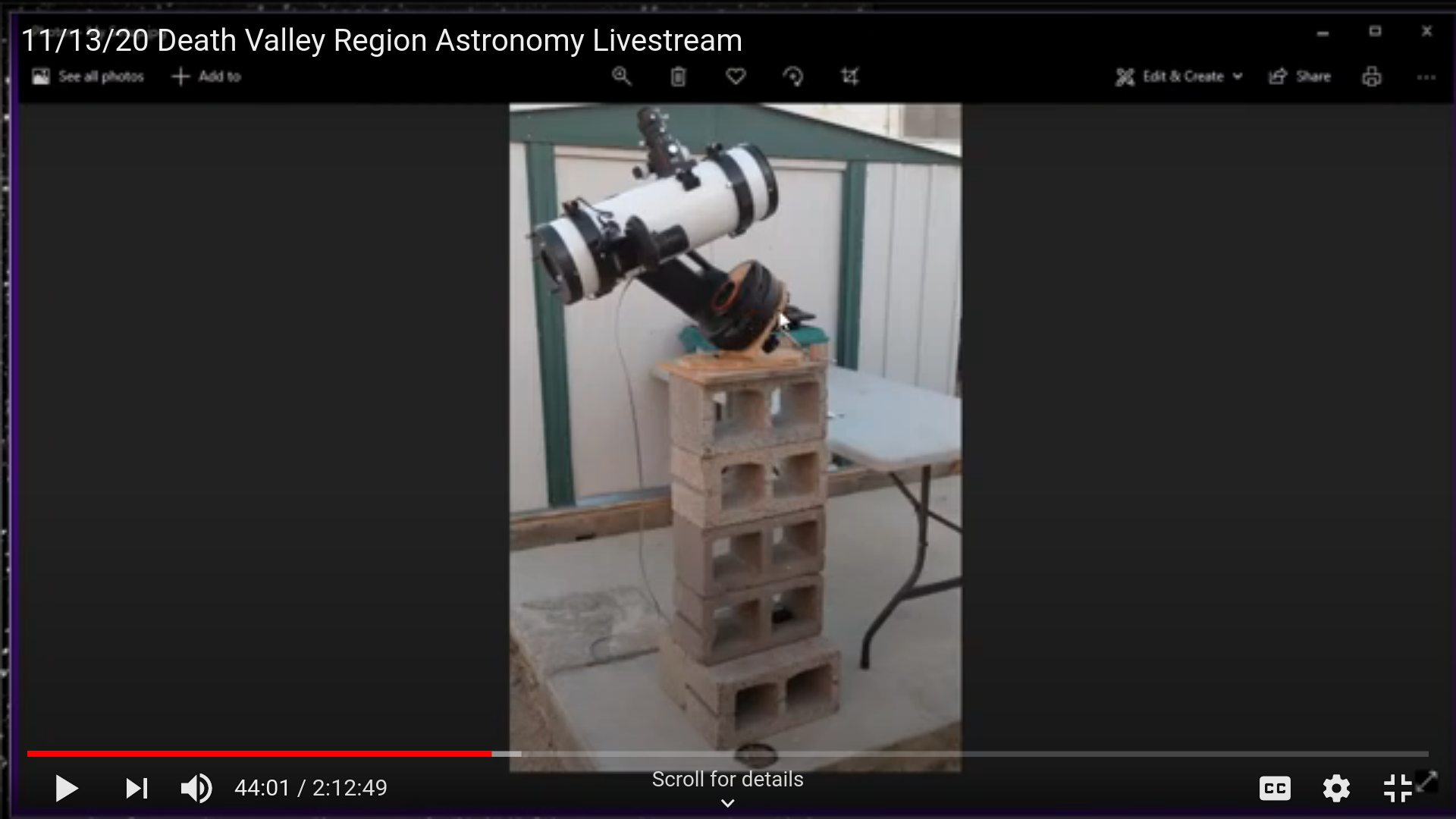

Die wöchentlichen Livestreams eines EAA Entuthiatsten aus den USA regen an, darüber nachzudenken, das für die Discovery Montierung zu realisieren was bereits nachweislich der dort gezeigten hervorragenden Ergebnisse für die Celestron Evolution Montierung funktioniert.

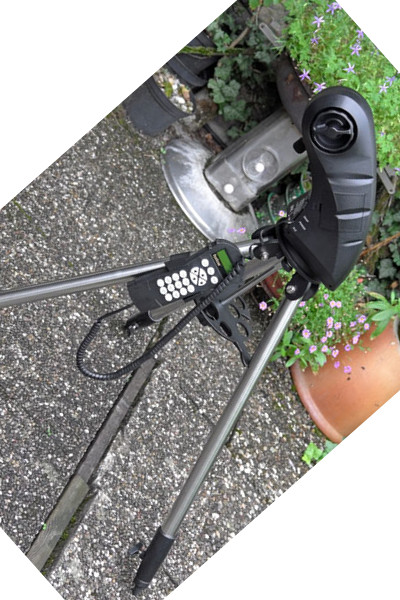

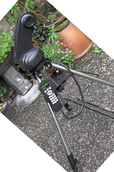

Deshalb schnell mal ein paar Fotos "verdreht" (deren Originale man auf Gerd @waloszek Seite findet)
und auf meinen Breitengrad eingestellt:
Bevor ich mir nun selbst eine Wedge "schnitze": Hat schon jemand so etwas für die Star Discovery realisiert oder passt ggf. die (teure!) Celestron Wedge hier:

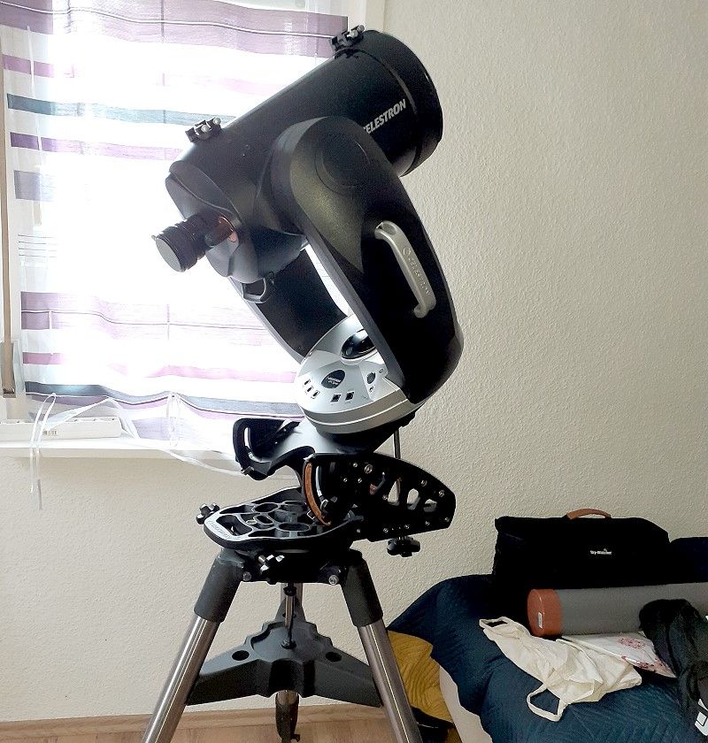

Ich habe seit einigen Monaten eine Polhöhenwiege für mein CPC hier rumliegen (gebraucht gekauft) und habe sie heute endlich mal ausgepackt und aufgebaut:
Ich gebe zu, dass auch die Videos von Mike eine Motivation waren, das endlich mal in Angriff zu nehmen. Vor allem werde ich aber längere Belichtungszeiten nutzen, um die mit UHC-Filtern längeren Belichtungszeiten für EAA zu realisieren.
Zur StarDiscovery Wedge kann ich leider nichts sagen.
Für ein C8 wäre mir die Geschichte mit der StarDiscovery etwas zu wackelig. Auf der anderen Seite ist das CPC mit der großen 'Heavy-Duty'-Wedge (für C8 und C11 passend) schon ein ziemliches Monster. Allein die Wedge wiegt 14 kg.

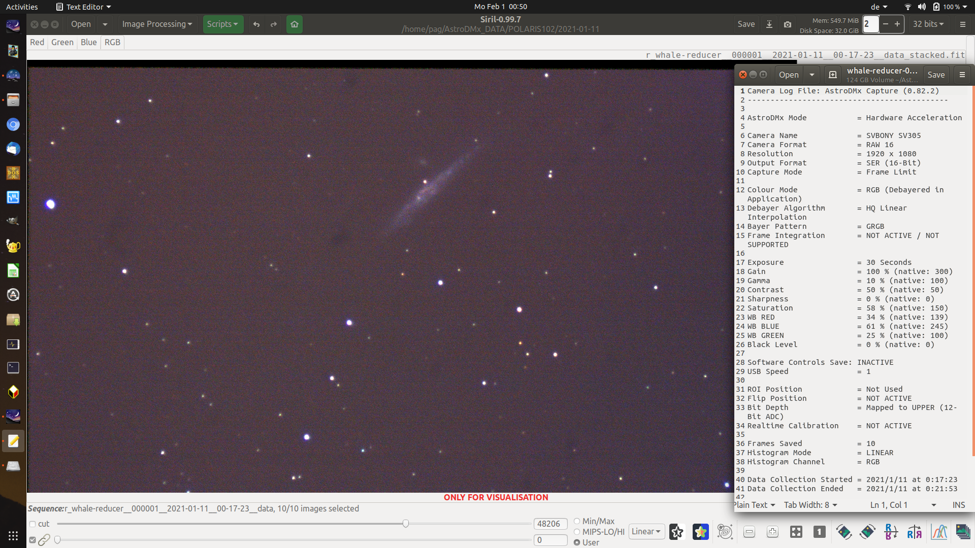

PS: Bin inzwischen bei 30 Sekunden/Frame OHNE Guiding auf der Discovery in reinem Alt/Az Modus.

schade, dass Du so weit weg wohnst, sonst hättest Du Dir das Stativ und die Wedge mal bei mir ausleihen können, um zu testen, ob Deine Monti das prinzipiell mitmacht. Die CPC Wedge hat einen Haufen Gewinde und Löcher für die unterschiedlichen Systeme. Da lässt sich die StarDiscovery sicher irgendwie befestigen. Vielleicht findest Du jemand in Deiner Nähe wo Du das mal probieren kannst.
Das geht halt nur wenn die Beobachtungsrichtung günstig ist

Und ja: Die 30 Sekunden schafft man nur mit akribisch justiertem "Festaufbau" in Ost- bzw. Westrichtung. Sonst sind es vor allem die Korrekturen in Altitude, die die sonst doch gleichförmige Azimuth-Nachführung stören.
