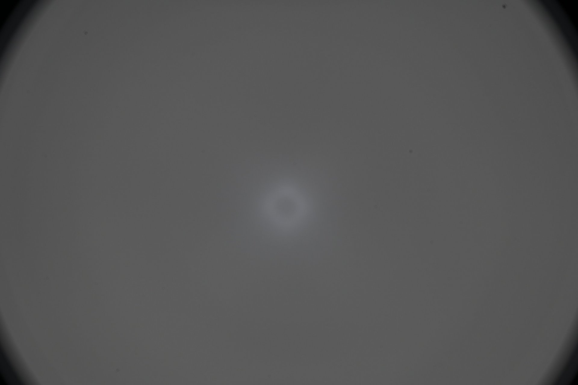

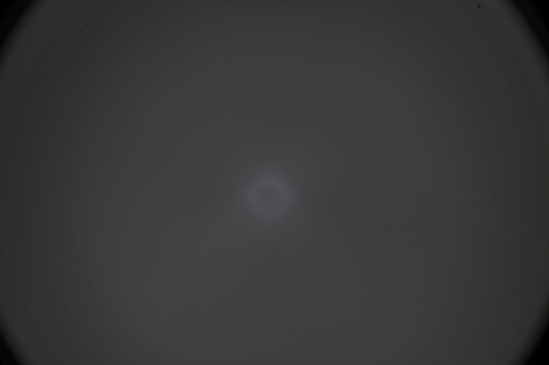

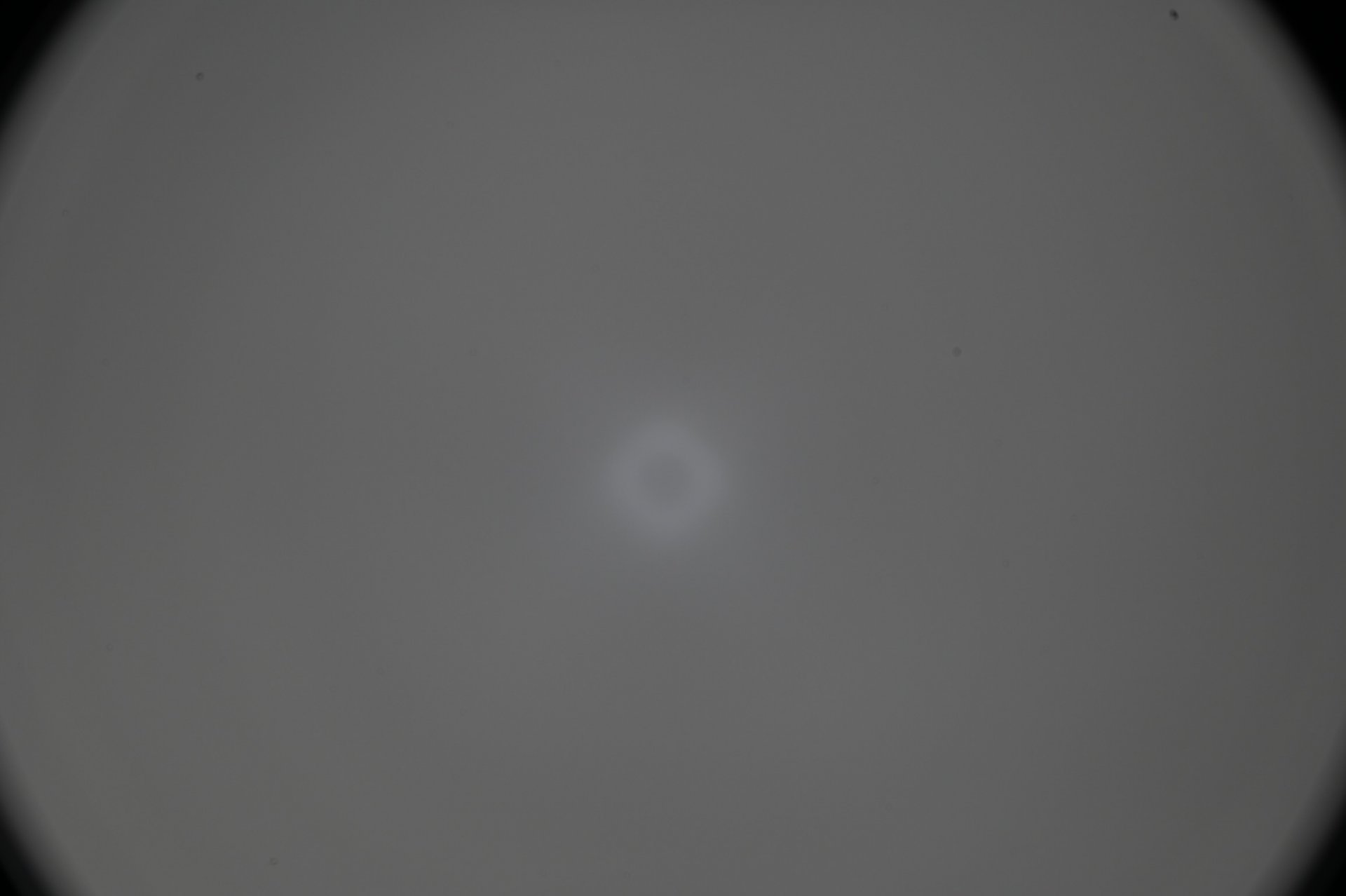

Weißer Fleck in der Mitte des Bildes

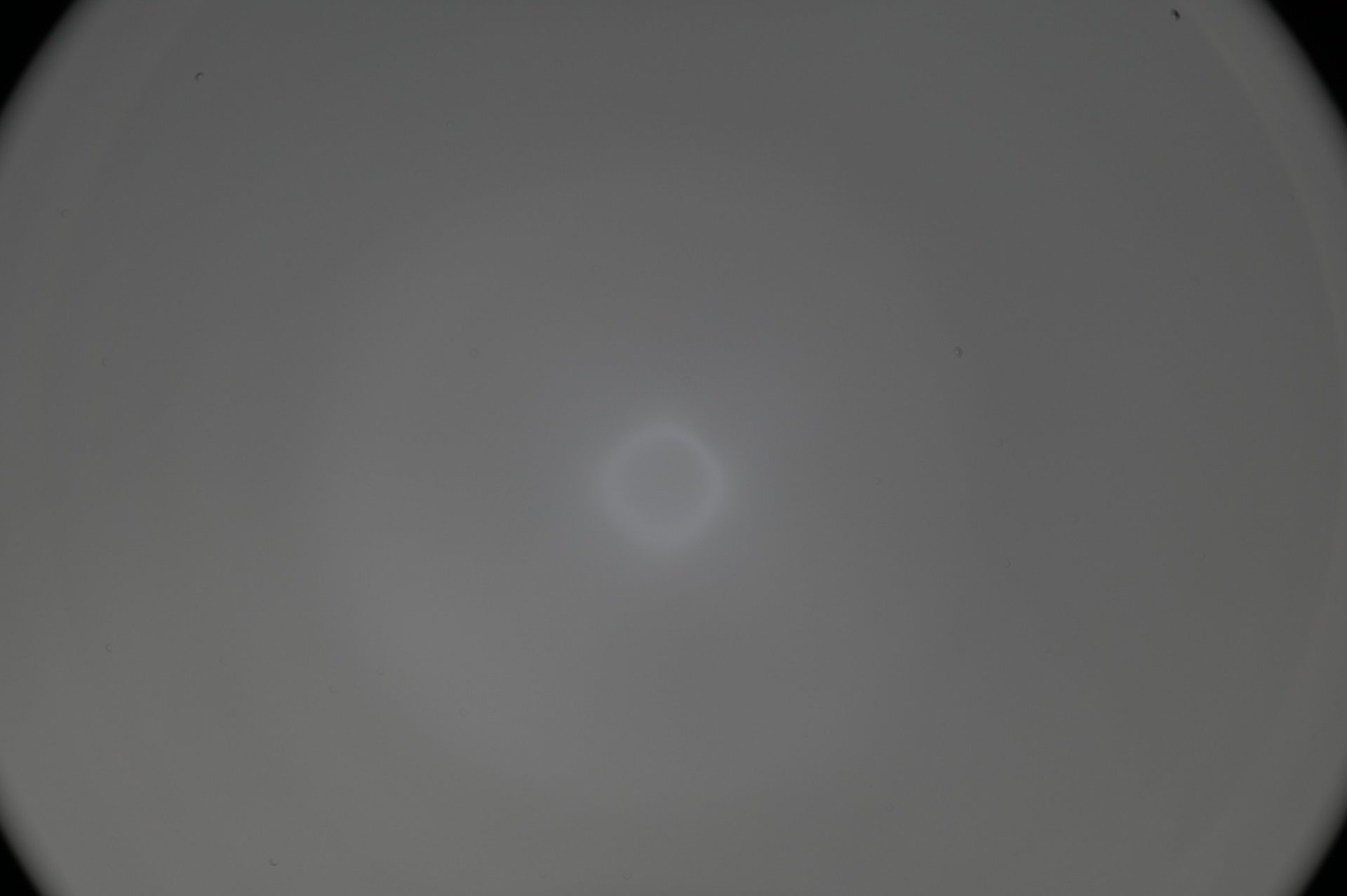

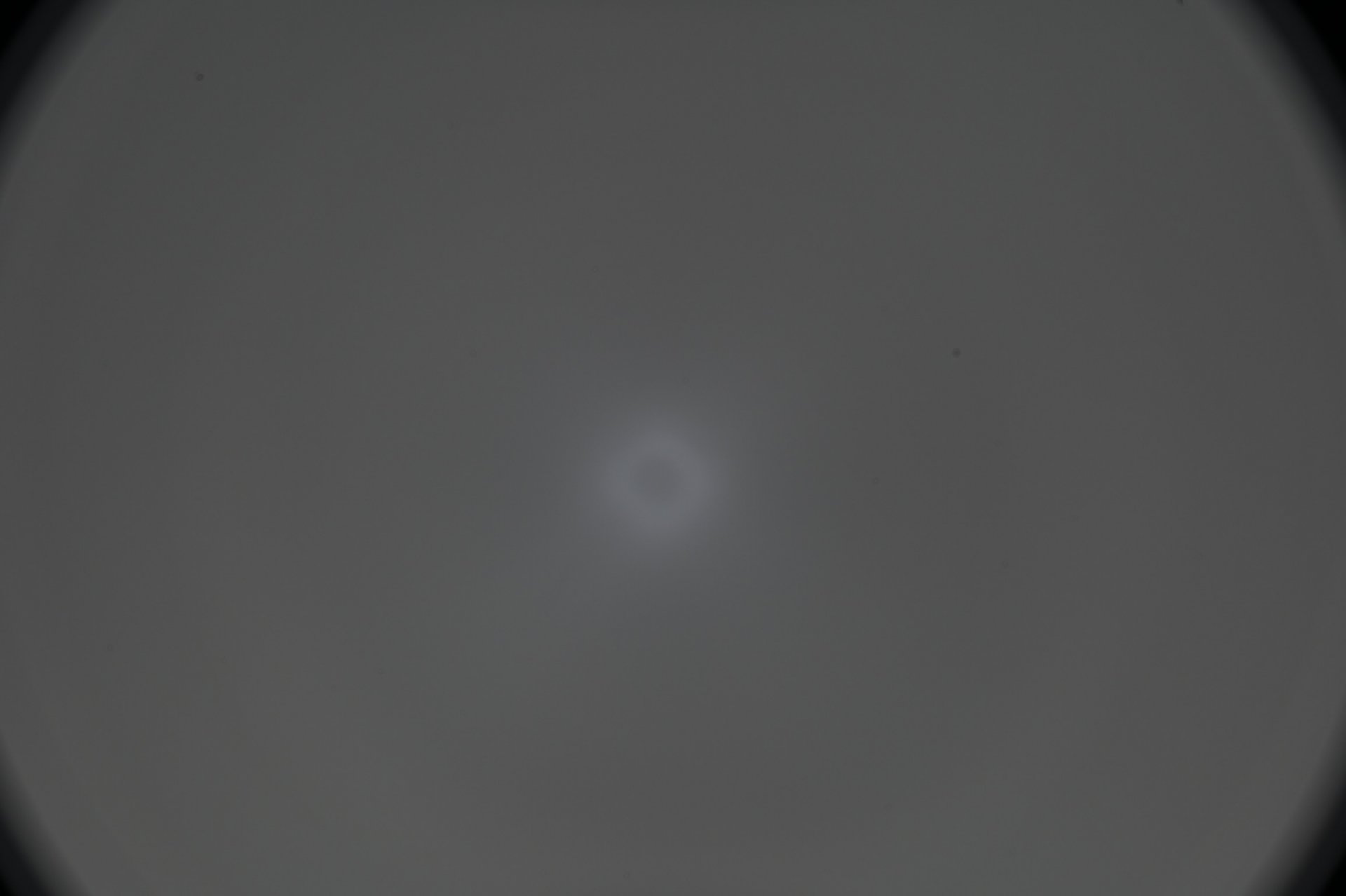

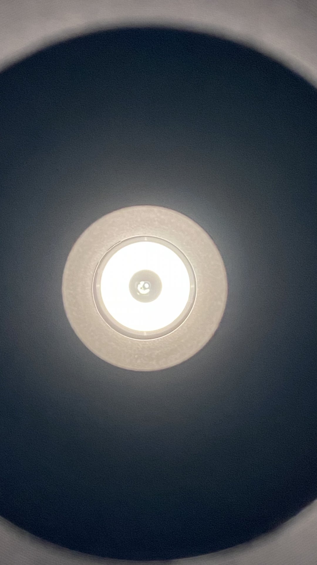

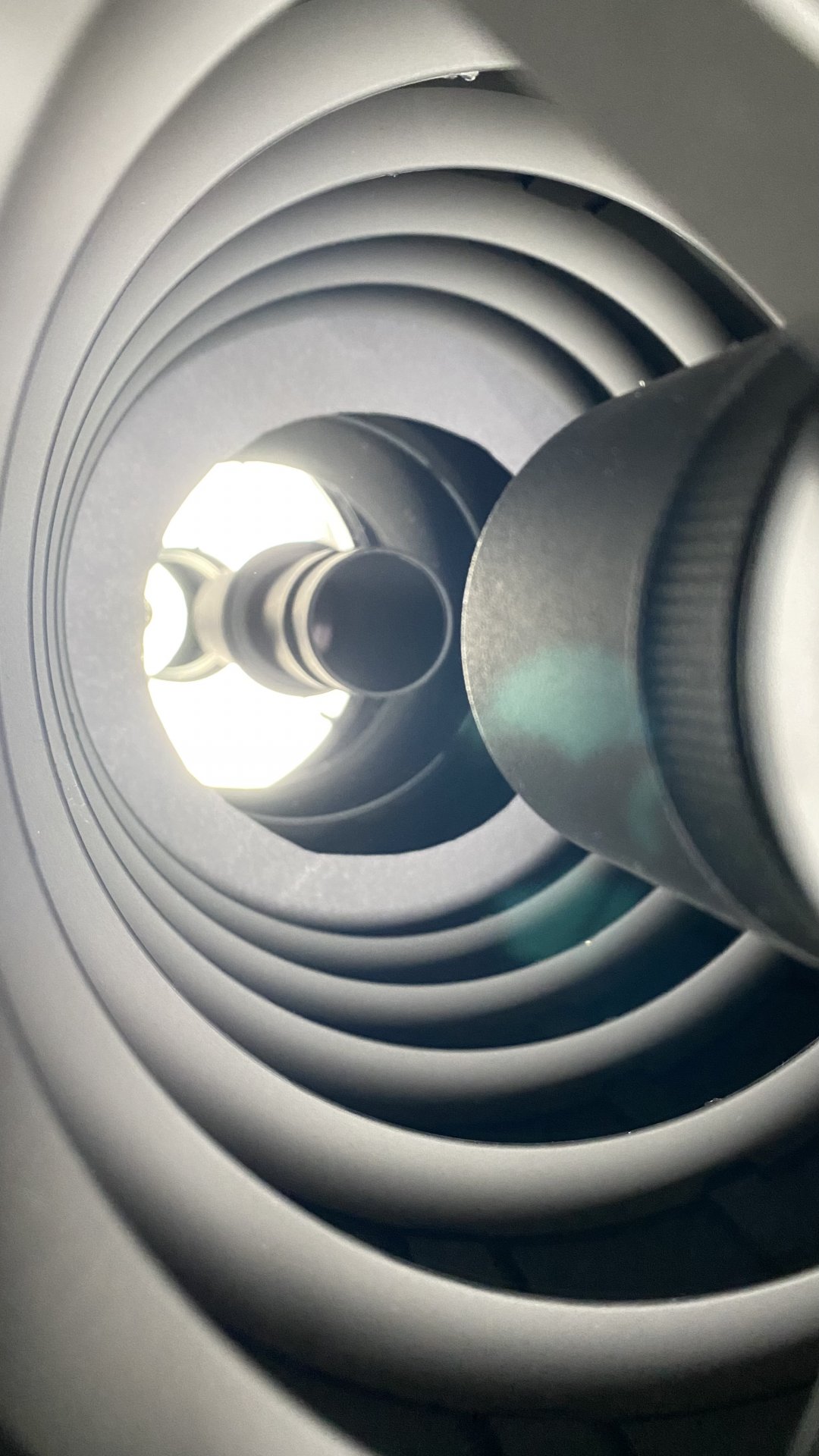

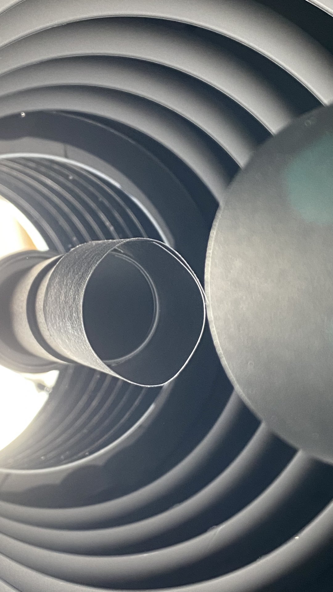

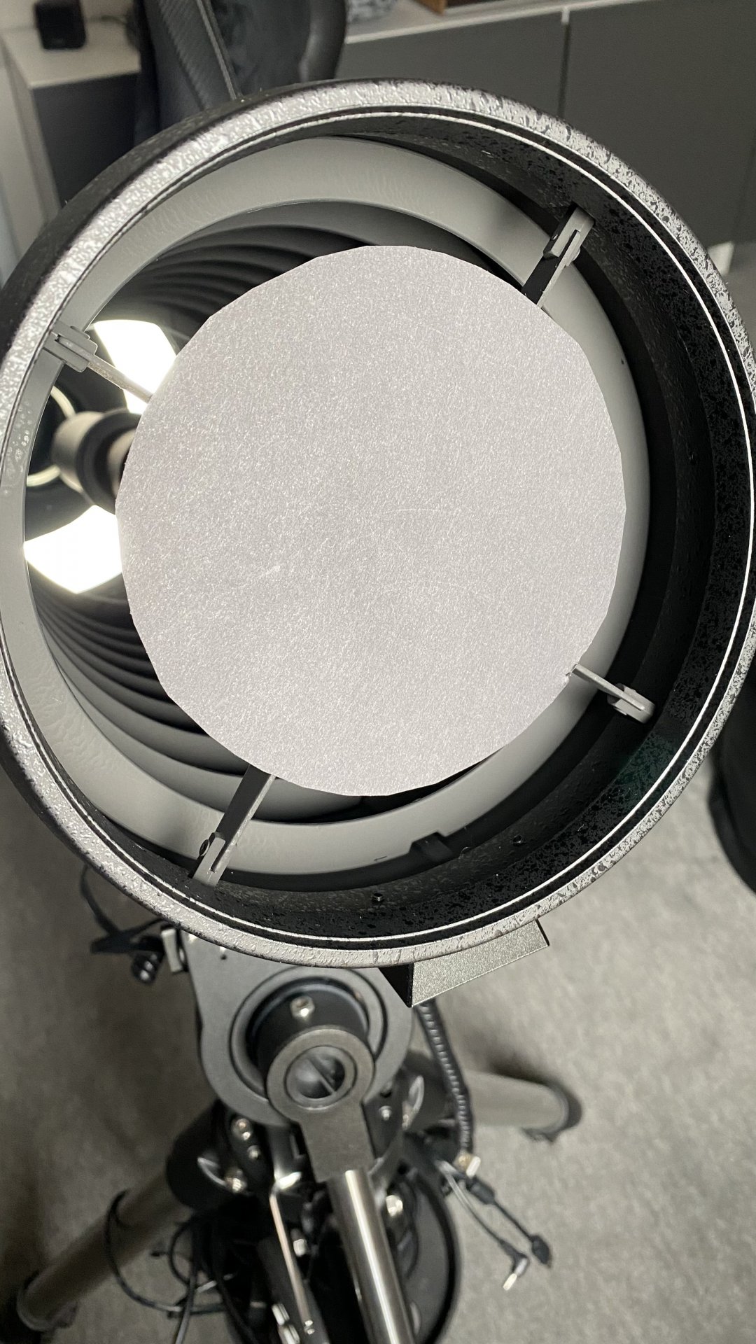

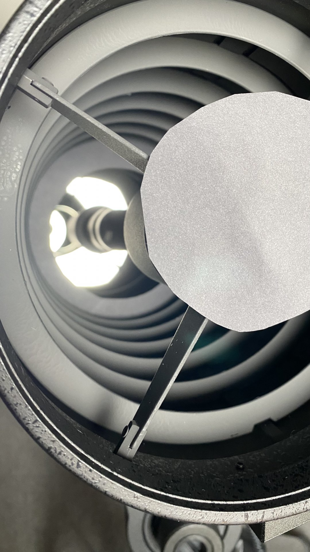

So also ich habe mal bissl mit schwarzem Papier gebastelt und konnte diese Bilder machen
1.
2.
3.
4.
Irgendwas scheint da massiv zu reflektieren siehe 3.
Ich würde Mal anfangen alles was glänzt zu schwarzen, z.b mit Velour.
Gibt's auf Amazon für paar Euronen.

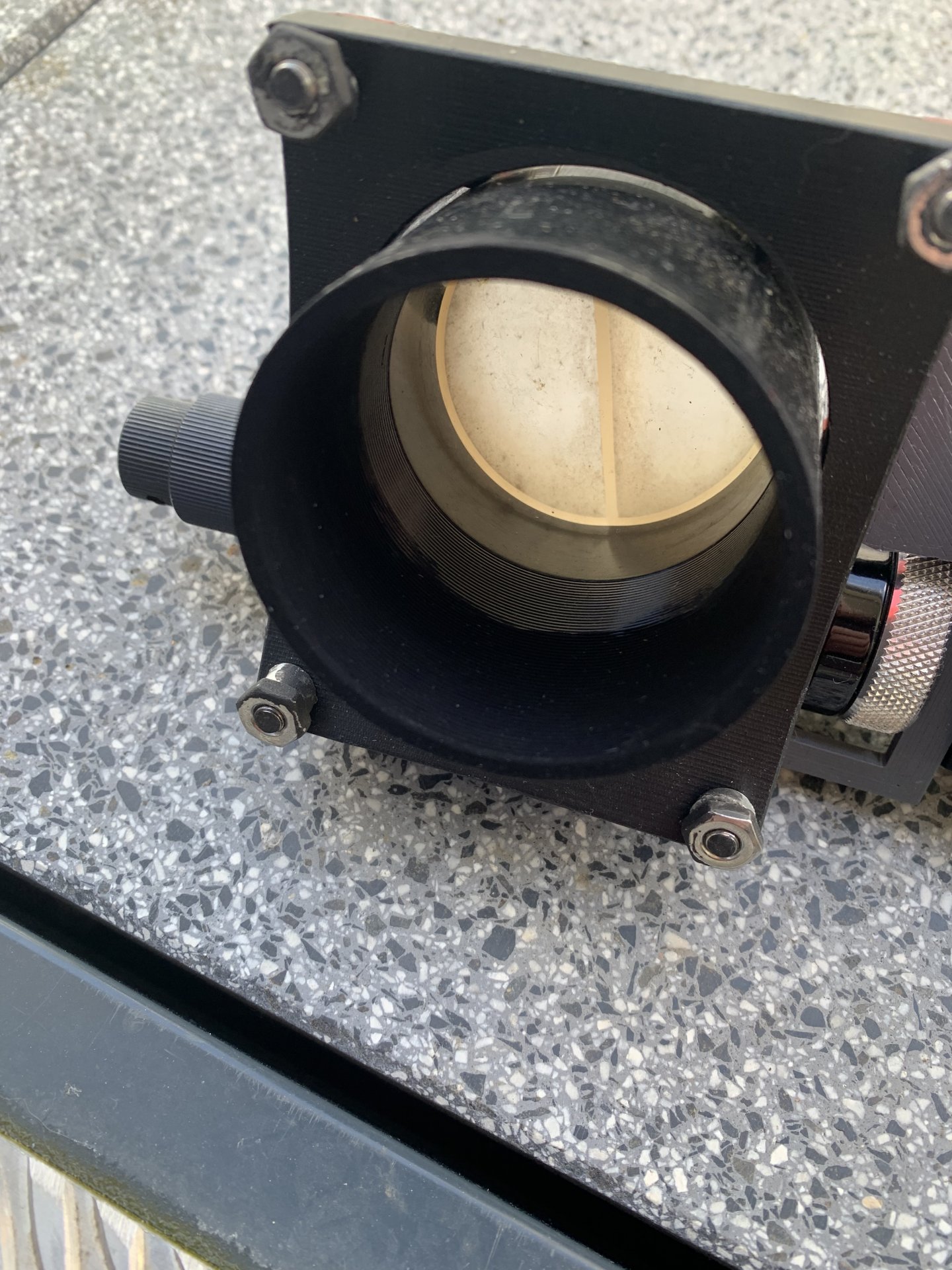

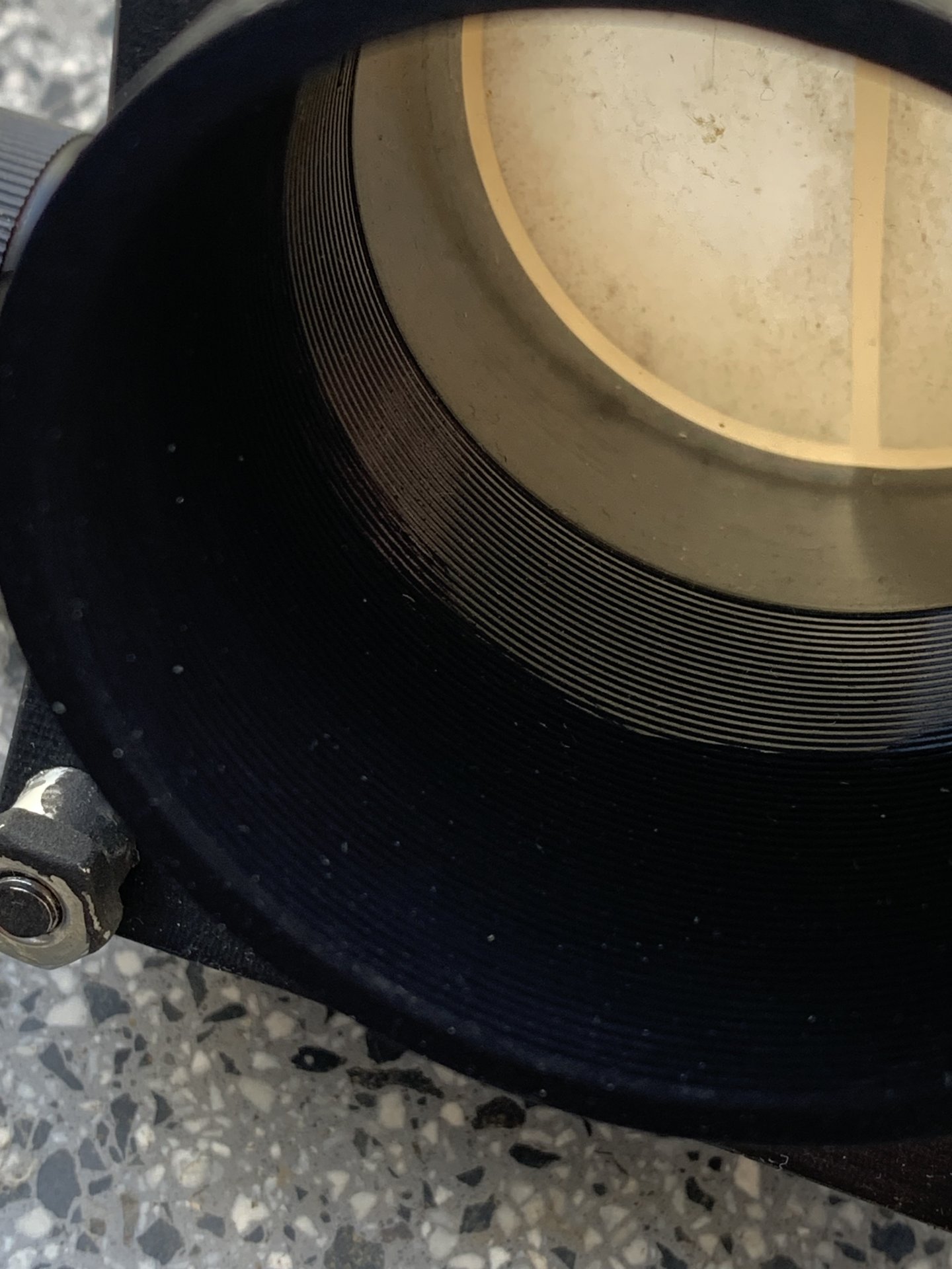

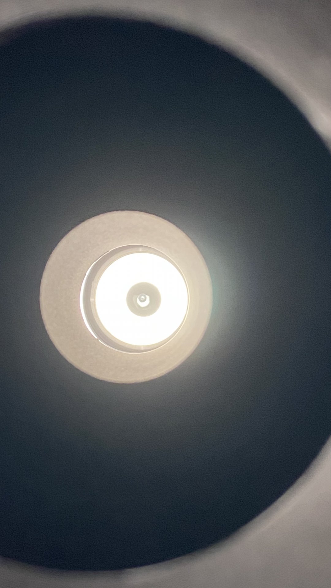

ich hatte mal Velours in das OAZ Rohr geklebt. Das hielt leider nicht so richtig gut…geschwärzt habe ich es jetzt mit Musou Black. Allerdings ist die nicht gerade billig…
Das Foto zeigt das Rohr vom Auszug. Den Bereich in den der Kamerasnschluss sitzt habe ich bewusst nicht angemalt, weil da die Farbe sonst wegbröselt…
Grüße Rainer

dein leicht schräges Bild in #33 zeigt, dass offaxis Streulicht an den Blenden vorbei geht. Deine Versuche zeigen aber, dass dies doch nicht den Kringel verursacht - da habe ich falsch vermutet.

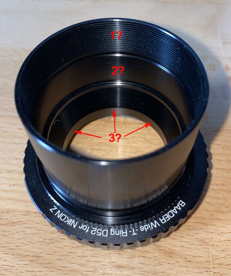

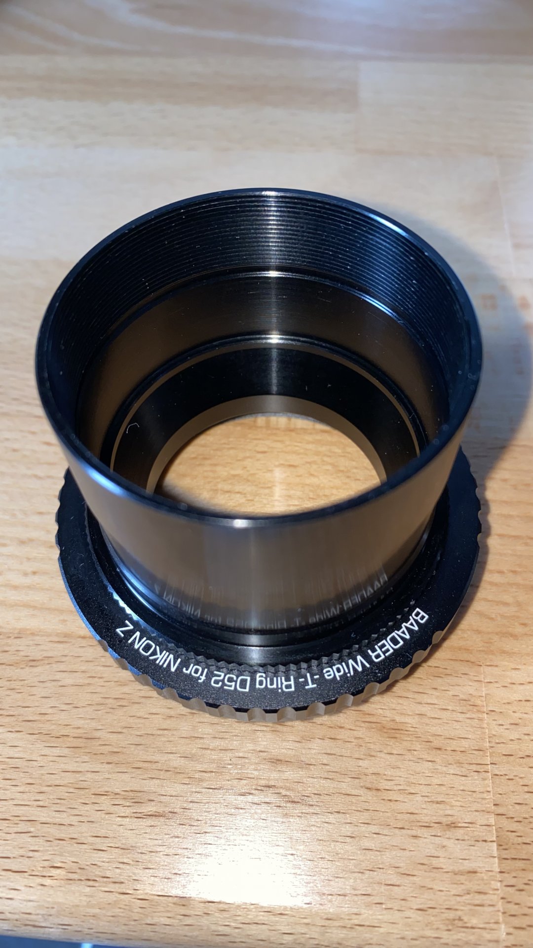

Was ist das für ein T2 auf 2" Adapter Fabrikat? Der glänzt ja heftig. Die ich kenne haben Streulicht- Unterdrückungsrillen und sind besser geschwärzt, siehe z.B. hier oder hier

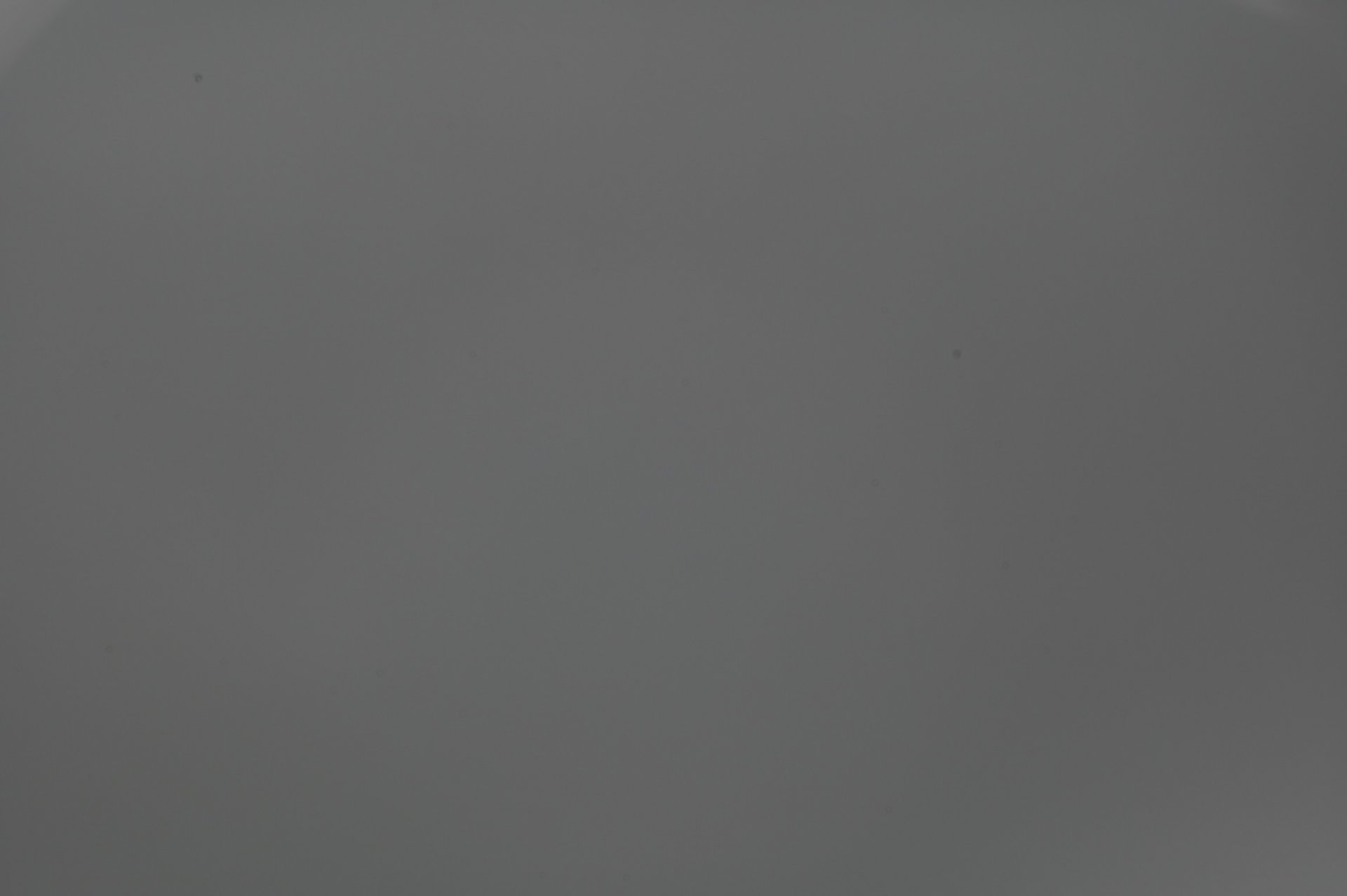

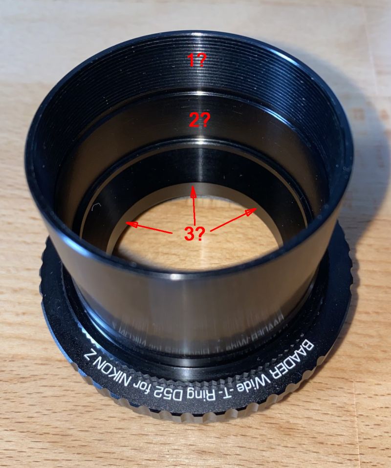

Welche Fläche erzeugt den Reflex, 1?, 2? oder3? Wie hast du das letzte Bild ohne den Kringel gemacht?

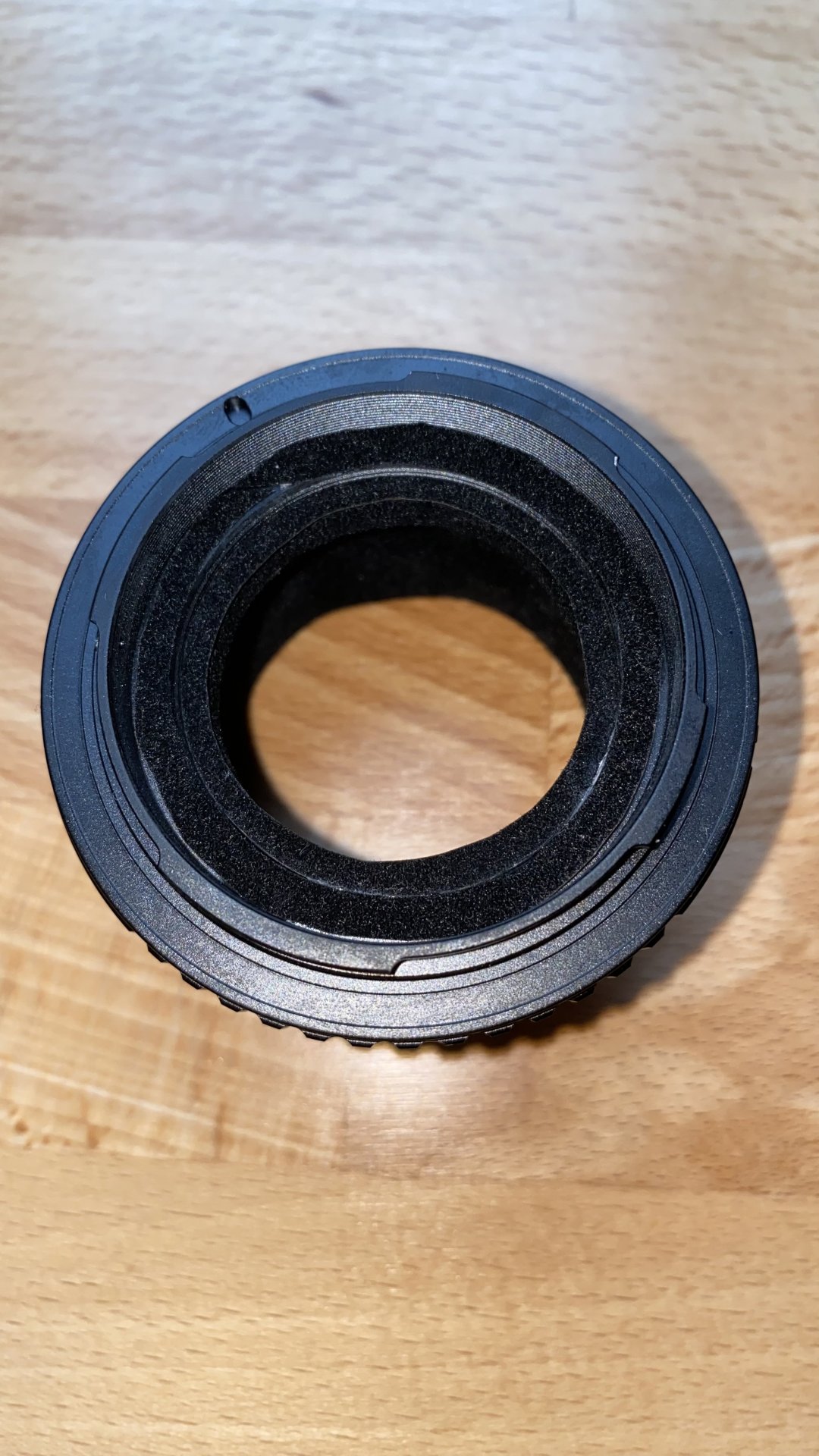

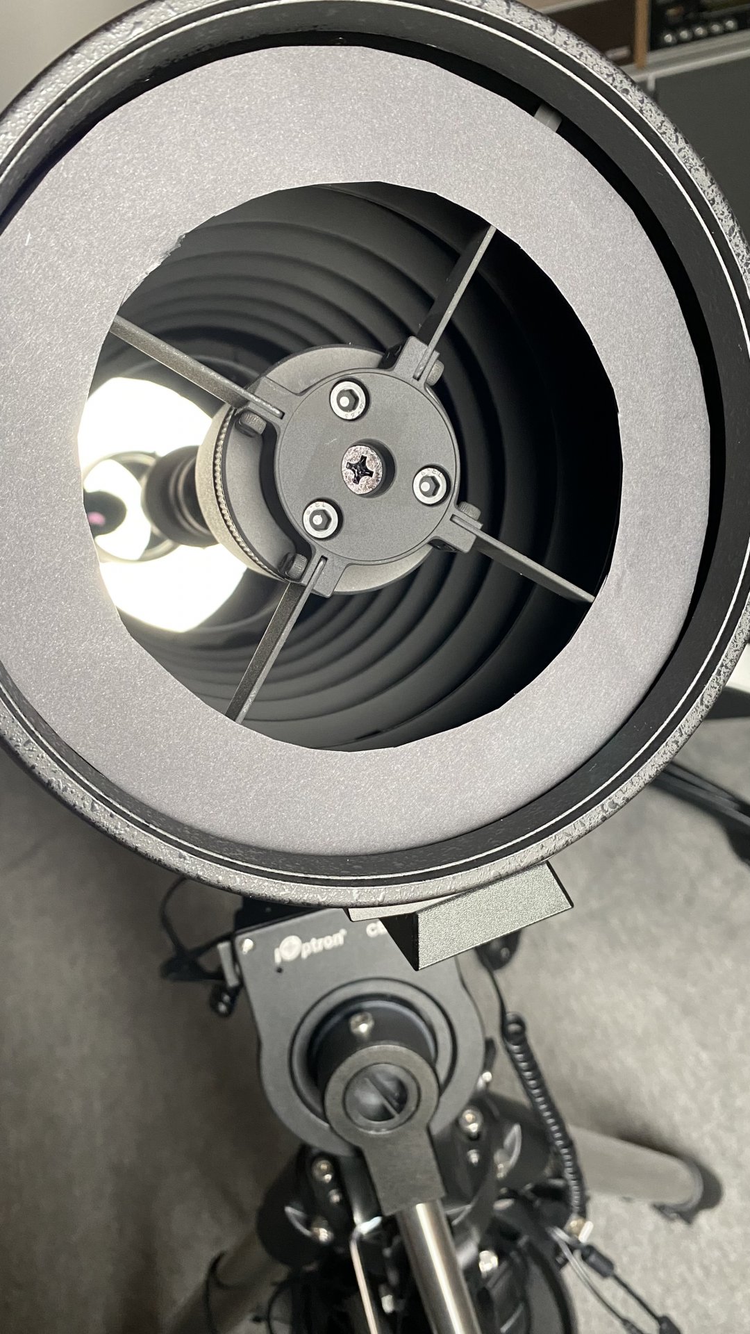

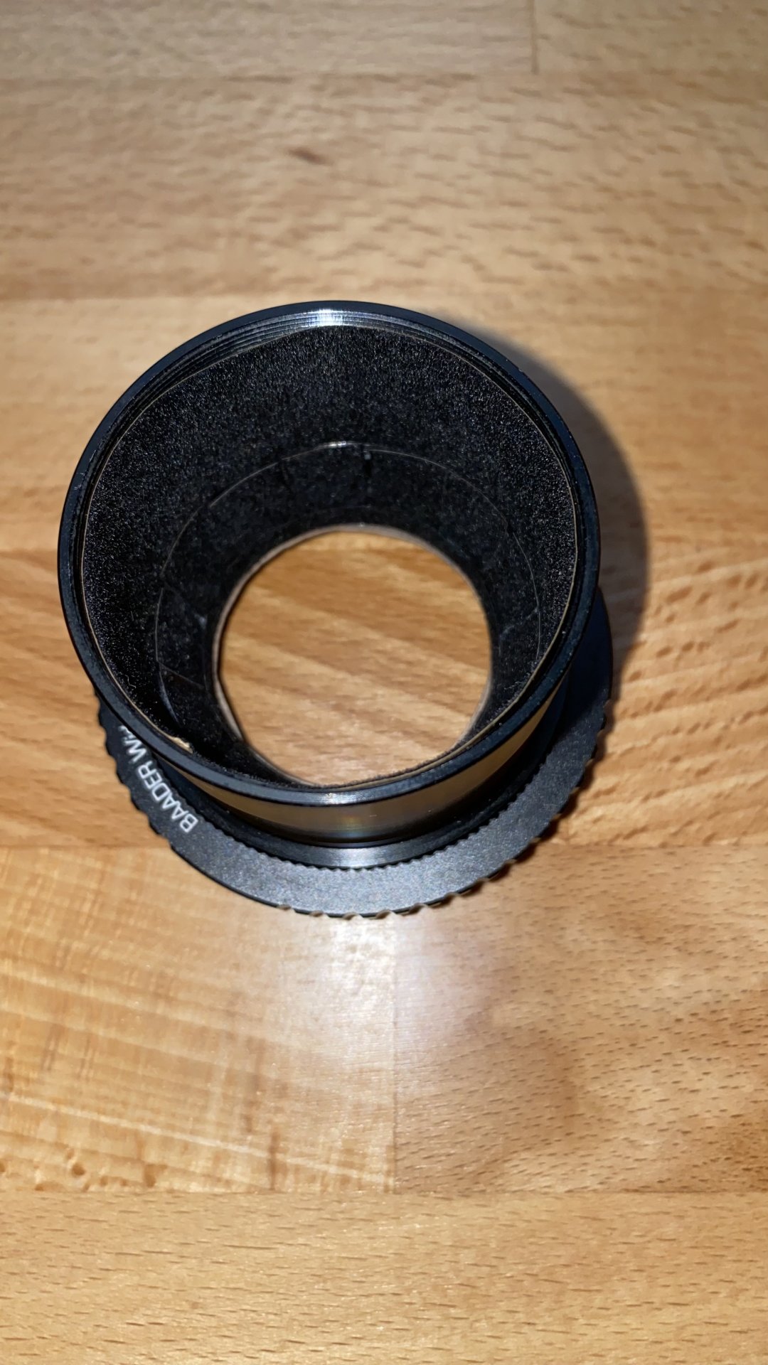

Moin, ich habe mir gestern noch Velour aus dem Bastel Laden für 1€ geholt. Anscheinend haben alle Flächen etwas reflektiert aber die Fläche die am meisten reflektiert ist die zwischen 2 und 3, also die schräge Fläche. Bei dem Versuch habe ich einfach den T2 Ring und den T2 auf Nikon Z abgemacht und so die Kamera an das Teleskop dran gehalten.
Der Adapter hier sieht jetzt so aus:
schwarze Tafelfarbe hatte sich gut bewährt! Ich hätte kein Filz genommen!
Zum Kringel / Fleck, neben Reflexionen kann auch ein zu großer Abstand von Haupt zu Fangspiegel zu einer Vignette in der Mitte führen.
Alex
