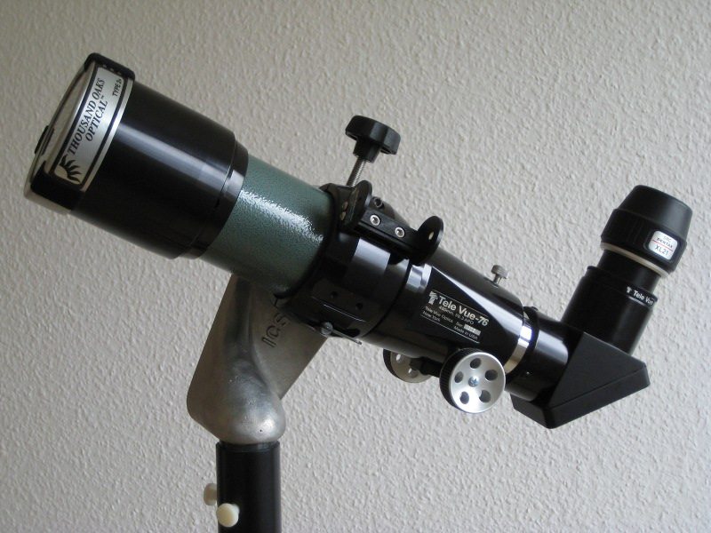

Hallo Oliver,
ich benutze die Skydob3 von Intercon-Spacetec für meinen TeleVue-76. Ich bin äußerst zufrieden. Damit lässt sich die Reibung wunderbar einstellen, so dass man ruckelfrei Nachführen kann. Ein großer Pluspunkt ist auch, dass sich das Höhenlager nur um etwas mehr als 90° drehen lässt. Damit kann bei einem Ungleichgewicht (z.B. Kopflast) und zu wenig Klemmung, das Objektiv nicht aus versehen auf die Stativbeine schlagen oder nach unten hängen. Außerdem ist sie sehr kompakt und sofort einsatzbereit. Mit entsprechend stabilen Stativ benutze ich darauf sogar manchmal meinen Vixen ED 102SS (3,6kg).
Schau hier: http://www.intercon-spacetec.de/produkte/kategorie/produktkategorie/azimutal/produkt/skydob_3/

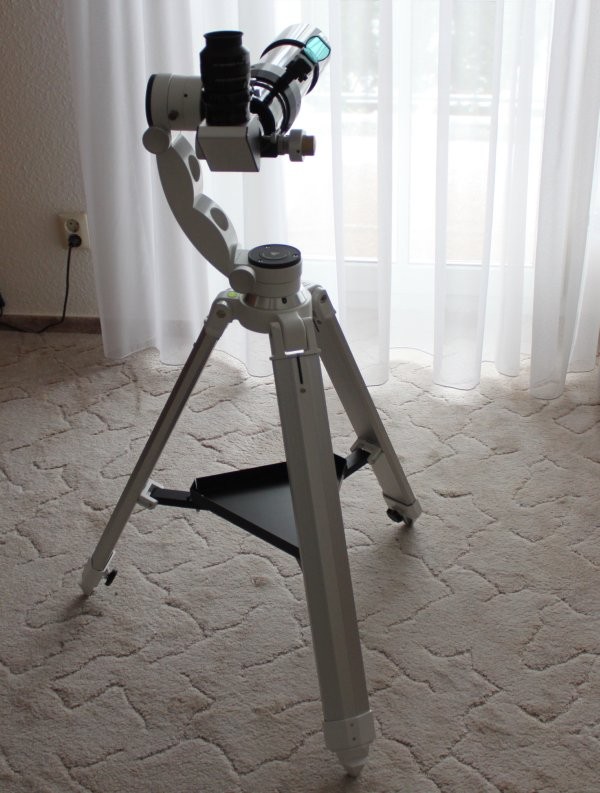

Hier noch ein Bildchen von der AZT mit 'nem 80er ED.

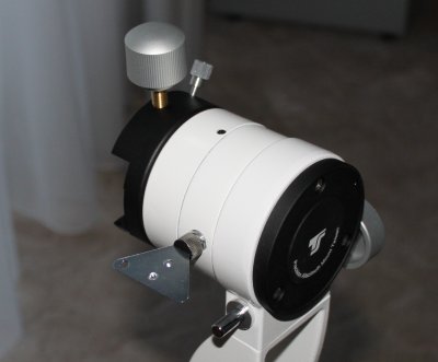

> läßt sich das denn klein verpacken für die Reise?
Ja. Die gesamte Montierung lässt sich mit einer zentralen Schraube vom Stativ lösen. Wenn man dort eine Knebelschraube anbringt, geht es buchstäblich im Handumdrehen. Ansonsten eben im Inbusumdrehen.
> müßte also noch eine längere Prismenschiene
Ein 70er muss nicht unbedingt völlig austariert sein, ist mein 80er APO auch nicht. Bei größeren Optiken wie meinem 6-Zoll-Mak ist eine lange Schiene von Vorteil.

Genau! Sowas gab es auch 1986 und hat schon dabei geholfen, Kontakt zu einem anderen Sternfreund zu bekommen.
fquadrat
Moin zusammen!
> Das soll eine Art Behelfsschraubendreher sein
Das Teil heißt unter alten Hasen "Bresser-Plek" - eben weil dieser "Behelfsschraubenzieher" früher schon jedem Bresser-Teleskop beilag... ;)
http://de.wikipedia.org/wiki/Plektrum
Achso: Ich besitze seit Jahren eine Vixen-Porta. Die hält sowohl meinen 120-mm-Kometensucher als auch den 90er FH. Lange, flexible Stellwellen an den Achsen verhindern schlappe Arme beim Nachführen. Das kann die GSO-Monti nicht mit den Stellknöpfen.
Doch, da kann man auch "lange flexible Wellen" anschließen. :)
Das kann man im Bild oben direkt unter dem "Plek" sehen. Man müsste die Dinger mal im direkten Vergleich testen.
Okay, dann nehme ich das zurück. Es ist wirklich angebracht, lange Wellen zu nehmen, denn diese Stellknöpfe sind unbequem ohne Ende.

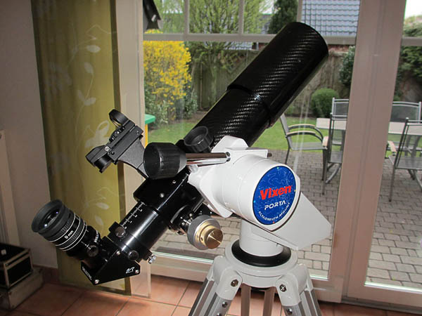

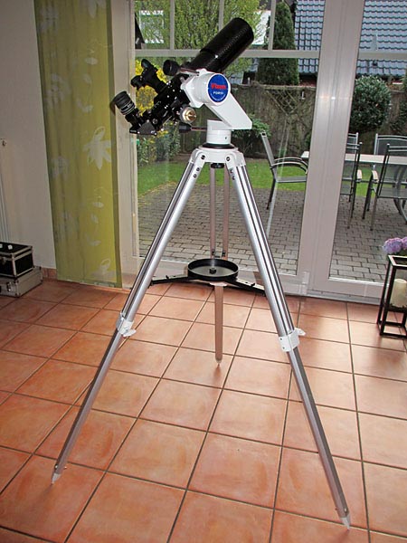

Na wenn hier fleißig Bilder gepostet werden, will ich auch nicht hinten an stehen. ;)
Das hier ist meine Porta I mit dem 80/560er ED und einem 26er Nagler drauf:
Link zur Grafik: http://imageshack.us/a/img853/420/portaul.jpg
Eben frisch in meinem Astrokeller aufgenommen. Die flexiblen Wellen stammen wie gesagt von einem Lidlscope. Der Refraktor mit Spiegel und Okular wiegt 5kg und wird problemlos getragen.
Ich denke, die Porta ist etwas kompakter als die GSO. Letztere ist dagegen vermutlich etwas flexibler und eventuell tragkräftiger. Beide haben sicherlich ihre Vorzüge. Einen direkten Vergleich würde ich auch mal sehr spannend finden.
