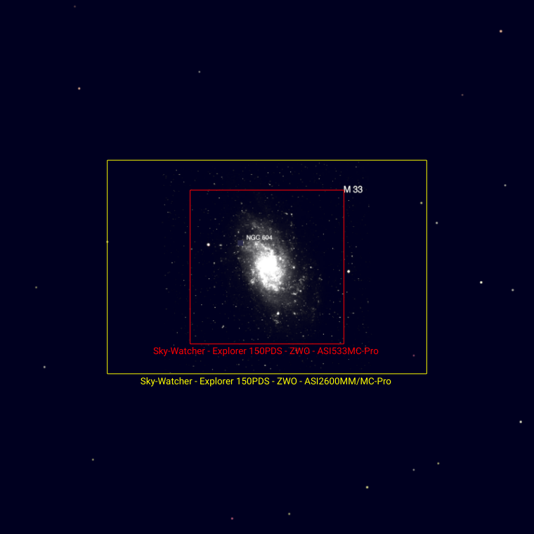

ich möchte gern in nächster Zeit von der Canon550D auf eine dedizierte Astrokamera wechseln.
Im Moment nutze ich die Canon (Astromodifiziert) mit SW150/750PDS auf EQ6-R Pro.
Zusätzlich habe ich noch eine EQ5 im Keller liegen, auf der ich gern ein 80mm Triplet verbauen möchte.
Die Kamera sollte also im Idealfall für beide passen.
Als Budget hatte ich +/-1000-1300 € gedacht.
Ach es sollte eine Farbkamera sein. Bei den wenigen Nächten und ohne eigenen Garten möchte ich mich nicht mit den ganzen Filtern auseinandersetzen.
Und die Kamera sollte mit N.I.N.A. kompatibel sein.
Es muss keine original ZWO sein, sondern darf auch ToupTek, Omegon, oder wie sie alle heißen, sein.
Ursprünglich war die Idee mal die 533MC pro oder ein baugleiches Äquivalent, dann die Überlegung der 294MC pro oder eben vom anderen Hersteller.
Bei der Ersteren ist mir aber eigentlich der Sensor zu klein und bei der zweiteren schrecken mich etwas die Probleme mit der Bayer Matrix ab. Insbesondere bei Nutzung des L-Extreme.
Habt ihr Empfehlungen (die im Idealfall nicht das Budget sprengen)?
LG
Micha
