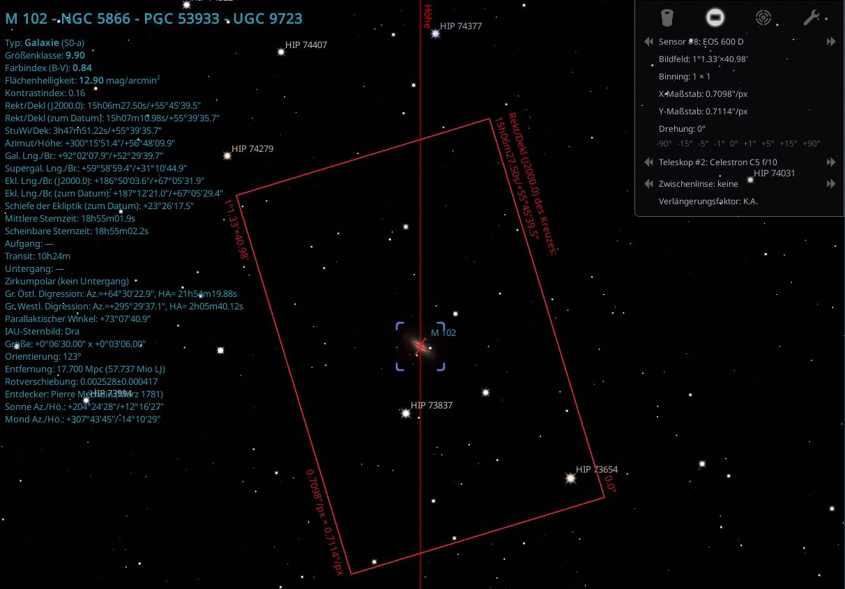

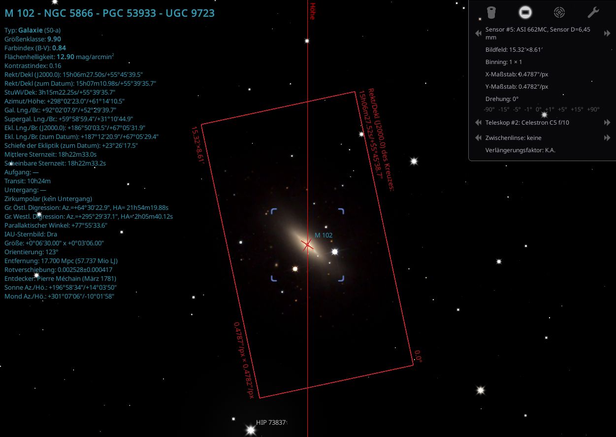

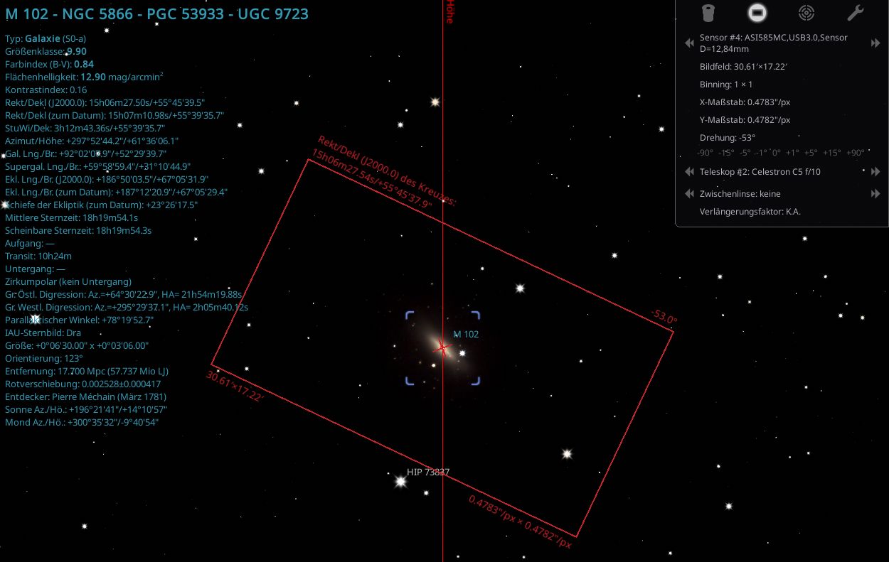

Kann ich mit einer Teleskop/Kamera-Kombination auch die Vergrößerung eines Objektes mit einer Formel wie oben angeben?
Z.B.: Brennweite Teleskop/Diagonale des Chips
Mit der ASI585MC und C5 wäre es: V=1250mm/12,84mm= 97fach
Mit der ASI662MC und C5 wäre es: V= 1250mm/6,45 mm= 194 fach
Die beigefügten Bilder zeigen den deutlichen Unterschied.
Beide Sensoren haben dieselbe Pixelgröße 2,90 ym.
Mit der Canon 600D wird die Abbildung schon ziemlich mickrig
Ist die Berechnung der Vergrößerung so akzeptabel oder sträuben sich bei den Fotografen die Haare?
Welches Bild gefällt Euch am besten?
Grüsse Peter
Hallo Peter,
bei der Astrofotografie ist der Abbildungsmaßstab entscheidend. Ausgedrückt in Bogensekunden pro Pixel.
Geringe Brennweite und Kamera mit großen Pixeln = die Objekte werden sehr klein dargestellt / schwach aufgelöst
Große Brennweite und kamera mit kleinen Pixeln = die Objekte werden groß dargestellt.

P.S.: bei Stellarium kannst Du Dir die scheinbare Größe der Objekte anzeigen lassen und dann über den Abbildungsmaßstab errechnen wie groß das Objekt mit Deiner Kombi abgebildet würde

Ich hatte ja erst die Asi120mc und anschließend die Asi462mm bzw. auch die Asi662mc
Die 120 und 662 haben ungefähr die gleiche Sensorgröße.
Ein Deepsky-Objekt nimmt bei beiden Kameras die selbe Sensorfläche ein.
Nur bei der Asi120 werden dabei durch die größeren Pixel weniger davon belichtet.
Das Bild der Asi120mc ist 1280 x 960 px groß, das der Asi662mc 1920 x 1080 px
Das Feld ist bei beiden Kameras ähnlich groß aber auf meinem 17" Monitor mit einer eingestellten Auflösung von 1920 x 1080 wird das Bild der Asi662mc entsprechend größer dargestellt.
Ich hatte ja auch erst mit Canon Eos 1000D Deepsky Aufnahmen gemacht und war schon überrascht, wie viel größer die Objekte auf dem Monitor bei der Astrokamera mit den kleineren Pixeln dann sind. Aber das Feld ist natürlich viel kleiner.
Holger

Hallo Holger,
genau so ist es. Es ist erstaunlich wieviel größer die Objekte, vor allem mit Kameras mit kleineren Sensoren, dargestellt werden.
Jetzt meine Fragen:
1. Entspricht diese Vergrößerung der optischen Vergrößerung am Okular?
2. Kann die mit einer Teleskop/Kamera-Kombination dargestellte Vergrößerung eines Objektes mit folgender Formel berechnet werden?
Bin ich mit meiner Denke evtl. auf dem Holzweg?
Grüsse Peter
