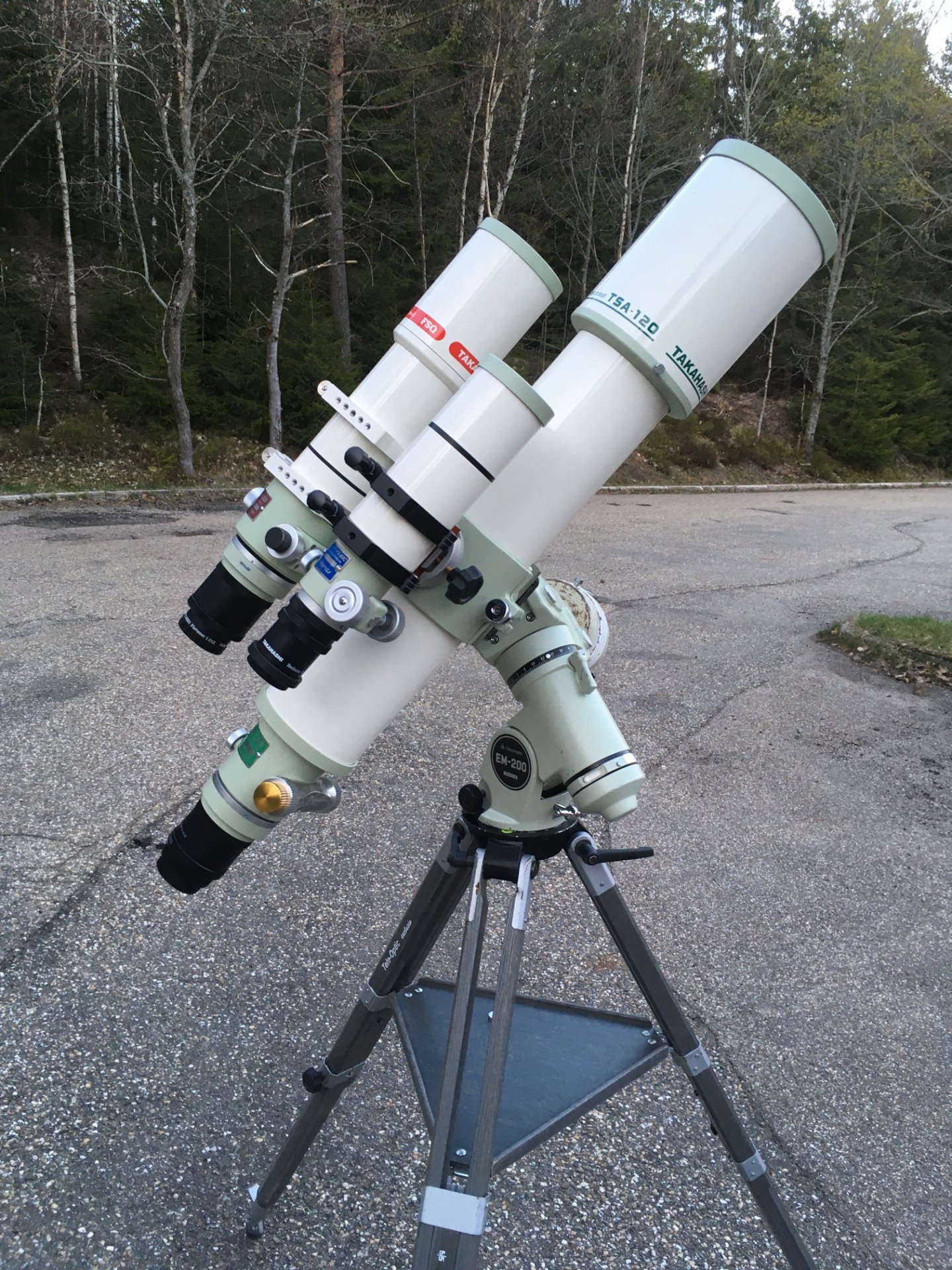

Chris Peter (CG-5.de) hat mir vor ca. 10 Jahren meine EM-200 Montierung zerlegt und neu gefettet. Zuvor lief sie schon 10 Jahren ohne Probleme, dachte nur, es schadet nichts, sie neu zu fetten. Also gibt es auch einen Service in Deutschland. Scheint auch nicht so kompliziert zu sein, sie zu zerlegen, ich würde das aber nicht tun.
Ich denke, das sie ewig hält. (und sie sieht auch noch gut aus ) :cool:
Michael

EM 200 kommen im Gebrauchtmarkt vor. Ich habe hier 2 davon gekauft. Ein 20+ Jahre, die andere 30+ Jahre. Und sie schnurren.
Gebraucht liegen die unter 2000€.
Neu würde ich auf modernere Technik setzen. Aber wenn eine angeboten würde, spräche nix dagegen.

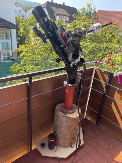

Noch eine Anmerkung, da ich lese, dass du es in deinem Gartengrundstück aufbauen willst: Hast du über eine Säule nachgedacht?
Seit ich bei mir auf dem Balkon eine rustikale Säule (Säulenflansch, gebrauchte Halbsäule, Baumstumpf) stehen habe, merke ich erst, wie sehr mich das Stativ (Berlebach Uni28 mit Doppelklemmung und Ablageplatte) beim Aufbau nervt – sind halt ein bis zwei Teile mehr beim Tragen, und einige Schrauben zum festziehen. Das hat die Nutzungszeit deutlich vergrößert, und der abgesägte Baumstamm plus Kurzsäule kann immer draußen bleiben. Wenn ich eine parallaktische Montierung drauf setze und beim Auf/Abbau immer nur die selbe Azimutschrauben öffne, ist sie für visuell auch gut genug eingenordet.

Hallo Alex,
ich schau mir das Bild an, und muss mir laufend die Augen reiben.
Kann gar nicht glauben, dass das mit so wenig Masse im Säulenfuß funktionieren kann.
Hoch gelegener Schwerpunkt, geringe Masse in der Basis....... wie verhält sich denn Dein Set nach Berührung oder Achsbewegung?
Meine Säule ruht auf 800 Kg Beton im Erdreich, und ab und zu denke ich mir, ich hätte auch noch ein bisschen weiter graben können...... :unsure:

Hi!
Das ganze steht noch dazu mit drei dicken Schrauben zur Nivellierung auf Schwingungsdämpfern von einer Waschmaschine und funktioniert auf dem Balkon ähnlich gut wie das Berlebach-Stativ. Wenn ich dagegen stoße, habe ich eine große Schwingung (die sehe ich mit dem bloßen Auge) – danach steht das ganze wieder ruhig. Der Baumstamm hat auch eine gewisse Masse.
Visuell ist es bis 100x gar kein Problem und bei 150x wackelt es ein wenig (sagen wir, eine Sekunde), aber immer noch sehr erträglich (wobei ich das auf der Vixen Porta hatte, die eh am Limit ist). Auf der stabileren GP-DX kann ich es dir gerade nicht sagen.
Auf der Säule habe ich entweder ED80/600 oder Vixen 80/910, letzterer mit 3x Telezentrik und Motorfokussierer für H-alpha-Sonnenfotografie – das funktioniert einwandfrei. Als Montierung dient entweder eine Vixen Porta (die mit dem ED80 schon gut ausgelastet ist) oder eine GP-DX. Auf dem Foto ist noch eine schwere Saturn-Montierung, die ich aber selten nutze (die hat kein Goto und lahme Motoren).
Aber wie gesagt: visuell mit 80mm Öffnung, also bis ca. 160x; fotografisch entweder manuell bei 600mm Brennweite mit der DSLR, oder an der Sonne mit Motorfokussierer und Astrokamera bei 2,7m Brennweite - da ist leichtes Wackeln zu sehen, wenn man daran stößt, aber auch nur 1-2 Sekunden. Mit Motorfokussierer oder motorischem Schwenk ist es gut genug.
Mit einem größeren Gerät wie einem C8, das auch wesentlich höher vergrößert, mag das anders aussehen. Nicht vergessen: Die Säule steht auf dem Balkon, was an sich schon suboptimal ist – im Verein haben wir auf der Dachplattform eine schwere Zeiss-Glockensäule auf der Dachplattform. Wenn da jemand springt, wackelt halt der ganze Boden samt Säule... Dafür komme ich mit meinem Teleskop jetzt näher ans Geländer und kann auch die Mittagssonne beobachten, ohne dass sie hinter der Markise verschwindet.
Wenn das Teil im Garten stünde, würde ich es auch tiefer im Boden versenken, aber den Balkon wollte ich nicht anbohren, daher muss sie sich nur mit einem Stativ messen, nicht mit einer massiven Säule ;)
Wenn die Planeten wieder günstiger stehen, muss ich mal den 15kg Schiefspiegler auf der Vixen Saturn drauf setzen. Aber der wackelt auch auf dem Berlebachstativ, von daher erwarte ich da nicht zu viel.
Die Lösung kam vor allem, weil ich Halbsäule und Flansch übrig hatte, und der Baumstamm die einfachste Möglichkeit war um zu testen, ob eine Säule auf dem Balkon überhaupt funktioniert. Solange er nicht verrottet, ist das bei geringerem Patzbedarf effektiv nicht schlechter als das Stativ – das war für mich das Kriterium.
