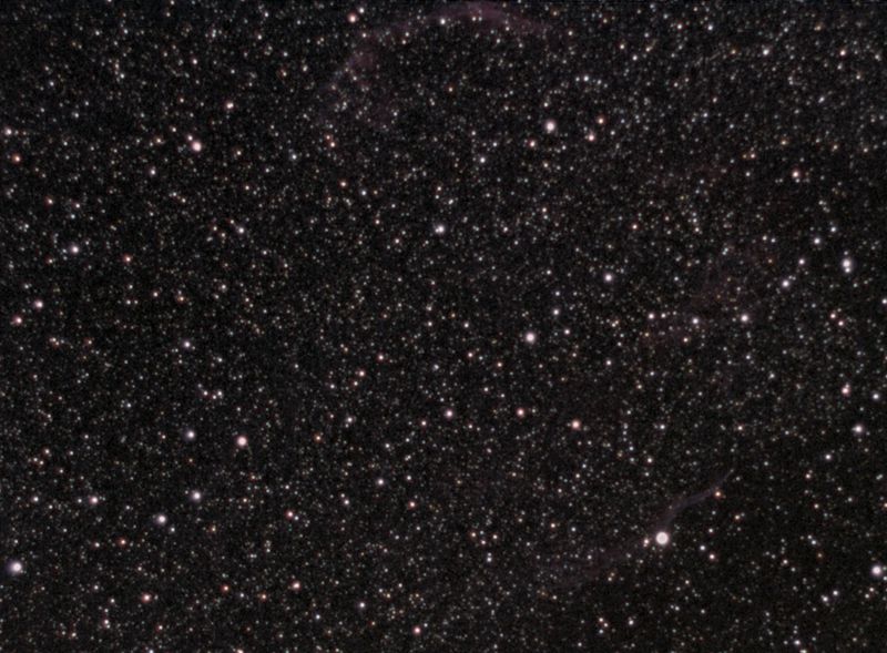

mit meiner Frage wollte ich verhindern unnötig Zeit für zu lichtschwache oder kontrastarme Objekte zu verschwenden.
So war es jetzt auch 21.10.17.
Über 1 Stunde habe ich fast umsonst mit 55mm Objektiv versucht den Schleiernebel aufzunehmen. Im Livebild war auch bei 15 Sek. nicht ein Hauch von Nebel zu erkennen.
Naja, im Endergebnis ist dann zumindest etwas zu erahnen aber so wenig, dass ich dies jetzt als ungeeignetes Objekt für mein Equipment ansehen kann.
In der Zeit hätte ich mich wohl besser auf ein anderes Objekt konzentriert, daher ja auch meine Frage hier.
Holger

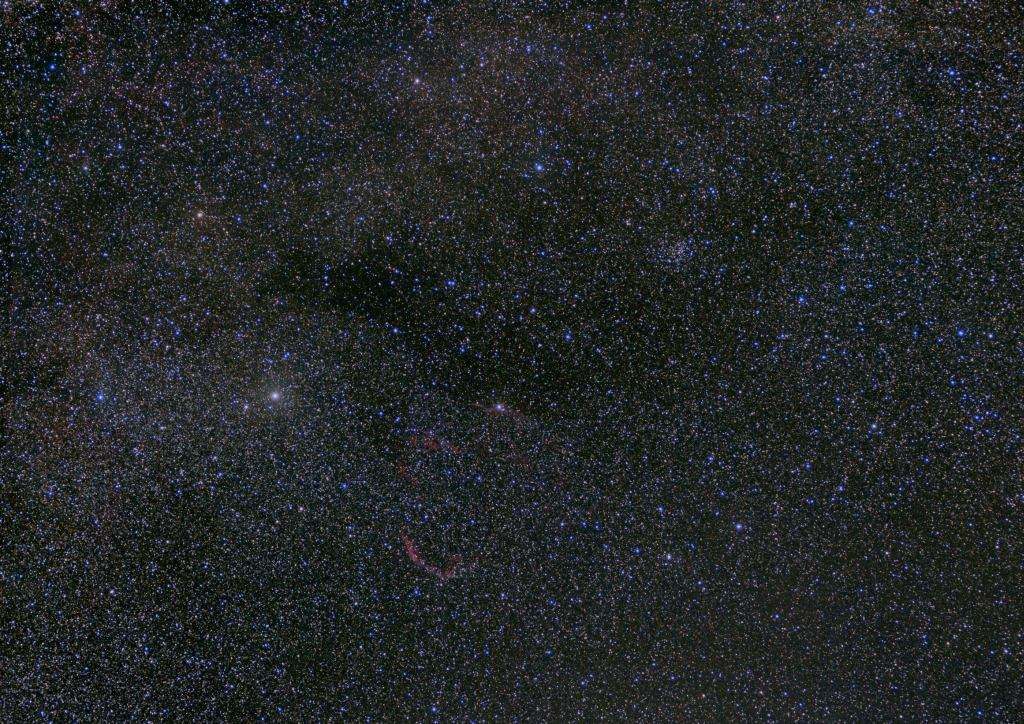

also zu erkennen ist etwas und die EBV-Profis werden da auch noch viel Buntes herausarbeiten können.
Ist die Kamera im Ha empfindlich?
Mit 55mm-135mm Brennweite bleiben dir nicht viele Objekte: M31/32, Orion, M45
Für alle anderen flächigen Objekte (Rosetten-Nebel etc.) brauchst du ggf. eine Ha-empfindliche Kamera (astromodifiziert) und auf jeden Fall mehr Belichtungszeit (>3 Std).
Bei deinem Cirrus-Nebel ist auch die geringe Flächenhelligkeit ein zusätzlicher Faktor.
Ich habe mal mein 70er Tele auf der SA mitlaufen lassen (astromodifizierte 650Da) und da ist auch nach 6Std nicht sooo viel auf dem Bild.
Christian
