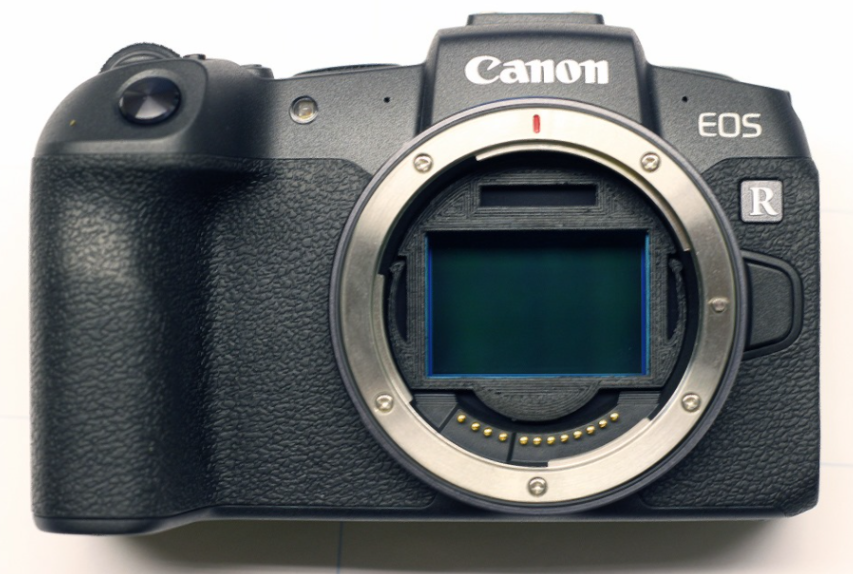

ich habe die ganze Zeit mit einer Ra gearbeitet die ich mir umgebaut habe. Dazu ein OWB CLipfilter und die Kamera ist wieder fit für´s Tageslicht. Das war auch primär ihre Aufgabe. Mit dem Clipfilter gab es für die Tageslichtfotografie keine Einschränkungen. So sieht das dann mit eingesetztem Filter aus:
