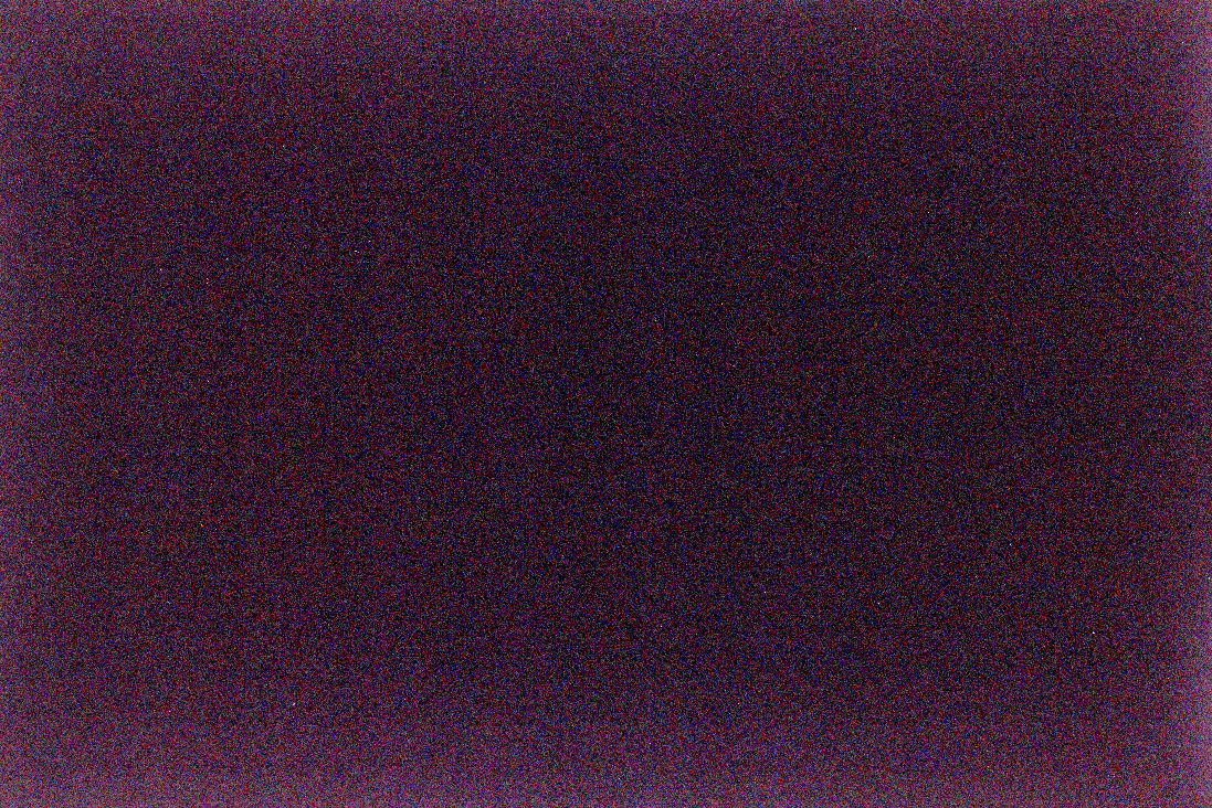

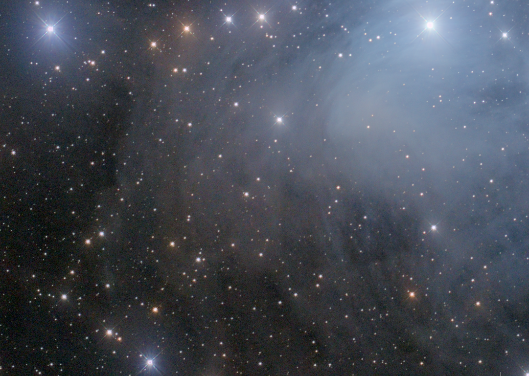

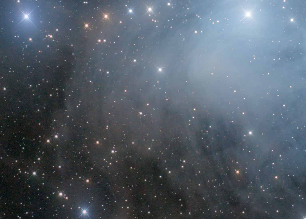

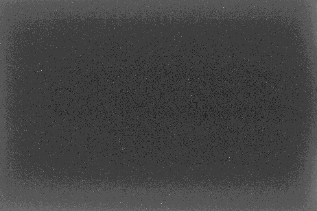

Ich habe M45 gewählt da die Kamera aktuell noch nicht umgebaut ist. Das summierte Dark sieht mit STF gestreckt so aus:

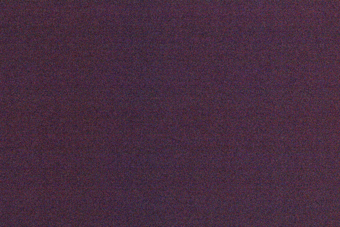

Ein einzel debayertes Dark:
Bias gestreckt:

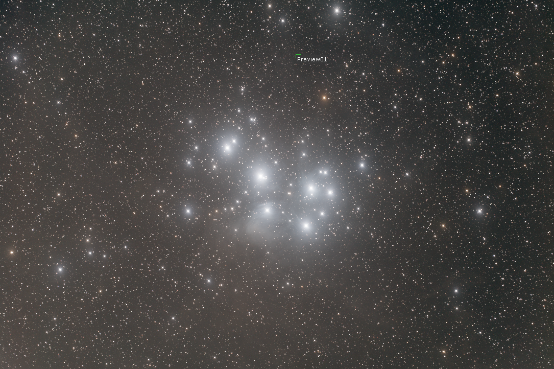

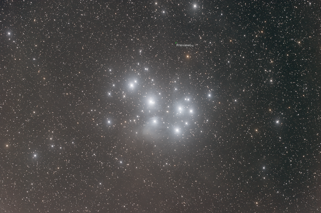

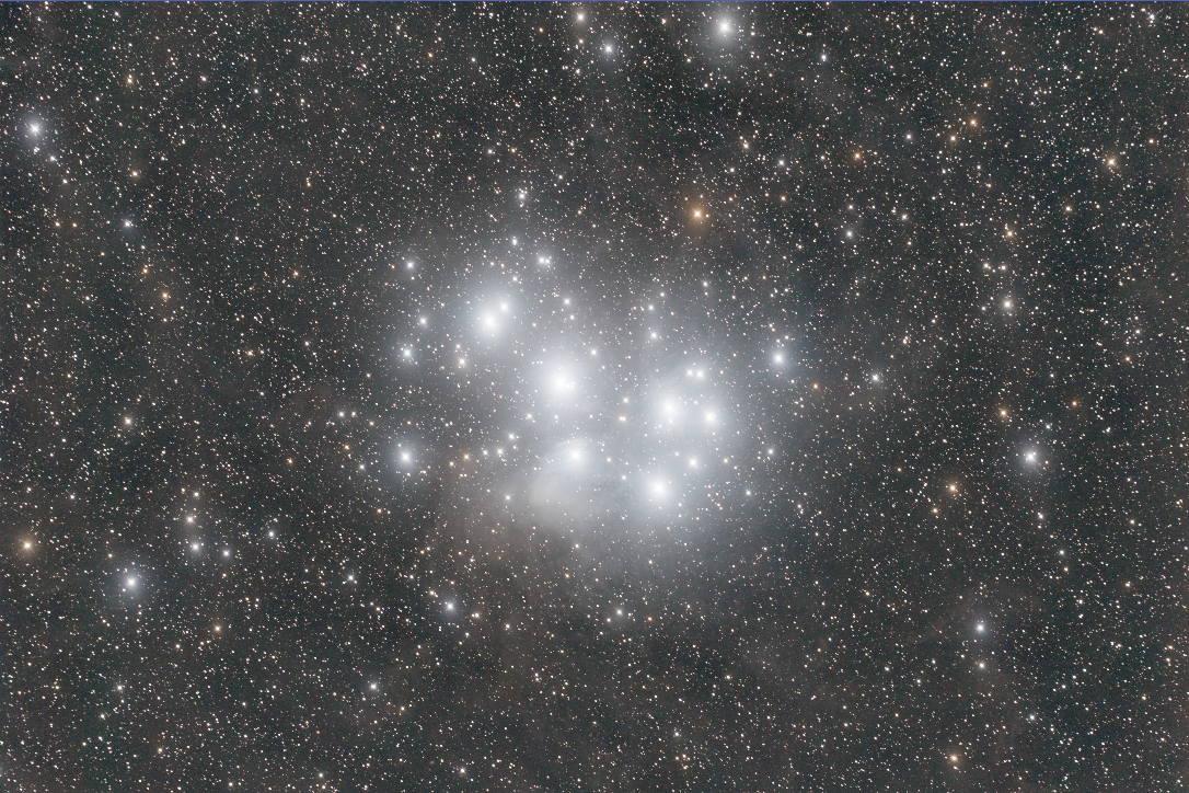

Das unbearbeitete Summierte Bild ohne Dark sieht dann so aus. Schön kann man ein Gradient sehen der für mein Standort leider normal ist. Meiner Meinung nach sieht man rechts unten auch etwas vom thermischen Rauschen:

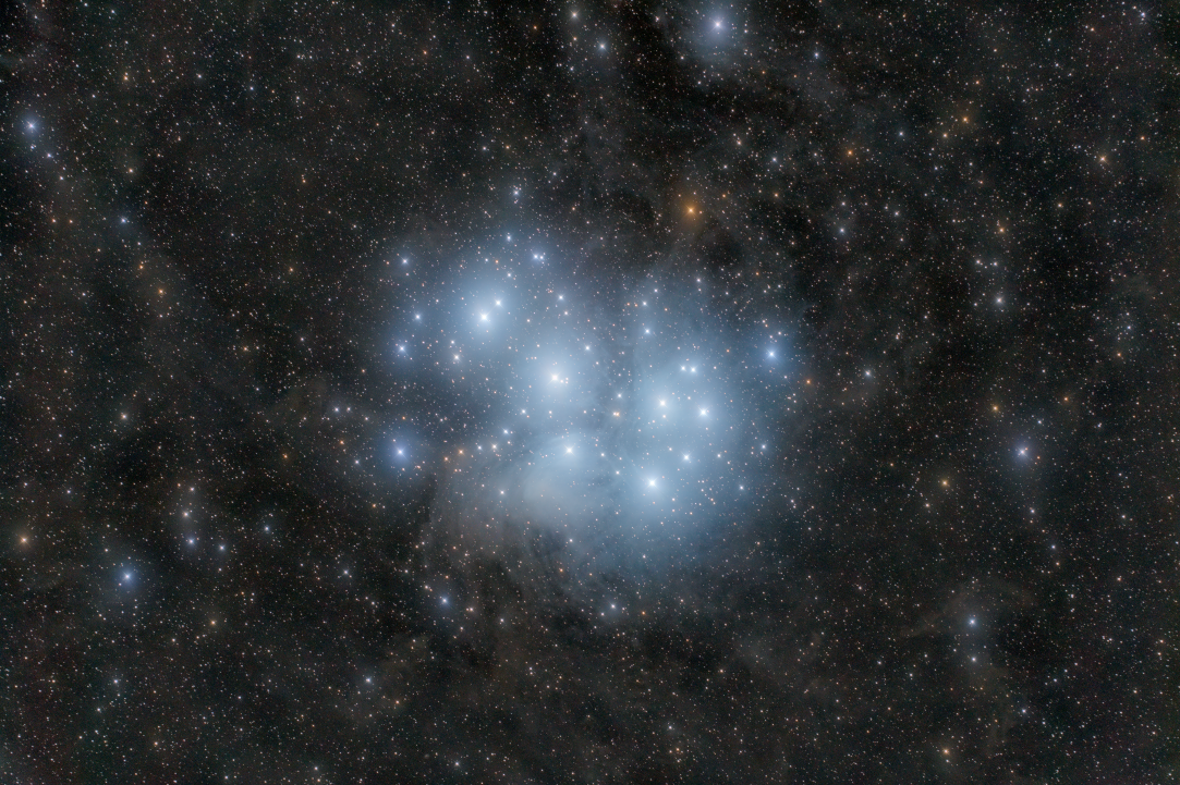

Mit etwas Magie von DBE geht das dann aber:

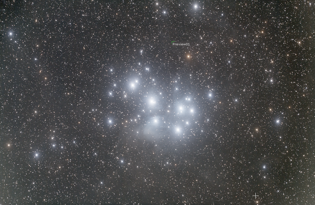

Mit Dark sieht es dann etwas besser aus. Die Aufhellung unten rechts könnte auch ein Gradient sein:

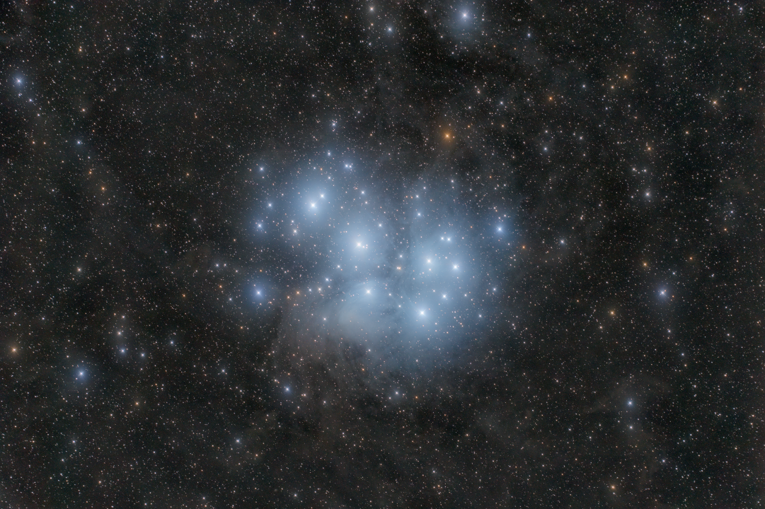

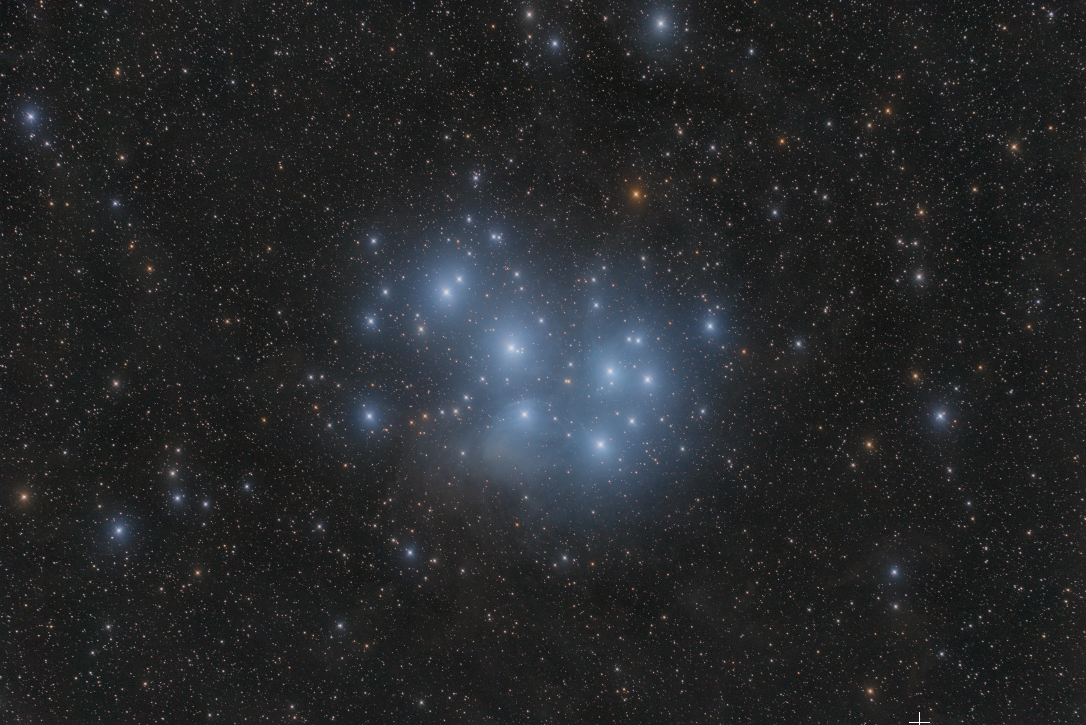

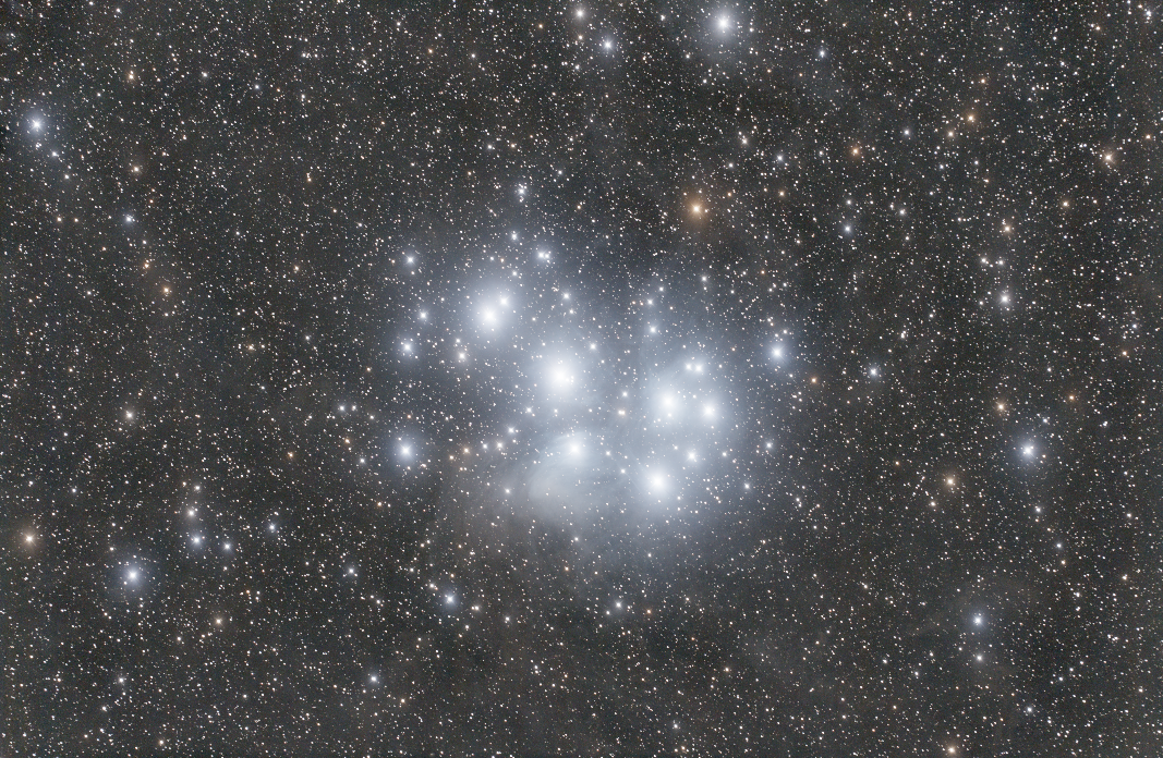

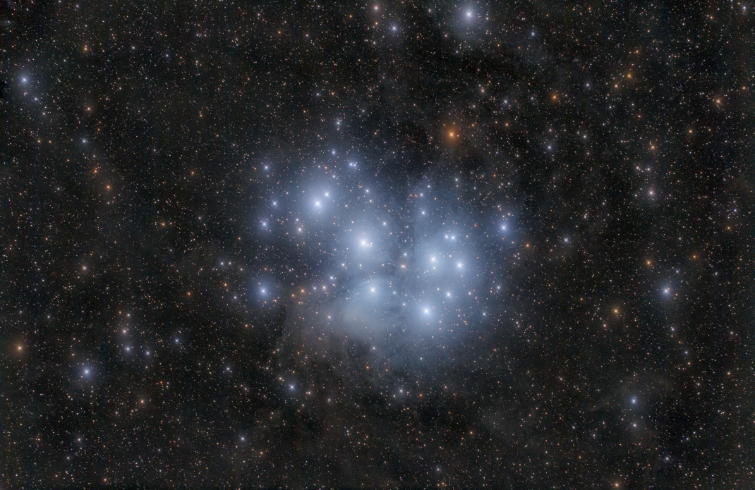

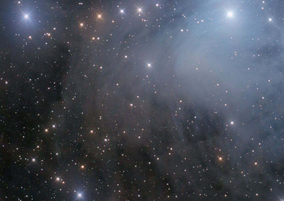

Hier nun fertig bearbeitet und moderat gestreckt, mit Darks:

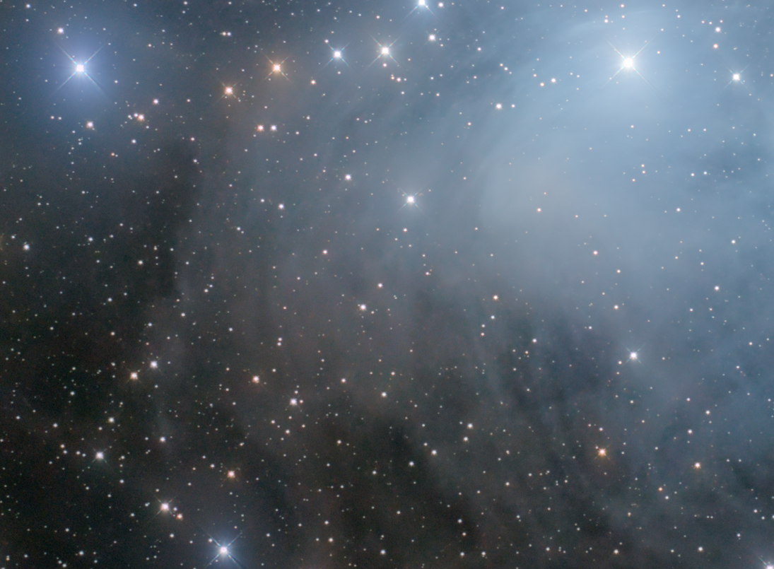

Ohne Dark:
Bias gestreckt:
Ohne Dark:
