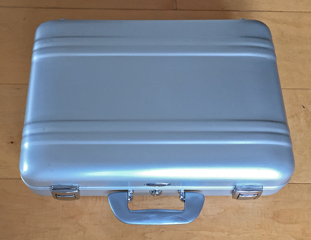

Heute habe ich mir noch einen kleinen Koffer für meine Ferngläser gemacht.
Dieses mal ist die Basis ein alter Zero Halliburton aus den 60er Jahren - James Bond lässt grüssen
Wie üblich für kleines geld bei Ebay organisiert...
Bei diesen Koffern wird das Aluminium mit 20 Tonnen in die Form gepresst und dabei extrem verdichtet. Dadurch wird es sehr fest und ist deutlich weniger anfällig für Beulen wie die Rimowas.
Ausserdem sind diese Koffer wasserdicht, weil umlaufend ein O-Ring eingelassen ist.

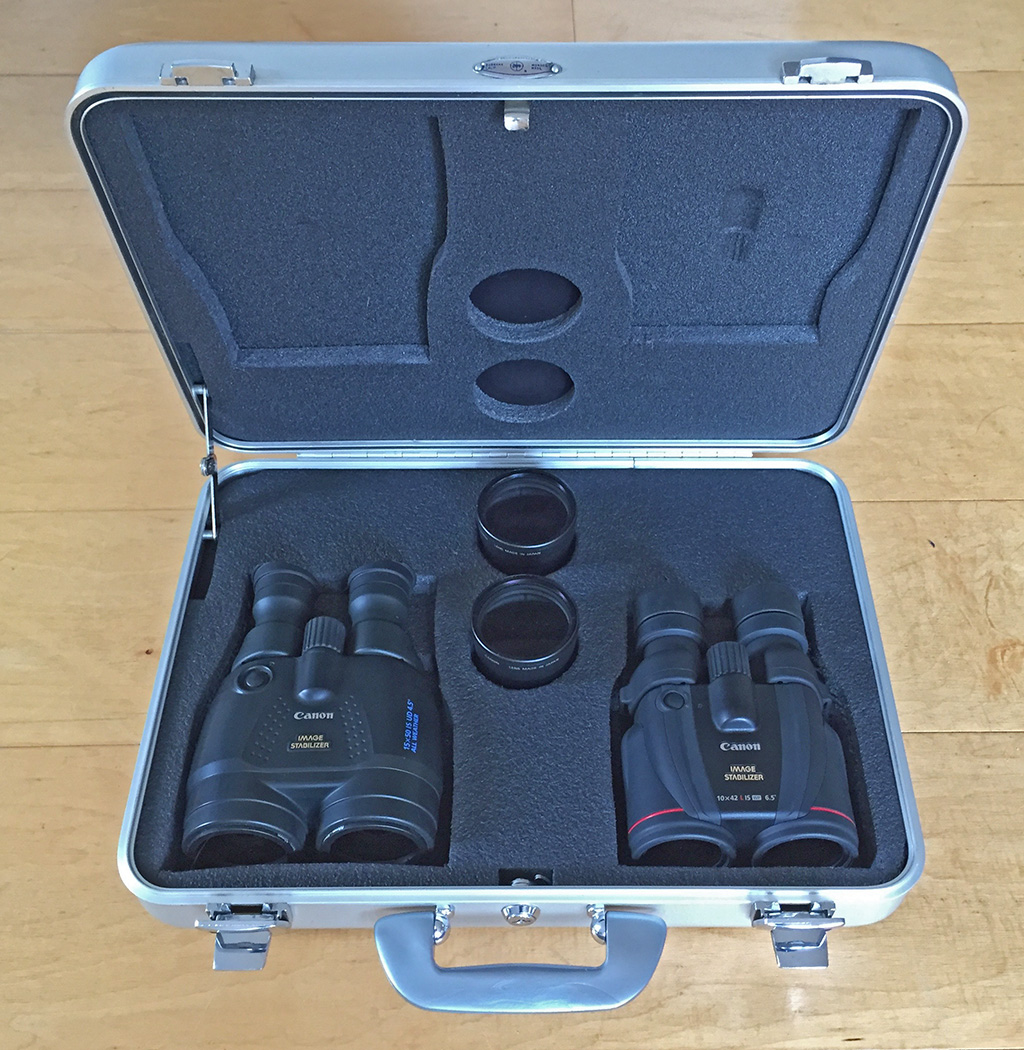

Untergebracht habe ich darin mein Canon 10x42 IS, das 15x50 IS sowie die beiden 1,6x Booster.

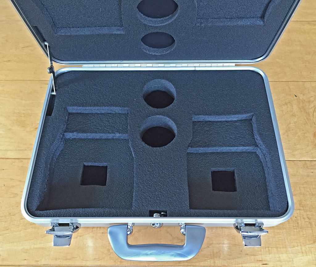

Auf diesem Bild kann man auch den O-Ring in der oberen Kofferschale gut erkennen.
Link zur Grafik:
http://www.arsmachina.de/astro/zero2.jpg
Hier sieht man wieder schön den schichtweisen Aufbau der Trocellen Platten.
Dieses mal habe ich allerdings nicht mit Sprühkleber sondern mit doppelseitigem Klebeband gearbeitet.
Das ist noch besser, weil man näher an den Rändern kleben kann ohne diese mit Sprühkleber zu beschmutzen.

Die kleinen quadratischen Öffnungen unter den Ferngläsern sind für die Gitzo Stativ- Schnellkupplungen.
