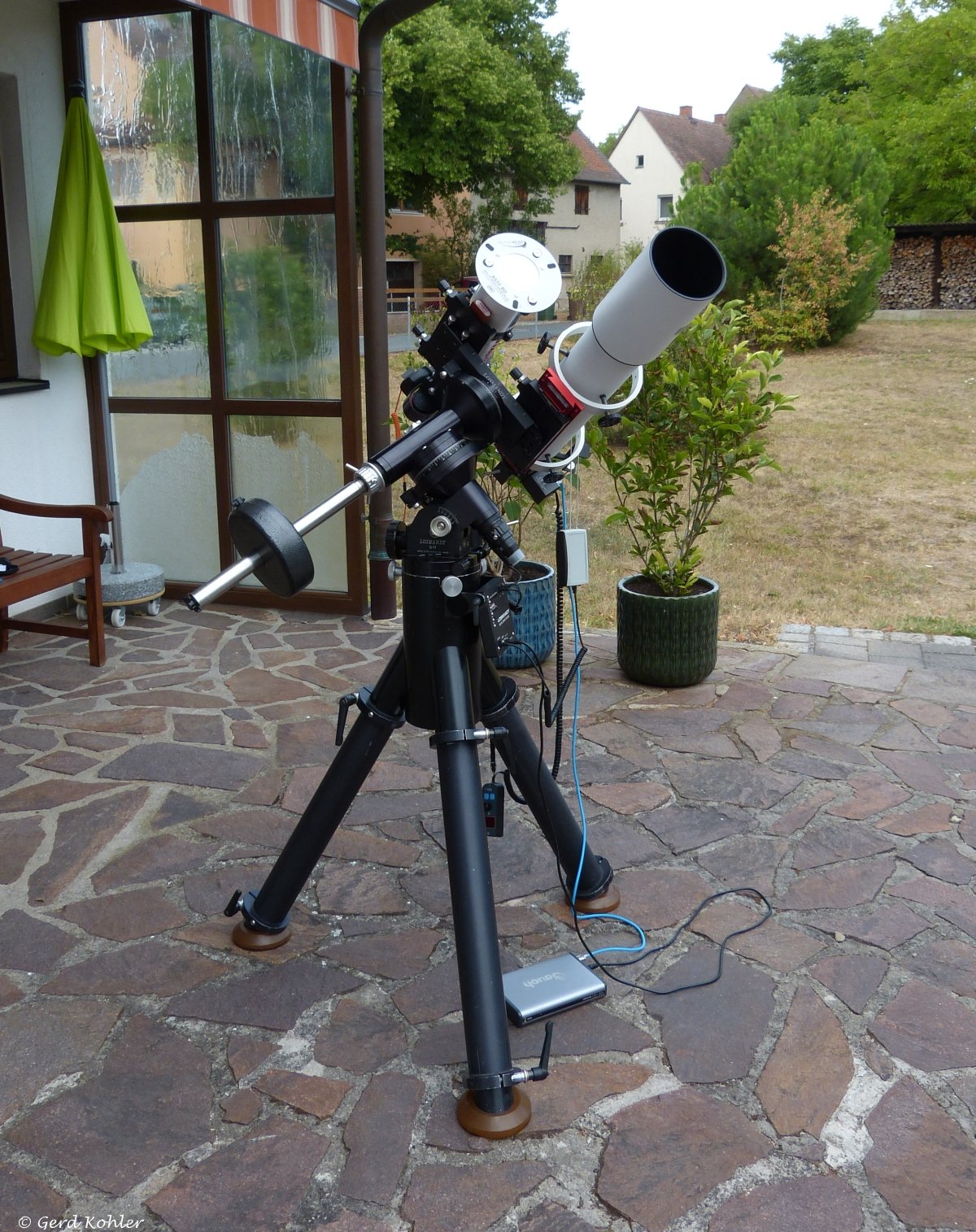

Habe gerade die exakte Scharfeinstellposition meines Leihobjektivs (Sigma 150-600mm, f/5.0-6.3) festgelegt (siehe Bild).

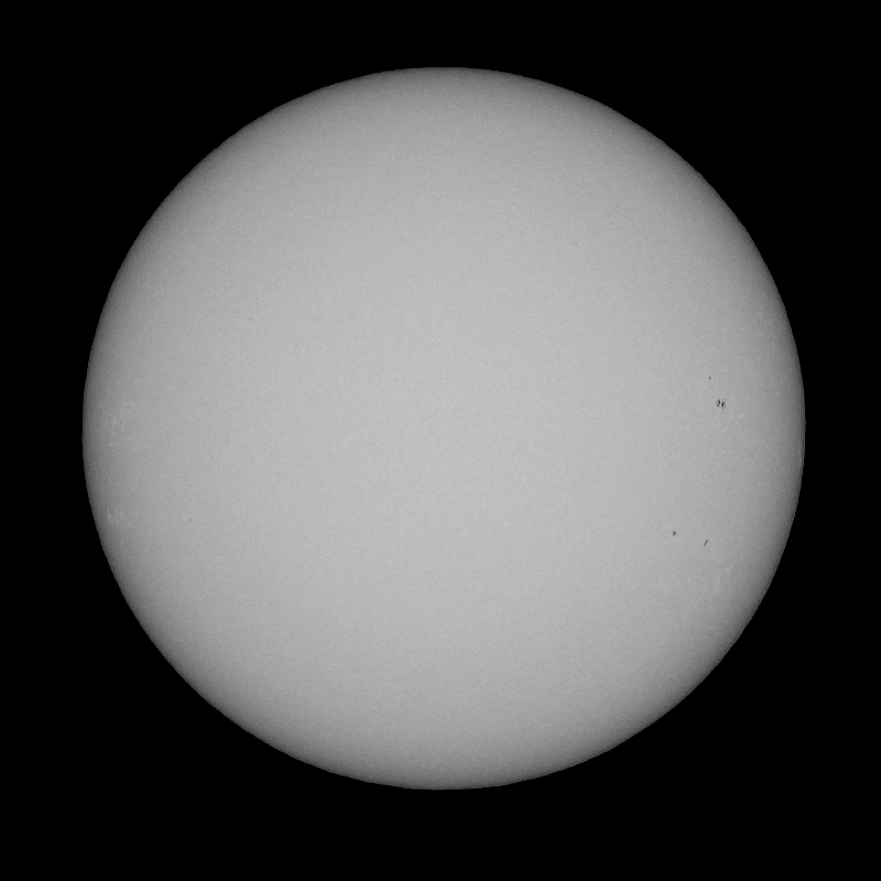

Aber: die noch vorhandenen Sonnenflecken sind bis zum 12.08 alle auf die Sonnen-Hinterseite rotiert und neue Flecken sind am Ostrand noch nicht
aufgetaucht. Hoffentlich kommt da noch was.

Es könnte in den nächsten Tagen ein größerer Fleck herein rotieren. Er steht derzeit bei circa 230°, ab 270° wird er am Ostrand der Sonne sichtbar. Ob der Fleck so lange durchhält ist die andere Frage.
Solar Orbiter - erdabgewandte Seite der Sonne.

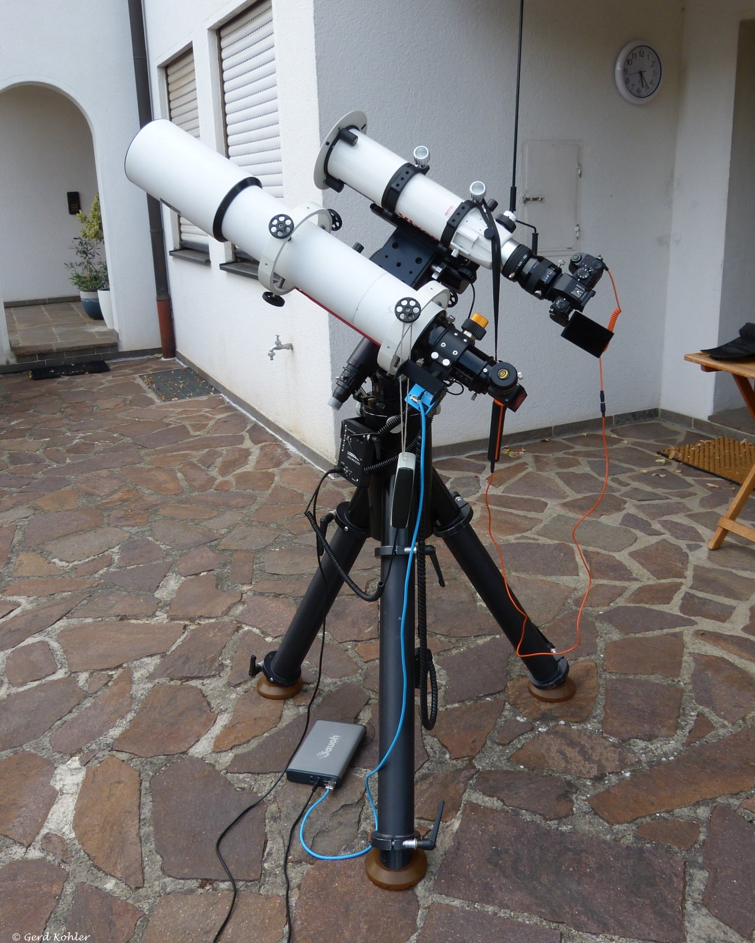

Ich habe heute meine Teleskope für die Sonnenfinsternis zusammengestellt und aufgebaut, ob alles passt. Zum Einsatz kommen mein 110/770mm ED-Refraktor mit einem Herschelprisma zur visuellen Beobachtung und ein 80/400mm Vixen A80SS mit einem ND5.0 Folienfilter zum fotografieren. Beides habe ich Seite an Seite auf meine Losmandy G11 aufgebaut:
Bei der Kamera bin ich mir noch uneinig. Entweder fotografiere ich mit der Panasonic LUMIX G70 mit vorgeschalteten 2x Fokal Extender:

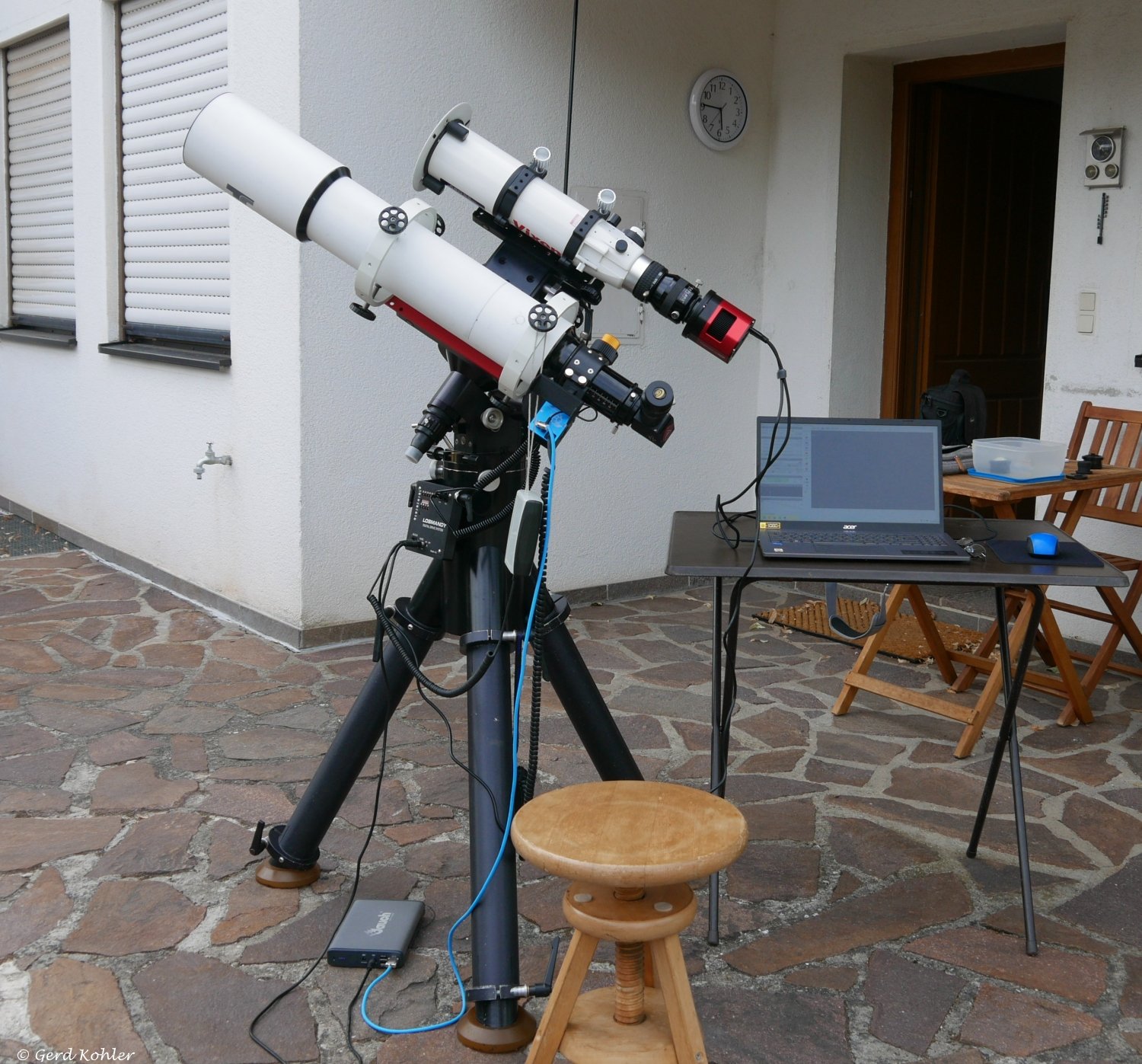

Oder ich nehme meine Astrokamera mit vorgeschalteten 2x Fokal Extender zum fotografieren der Sonnenfinsternis:
Damit der Strom für das Laptop und der Kamera reicht nehme ich mir noch eine Powerbank für das Laptop mit.
