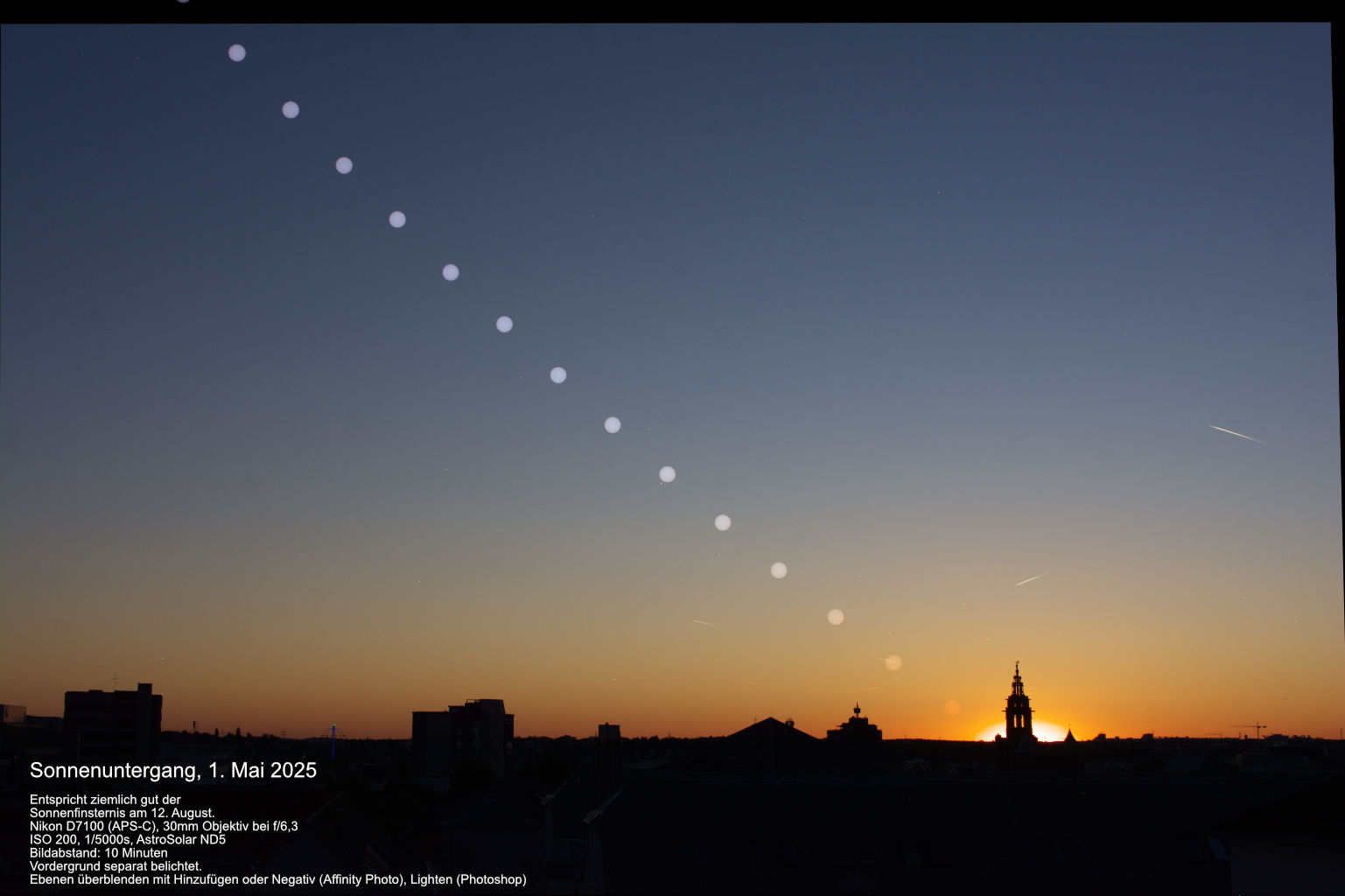

In dem Thread habe ich heute ein paar Bilder mit schwächerem ND3-Filter und dem Handy gepostet – die Sonne ist immer noch sehr hell, und der Vordergrund sehr dunkel, wenn die Sonne einigermaßen korrekt belichtet ist (also zumindest rund, über Details braucht man da gar nicht reden).

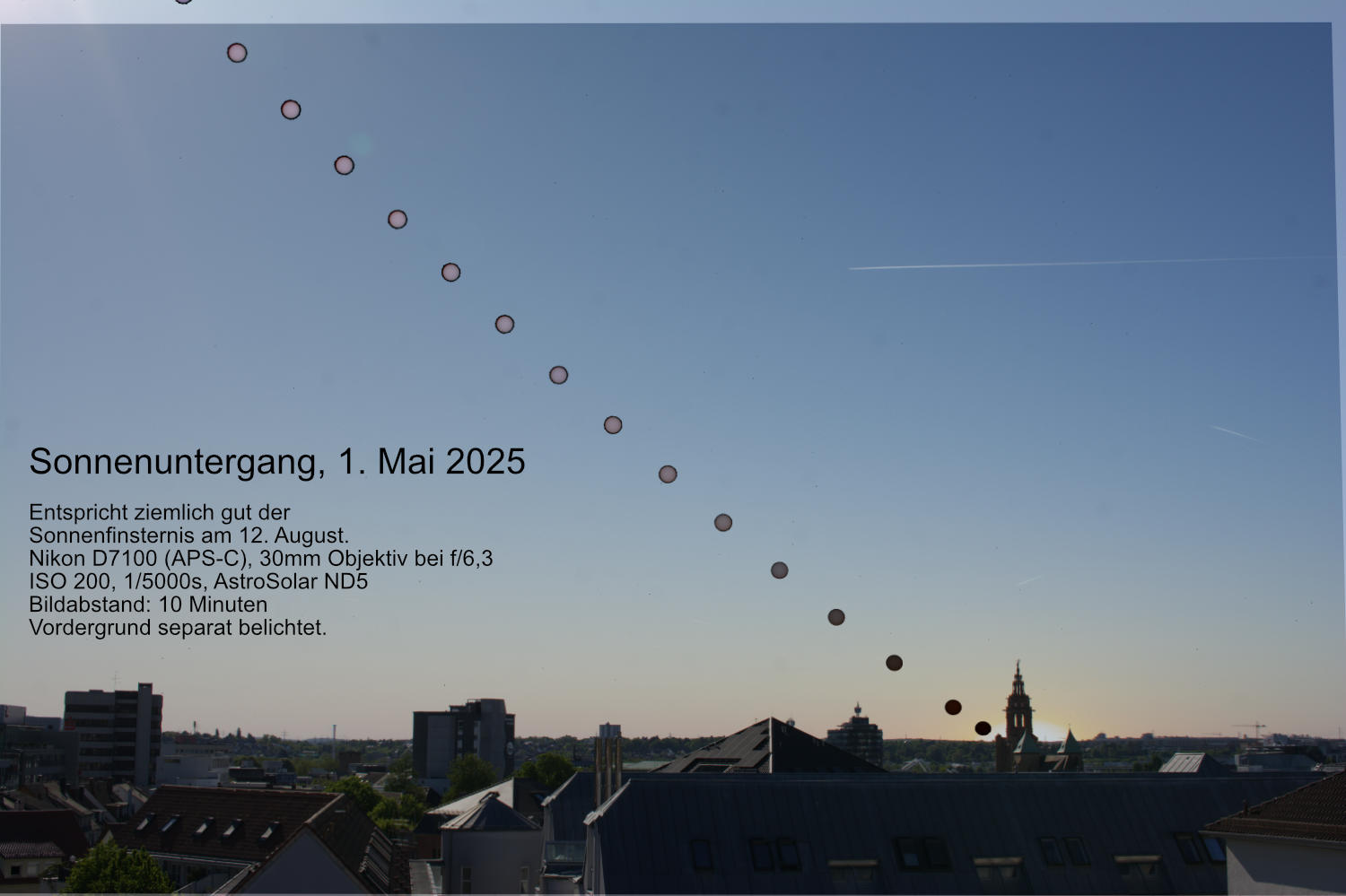

Ich habe vor einiger Zeit mal eine Übungsreihe mit Astrosolar OD5 und fester Blende/Belichtungszeit gemacht und die Sonnen dann in eine Tagaufnahme (Automatik-Modus) kopiert. Sah dann so aus:
Wenn ich die Ebenen mit hinzufügen oder negativ überblende, sieht es hübscher aus, wobei die Helligkeitsunterschiede nicht mehr so auffällig sind:

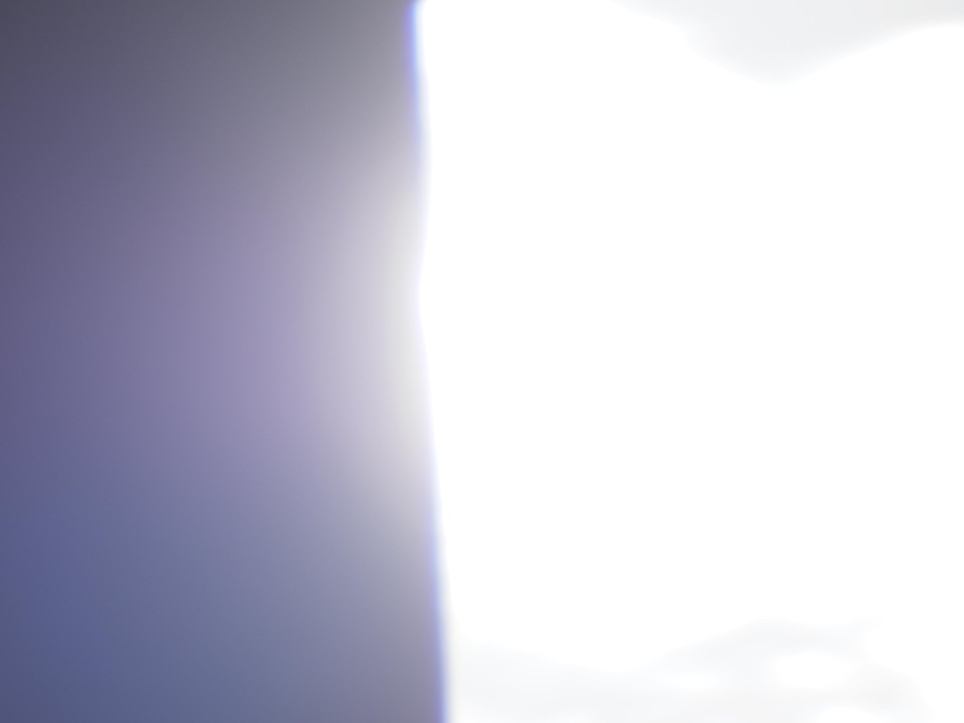

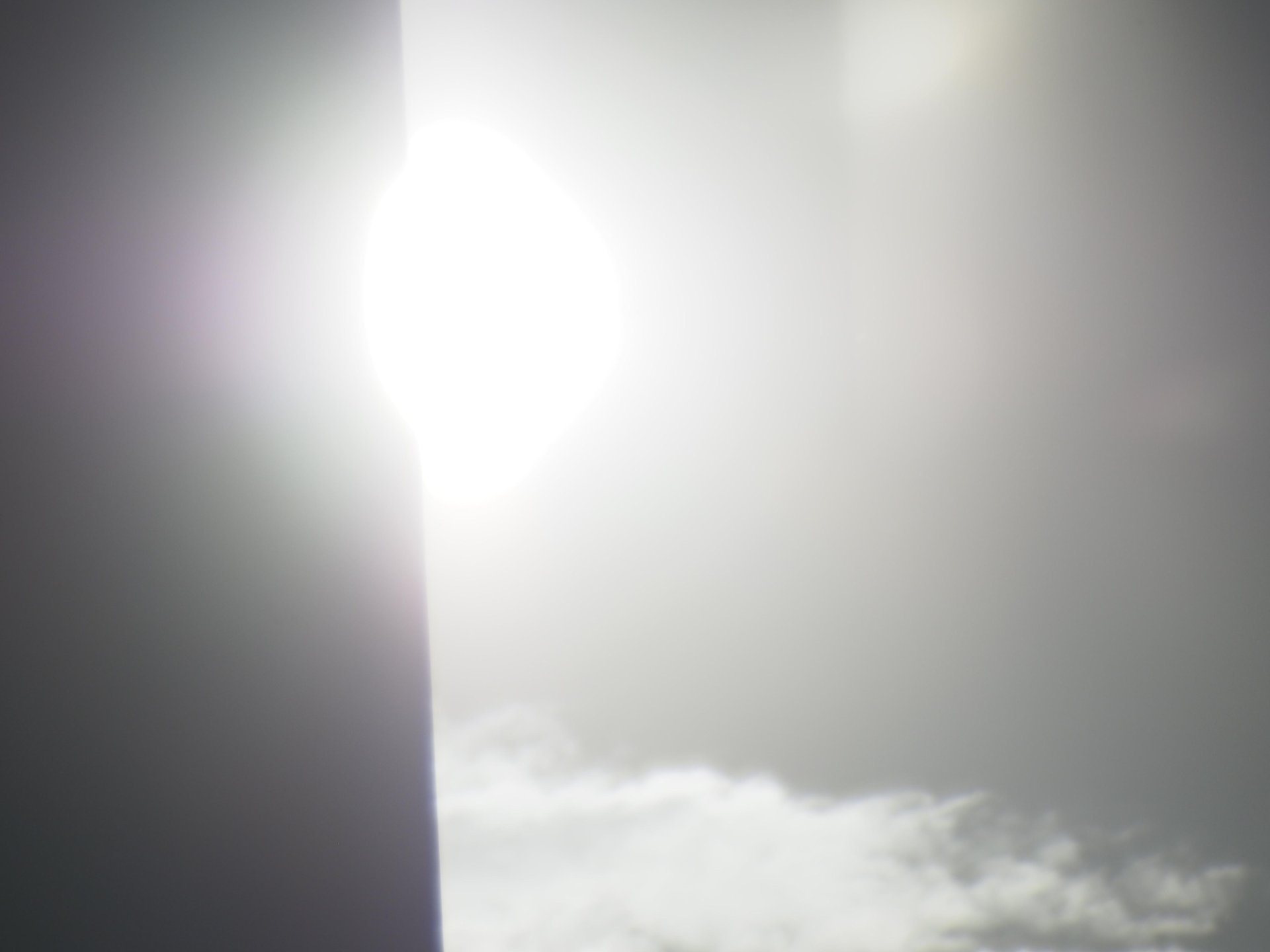

Habe mir gerade ein altes Old school M42 Weitwinkelobjektiv auf das Auflagemaß der neuen Kamera adaptiert und damit ein paar Testaufnahmen mit dem Cokin P ND Verlaufsfiltersatz hin gekriegt.
Die Cokin P Filter sind rechteckige Filterscheiben im Format von ungefähr 95*85 mm. Wenn man die Filterscheiben gegen das Licht hält, sieht es tatsächlich so aus, als ob sie in der Mitte in einem Bereich von 4 bis 5 cm einen kurzen harten Übergang hätten. Diese Übergangshärte hat sich bei den Testaufnahmen aber als genau richtig herausgestellt, denn das "Bild" ist vorm Objektiv unscharf.

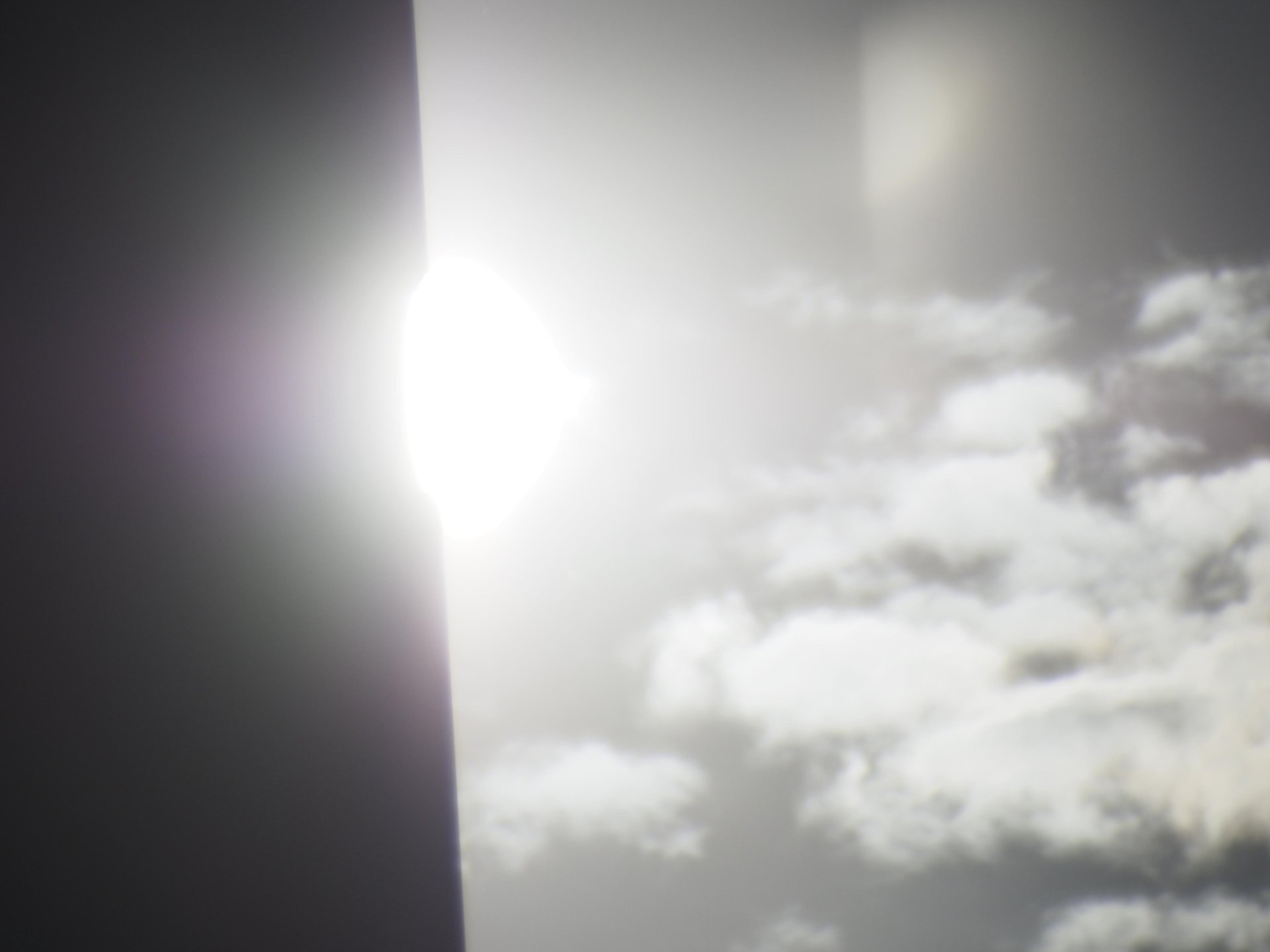

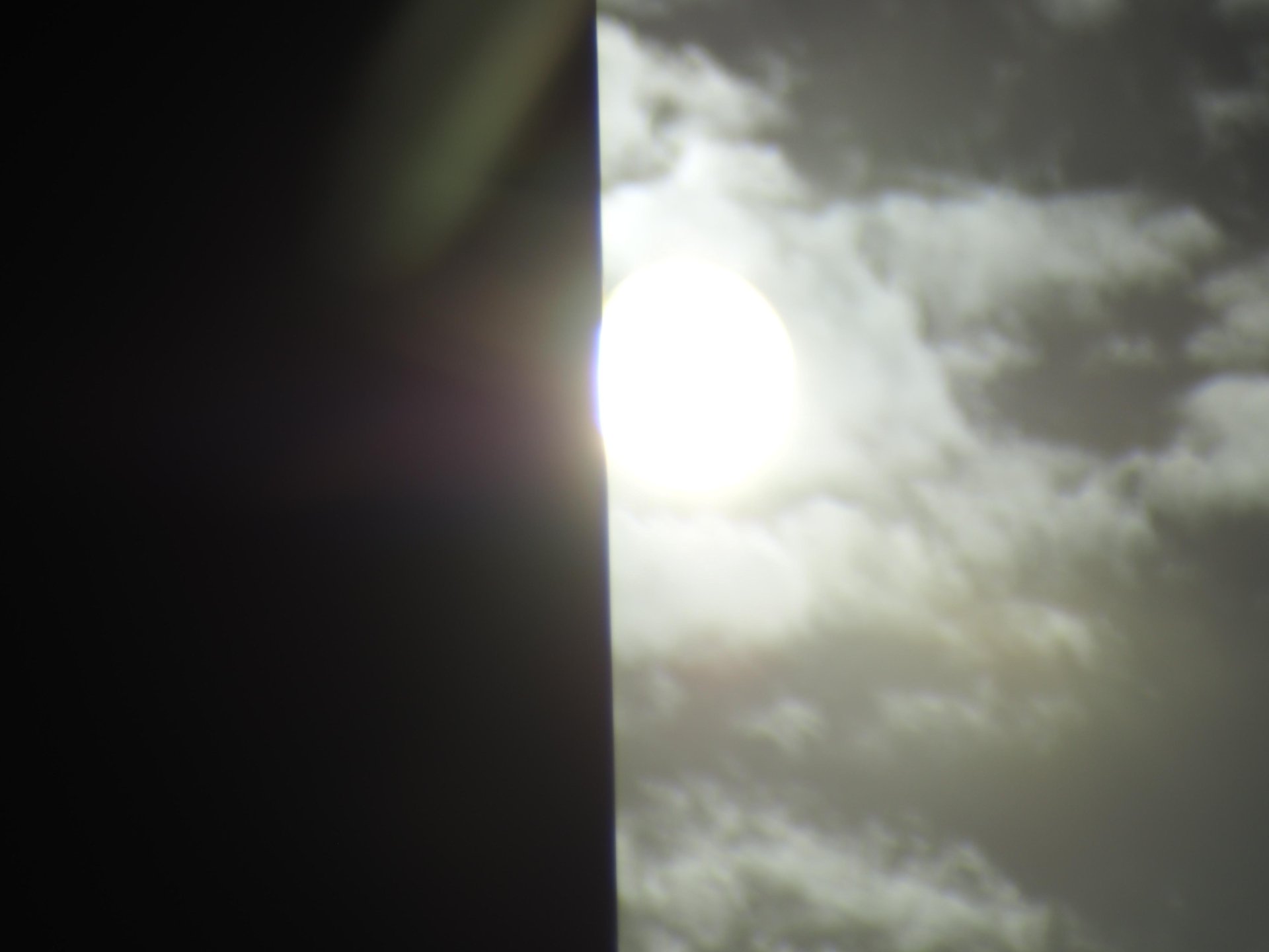

Testsetup
- Kamerabody + Bajonettadapter (Auflagemaß selbst adaptiert) + M42 28 mm f2,8 Objektiv + Cokin P Adapter + Cokin P Filterhalter
- Fotomotiv alpinweißes Weissabgleichbrett auf Terrasse vor die Füße gelegt, Sonne (ohne Wolken) auf 12 Uhr und gerade runter fotografiert. Die Sonne stand auf 12 Uhr. Dadurch entstand auf dem Weissabgleichbrett ein Helligkeitsverlauf (Gradient) von oben nach unten, da es nach oben zum Reflektionswinkel der Sonne ging.
- Foto 1: ND8 Verlaufsfilter, Blende 2,8, Bild Normalmodus, Zeitautomatik
- Foto 2: ND8 Verlaufsfilter, Blende 2,8, Bild HDR Modus, Zeitautomatik
- Foto 3: ND8 + ND16 Verlaufsfilter, Blende 2,8, Bild Normalmodus, Zeitautomatik
- Foto 4: ND8 + ND16 Verlaufsfilter, Blende 2,8, Bild HDR Modus, Zeitautomatik
Ergebnisse
- Das ND8 Verlaufsfilter (mit dunkler Seite auf 12 Uhr) hat den Sonnenstand bedingten Helligkeitsverlauf auf dem Weissabgleichbrett ungefähr genau ausgeglichen.
- Eine harte Helligkeitskante entstand weder beim ND8 Bild noch beim ND8 + ND16 Bild
- Insgesamt sind die "halbseitigen" ND Verlaufsfilter wesentlich weniger effektiv als ein vollflächiges Filter
- Erst mit ND8 + ND16 entstand ein Helligkeitsgradient entgegen der Sonne von unten nach oben (ND16 alleine nicht getestet)
- Zwei ND Filterscheiben hintereinander haben weder sichtbare negative Farbeffekte noch sichtbare Reflektionen erzeugt
- Das Foto 4 mit ND8 + ND16 Verlaufsfilter und HDR Aufnahme war - mit großen Abstand - der beste Kandidat für ein Sonnenfoto (ND16 alleine nicht getestet)
- Die Dynamikerhöhung des HDR Modus von 12bit auf ungefähr 15bit durch elektronisches Zusammenrechnen der Helligkeits/ Farbwerte von 5 oder 6 Bildern auf eins verbessert die Qualität eines überkontrastreichen Bilds schon auf dem kleinen Kameradisplay deutlich sichtbar. (Auch ein Weissabgleichbrett leuchtet in der direkten wolkenlosen Sonne schon richtig hell.)

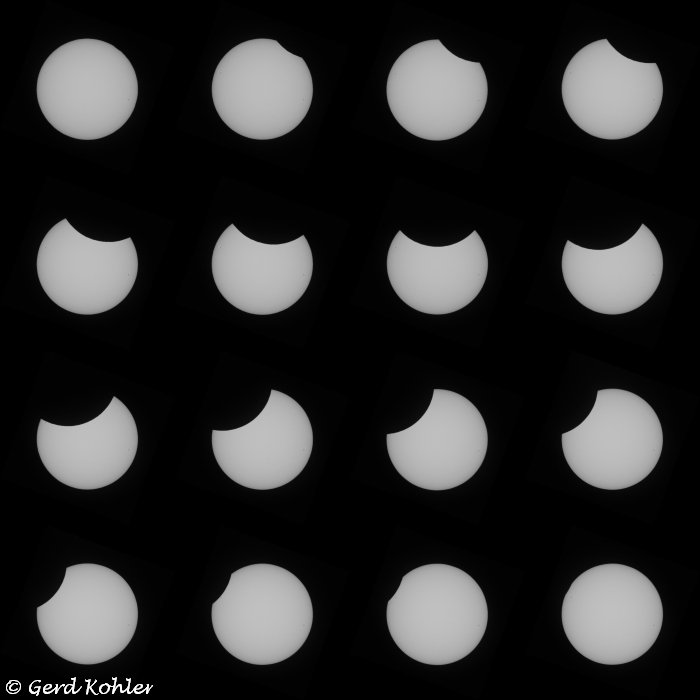

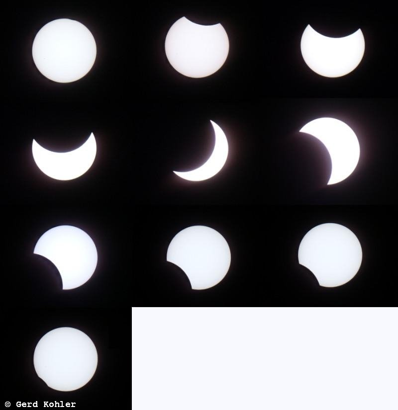

Ich habe so einige partielle Sonnenfinsternisse fotografiert, ausnahmslos mit spiegellosen Kameras.
Partielle Sonnenfinsternis vom 20. März 2015.
Kamera: Panasonic Lumix DMC-FZ 150 mit einem 1,7x Telekonverter.
Filter: Baader AstroSolar ND 5.0
Für Sonnenstände die vom Horizont noch ein Stück entfernt sind wie bei der Sonnenfinsternis vom 12. August 2026 kommt an der Kamera nur ein passender Sonnenfilter in Frage, wie eine Filterfolie die bei einer Sonnenbeobachtung eingesetzt wird. Die Baader Folie macht ein weißes Bild, die von ICS ein orange-gelbes Bild. Das Bild mit der ICS Folie wird ästhetischer sein.

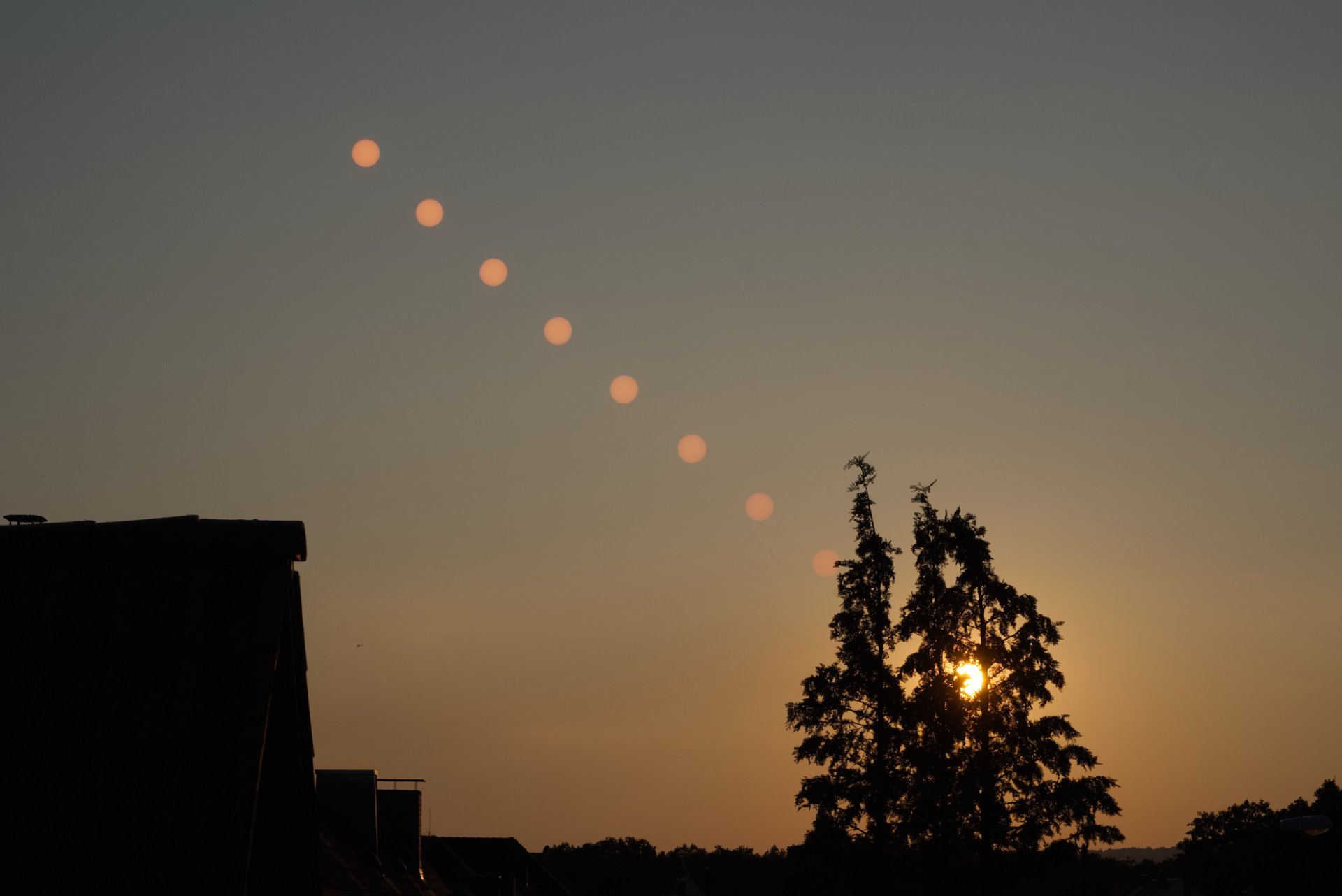

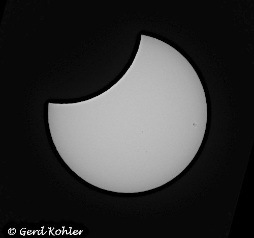

Partielle Sonnenfinsternis vom 25. Oktober 2022.
Kamera: Panasonic Lumix G70.
Optik: 80/400mm Refraktor mit einem 2x Teleexenter.
Das spannende ist die fortschreitende Verfinsterung die sich mit der Annäherung an den Horizont ergibt.
Bei Sonnenuntergängen setze ich meist fotografische Neutralfilter vor dem Objektiv ein, falls der Horizont frei von Dunst und die Sonne zu hell ist. Die beste natürlichste Lichtdämpfung ist Dunst am Horizont. Mit einer Dunstschicht am Horizont lässt sich die Sonne gleichzeitig mit dem Vordergrund aufnehmen.

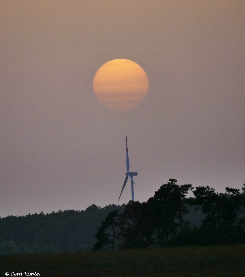

Sonnenuntergang mit Saharastaub.
300mm Brennweite. Freihand, ohne Filter.

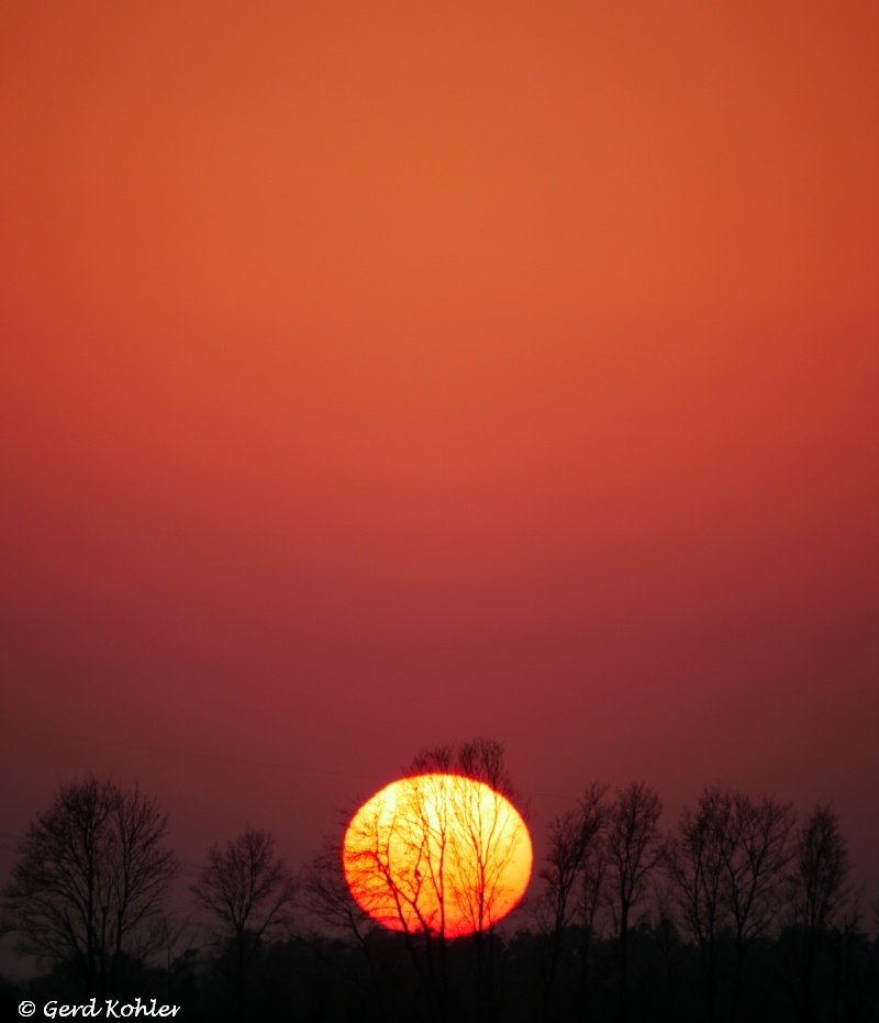

Das unberechenbare an dieser Sonnenfinsternis sind die Bedingungen am Horizont beim Sonnenuntergang die entweder eine entsprechende Filterung bei klaren Horizont erfordern oder nur schwache oder auch keine Filter bei einem dunstigen Horizont.
Sonnenuntergang hinter einer Dunstschicht.

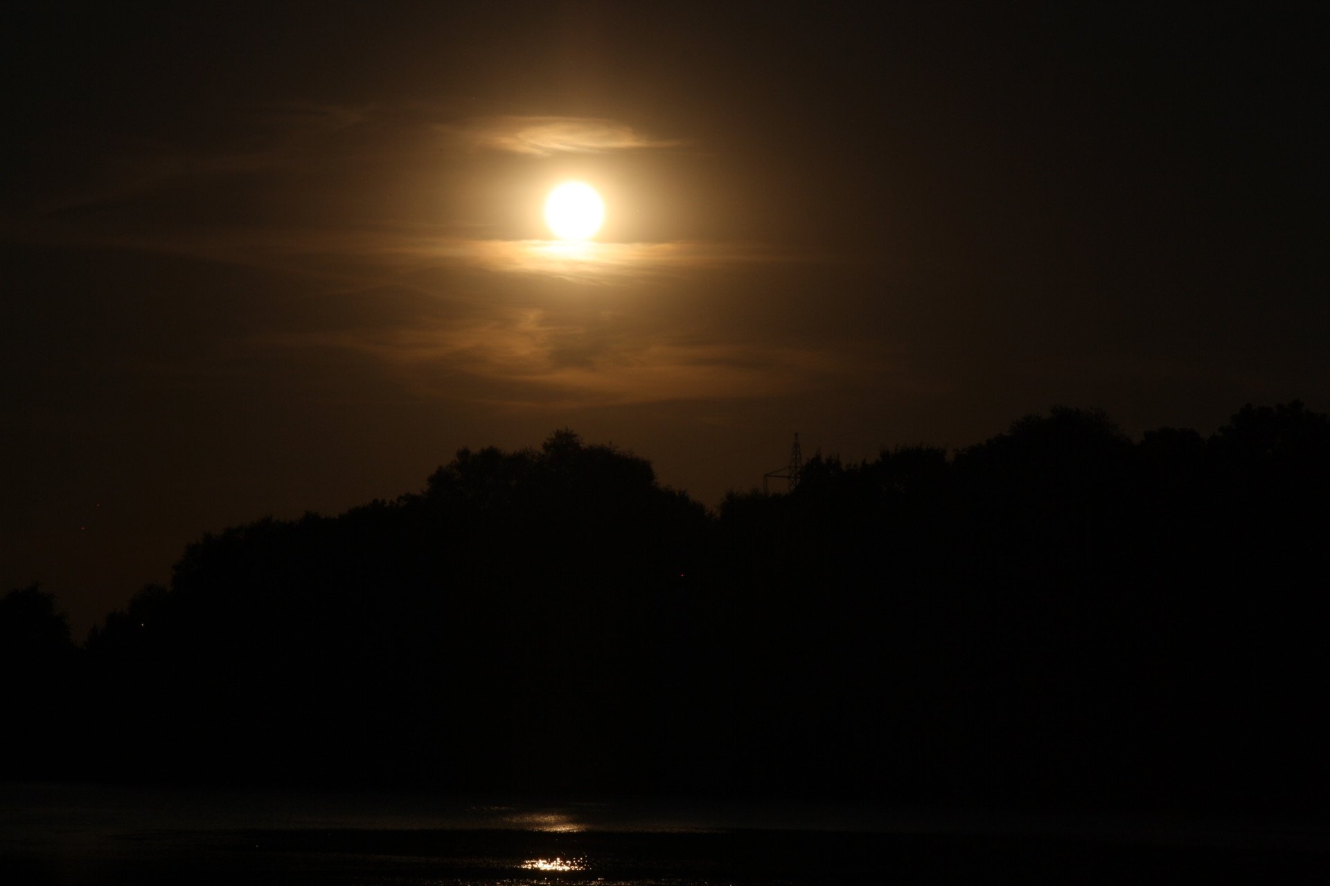

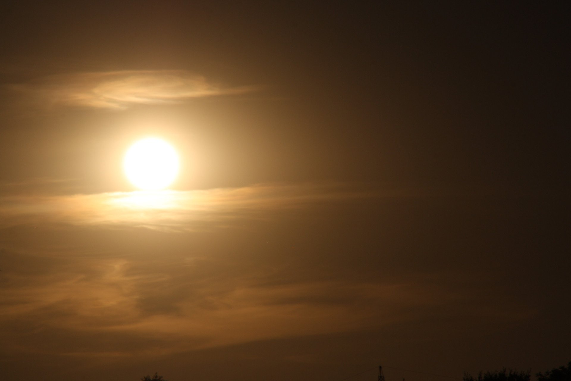

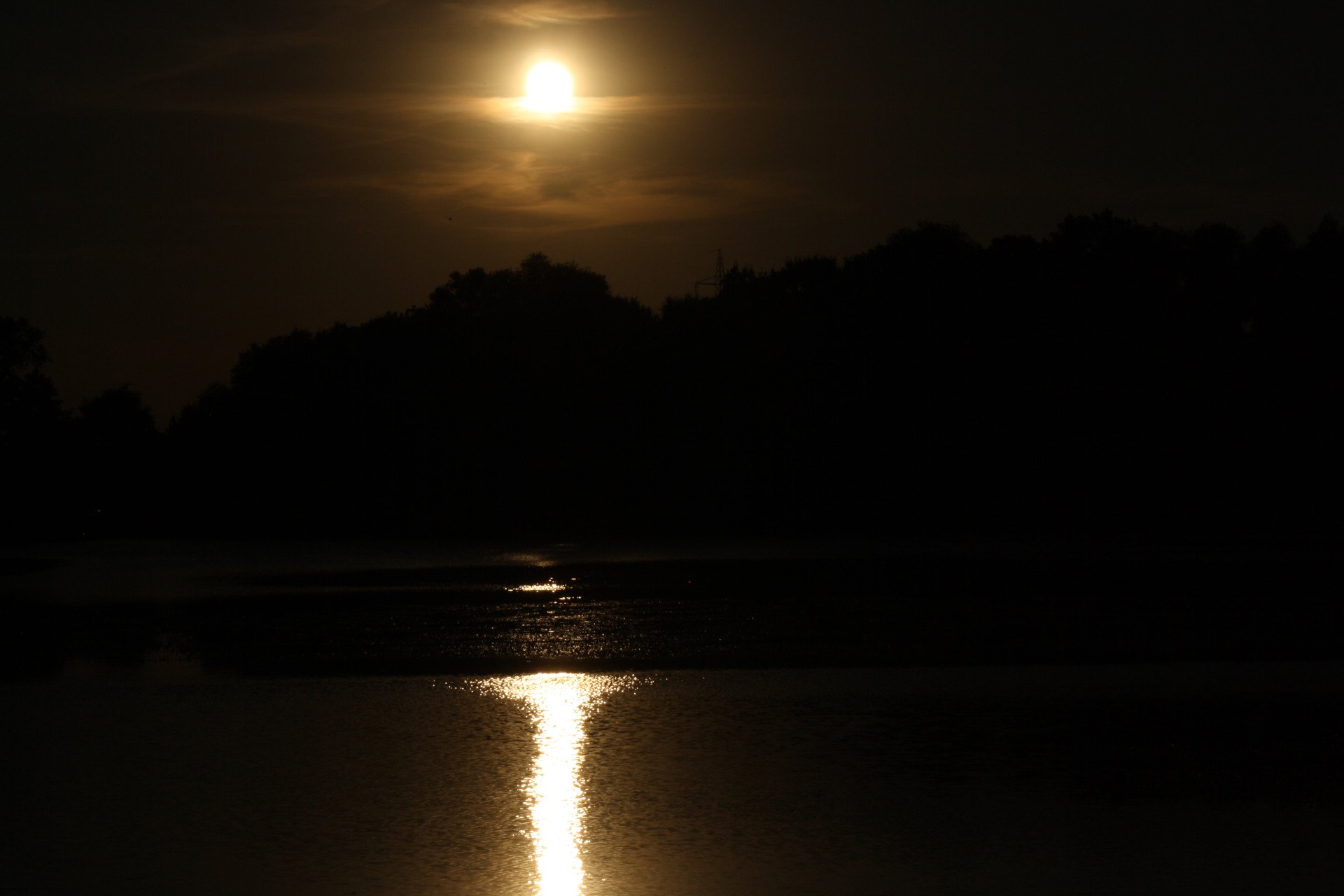

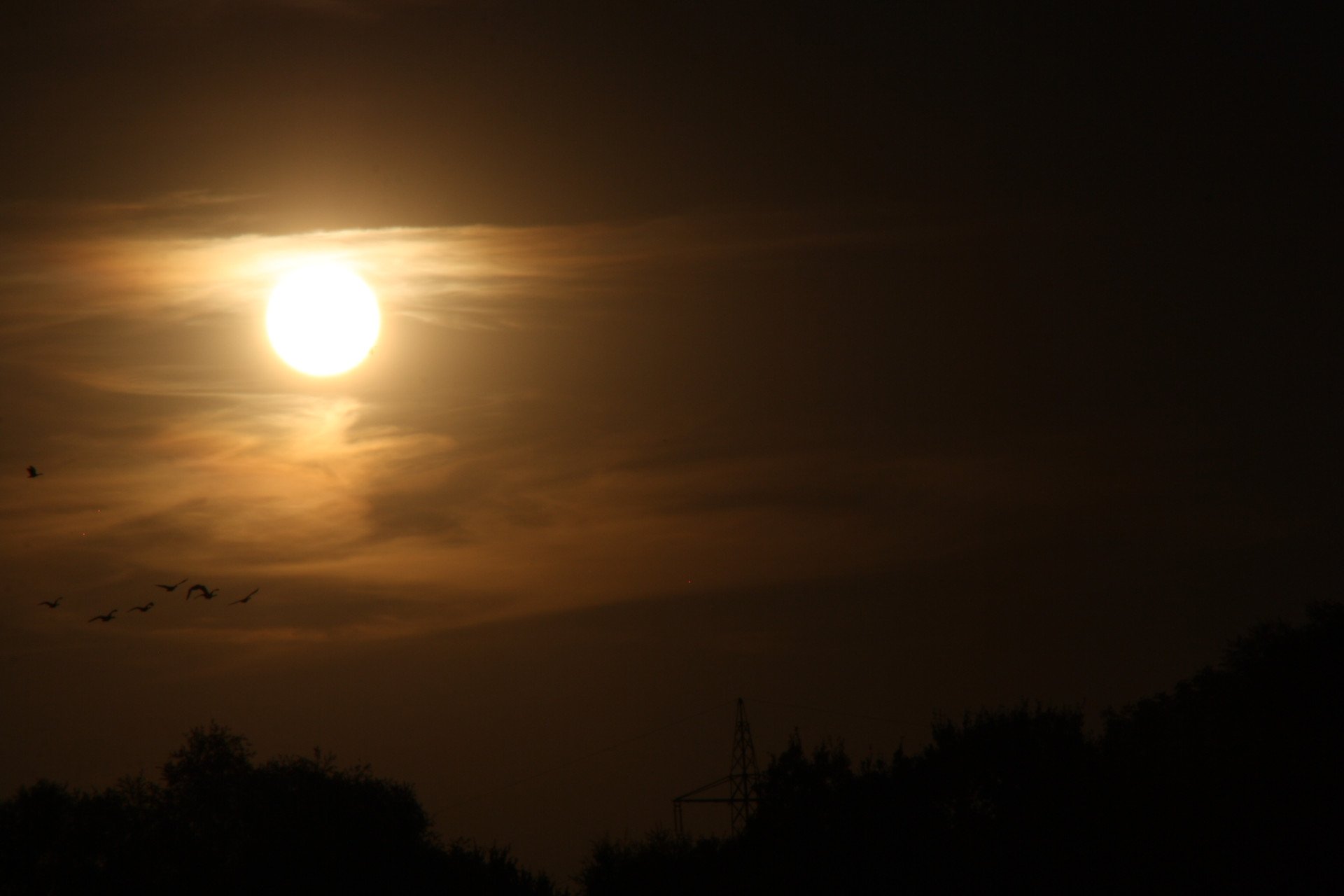

ich habe einen passenden Ort gefunden und die Sonne heute ab 20:20 Uhr aufgenommen. Die Höhe passt dann ungefähr zum 12.08. kurz nach 20 Uhr.
Recht klar, auch am Horizont, also wenig Dunst und die Sonne noch ziemlich grell.
Reflexe hat der UV390 Filter nicht ergeben, ich werde ihn aber dennoch weglassen.
Kamera Canon Eos 1000D mit Tamron 18-200mm Objektiv.
Ich habe die kleinste Iso verwendet: 100 und die kürzeste Belichtungszeit 1/4000
Mir der Blende und Brennweite habe ich etwas experimentiert.
Am besten gefiel mir F20 mit mittlerer Brennweite.
Hier mal 4 Bilder:
F20
87mm
67mm
200mm
F29 mit 200mm
Die Sonne etwas definierter aber dunklerer Hintergrund. Meist werde ich wohl F20 nehmen aber auch mal mehr.
Holger

ich habe weitere Sonnenfototest gemacht. Die Warnung des Herstellers in der Bedienungsanleitung, mit nicht mit dem Objektiv direkt in die Sonne zu fotografieren, konnte mich nicht abhalten. :p Zwischen Fotos habe ich das Objektiv aber abgesenkt.
Dazu habe ich nun auch endlich ein passenden Dummymond gefunden, der mir einen Teil der Sonne verdunkelt. Den Mast eines Windrads. Ich habe keinen einzigen weiteren hohen Turm gefunden, bei dem ich mich in ca. 40 bis 50m Entfernung frei beweglich genau im Schlagschatten aufstellen konnte, sodass die Blende (der Windradmast) und die Sonne ungefähr in gleichem fotografischen Schärfebereich liegen, was die die zwingende Voraussetzung für das Testen des Überstrahlens/ Ausfressens ist. (Siehe Diskussion oben.) Außerdem sind Windradmasten mit einer nahezu perfekten, matten grau-grünen Farbe gestrichen, aber die meisten Kirchturmdächer haben irgendwo immer was spiegelndes dran, was sie ungeeignet macht. Ein Hoch auf die erneuerbaren Energien. :LOL:
Meine vorrangigen Testobjekte des Versuchs waren:
- Test des Überstrahlens/ Ausfressens mit einem 300 mm Tele
- Test der Szenenautomatik ("Belichtungs"automatik) Sonnenuntergang
- Test eines Stapels aus mehreren ND-Filtern
Alles drei hat nicht zufriedenstellend funktioniert. Ich bin sowas von froh, dass ich es VORHER getestet habe. :D
Hier mal ein paar Testfotos.
Szenenautomatik Sonnenuntergang mit dünner Schleierwolke vor Sonne funktioniert halbwegs
Szenenautomatik ohne Wolke funktioniert gar nicht. Die mittleren Helligkeitswerte fehlen, damit der Algorithmus funktioniert.
Das gleiche Bild mit ND16 Verlaufsfilter und Zeitautomatik, 5 Blenden unterbelichtet (EV -5), wir nähern uns. Kleine Spiegelung des Filters, die man retouchieren könnte.
Stapel aus mehreren ND Filtern erzeugt Spiegelungen und Regenbögen
Weitere Ergebnisse/ Probleme
- Genaues Scharfstellen an der Sonne ist nicht möglich, der Lichtkreis der Sonne durch die Atmosphäre ist viel zu ausgefranzt. Worauf stellt man das Objektiv scharf, wenn es nicht zufällig ein paar Wolken gibt?
- Mit hoher Brennweite von 300 mm in die Sonne kommt die Zeitautomatik ohne Filter an die Grenze. Dann ist eine große Fläche des Bilds sehr hell. Die kürzeste Belichtungszeit von 1/8000 reicht dann auch bei Blende 32 nicht mehr aus.
- Mit einem passenden (vollflächigen) ND4 oder ND8 Filter für "mit hoher Brennweite in die Sonne fotografieren",
- - wird des Live-Sucherdisplay einer Systemkamera so dunkel, dass man außer der Sonne nichts mehr sieht. Man irrt mit hoher Brennweite erstmal ein wenig am Himmel rum, bis man die Sonne findet.
- - werden die anderen Details sehr dunkel.
- Nur ein einzelnes! ND16 oder ND32 Verlaufsfilter (, es ist für Gesamthelligkeit viel weniger effektiv) mildert den Kontrastumfang eines Fotos in die Sonne genug ab, sodass andere Bildelemente (z.B. Wolken) gut erkennbar werden.
- Ohne ein solches Verlaufsfilter wird man immer einen Kompromiss zwischen Absaufen der Szenerie im Dunkeln und Überstrahlen/ Ausfressens des Mondes machen müssen.
- Das schwarze Fotoobjektiv wird in der Sonne regelrecht heiß. Ich werde mir ein fuselfreies Tuch zum Abdecken zwischen den Fotos mitnehmen.
