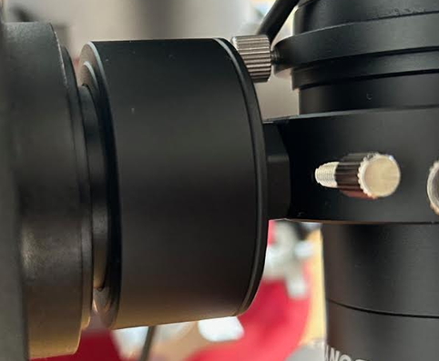

Also habe es mal zusammengebaut. Ich hätte wohl die Beschreibung besser lesen sollen. Mal kann teleskopseitig verschrauben, aber nur über einen Adapter, der mit drei kleinen Schrauben geklemmt wird. Und bei Klemmen kriege ich immer ein schlechtes Gefühl wegen Verkippung, Lösung, usw.
Mache ich mir umsonst Sorgen, oder sollte ich es doch eher austauschen?
