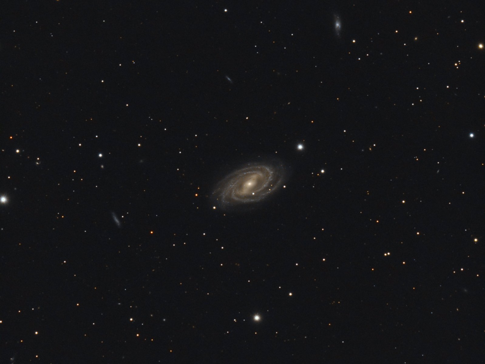

ich habe die Tage nochmal M109 bearbeitet, die sich unter den Tonnen von Material versteckt hatte, die ich im April aufgenommen habe. M109 finde ich eine sehr interessante und zu Unrecht gern übersehene Galaxie, allerdings ist sie nicht besonders groß, sodass der erreichbare Detaillevel eine große Rolle spielt. Die verwendeten Frames hatten zwischen 2,4" und 3,1" FWHM.
Die erste Bearbeitung habe ich mit der Probelizenz von APP und Gimp gemacht. Ja, auch die habe ich geschärft ;)
Da ich mit dem Detaillevel nicht zufrieden war, habe ich eine zweite Bearbeitung mit Siril und Gimp gemacht. Dieses mal hat's mich gepackt und ich habe munter drauf los geschärft bis auch wirklich alles zu sehen war, was es gibt. Ich habe sogar die besten 50% nochmal gestackt, geschärft und nur für die hellsten Bereiche dem kompletten Stack überlagert.
Wenn man in Variante zwei etwas hineinzoomt, wird es allerdings extrem verrauscht. Daher habe ich eine dritte Variante gemacht, für die ich die zweite Variante mit einer invertierten Graustufenkopie des Bildes maskiert und dann einen Weichzeichner angewendet habe, damit das Bild nicht mehr so hart wirkt. Details gingen keine verloren, es wirkt nur flauschiger. Ansonsten habe ich noch die Farbe korrigiert.
Das ist soweit das, was ich mir aus den Fingern gesaugt habe. Welche Variante ist denn aus eurer Sicht optimal geschärft? Alle Varianten habe ich mit Unscharf Maskieren in Gimp geschärft. Oder sollte mit den FWHM Werten eher noch mehr gehen mit anderen Schärfetools?
Und dann wäre noch die Frage, wie man das wirklich macht? Das ist ja nur das, was ich mir selbst als Workflow erarbeitet habe. Ich sehe auf Astrobin immer wieder Bilder, die volle Details haben aber gleichzeitig selbst auf schwachem Signal kaum Rauschen. Irgendwie muss das ja gehen. Sind das irgendwelche speziellen Tools, die die verwenden?
Danke und CS

Hallo Joachim,
das dürfte immer eine Gratwanderung sein. Meine 10 Points für die dritte Variante.
Jörg

Hallo Joachim,
wie Jörg und Matchbox finde ich auch Version 3 sehr gut, kann mich aber zwischen 2 und 3 nicht entscheiden :)
Die FWHM Werte sind meiner Meinung guter Durchschnitt, nicht sensationell (aber Dtl liegt ja auch nicht auf 2.000 m) aber auch nicht schlecht, im Gegenteil.
Du kannst, davon ausgehend, dass genug subframes zusammen sind das ganze auch nochmal gedrizzled bearbeiten, da sollten noch mehr Details rauskommen.
Keine Schärfetool im eigentlichen Sinne und schwierig in der Anwendung bzw. Parametereinstellung, aber Deconvolution (als einer der ersten Bearbeitungsschritte) dürfte auch viel bringen. (Keine Ahnung ob APP oder Siril das können, bestimmt).

soweit ich es hier ansehen kann, ist 2 mein Favorit :)
Warum: bei 3 sind mir die Sterne in der GX zu fluffig geworden.
Siril kann doch Deconvolution, wenn ich mich recht entsinne? Das wäre noch ein Tipp. UnsharpMask würde ich persönlich erst ganz zum Schluß als Final Cut anwenden, wenn überhaupt. Zumeist bin ich mit dem was Deconvolution liefert schon zufrieden, aber man probiert ne Weile... ;)

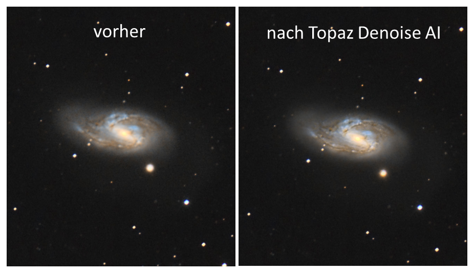

Hi Joachim,
insbesondere für Galaxien kann ich Topaz DeNoise AI empfehlen. Kommt bei mir in PS als Plug-In ganz am Ende der Bearbeitung zur Anwendung. Ich verwende meist die Default-Einstellung und setze die Deckkraft auf 50-80 Prozent (mit Hintergrund und Sternen durch Maske geschützt bzw. mit Maske und Brush nur auf die Galaxie angewendet).
lg, David
lg, David
ich dachte Topaz DeNoise AI sei dazu da um generel das Rauschen - vor allem auch das Hintergrundrauschen - zu entfernen. Dass du das nur auf die Galaxie anwendest verwirrt mich jetzt..
eject
Mitglied
natürlich verwende ich es auch fürs Entrauschen des Hintergrundes, aber mit anderen Einstellungen (v. a. viel dezenter) und hier sehe ich persönlich auch nicht besonders große Vorteile gegenüber z. B. der Denoise-Funktion von Camera Raw in PS. Fürs Entrauschen und Schärfen der Galaxie hingegen finde ich es um Welten besser und da es im Beitrag um das Schärfen der Galaxie ging, bin ich auch nur darauf eingegangen.
lg, David

Hallo Sebastian,
aus meinem Post geht ja auch wirklich nicht klar heraus warum ich ein Denoise-Tool zum Schärfen empfehle, deshalb hier mal ein Beispiel von M66:
lg, David

Hallo Sebastian,
Den Anhang 138317 betrachten
lg, David
Das ist eine ordentliche Verbesserung (y) stark!
Sieht für mich eher nach einer Art Kontrast und Dynamik-Verbesserung anstatt schärfen aus. Richtig angewendet bringt das für Details und den sichtbaren Eindruck natürlich häufig. Daher wahrscheinlich auch die Anwendung dieses eigentlich Denoise Tools.

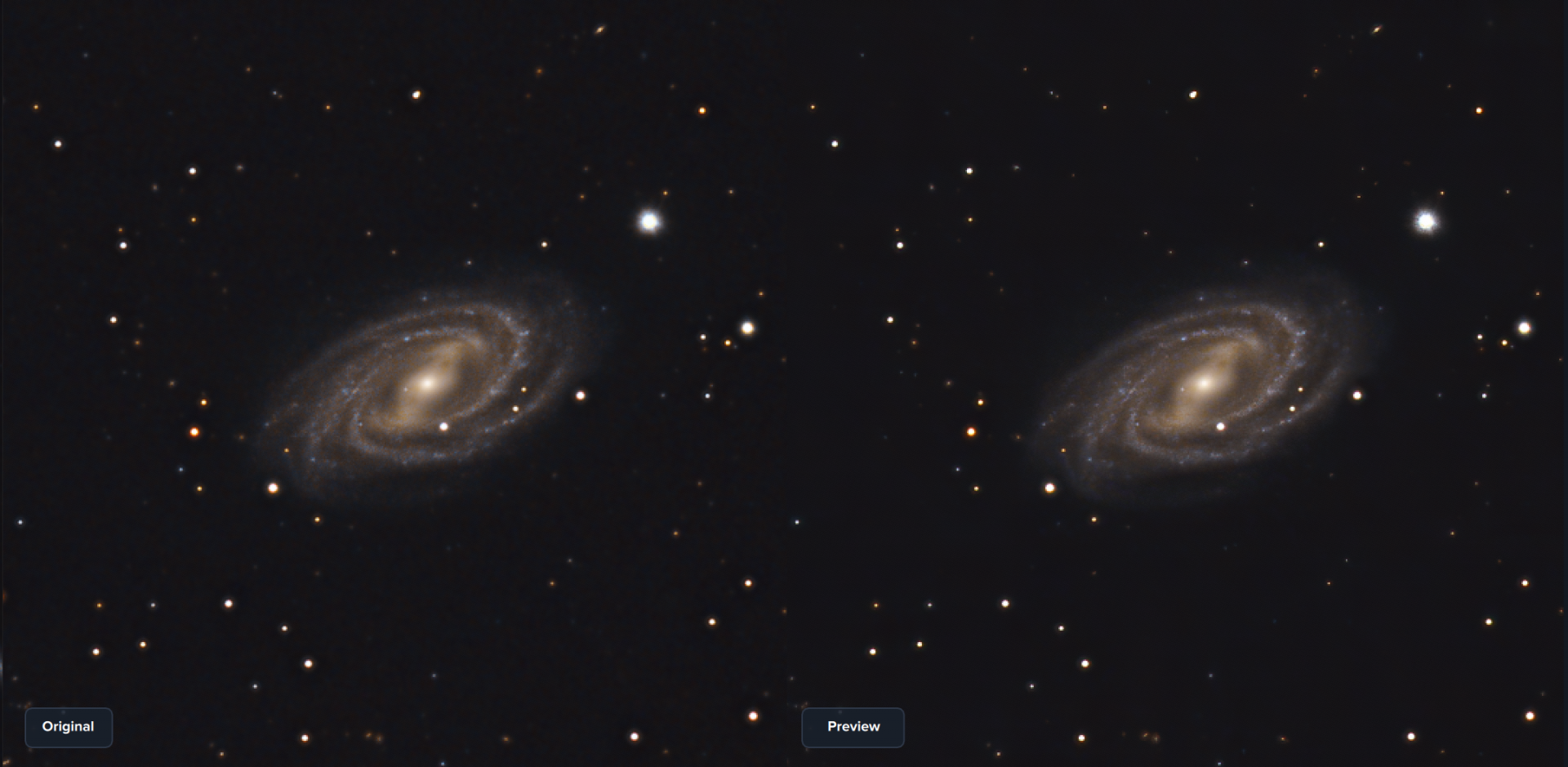

Ich habe in Gimp mal etwas neues Probiert: Schärfen über eine Kantenmaske nur für die allerhellsten Details + Kontrastverstärkung über einen Hochpassfilter. Das ist der Unschärfemaske überlegen, es kommen viel mehr kleine blauen Sternentstehungsgebiete heraus, der Kontrast ist deutlich besser bei gleichzeitig deutlich weniger Rauschen. Die Auflösung ist allerdings mehr oder weniger gleich. Mehr als in den Frames drin ist, ist halt nicht sichtbar zu machen. Man sieht die Details aber besser. Ich habe nicht mal die Methode mit den 50% besten Frames bemüht und trotzdem sieht es besser aus.
Dann habe ich noch am Ende versucht in Denoise AI eine Verbesserung zu erzielen. Bei dem Ergebnis bin ich zwiespältig. Den Rauschenfilter darf man nur sehr sensibel bemühen, da sonst die dunklen Strukturen geschluckt werden. Der Schärfefilter holt zwar nochmal etwas heraus, aber wenn man stärker hineinzoomt, sieht man, dass es sich hier eher um Rauschartefakte handelt und weniger um neue Details.
Ich denke, da ist irgendwann einfach Feierabend. Es zeigt aber auch, dass die Tools in Gimp gar nicht so schlecht sind, sondern viel davon abhängt, ob man weiß, wie man sie bedient. Der Topazfilter ist allerdings extrem simpel zu bedienen. In Gimp muss brauche ich halbe Stunde für das was ich in Denoise AI in 2-3 Minuten hinbekomme.
Den Anhang 138547 betrachten
Hi Joachim,
ja, irgendwann ist sicher Schluss und man arbeitet nur mehr Artefakte heraus. Ich finds super, dass du händisch in Gimp ein vergleichbares Ergebnis erzielen kannst (Denoise AI wird im Prinzip vermutlich auch auf eine Kombination ähnlicher Grundoperationen zurückgreifen), ich bin schlicht zu bequem dafür und lasse Topaz die Arbeit machen :)
