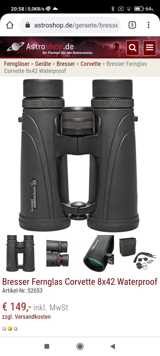

Simon 81Bay
Mitglied
Hi Aaron,
ich hab Erfahrung mit einem 90€ 10x50 mit 40€ Stativ.
Also Mond, Jupiter-/Saturnmonde, Albireo, Plejaden... alles Punktförmige kann man m.E. nur mit Stativ befriedigend betrachten.
Alles Flächige wie Galaxien(fleckchen) u. die Milkyway geht auch freihand schön.
Ich würde heute ein 8x40 ohne Stativ nehmen, da nur 700 statt 1000g schwer - schon im vorhinein nur als Ergänzung zu einem Teleskop gedacht. Das Stativ nervt nämlich wie Du wohl schon vermutest ;) Mit 8facher Vergrößerung bräuchte man für Punktförmiges auch noch ein Stativ; dafür ist dann eben ein zusätzliches Teleskop ab 3 Zoll mit Montierung viel viel geeigneter.
Im Preisbereich um 100€ für Ferngläser muss man aber Qualitätsabstriche machen (Randunschärfe, Reflexionen).
Ich empfehle auf jeden Fall fully multicoated = VOLL (!)- mehrfach-Vergütung statt nur multicoated zu wählen. Diese reflexionsarme Vergütung wird aber erst so ab 150€ drin sein.
Außerdem Wasserdichtigkeit, und wenn Brillenträger dann eye Relief von mind 18mm u. schraubbare Augenmuscheln.
Vorschlag: Bresser Corvette 8x42, 150€ Screenshot_2021-02-12-20-58-44-347_com.android.chrome.jpg
CS. Simon
