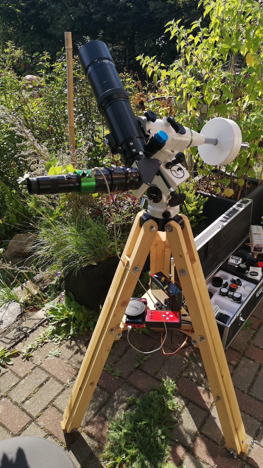

habe meins aus besagten Nadelholz gebaut und das ist extrem stabil geworden, 100kg sind kein Problem.
Es hat allerdings ein gewisses Restzittern welches wahrscheinlich mit der Holzsorte zusammen hängt.
Mich stört es beim beobachten garnicht da es wie gesagt nur Restzittern, so 1-2s im sehr kleinen Umfang ist, egal ob jetzt ein kleiner Mak oder ein großer Refraktor drauf ist.
Für Fotografie könnte das da aber schon Probleme geben.
Für besagte Anwendung mit einem kleinen Richie seh ich da aber absolut kein Problem, wenn du nicht grade Esche oder Buche im Lokalen Baumarkt bekommst wirst du vom Nadelholz jedenfalls nicht enttäuscht sein.

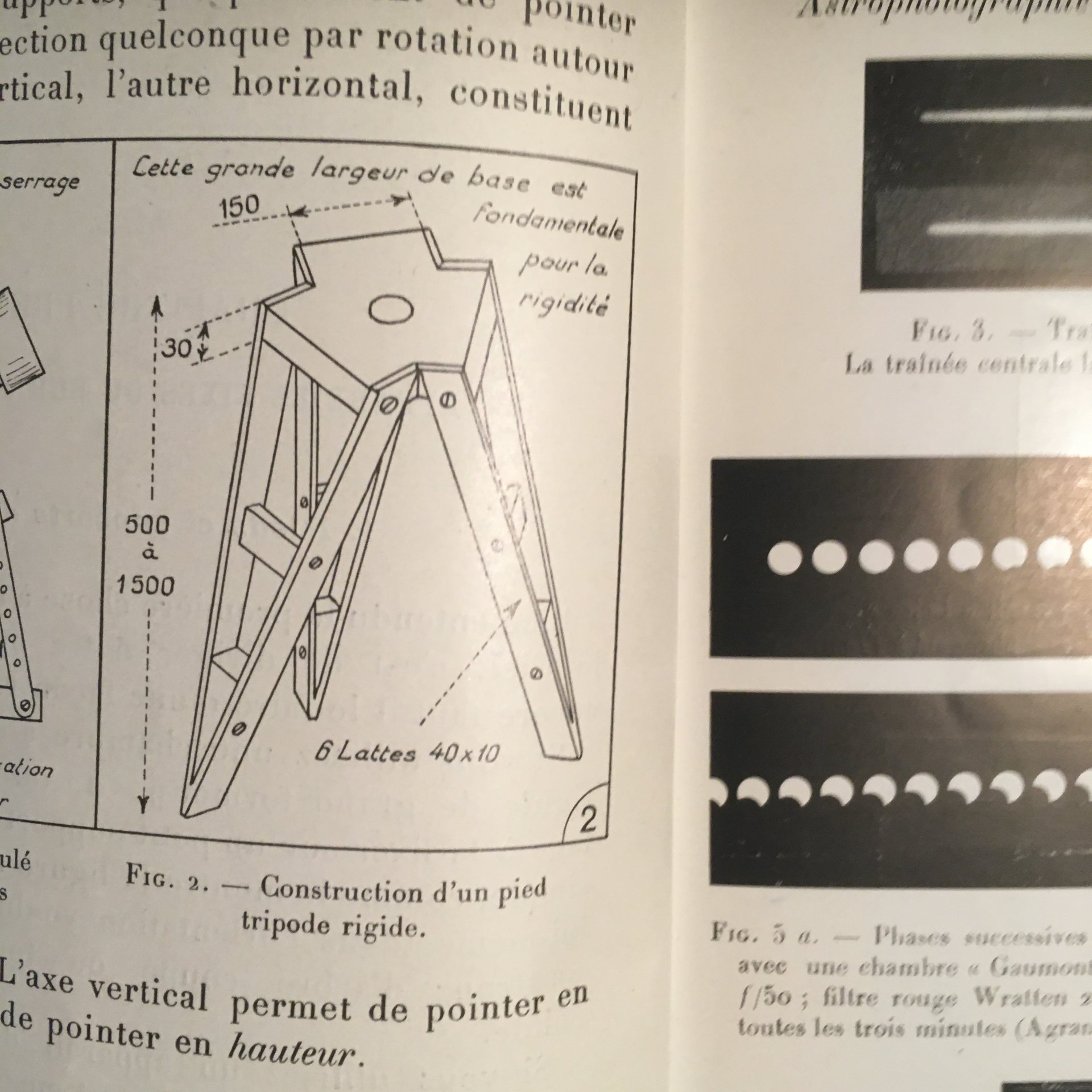

Hi, wenn das Stativ nicht höhenverstellbar sein muß, gibt es eine sehr steife Konstruktion nach Texereau: du verwendest insgesamt 6 Latten, wobei, jeweils zwei ein Paar bilden, aber nicht wie üblich parallel montiert, sondern in Form eines Dreiecks, wobei unten die beiden Latten jeweils einen Spitz bilden und oben ca. 10cm auseinander stehen und an einen Stativkopf aus,Holz montiert sind. Sehr steife und einfache Konstruktion.
CS Mike.
Hallo Sven,
als ich deine Frage gerade las, musste ich auch zuerst spontan an das Stativ von Texereau denken. Da das Buch von Texereau heute nur noch antiquarisch zu finden ist, könnte ich die passende Seite einscannen und dir zukommen lassen.
CS Gerhard

Hallo Sven,
wie versprochen hier endlich die Zeichnung zu dem Stativ. Ich habe, falls gewünscht, auch noch die deutsche Übersetzung des Buches, das französische Original war aber gerade greifbar.
Quelle: Texereau und Vaucouleurs - Astrophotographie d'amateur - édition de la revue d'optique théorique et instrumentale - Paris 1954
Gutes Gelingen beim Nachbau und CS Gerhard
