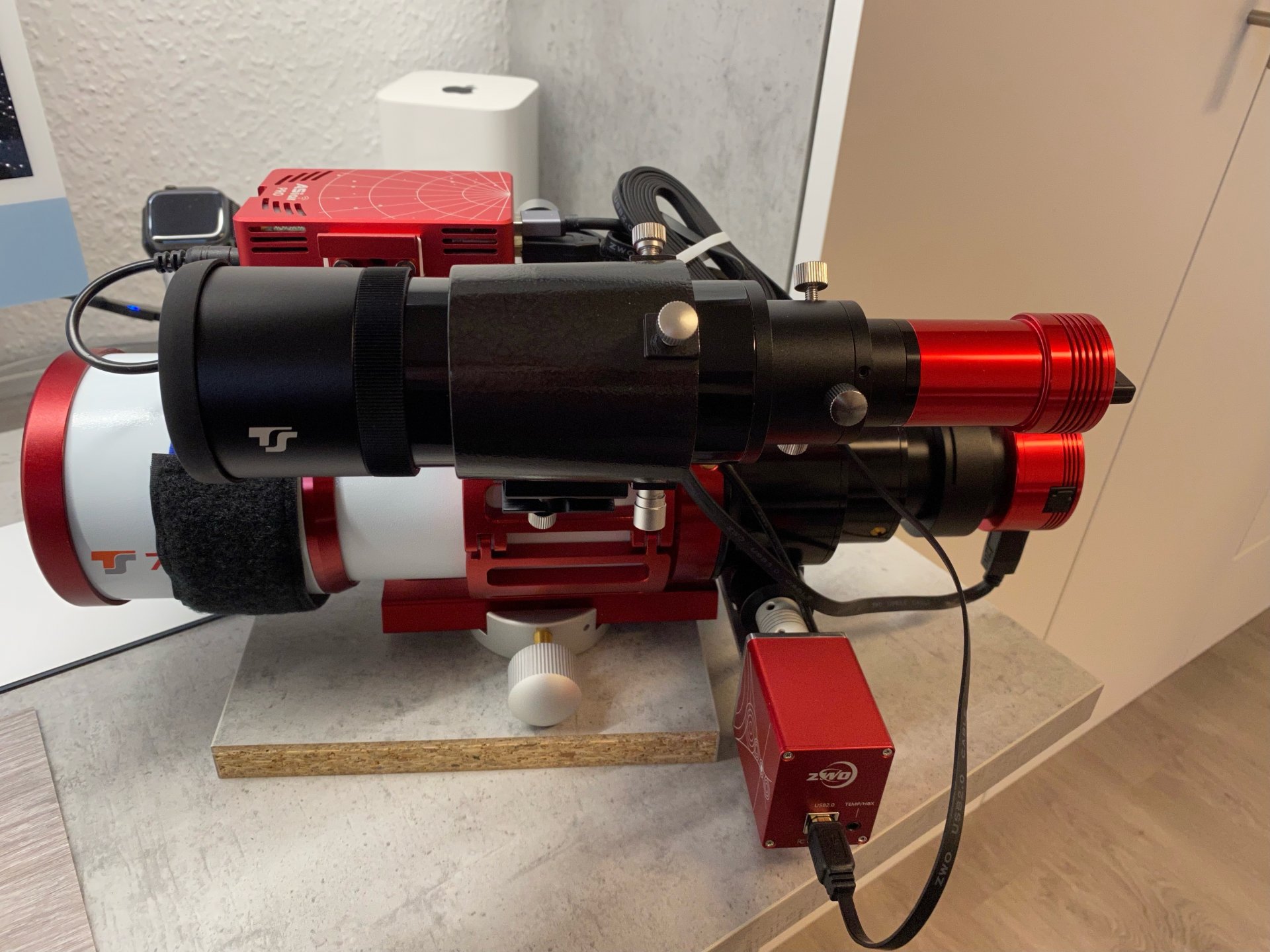

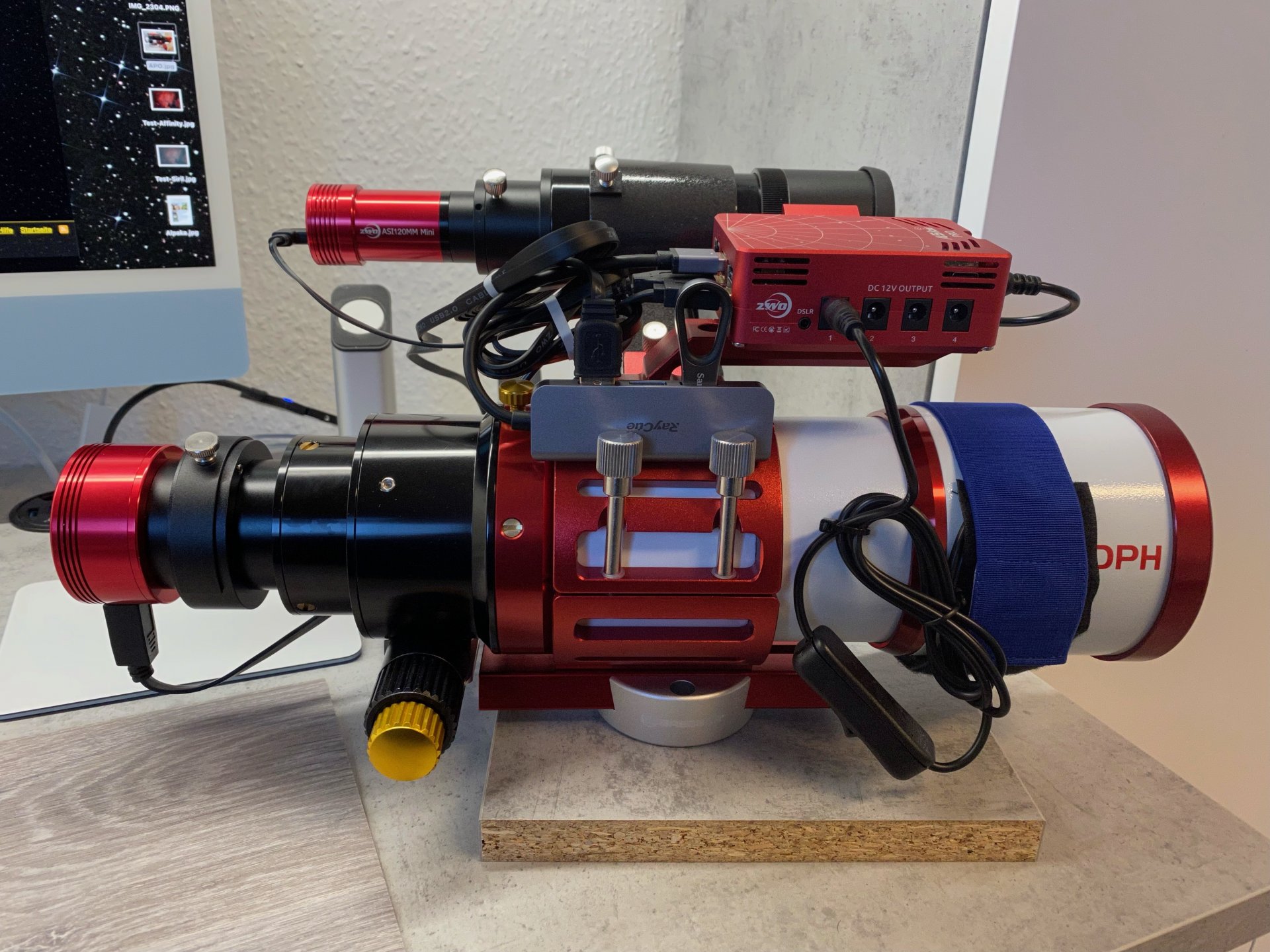

du hast eine ordentliche Montierung mit Goto und eigentliche ist den Teleskop 8" und 1000mm Brennweite ok. Warum sucht du dir dann 5" und 6" Teleskope mit Brennweiten von 750 und 1500mm. Das ist aus meiner Sicht keine optimale Ergänzung.
Wie oben schon einige geschrieben haben ist die Frage, was willst du Fotografieren? Fast den gesamten Messier Katalog kannst du mit deinem jetzigen Teleskop abbilden. Dies kann man wunderbar mit Stellarium durchspielen.
Aus meinen Erfahrungen könnte ein APO eine sinnvolle Ergänzung werden. 60 bis 80mm Öffnung und 350 bis 450mm Brennweite. Mit diesem Teleskop können dann die großflächigen Nebel aufgenommen werden.
Für die Astrofotografie sollte dann aber auch mit einem Leitrohr gearbeitet werden um längere Belichtungen und bessere Nachführung zu erhalten.
Ich habe mit dem von dir ausgewählten MAK angefangen, aber gleich mit der Fotografie. Ich war mir nicht sicher, ob an meinem Standort mit Bortle 6 was geht. Daher der Sicherheitskauf, Mond, Jupiter und Saturn gehen immer. Nachdem ich feststellen konnte, dass auch wesentlich mehr geht, habe ich mich auch getraut einen APO mit kleiner Brennweite zuzulegen und bin mit dieser Kombination sehr zufrieden.
Mit der APO Lösung komme ich auf ein Gewicht von ca. 5kg welches von einer Montierung wie deiner gut getragen werden kann.
