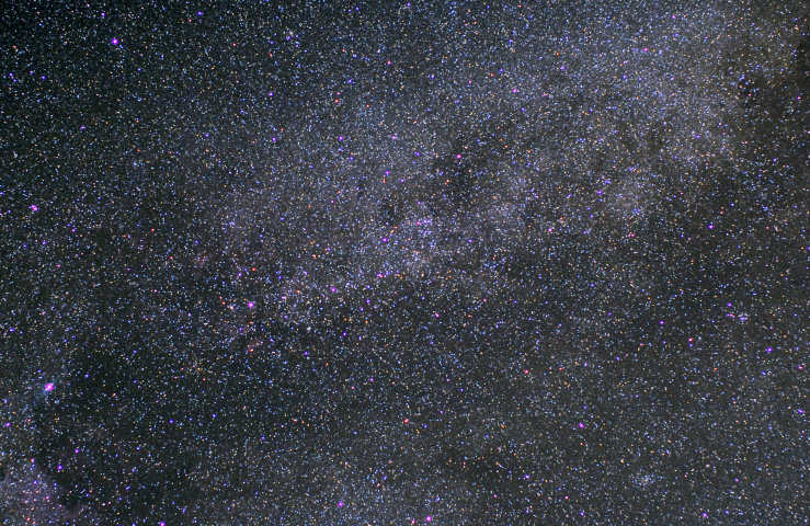

Zitat von mandy:
Macht zumindest einiges einfacher und kostet auch nicht mehr als ein solides Fotostativ, erst recht gebraucht.
Am wichtigsten ist aber eine gut funktionierende Nachführung. Wenn das mal klappt ist der Rest gar nicht mal so schwierig, zumindest bei kurzen Brennweiten (und sooo lang müssen die gar nicht sein, ein 50mm Objektiv ist z.B. ein guter Einstieg)
Lernwillen sowie Frustresistenz sind aber ebenfalls sehr wichtig.
Welche Möglichkeiten im Detail da sind erklären dir die Links schonmal recht gut.
edit: Bild angehängt.
So etwas klappt auch mit einer billigen Nachführung (hier eine gebrauchte SE2) mit einer einfachen DSLR (Pentax k100ds) und einem einfachen 50mm Objektiv ohne großartige Kenntnisse.
WENN es denn mal soweit ist, sämtliche Fehlerquellen ausgeschlossen bzw. im Griff zu haben.
Jürgen
edit2:
die hässlichen Kompressionsartefakte sind nicht beabsichtigt; ich werd bei Bedarf mal einen externen Hoster suchen :erschreck:
