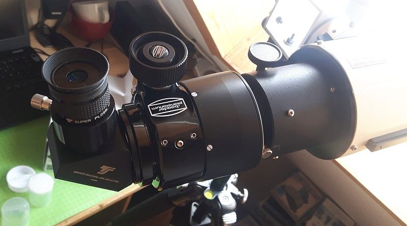

Liebe Sternguckergemeinde,
ich weiß, dass es scho nmal in irgendwelchen Threads Hinweise auf (günstige) Quellen für Drehteile gegeben hat. Ich finde es nur nicht.
Ich bräuchte jemand, der mir ein Rohr fertigen kann, das auf der einen Seite ein 3.3" Gewinde hat und auf der anderen Seite einen Durchmesser von 104 mm mit 3 Gewindebohrungen M4 im Abstand von 120 Grad.
Ich möchte damit meinen hier rumliegenden Baader Steeltrack für SC an eine BW Optik anbauen. Das Verbindungsteil sollte 6 cm optischen Weg haben, damit ich ohne zusätzliche Verlängerungen mit einem 2" Spiegel und entsprechenden Okularen in den Fokus komme.
Ich habs mal so grob zusammengefummelt mit verschiedenen Teilen aber so reichts grad für 1,25" (ist jetzt bei 8 cm optischem Weg) und der Originalauszug soll ersetzt werden, durch das Verbindungsteil.
Wer kann helfen mit einer Idee bzw einem Namen mit Kontaktmöglichkeit?
