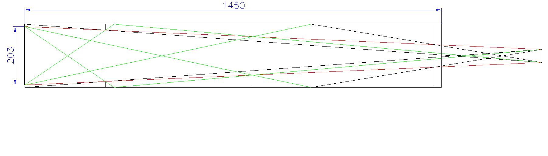

Hier mal das was ich zeichnerisch ermittelt haben.
Keine Ahnung, ob das so richtig ist. Für Hilfe bin ich offen.

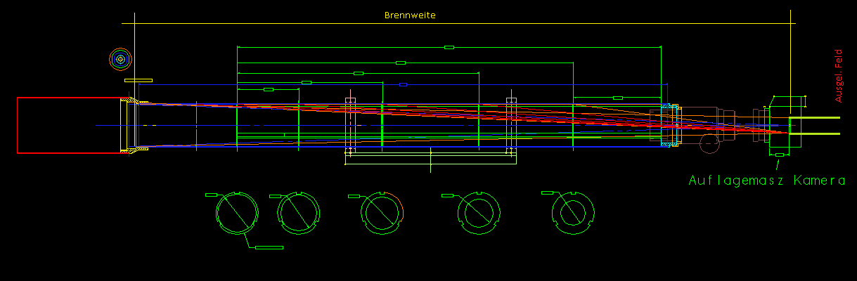

Hier meine Darstellung:
Also Kamera mit Auflagemaß und T-Adapter am OAZ berücksichtigen.
Den Abstand kannst Du an deinem Teleskop messen: Grob mitte Objektivfassung (eigentlich irgenwo zwischen den Linsen) und der Sensorlage in deiner Kamera. Das ist der Abstand, wo du normalerweise scharfe Bilder machst. DSLR´s (Canon,Sony) haben immer eine Markierung oben am Gehäuse. Ein durchgestrichener Kreis, die Linie gibt die Lage des Sensors vor.
Diesen Abstand in deiner Zeichnung eintragen, von der Mitte des Objektivs. Dort wo die Mittelachse geschnitten wird, dein Durchmesser des gewünschten, ausgeleuteten Feldes einzeichnen. Bei rechteckigen Bildsensoren, die Diagonale ->der gute alte Phytagoras.
Dann der Anleitung in "Baffle placement" folgen.
Leg los!:cool:
Martin

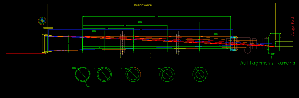

so nun habe ich nochmal neu gezeichnet. Diesmal habe ich als Anhaltspunkt das Okular mit dem größten Feldblendendurchmesser von 46mm genommen. Aber irgendwie machen die Blenden so auch keinen Sinn.
Irgendwie habe ich hier einen Knoten im Gehirn. Ich kappiers einfach nicht.

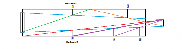

Hallo Andreas,
das passt doch.
Die Anleitung "baffle placement" aus dem Link ergibt eine Anzahl von Blenden, die immer noch Teile der inneren Tubuswand sichtbar läßt.
Ganz unten im Text, steht, wei man keinen Bereich des Tubus mehr sichtbar bekommt. Statt von dem Schnittpunkten der grünen Linien mit dem Tubus, zeichnet man die roten Linien von der Basis der ersten Blende. Dann bekommt man mehr Blenden. Es braucht nicht hunderte Blenden.
Die Blenden sollen ja nur mögliche Reflektionen vom Tubus unterdrücken.
In meinem Bild sind die beiden Methoden gegenübergestellt: oben die Erste (die hast Du genommen) unten die wenn mann von der Basis der Blenden ausgeht.
Die Blendenzahl reicht dann auch. Wenn man auf Blenden steht, oder sehr viel basteln will, kann man auch eine Verbindungslinie von den Innen durchmessern der Blenden ziehen und zwischen den Blenden, bis zu der Verbindungslinie, weitere einbauen. Braucht aber nicht.
Die erste Methode reicht auch, wenn der Tubus von innen sauber und gleichmäßig geschwärzt ist, Velour, Schultafellack oder Vanta Black ist geschmackssache.
Lieber schauen, ob der OAZ innen auch nicht relektiert.
Ansonsten probier doch die ExcelTabelle aus. Die spukt Durchmesser und Lage in mm-Maßen aus.
Martin

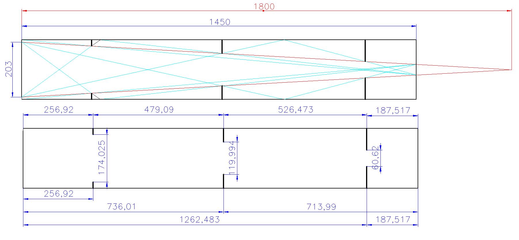

Hallo Martin,
ich habe mich nun für 4 Blenden im Tubus entschieden und werde heute mal anfangen zu bauen. Ich werde euch wissen lassen, wie es ausging.
die Herausforderung wird sein, die Blenden so genau zu schneiden, dass sie perfekt in den Tubus passen
viele Grüße
Andreas

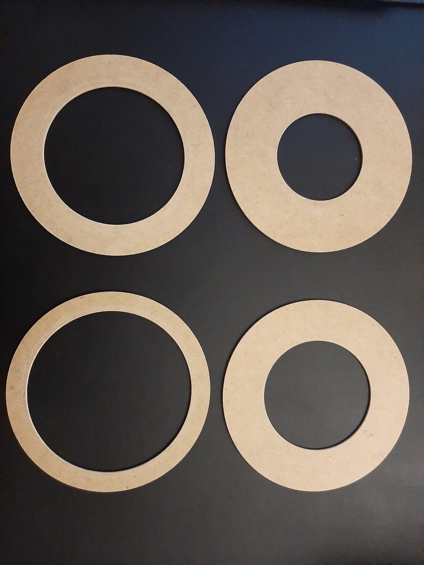

so da ich nun weiß wie viele Blenden es werden und wo ich sich hinbaue, habe ich auch das passende Material gefunden.
Foamboard heißt das Zauberwort. Habe ich bei Idee Kreativ Bastelbedarf gefunden. Super stabil, gut zu bearbeiten und super leicht
Interessante Lösung. Das ist bestimmt einfacher zu bearbeiten als das Hartholz, welches ich genommen habe.

...nun ich habe mir an meinen Zirkel die Klinge eines Skalpell geschraubt und kann so butterweich durch das Material schneiden.
Leider ist die Idee mit dem Foamboard nix geworden. Das Material ließ sich einfach nicht vernünftig schneiden, sodass alles schief und krumm wurde.
Mein Vater hat sie dann aus 3mm Hartpapier ausgefräst. Jetzt sind sie perfekt und passen sauber rein. Müssen nur noch schwarz lackiert werden.
