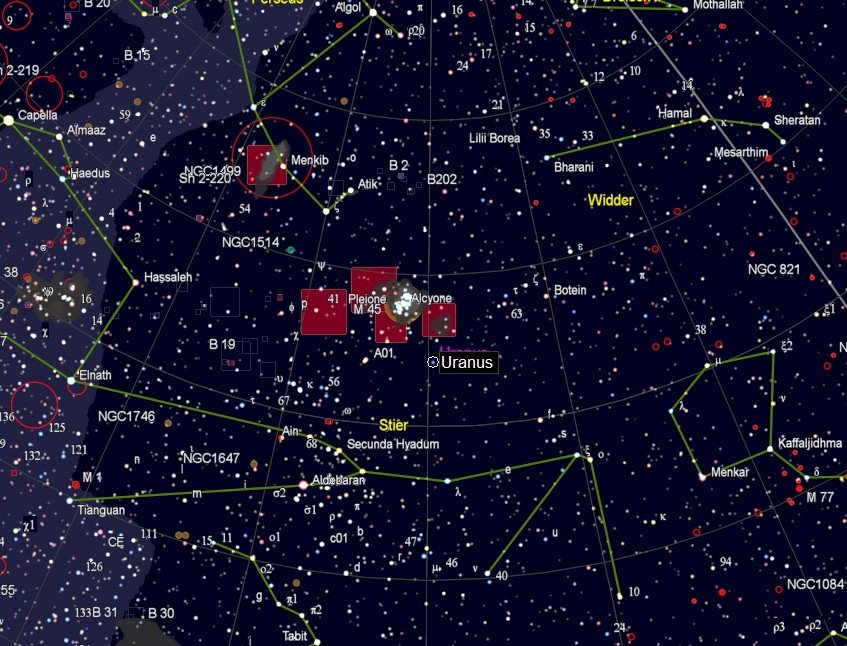

In dem man z.b Cartes du Ciel (oder Stellarium) benutzt.... nen hellen bekannten Stern in der Nähe oder wie auf dem Bild Pleyaden benutzt....

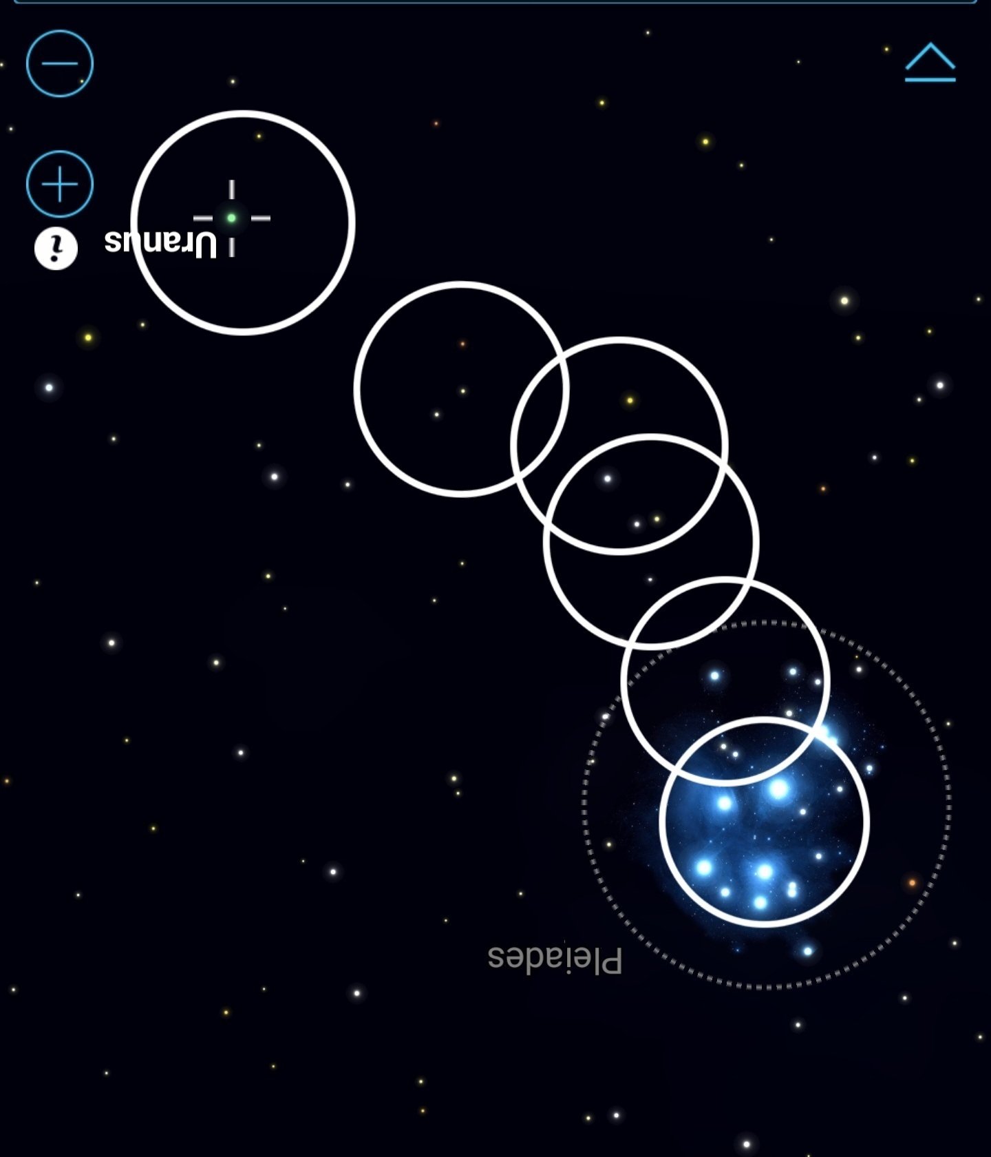

Hallo, neulich machte ich ein Sternenhüpfen von den Pleaden zu Uranus. Da ich extremes Blendlicht von den lieben Nachbarn im Sucher hatte, benutzte ich gleich das Teleskop mit einem 26N Weitwinkelokular.
Ausgangspunkt waren die Pleaden.
Ich habe hier genau dokumentiert, wie ich vorgegangen bin, wie man sieht sind viele Einzelschritte notwendig und es dauert beim ersten mal auch ein wenig, bis man erfolgreich ist. Als Referenz, benutzte ich Skysafary am Handy, also genau diese Karte.
Als ich nach 1h5 Stunden meine Plattform nachstellen musste und Uranus erneut einstellen musste, konnte ich den Weg aza dem Gedächtnis nachvollziehen. Ist alles Übungssache.
