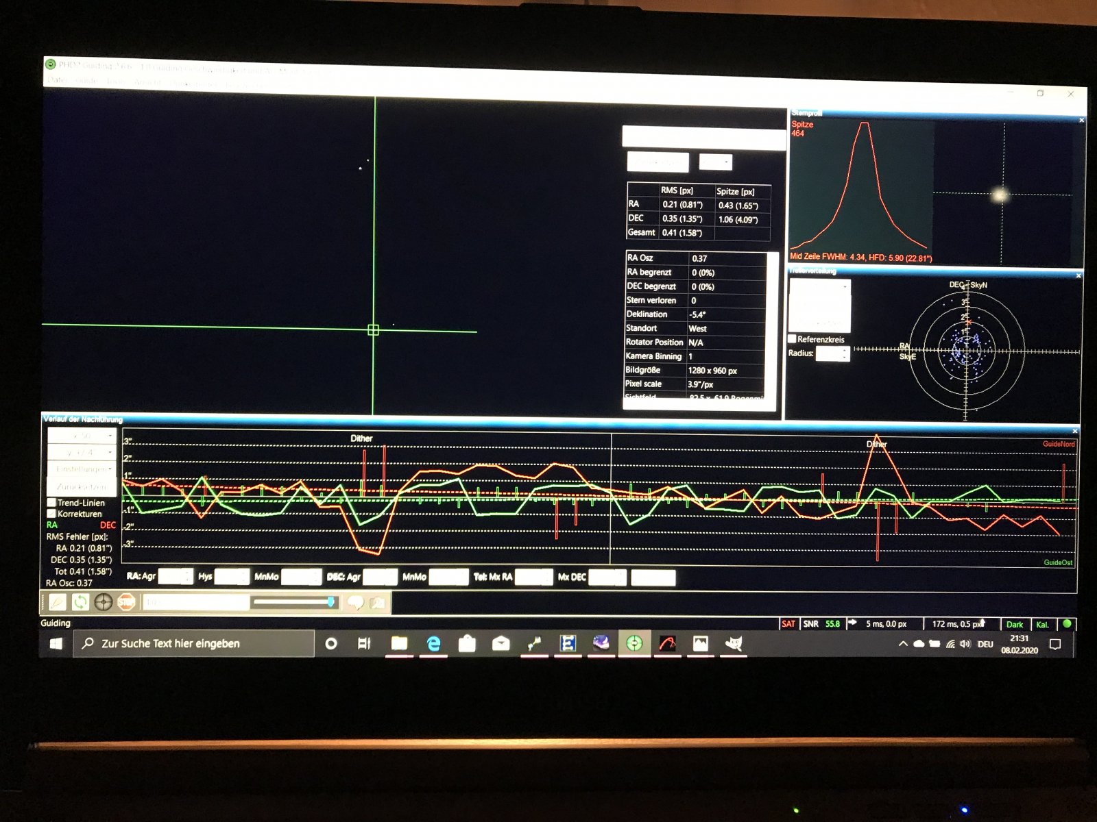

Es läuft auch ganz gut, denke ich. Meine Abweichungen liegen meisten um einer Bogensekunde, aber immer wieder gibt es in unregelmäßigen Abständen Ausreiser im beiden Achsen von ca. 2 bis 3 Bodensekunden. Das kann doch kein Schneckenspiel sein, oder?
Das kann ich mir nicht erklären. Hat jemand eine Erklärung?

Aber nachdem oder beim Dithern läuft meine Montierung um z. B. 3 Bogensekunden (siehe Bild) in der DEC-Achse aus dem „Lot“. Sie wird schnell wieder „eingefangen“ von PHD2 und alles läuft wieder gut (wie oben beschrieben). Ich denke, dass das völlig normal ist oder etwa nicht?

als Gelegenheitsguider würde ich sagen, Du gehst so vor, wie man vorgehen sollte. Meine Guidingwerte liegen beim Wert "Tot" auch meist nur zw. 1" und 2". Ich denke, das ist für einen durchschnittlichen europäischen Himmel normal (ja,ja, ich weiß, jetzt kommt wieder einer der hat nur 0.xx" erreicht). Das hängt viel vom Seeing und von der Qualität der Montierung ab. Wenn Du Kinken und Ungenauigkeiten beim Zahnrad hast, kann es auch zu Ausreißern kommen - auch bei kleinen Erschütterungen, Windstößen o.ä.. Mach' keine Obsession aus dem Guiding. Wenn die Sterne rund sind, dann passt es.
Zw. 1" und 2" Guiding leiden meine Sterne eher unter falschem Fokus, Kameraverkippung und ungenauem Korrektorabstand.

am Vorgehen allgemein kanns nicht liegen, das sieht ok aus. Ich denke Deine Guidingergebnisse dürften das sein was beim herrschenden Seeing möglich sind. Konstant 1 Bogensekunde dürfte schwierig sein. Fotografieren und testen wäre mein Rat.

Was mir aber auf Deinen Screenshot aufgefallen ist, der Leitstern wird unten in der Leiste mit 'SAT' angemeckert. Das bedeutet, der Stern ist zu hell und satuiert. Nimm mal einen schwächeren Stern oder belichten kürzer. Ich belichte meist mit 2s am 50mm Sucher. Das genügt völlig.

die Ausreißer nach dem Dithern sind vollkommen normal. Wichtig ist nur, dass Deiner Aufnahmesoftware nach dem Dithern entsprechend lange wartet bis sich alles wieder eingependelt hat bevor die nächste Aufnahme gemacht wird.

@ Michael: Danke für den Tipp mit den „SAT“. Darauf habe ich nicht geachtet. Dies werde ich beim nächsten Mal beachten!
@ Sven: Das habe ich mich auch schon gefragt. Ich arbeite mit ATP und dort kann ich verschiedene Zeiten einstellen, was ich auch gemacht habe. Bin mir aber nicht sicher, ob ich da alles richtig gemacht habe.

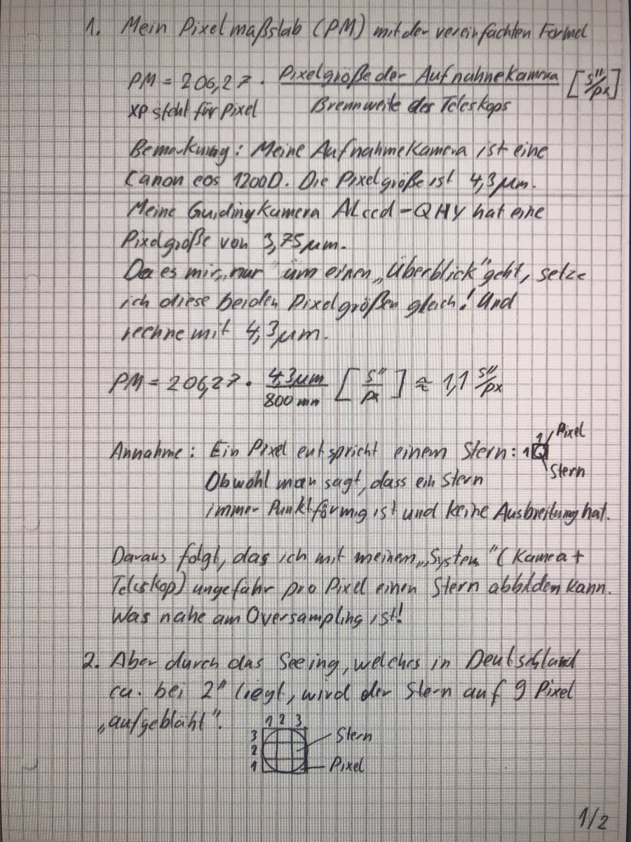

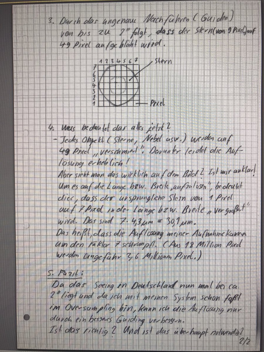

Ich habe mir jetzt mal ein paar Gedanken gemacht, was das ganze „ungenaue Guiden“ bedeutet. Dies habe ich auf die beiden angehängten Seiten niedergeschrieben.
Ich hoffe, dass man es lesen kann.
Ich will aus diesen ganzen Thema kein Obsession machen. Mich würde viel mehr interessieren, ob ich das alles richtig verstehe.
Daher würde es mich sehr freuen, wenn sich jemand alles durchliest und mir antwortet.
Andreas
