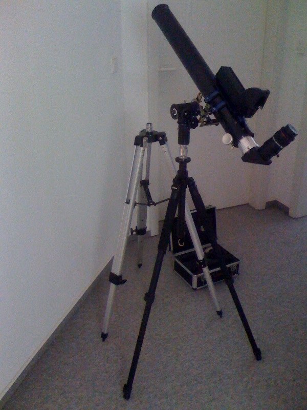

Wie "Gewicht bremsen" bei meinem Ayo Nachbau?
Janice
Hallo ... dass ich diese Ayo Montierung nun auch selbst bauen wollte, hatte ich ja schon angedroht :) Die ist schwer zu bekommen und die Williams-Version VIELLLLL zu teuer.
Schaut mal das Video - bisher "läuft" mein Prototyp SUPER!!!
HIER geht es zum Video (.mov)
Komplett kugelgelagert in einem Eiseneinbau. Die Lager selbst dürften 120kg aushalten - das Eisen drumherum bestimmt auch. Wie sie dann allerdings agiert, dass weiß ich nicht. Bei meinem kleinem Refraktor läuft sie aber überraschend genial. NUR: Es gibt wieder ein Problem. Die Einstellung der Sensitivität ist eigentlich selbst mit einer Druckschaube möglich - wird aber durch eine Magnetbremse ersetzt. Allerdings bekomme ich ein Problem auch damit nicht in den Griff: Ist der Neigungswinkel des Tubus nicht exakt horizontal, dann kippt er - durch die Leichtgängigkeit - nach vorn oder eben hinten. Vermutlich lässt sich dass mit einem Gegengewicht balancieren - aber es muss doch einen anderen Weg geben. Wie macht das die Ayo oder ihre Williams Kopie??? Ich brauche also eine Art Kupplung oder so. Wisst ihr was ich meine? Ich mag sie einfach loslassen und sie soll in jeder Postiton stehen bleiben und nicht weiter kippen. Wenn ich das neue Fett in die Lager mache, dann geht sie ja noch leichter und kippt folglich noch eher.
Natürlich sollte es nicht teuer als die Montierung werden - also mit unter 20€ zu realisieren sein.
Danke, vielleicht hat ja jemand ein brilliante Idee oder eine dieser genanneten Montierungen.
Liebe Grüße
Janice

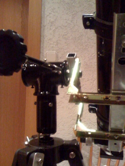

Ah ... ok!!! Ich sehe gerade - habe da einen Denkfehler. Es ging auch vorhin bei einem Schnell-Ankuppel-Test viel besser und jetzt weiß ich warum. Der Teleskop-Tubus sitzt bei der Ayo auf Achsenverlängerung mittig und nicht wie bei mir oben auf der Achse. Aber dann muss ich meine Schellen um 90" drehen - sonst wäre ja der OAZ verdreht. Da meine Schellen aber "fest" sind - habe ich die Option nicht gesehen.
Sorry ... es lag also am Schwerpunkt. Oder habe ich immer noch einen Denkfehler? Wie reagiert sie dann aber bei Okularwechsel????? Kippt da dann aber definitv auch, oder?
Sorry
Janice - die übereilige
Hallo Janice,
befestige an der Achse einfach einen Winkel auf den Du den Telementor-Klon draufsetzt. Dann mußt Du nix ändern. Wenn das ganze im Gleichgewicht ist wird die Bremserei einfacher...
Viele Grüße Felix
Japppp ... SUPER!!!! Ich bin soooo doof ;) Ich hatte vorhin den Tubus 90° gedreht - nur zum Testen - daran, und es lief super. Dann als es fertig war - nicht mehr. Aber ich gebe zu - ich hätte mal ne Pause machen sollen oder etwas mehr schlafen ... dann wäre das auch nicht passiert ;)
Eben habe ich gegrübelt, wie ich die Schiene an der Seite dran bekomme - ohne die Rohschelle mit den Nasen zu drehen. Hatte wieder ne super komplizierte Lösung *versprochen*. Das mit der Schelle ist mal wieder so simpel - warum komme ich da nicht selbst drauf????
Jetzt muss ich mal seh'n - mit einem einfachen Winkel wird dass ganze natürlich ziemlich verwindungsfreudig. Aber Zwei Winkel mit einer Schiene - japp, dass wird gehen.

Die Winkel habe ich dran ... aber irgendwie .... hmmm ...weiß nicht. Es schwingt plötzlich damit. Aber die Neigung geht jetzt besser - wenn auch nicht 100% perfekt. Irgendwie gehen die Kugellager zu leicht - ich muss etwas die Achse bremsen - dann geht es perfekt.
Als Prismenschiene habe ich erstmal so eine - wie nennt man das? - Schiebe-Schiene für Schubladen. Aber naja, hatte schon bessere Ideen. Ich lackiere noch schnell - dann zeige ich euch mein neues Konstrukt. Aber ganz ehrlich? Ich glaube ich kaufe jetzt einfach Rohrschellen und so ein blöde Schiene .... irgendwann wir mein Gebastel teuer als die richtige Lösung.
LG
Janice
PS: Ich glaube mein Rest-Problem liegt am Schwerpunkt, da ich noch ein Telrad auf dem Tubus habe, Wo liegt dann nämlich der vertikale Mittelpunkt ... jaja ... wird schon :)
Dann sollte aber drauf geachtet werden, dass dabei nicht so viel Verschleiß provoziert wird. Also entweder Kunststoffschraube (oder evtl. Alu) oder eine mit eingepresster Kugel.
Hallo ihr beiden ....
Jaaaaa ... ist doch schon längst erledigt :) Habe M4 Gewinde ins Gehäuse geschnitten und eine Gewindestange eingeschraubt. Daran dann auf der einen Seite die Welle der EQ-1 - auf der anderen einen Gummikegel, der sich an der Achse vorbei schiebt und je nach Tiefe fester darauf drückt. Eine Schraube direkt auf der Achse ist irgendwie nicht so sensibel und *richtig* es verkratzt und verschleißt. ABER Ich habe hier schon den Magnetring fertig - ich möchte die Bremse über Magneten realisieren. Ganz ohne leichte Bremsung geht es definitiv nicht - die Lager sind so leichtgängig, dass der Schwerpunkt dann zu 110% genau auf Achsenmitte liegen müsste.
Nun, es funktioniert jetzt - Kindersicher -> siehe Video
-=> VIDEO neuer Prototyp <=-
Nur eben die Winkel- und Schubladenleistenkonstuktion ist mir nicht gelungen. Sie schwingt. Hier muss ich nachbessern. Die Monti selber ist absolut schwingungsfrei und läuft auch mit 35Kg (mehr konnte ich nicht auflegen, da sonst das Stativ sicher zerbrochen wäre ;)

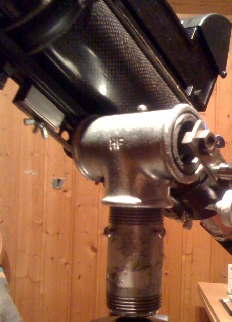

Wie man sieht habe ich nun doch noch den letzten Tag hier mit Werkstatt genutzt und das Winkel/Prismenschienenkonzept über den Haufen geworfen. Jetzt funktioniert es endlich und ich verschiebe halt den Tubus in der Schelle. Ich suche aber schon nach richtiger Schelle und Schiene und Klemme. Nur das erste ist noch schwer zu finden, da ich D=78mm habe und keine Leitrohrschelle nehmen mag. Eigentlich würde ich gern EINE (breite, dicke) Schelle nehmen - aber ich finde einfach keinen Shop wo es die gibt. Gesehen hab ich die schon an div. APOs ... ich schätze 10cm breit.
Egal ... heute werde ich hoffentlich die MyWillAyo auf dem Balkon einsetzen können - und bin jetzt erstmal wieder Zuhause & ohne Werkstatt. Da kann ich nur Kleinigkeiten ändern. Mal sehen was mir noch so einfällt :) Aber deine Links lese ich später in Ruhe durch. Dankeschön

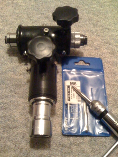

Habe nun doch noch einen Satz M6 Gewindeschneider gekauft und mit dem Akkuschrauber die alten M3 Gewinde mit M5 vorgebohrt und auf M6 geschnitten. Dazu neue Schrauben rein - die Kunststoff-Teflon-Bremspatronen durch Metallhülsen verstärkt und schon läuft es wieder. Die Schrauben sind jetzt viel stabiler. Die Reihenfolge der Gewindeschneider ist doch 1->2->kein Strich, oder? Finde nirgends eine Anleitung und meine Erinnerung ist mit dem Alter auch nicht besser geworden. Naja, aber die Schrauben drehen sich ja gut - also kann so falsch nicht gewesen sein.
Hallo Janice,
die Reihenfolge der Gewindeschneider stimmt: eins-zwei-keins.
Kaufst Du die Dinger für jede Gewindegröße einzeln? Bei Deinem Basteltalent solltest Du Dir gleich einen ganzen Satz zulegen; das ist vermutlich auch billiger.
Gruß Coyote
Ja. Siehst Du auch wenn Du Dir anschaust wie ausgeprägt die Schneiden sind. Es gibt aber auch Gewindebohrer die alles in einem Schritt erledigen. Die sehen z.B. so aus:
Link zur Grafik: http://www.plexxart.at/Forum/Images/Werkstatt/Wissenswertes/Theorie_Gewindebohren/Gewindebohren3.jpg
Link zur Grafik: http://www.ritter-werkzeuge.de/pics/anwendungstabelle_oben.gif
Ich kaufe gar keine 3er Sätze mehr, sondern nur noch die Maschinengewindebohrer. Neu schonmal gar nicht weil mir zu teuer. Ich hol mir alles von ebay und das klappt bisher ganz gut - da gibt's mit Geduld auch richtig teures und gutes Werkzeug für kleines Geld.
Billiges Werkzeug kaufe ich auch nicht mehr - das bezahlste eh nur teuer. Entweder durch den Kauf von gutem Werkzeug weil das billige aufgibt, oder weil Du Dir Dein Werkstück versaust.
Dann gibt es noch Gewindeformer, die ich vor allem gerne in Alu und Messing benutze weil das Material eben nicht geschnitten, sondern nur verformt wird. Durch die Verformung steigt die Festigkeit und das Gewinde hält deutlich mehr aus. Für Gewindeformer muß die Kernlochbohrung je nach Material ein wenig größer sein als bei Gewindeschneidern.
Gewindeformer sehen z.B. so aus:
Link zur Grafik: http://img.directindustry.de/images_di/photo-g/gewindeformer-271302.jpg
Mit bastelnden Grüßen
Eike

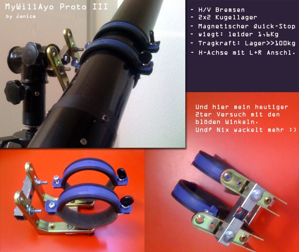

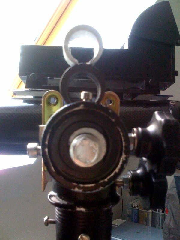

So, ich denke der Prototyp ist jetzt bereit für einen langen, langen Praxistest. Wenn sich alles bewährt, dann werde ich das Gehäuse anständig zurechtfeilen, richtige Löcher bohren und das ganze knackig beim Fahrradrahmenbauer lackieren lassen.
Ich habe wirklich sehr viele Varianten mit den Bremsen probiert. Mit ca. 30 verschiedenen Wasseramaturadaptern gibt es da einiges zu verwirklichen. Ob es die Kugellager nun wirklich braucht? Keine Ahnung, ich denke schon dass es Vorteile bei der Achsenführung gibt - aber k.a.
Mein Fazit jedenfalls:
- Bremse direkt mit Schraube auf Achse: Ist Mist. Die Achse wird in eine Richtung gedrückt, es gibt Abrieb und beim Zuschrauben dreht die Achse ein Stück weiter. Bei dünnen Schrauben schwingt die Konstruktion -> also FAILED
- Bremse über Kegel auf (über) Achse: Besser, aber sehr schwingungsanfällig. Zusätzlich dreht auch hier die Achse beim Zustellen der Bremse ein Stück mit. Was dann nervt, wenn man ein Objekt im Focus hat und die Achse fixieren will.
- Bremse über Ringschelle (zB. Waschmaschinenschelle) Super simpel und - wenn richtig fest montiert und in massiver Ausführung! - recht gut. Leider passt es nicht in mein Gehäuse wie ich es mir vorstelle. Das gleiche gilt für andere Massivschellen. Hier könnte man sich aber etwas Passendes basteln.
- Scheibenbremse: Habe verschiedene Varianten probiert. Am besten läuft immer noch die vorgeschlagene Lösung, mit den 2 Scheiben, die gegeneinander gedrückt werden. Es gibt keine Querkraft auf die Achse, die Bremsfläche ist schön groß usw. Eigentlich optimale Lösung ... ABER sieht total bescheuert aus ;) Abhilfe? Denke da an eine Sandwichkonstruktion von 3 oder 4 Scheiben die über einen Ring (klar, nicht punktuell) auf 4 andere (feste) Sandwichscheiben gedrückt werden. Das passt womöglich ins Gehäuse. Aber bekommt man das dann auch schwingungsfrei hin? Hmmm ...
- Meine aktuelle Lösung: Siehe Bild! Zwei breite, sichelförmige Ringe, die inneinander gedrückt werden. Der innere wird mit zB. Teflon beklebt. Vorteil: relativ große Bremsfläche, keine Schwingung, simple Konstruktion die auch in das Gehäuse passt, Achse bleibt immer mittig. Es empfiehlt sich ein kleines Massiv-Stahl-Röhrchen mit einer breiten Rille zu kaufen (Also links und recht jeweils ein Steg) -> darauf läuft dann die Doppel-Teflon-Sichel. So bleibt alles "in der "Spur" - und 100% gerade. (PS: Und die Bremsfläche wird zusätzlich vergrößert und die Anpresschraube hat keinen freien Schafft mehr, der biegen könnte.)
Mit einer massiven Feder zwischen Sichel und Schraube ist das "Drehfeeling" auch ganz angenehm und nicht zu kurz und schwergängig. Auch sollte die Doppel-Kunststoffsichel natürlich mit einem Metallband an der Druckstelle gesichert werden.
Ich bin wirklich sehr zufrieden - auch wenn es sicher hier und da noch Verbesserungsmöglichkeiten gibt. Die Montierung selbst ist jetzt absolut schwingungsfrei und läuft sogar besser, wenn ich mein Teleskop noch beschweren würde. Einzig meine Winkelkonstruktion (Prismensch.ersatz) ist ein totales no-go und steht schon auf der To-Do Liste.
Was ich nun hier habe? Siehe anderes Bild! Ich habe eine Schnellspechtel Ausrüstung, die ich sowohl aufs modifizierte EQ-1 Stativ für draußen, als auch auf Dörr für drinnen (zum Kirchturmuhr Testen ;)) schrauben kann. Gesamtgewicht MIT! 2" Okular, ZS, OAZ, Telrad, Stativ, Montierung, Karbon Tubus = 6,2 KG
Damit kann ich sehr gut leben :) Und auf der EQ-1 schlägt sich die Montierung wirklich wacker!
Jetzt kann ich auch einfach Stativ und Tubus schnappen und mal schnell Tagsüber beobachten. Einfach Klasse ...
Also: Danke für eure Tipps ... bin sicher noch nicht ganz fertig damit - aber bis hier her war's mein bisher solidestes Projekt :)

NACHTRAG:

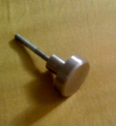

Meine dauernde Fragerei nach schönen Rädelschrauben im Baumarkt hat ein Ende!!! Geht mal in die Schubladen und Türknaufabteilung!!!! Da gibt es die schönsten "Rädelschrauben" ;)
Gesamtpreis: 3-5 Euro (was dann das teuerste an der Montierung wäre, wenn ihr die Kugellagerpatronen nicht grad neu kauft)
