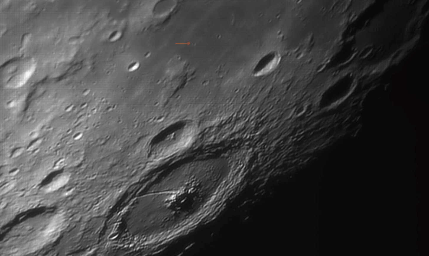

Vermessen habe ich zum Beispiel dieses Bild von Werner und co, da ich über die hohe Auflösung nach der Bearbeitung überrascht war. Aufgenommen habe ich bei f/13 mit einem 12" Selbstbaudobson und einer ASI533, d.h. mit einer OSC Kamera. Grün und Blau waren im Vergleich zu Rot verschwommen, sodass ich nach dem Stacken nur den Rotkanal extrahiert und weiter bearbeitet habe.
forum.astronomie.de
Eigentlich war bei der Konstellation nicht zu erwarten, dass etwas vernünftiges dabei heraus kommt. Durch die Bayermatrix geht einiges verloren. Zusätzlich wäre für die Kamera eher f/18 anstatt f/13 optimal, wenn man das Maximum herausholen will. Dennoch ist der kleinste Krater, den ich gefunden habe und der eindeutig wie ein Krater aussieht ca. 1,3km groß. Das Rayleigh Kriterium liegt im Roten für den Dobson bei ca. 1km. Das ist schon dicht dran.
Das hat mich erstaunt. Ich habe daraus für mich mit genommen, dass es am Ende gar nicht den extremen Unterschied macht, ob man perfekt sampelt oder die perfekte Kamera hat. An die Sache kann man entspannter ran gehen. Es muss nicht perfekt auf den Punkt sein. Durch die Aufnahmetechnik und Bildbearbeitung kann man einiges ausgleichen.
Kraterfeld mit Werner und Aliacensis als Testfeld für Bildauflösung
Schönes Feld mit einigen prominenten Kratern. Werner oberhalb der Mitte, Aliacensis unterhalb der Mitte. Links neben Aliacensis liegt Walther. Eignet sich gut als Test für Auflösungen, da in den Kraterböden viele isolierte kleine Krater liegen...
