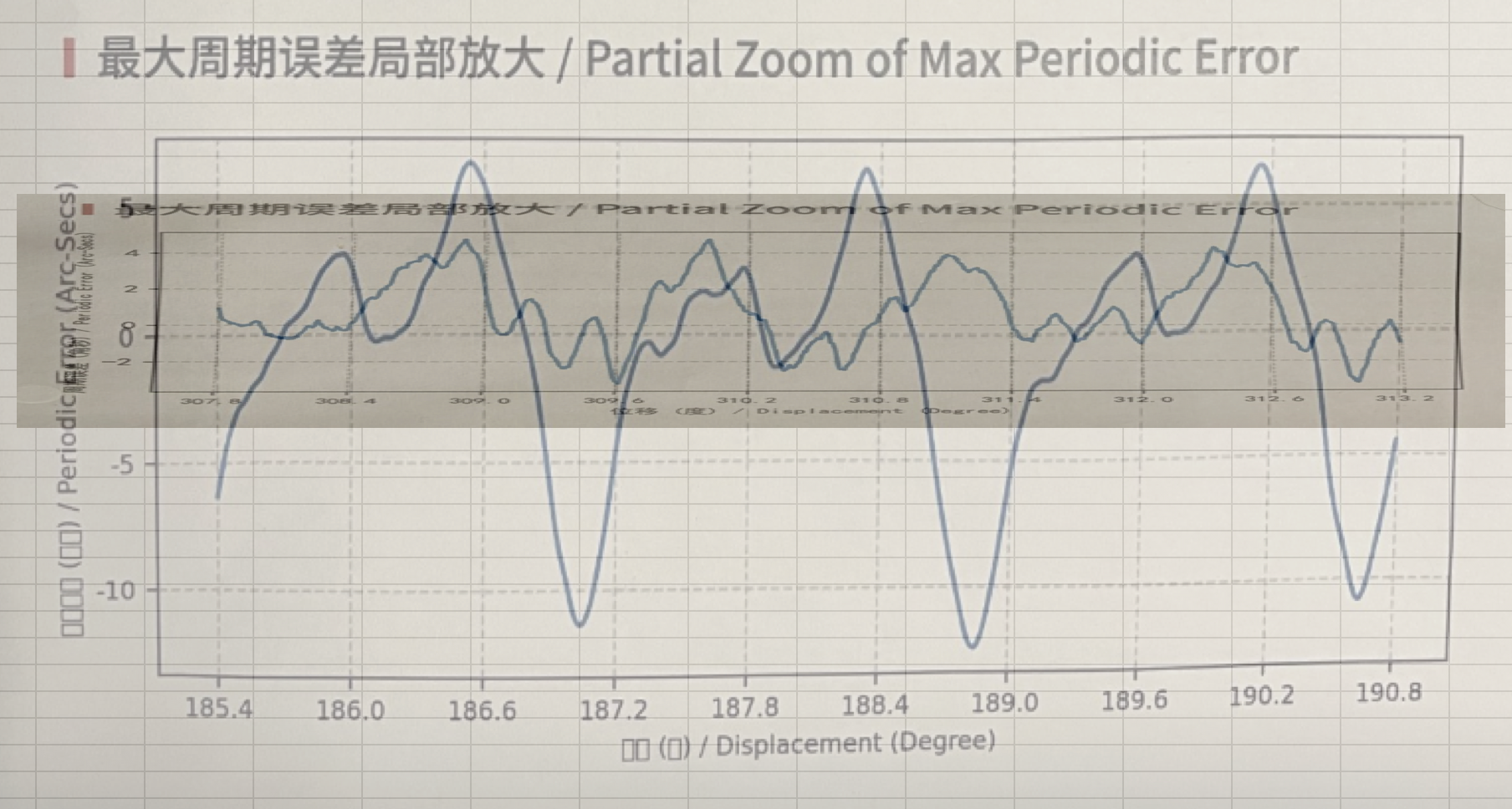

Jetzt habe ich mal die beiden Testkurven von ZWO zweier AM5 mehr schlecht als recht skaliert, augenfällig ist, die Eine zuckt weniger dafür mit höherem Periodischen Fehler, die Andere mehr aber mit weniger periodischen Fehler. Letztere mit weniger steilen Flanken.
Das der periodische Fehler einen Einfluss aufs Guiden hat ist denke ich unbestritten, was können wir jetzt denke ich wieder an die ASIAIR an Einstellungen beeinflussen/einstellen?
- Geschwindigkeit Lunar, Sideral, .........
- Caibration Steps
- Aggressivität in RA und DEC
- Belichtung
- Gain
- Dither Settings
Ich hoffe ich habe nichts vergessen!
Wieder bezogen auf die ASIAIR, diese haut etwa natürlich ergebend aus den Einstellungen etwa alle 2sec (Erfahrung) einen Korrektur impuls raus, ehrlich gesagt habe ich das noch nie richtig verfolgt und werde mir das noch genauer ansehen ob dem tatsächlich so ist. Zurück zu kommen auf den Korrekturimpuls macht es dann keinen Sinn die Belichtung auf unter 2 sec zu setzen, natürlich laden der Daten etc. incl.
Ist natürlich erst mal alles Empirisch!
Jetzt wäre es mal interessant das tatsächlich mal nachzuweisen oder nachzuvollziehen, wie muss ich mein Guiding einstellen? Möglicherweise hat der Periodische Fehler bei den HD-Montierungen tatsächlich den Einfluss auf die o.g. Faktoren und es erklärt sich warum Stepahn eher aggressiv guidet und meine Wenigkeit eher moderat.

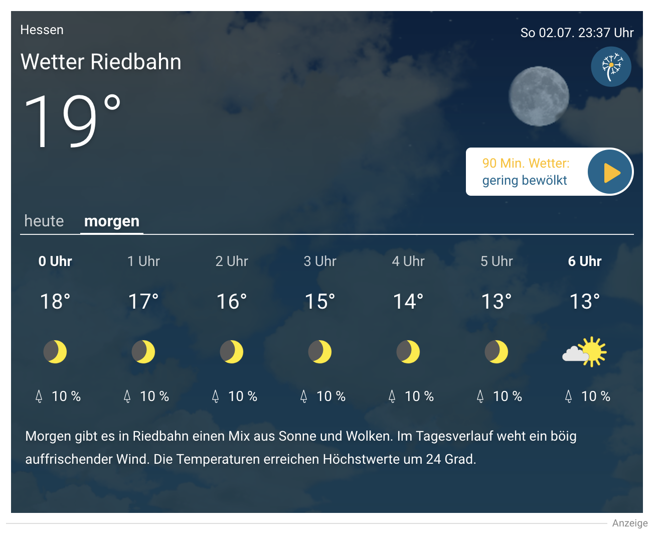

Hallo Zusammen,
heute wollte ich eigentlich mal das Guiding der AM5 mit dem MGEN3 testen, hier das vorhergesagte Wetter (z.Zt. bei Wetteronline)
Jetzt die Realität:
Jetzt noch die Meteorologischen Daten am Standort (PA Meteo Sensor):
- Höhe 168m
- Wolkenunterdecke 1584m
- Skytemp. 15,5°C
- Clouds 100%
- Temperatur 20,4°C
- Taupunkt 7,4°C
- Rel. Feuchte 43%
Schade, auf nichts kann man sich verlassen, insbesondere den Wetterbericht. Vielleicht werde ich jetzt noch neben Hobby-Astronom auch noch Hobbymeterologe! Wobei ich dann mehr zu tun hätte als mit dem vorerst genannten! Schreibe ich jetzt nicht ohne Augenzwinkern!
Vom Beleuchtungsterror der Nachbarn mal abgesehen, dass kennt Ihr ja!
Alex

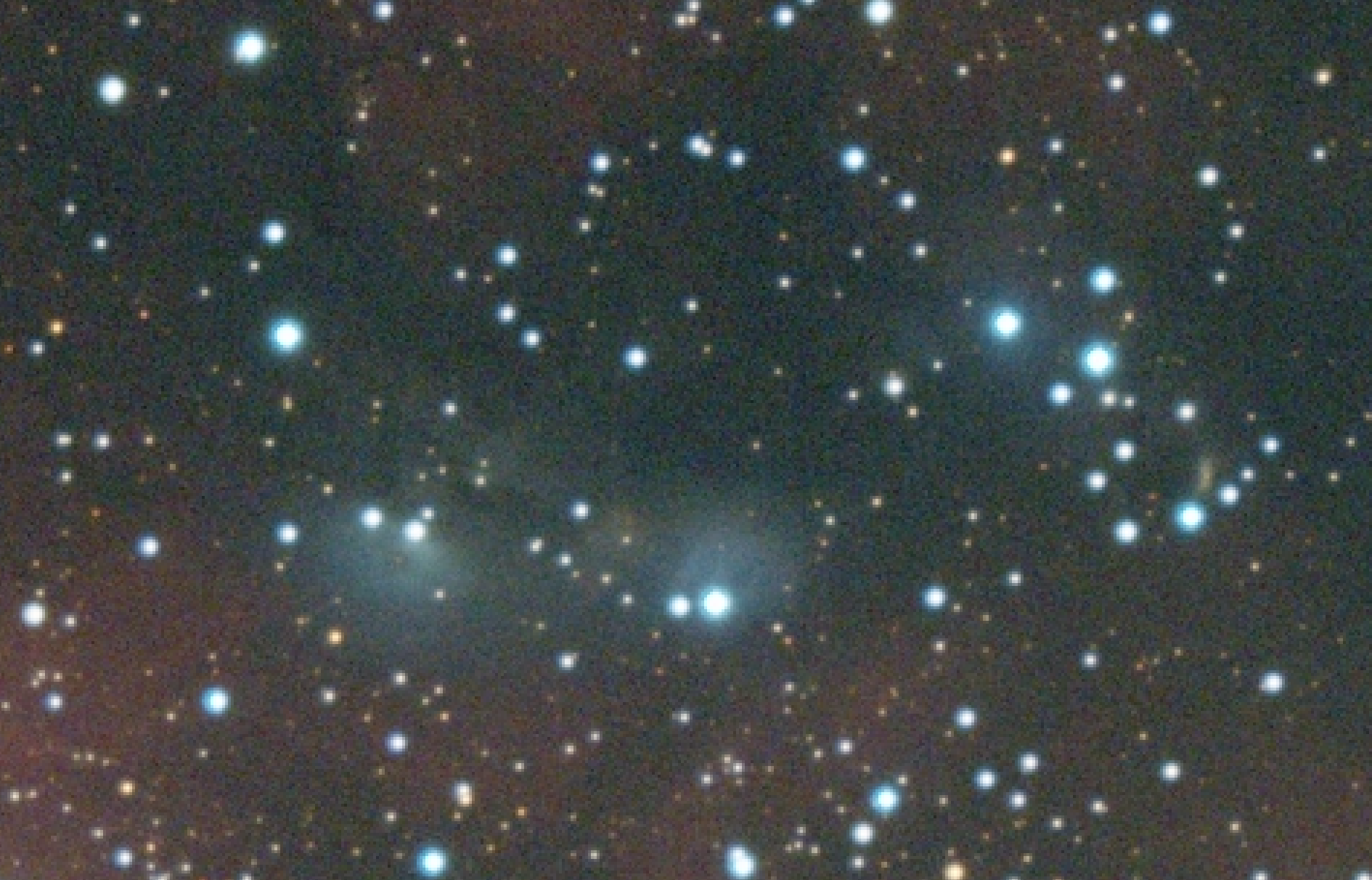

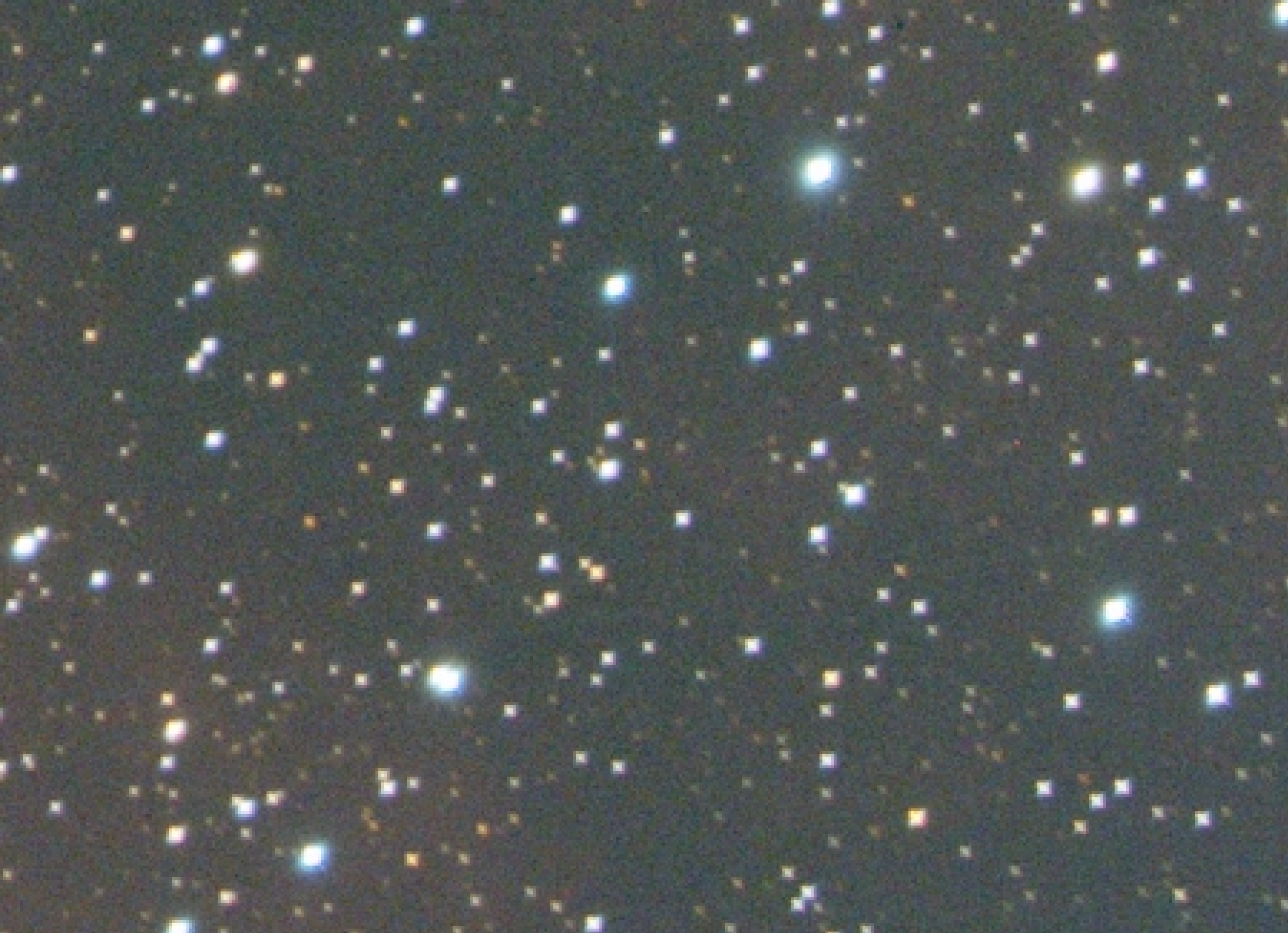

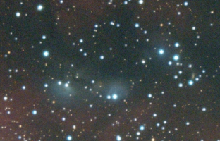

Hallo Zusammen,
hatte gestern Abend die Gelegenheit die AM5 mit dem MGEN3 zu betreiben.
Teleskop: Sharpstar 94 EDPH 94x434mm
Montierung: AM5
Guiderohr: 30x120mm
Guider: MGEN3
Computer: ASIAIR+
Camera: ASI 2600 Pro (OSC)
Filter: Baader UV/IR
8x600s; Gain 100; -10°C
Das Bild ist nur gestacked, gestrached, SPCC, und die Saturation hochgezogen. Die Sterne sind nicht wirklich rund, vielleicht ist das auch nur meinen Augen geschuldet. Der Sharpstar scheint ein wenig in den Ecken zu schielen!
Alex

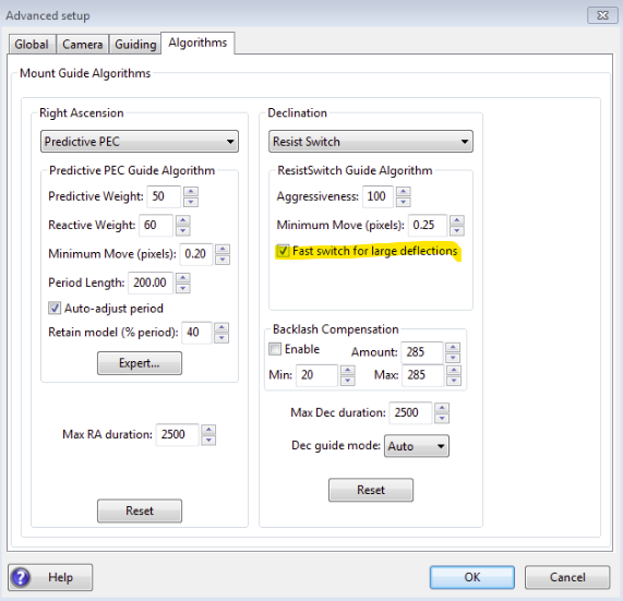

Was ist in deiner Tabelle mit "Dec Spielausgl" gemeint? Ist das die Einstellung "schnelles Wechseln bei großen Abweichungen"?
Wo genau stelle ich die Nachführgeschwindigkeit ein?
Bei ist in PHD2 der Wechsel des Guidingalgorithmus übrigens ausgegraut. Ich könnte nicht mal PEC testweise einstellen.
Hallo Ulrike,
mit dem Spielausgleich meine ich das Getriebeumkehrspielausgleich unter dem Dec Algorithmus.
Die Optionen sind ausgegraus, solange nachgeführt wird, zum ändern muss das Guiding gestoppt werden.
Die Nachführgeschwindigkeit kann ich an der Handbox einstellen. Bei der AM5 vermutlich im Ascom Treiber selber.
Viele Grüße,
Stephan
Hallo Ulrike,
nein, was ich meine heisst hier Backlash Compensation. Direkt darunter. Die Gelb Markierte Option habe ich auch immer an.
