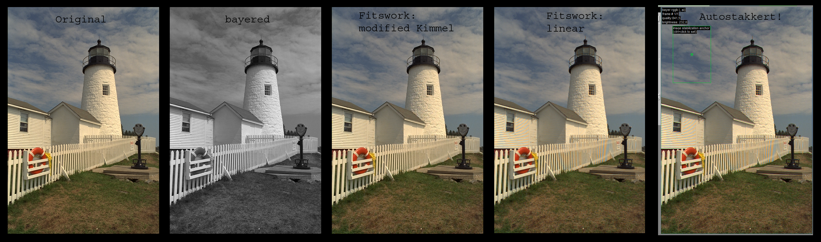

Ja welchen Algorithmus zum Debayern nutzt Autostakkert? Im Netz konnte ich dazu leider nichts finden. Deswegen habe ich mal ein selbsterstelltes! gebayertes Testbild durch Autostakkert geschickt. Demnach nutzt Autostakkert eines der schlechtesten Debayer-Algos:
(rechte Maustaste aufs Bild -> Grafik anzeigen für volle Größe)
Link zur Grafik: http://fs2.directupload.net/images/150228/n6su3ock.png
Bleibt weiterhin die Frage: Wie bekomme ich ein undebayertes RAW-BMP einer Bayer-Astrocam durch ein hochqualitätiven Debayer-Algorithmus wie z.B. AMaZE, welches z.B. Rawtherapee besitzt (aber nicht auf BMPs anwenden will).
Gruß Peter

1. Fehler: Dein Original ist ein bereits mit einer Kamera aufgenommenes Bild. Wir wissen nicht was Kamera intern passiert ist, und zumindest ich weiss nicht welcher debayer Algorithmus benutzt wurde um das Farbbild (bei dir Original) zu erstellen.
2. Was passiert beim wieder umwandeln in das sog. Bayered Bild? Sieht für mich nach einem einfachen Graustufenbild aus.
An diesem Punkt haben wir für eine methodische beurteilung schon denkbar schlechtes Ausgangsmaterial (meine Meinung wie gesagt, wie es besser ginge beschreibe ich oben).
3. Dann jagst du dieses (DSLR) Bild wieder durch einen Debayer Algorithmus und verwendest dabei unterschiedliche Software die für unterschiedliche Zwecke gemacht wurde (die letzte z.Bsp. eindeutig für Planetenaufnahmen).
Das alles führt zu keinerlei aussagekräftiger Beurteilung eines Debayer Algorithmus, finde ich.
