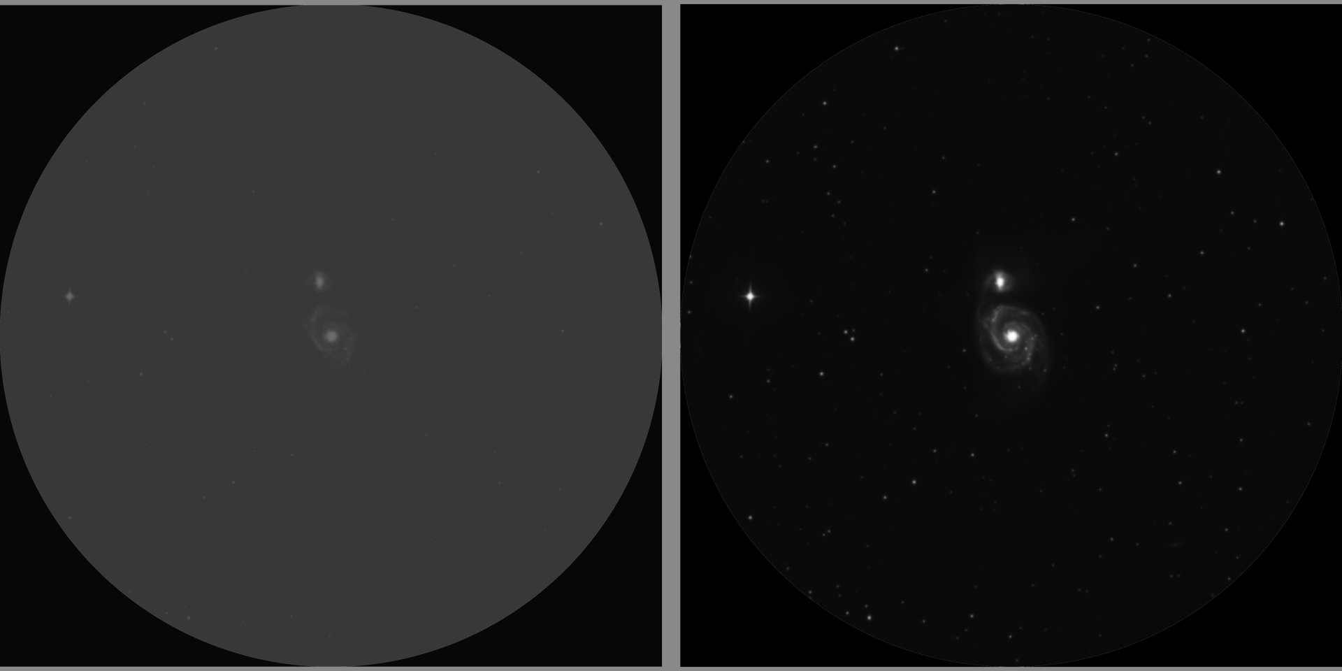

2x M 51, einmal ungefähr so, wie ich sie in Meerbusch unter Vorstadthimmelbedingungen mit meinem 12-Zöller erkennen kann (ca. 100x), rechts ein Vogelsberg-Anblick mit ähnlichem Gerät. Das Thema Sterne lassen wir hier einmal außen vor, das Bild habe ich aus meinem Remote-Foto-Fundus.
Frage 1: Warum soll man das überhaupt simulieren?
Frage 2: Was haltet Ihr Spechtler von dem Ansatz?
Frage 3: Weitermachen oder nicht?
Antwort 1: Ich möchte Einsteigern in die Himmelsbeobachtung eine Vorahnung mit auf den Weg geben können, ohne sie aber zu demotivieren. So ganz nebenbei könnte man auch noch Lichtverschmutzung visualisieren.
Antwort 2: Alternativ könnte "man" zeichnen. ABER: a) kann ICH das nicht besonders gut und b) sind auch gute Zeichner nicht objektiv bzw. betonen Details, die sie auch nur aufgrund ihrer Beobachtungserfahrung erkennen können, Anfänger aber nicht.
Antwort 3: Nur in Maßen, ich will da nicht den ganzen Messier-Katalog aufarbeiten, bestenfalls ein paar "Wegmarken".
An Euren Meinungen bin ich interessiert...

Argh, peinlich - ja, hier die Grafik...

Lässt sich so etwas nicht am ehesten "grafisch" bewerkstelligen?
Die Astrofotografie kennt ja nur die eine Richtung eigentlich, nämlich "künstlich" alles zu "verbessern" mit Stacking / Ausschluss usw.. Betreibe das nicht, aber ist der umgekehrte Weg nicht genauso möglich mit jenen Softwaren, das Bild "künstlich" derart zu verschlechtern, dass es zunehmend einem visuellen Blick nahekommt? Scheint mir jedenfalls naheliegend.
Das Bild in #4 müsste ja sowas sein. Grau muss es ja nicht unbedingt werden, aber mit einfacher Leuchtkraftreduzierung müsste dies dem Eindruck des Auges jedenfalls entsprechen.

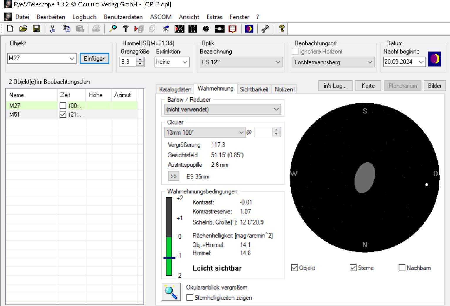

Hallo Stefan,
nicht ganz, was Du willst, aber ich simuliere als für Vorträge unseres Astro-Vereins, wie "schwierig" ein Objekt zu beobachten ist. Hierfür nehme ich das mittlerweile kostenlose Eye and telescope. Man kann unterschiedliche Teleskope/Okulare/Standorte inkl. Lichtverschmutzung einstellen.
Hier als Beispiel der M51, jedoch ohne Details in den Galaxie-Armen. Aber immerhin für Anfänger/Stadtbeobachter/etc. ein Anhaltspunkt, was geht und was nicht geht.
Quelle: Eigener Screenshot aus einer kostenlosen Software (mal sehen, ob das Bild den kritischen Augen der Mods stand halten kann ;-) )
Achso, zu Frage 3: Klar, weitermachen!

Ich habe nun schon zwei Deep-Sky-Bücher hinter mir, erstaunlicherweise hat uns Autoren da das Fehlen von Zeichnungen bislang noch keiner massiv vor die Füße geworfen. Da nun aber der Einstiegsbeobachter mutmaßlich immer mehr in Richtung "Seestar" driften mag und der rein visuelle Beobachter immer mehr zum Astrosaurus wird, muss man da doch das eine oder andere dem Newcomer mit auf den Weg geben.
Da im Zuge des Buchprojektes aber auch ganz viele neue Fotografien mit relativ einheitlichem Equipment entstehen, behalte ich den Foto-Downgrade-Ansatz im Blick. Und sei es nur, um da Grafiken zu erstellen, die ich dann einmal am Fernrohr auf ihre visuelle Stimmigkeit hin prüfe.

Hallo Stefan,
hierzu der Hinweis, dass es nie der Ansprucj von E&T war, eine realistische Simulation der Objekte zu liefern. Es ging mir darum, eine Simulation anzubieten, die die Sichtbarkeitschancen vranschaulicht. Damit man eine Idee hat, wie groß und wie deutlich (oder auch nicht) das Objekt zu gegebenen Bedingungen zu sehen wäre. Selbstverständlich gehen hier einige Vereinfachungen ein, weswegen es sinnlos ist darüber zu diskutieren, dass der dargestellte Okularanblick nicht besonders realistisch ist. Aber für eine Auswahl von Beobachtungszielen, bei den Erfolgsaussichten vorliegen, hat sich die Software sehr gut bewährt.
Stefans Ansatz, eine realitätsnähere Simulation anzubieten, finde ich sehr positiv! Gerade Einsteiger haben keine Vorstellung, was sie erwartet bzw. wonach sie gucken sollten und deswegen halte ich solche "zusammengestutzten" Fotos für sehr hilfreich.
Weder der Oculum Verlag noch ich haben übrigens Einwände gegen eine Benutzung von Scrennshots oder anderen Dokumenten, die mit E&T generiert wurden. Ganz im Gegenteil! Gerade die Karten-Features von E&T sind trotz der mittlerweile altbackenen Optik des Programms m.E. immer noch sehr nützlich zur Erstellung von Aufsuchkarten, sofern es nicht um sehr tiefe Grenzgrößen geht. Man kann nämlich explizit aussuchen, welche Objekte kartiert werden was viel übersichtlicher ist, als einfach per Grenzgrößen-Vorgabe alle Treffer in die Karte aufzunehmen.
