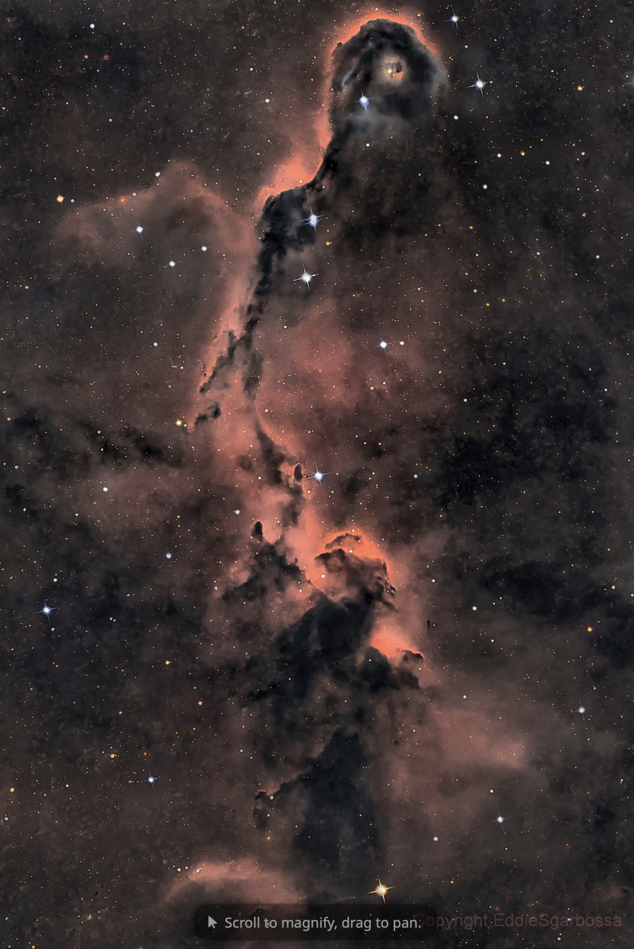

ich habe heute Morgen den APOD gesehen und war ehrlich gesagt überrascht – nicht im positiven Sinne.
https://apod.nasa.gov/apod/astropix.html
https://app.astrobin.com/u/EddieSgarbossa?i=qjfmdv#fullscreen
Vorab das Wichtigste: Es geht mir ausdrücklich nicht um den Bildautor. Zudem schildere ich bezogen auf die Kritik meine persönliche Meinung.
Ich kritisiere niemanden persönlich. Mir geht es um das Bild als Bild – und um die Frage, nach welchen Kriterien ein APOD eigentlich vergeben wird.
Der Gesamteindruck ist für mich schlicht höchstens gewöhnlich. Das Feld ist tatsächlich großflächig von Nebel gefüllt, daran liegt es nicht. Aber die Farbgebung bleibt langweilig: ein enges bräunlich-rosa Band ohne echte Tonwerttrennung, ohne kräftige Kontraste, ohne einen Bereich, der einen wirklich packt. Das Objekt in dieser Form hat man schon hundertfach gesehen, und die Bearbeitung holt nichts heraus, was es besonders machen würde.

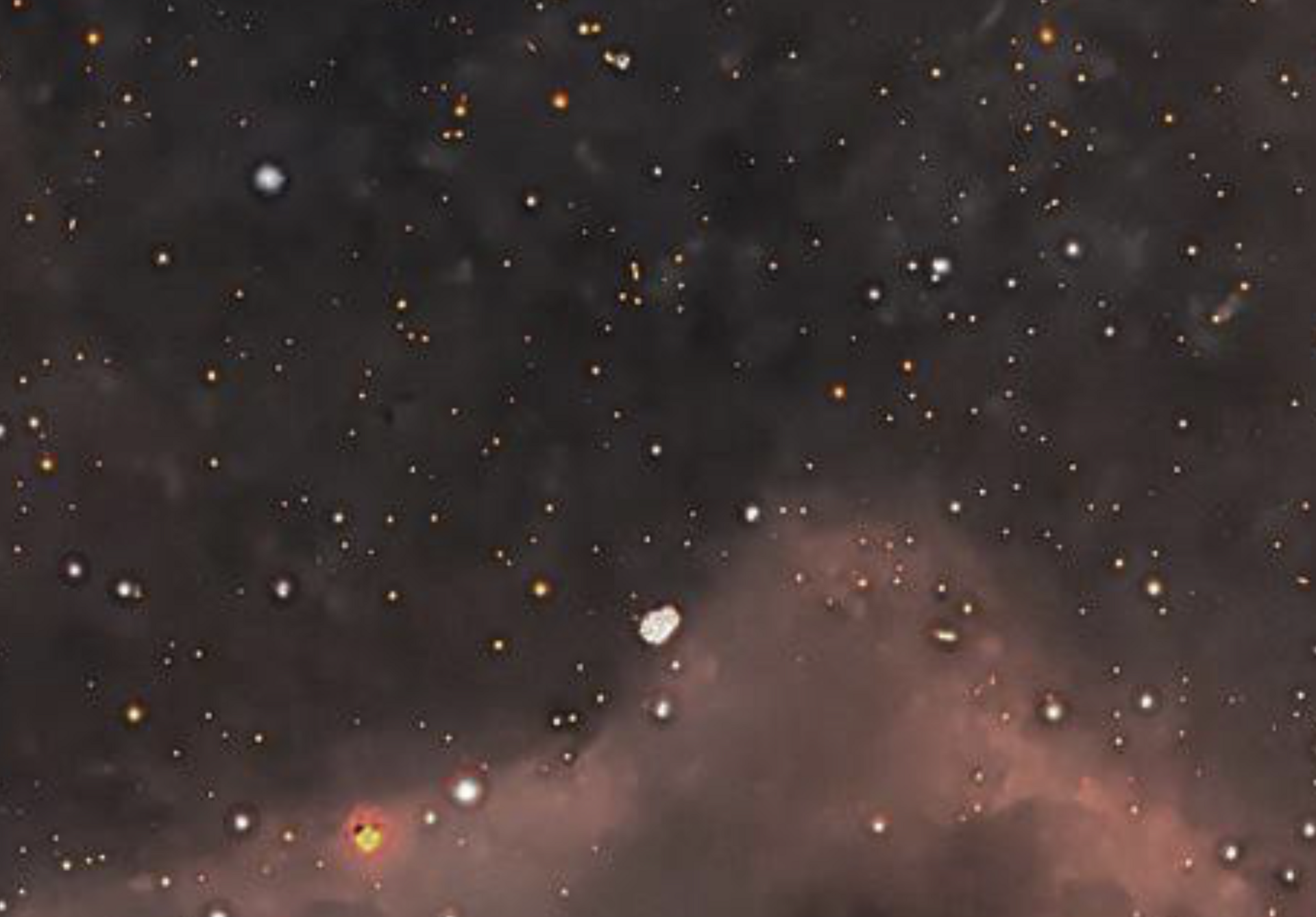

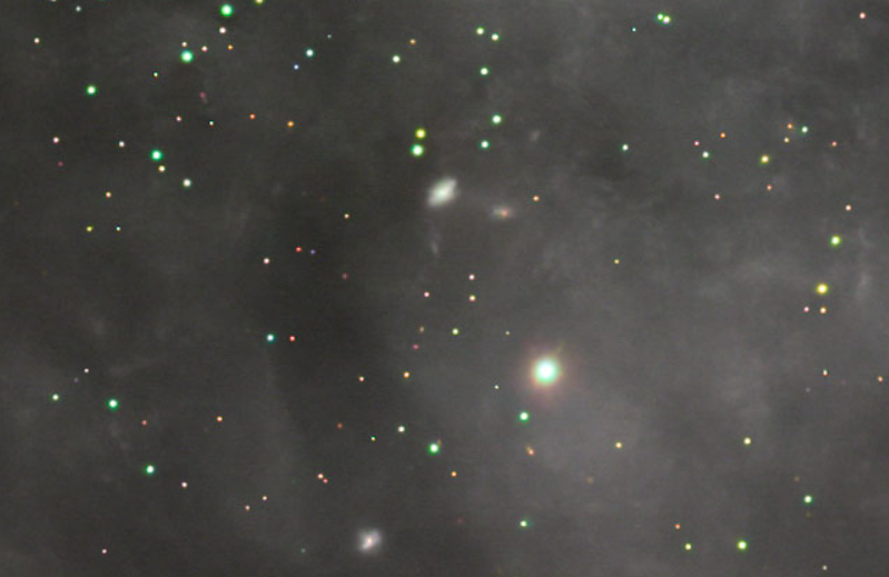

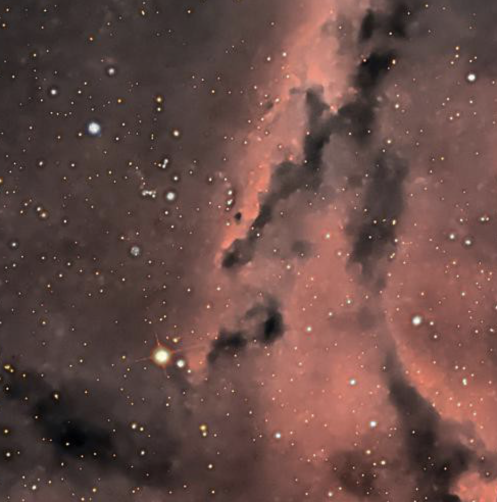

Beim Hineinzoomen kommen dann konkrete Schwächen dazu:
  • Weichzeichnung: Der Hintergrund wirkt fleckig-wolkig in einer Struktur, die nicht nach Nebel aussieht, sondern nach überzogener Rauschunterdrückung. Feine Details sind schlicht weggebügelt.
  • Sterne: Sie sind nicht rund. Mehrere zeigen kantige, fast oktogonale Profile – für mich ein Hinweis auf zu aggressive Deconvolution oder Star Reduction. Ein hellerer roter Stern hat einen sichtbar dunklen Kern; das ist kein Sternprofil mehr, das ist ein Artefakt.
  • Dazu mehrfach kurze schräge Striche und „Doppelsterne", die keine sind – Registrierungsreste oder nicht entfernte Trails.

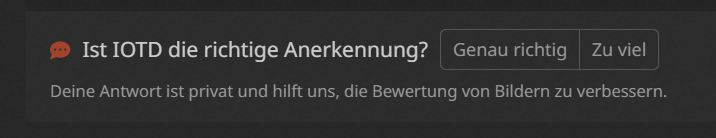

Ganz nebenbei: Ohne ganz vom Thema abweichen zu wollen, in Bezug auf IOTD ist mir beim heutigen IOTD folgender Hinweis aufgefallen:
Quelle: Astrobin
Das finde ich eigentlich eine interessante Idee, um den Massstab der Jury etwas zu kalibrieren. In wieweit das wirklich hilfreich ist, kann ich nicht beurteilen.

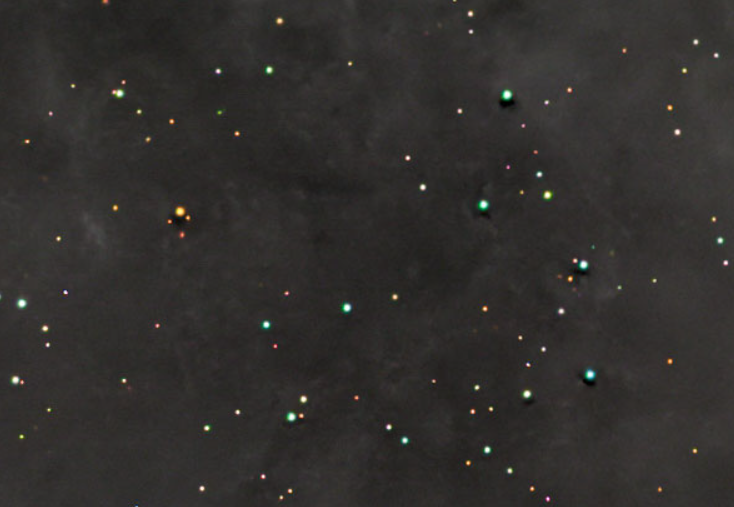

mir ist das heutige APOD auch etwas ins Auge gesprungen. Im kleinen Format schaut die Aufnahme in meinen Augen recht interessant aus. Aber aus der Nähe fallen mir diese ganzen grünen Sterne auf. Dann sind einige Sterne von schwarzen Feldern bzw. Höfen umgeben. Generell finde ich die Sternfarben etwas ungewohnt bunt. Das schaut für mich weniger danach aus, als wäre hier nur beim Weissabgleich etwas schiefgelaufen.
Quelle: APOD: 2026 August 24 – Comet 220P in Outburst
Jedenfalls finde ich es interessant, dass so etwas bei einem APOD durchgeht. Gerade weil die grünen Sterne bei genauerem Hinsehen schon recht eindeutig sind.
Unterm Strich ist die Aufnahme des Kometen im Staubfeld sicher aussergewöhnlich. Und da das Motiv aktuell natürlich gerade sehr gut passt, hat man bei der Auswahl vermutlich über die Probleme mit den Sternen hinweggesehen.
