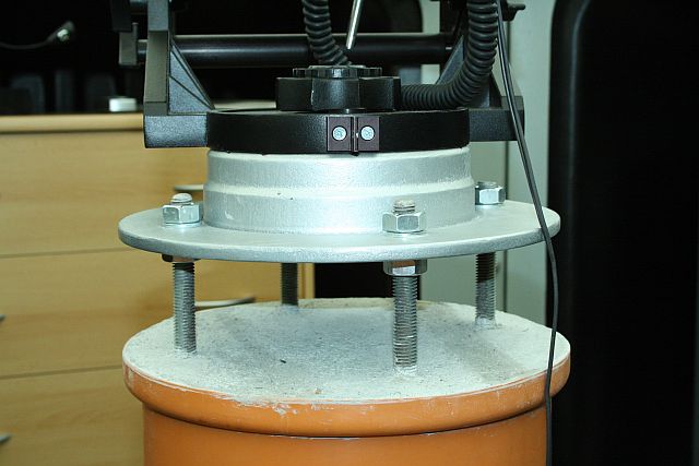

Hallo Martin,
auch ich habe meine Montierung auf einer Säule mittels Stativadapter eines vorhandenen Stativs befestigt.
Nicht direkt in die Säule, sondern mit einem Zwischenblech,
dass mittels Gewindestangen nach unten an der Säule befestigt ist und nach oben die Montierungsaufnahme/den Stativkopf aufnimmt.
Prinzipiell ist dadurch die Montierungsaufnahme im Falle eines Falles einfach an andere Montierungen anzupassen.
Außerdem kann ich die Montierung von unten/wie beim Stativ nochmals zentral fixieren.
Bei mir wurde ein AL130 (Vixen-Standard-Stativ) dafür geschlachtet. Die Beine hat ein Sternfreund gerne übernommen und ich kann/konnte bisher
eine SP, GP, GP2D, Ayo, Skytee, GIAZ, Parallelogramm-Montierung daran befestigen.
Bilder gerne per Mail.
Grüße, Bernd

Erst ein mal danke an alle die mir hier geantwortet haben!
@Ossgut: Das sieht sehr gut aus! Hast du deinen Stativadapter noch irgentwie zusätzlich auf dem Blech fixiert? Oder reicht die mittige Fixierschraube,damit das Teil nich "hin und her rutschen" kann?
Ich denke das ich mir deine Idee "klauen" werde, vor allem weil,so scheint es mir, es nicht ganz so wichtig ist das die Löcher in den Blechen genau auf Maß eingebracht warden müssen?!
LG Martin
Ja Martin,
das mit dem Hin- u. Herrutschen habe ich zumindest befürchtet.
Ich habe in der Tat den Adapter auf dem Blech fixiert.
Am Kreisring des Adapters habe ich 3 Löcher gebohrt.
Durch die führen 3 versenkte Schrauben zum Blech mit den entsprechend gebohrten und mit Gewinde versehenen Löchern.
Diese sind nicht durchgängig und somit von unten nicht sichtbar.
Die Gewindestangen von der Säule gehen übrigens durchs Blech
durch und münden im Adapterinnern.
So hätte ich im Falle eines Falles noch ein paar cm mehr
Gewindeweg.
Mit dem Resultat bin ich sehr zufrieden;
war alles mit Heimwerkermitteln zu bewerkstelligen (kl. Säulenbohrmaschine oder Bohrständer sollte es schon sein).
Habe beim Bohren mich vom Mindestdurchmesser an den optimalen Durchmesser herangearbeitet; ist bei mir alles Alu und somit kein großes Ding.
Die Alublechscheiben habe ich im Schrott gefunden.
Ein bisschen über die Ausrichtung des Adapters (Zapfen grob gen N) und die Position der Löcher nachdenken hat sich zumindest bei mir bewährt ;-)
Die untere, dünne Blechscheibe ist eigentlich nur Kosmetik.
Sieht aber ganz nett aus.
Die Säule ist übrigens nicht mit KG-Rohr angefertigt.
Der Maurer meines Vertrauens hatte eine "Betoplan"- (oder so)
Säulenschalung übrig. Ist ein beschichtetes Kartonrohr, welches
mit "Reissleine" für´s Ausschalen versehen ist.
Betonfarbe ´drauf -fertig. Vielleicht klebe ich noch Fliesenmosaikreste ´dran; dann gefällt´s auch der Damenwelt ...
Viel Erfolg + Grüße,
Bernd

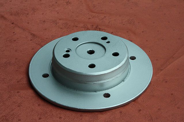

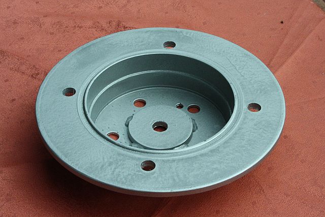

Hallo in die Runde,
ich habe eine ganz einfache Lösung für einen Säulenadapter.
Ich habe eine Bremsscheibe genommen (vom Schrott, von einem
Mercedes, man gönnt sich ja sonst nichts) Habe 4 Löcher
rein gebohrt für die Gewindestangen. In der Mitte im Loch
eine große Kotflügelunterlegscheibe mit passendem Loch
rein geschweißt, und gut iss.
Geht mit Sicherheit auch für andere Montierungen.
Gruß Anton.

gute Idee mit der Bremsscheibe!
Ich hab noch 2 Bremsscheiben in meiner Garage liegen, allerdings nicht von einem "Stern".
Mal sehen, ob ich mir eine davon bei Seite lege um mir irgendwann mal daraus eine Säulenadapter baue, falls ich mir
mal in meinem Garten eine Säule baue (da muss ich aber noch Überzeugungsarbeit leisten).
Uwe
