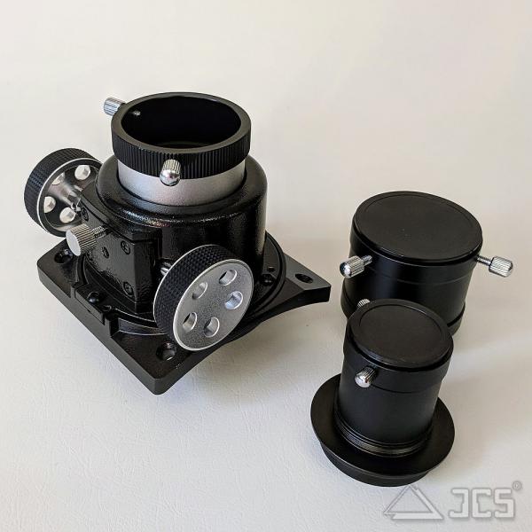

Der Sönke hat berichtet das er selbst bei Verwendung einer 25MM Verlängerung und ganz ausgefahrenem Okularauszug mit dem 30MM ES nicht richtig in den Fokus kommt. Eine zweite Verlängerung ist dazu erforderlich, also insgesamt 50MM Verlängerung! Das so ein hoher "Turm" nicht gerade stabil ist sollte wohl einleuchten.
Das ganze in dem Ausmaß kann man auch nicht mehr mit Dioptriendifferenzen abtun zu mal wenn man auf ca 200 Meter fokusieren möchte nochmals weiter raus muß!
Man sollte auch nicht vergessen, daß eine solch weite Fokallage die Ausleuchtung und damit die Leistungsfähigkeit des Gerätes negativ beeinträchtigt.
Das Zweitgerät ist ja schon etwas besser aber immer noch weit entfernt von dem was normal währe.
Ich gebe auch zu bedenken das er nicht nur alleine damit beobachtet sondern er sich das Gerät mit einem zweiten Benutzer teilt.

Wir hatten allerdings schon alles mögliche geprüft, z.B. die Länge der Stäbe, welche aber bei den Modellen absolut identisch war und ich habe das auch mit den gelieferten Maßen eines anderen Besitzers aus den USA vergleichen und das ist identisch (644mm vs 643mm, aber ich habe auch nur Pi * Daumen gemessen).
Zum Thema Aufbau: viel kann man nicht verkehrt machen und nach dem 3-maligen Aufbau des Gerätes stellt sich ja auch eine gewisse Routine ein. ;) An dem Fokusierer kann man keine Lage o.ä. verstellen. Der Fokusierer an sich funktioniert auch definitiv. Er ist jetzt vielleicht nicht der butterweichste in der Welt, aber völlig ok (gilt auch für die 1:10 Untersetzung).
Zum Thema Okulare: besagter US-Besitzer hat mir 5 oder 6 Okulare genannt, die er benutzt, die alle ohne Verlängerung in den Fokus kommen. Er hat ein einzige Okular (Morpheus, 9mm), welches dann nur mit der Verlängerung passt. Der Fokus stellt sich bei ihm bei ca. 22mm auf Fokusierer (also ca. in der Mitte ein).

was er genau sieht, kann ich logischerweise nicht beurteilen. Unsere Augen sind einen Tick unterschiedlich und ich muss etwas an der Untersetzung nachregeln, wenn wir uns am Okular abwechseln. Der Auszug ist m.E. aber auch am Anschlag ohne viel Spielraum und bei dem 30mm 82° muss auch die Verlängerungshülse ran (bzw. sein Workaround ist das 2" Okular nicht ganz so weit in den OAZ zu stecken, was optisch wohl einen ähnlichen Effekt hat). In der technischen Beurteilung sind wir unterschiedlicher Meinung und kommen nicht auf einen Nenner. Daher akzeptiere ich seine Meinung. Es ändert nichts daran, dass ich es so nicht für korrekt halte.
