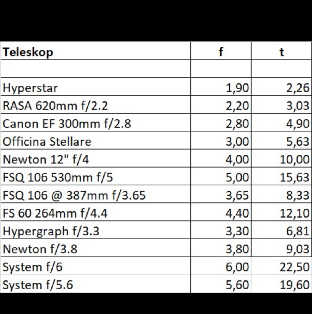

Hallo Alex, du weißt sicher dass ich damit meine wieviel in welcher Zeit.
Ich hänge dir dazu mal eine Tabelle an:

Das ein schnelleres Öffnungsverhältnis bei gleichbleibender Öffnung etwas bringt in Bezug auf die gesammelten Photonen pro Pixel und damit wiederum das Signal erhöht, ist absolut nicht strittig. Durch das „schneller werden“ verkürzt sich die Brennweite und sinkt die Auflösung.
Also mehr Himmel und damit mehr Signal auf dem gleichen Bildfeld.
Mir ging es nur um die allgemeine Aussage, das ein schnelleres Öffnungsverhältnis mehr Photonen abliefert. Mag pingelig sein, aber da auch Beginner mitlesen, fand ich das wichtig aufzugreifen.
Das ein 12“ F/4 die etwa doppelte BLZ ggü. einem Fotoobjektiv mit 300mm f/2,8 (107 mm Öffnung) braucht, sorry das kann schlichtweg nicht stimmen, daher meine Frage nach der Quelle der Tabelle.
Oder verstehe ich hier etwa was ganz grundlegendes nicht ?
Astro Steve
Mitglied
Ich denke wir reden aneinander vorbei...
Je kleiner die Blenenzeit F desto kürzer die Belichtungszeiten.
Ein kleineres F führt zu einem besseren SNR wenn du die gleiche BLZ nimmst und somit heben sich schwächere Details zb Nebelstrukturen besser vom Bildrauschen ab. Ich kann das gut wenn ich mit zwei Teleskopen und unterschiedlichen Blenden fotografiere sehr sehr deutlich auf Einzelaufnahmen sehen. Aber das ist ja auch logisch.
Dass die Auflösung schlechter wird kann ich dir nicht bestätigen gerade was die Praxis betrifft. Hier ist der Beitrag von niki sehr zutreffend.
