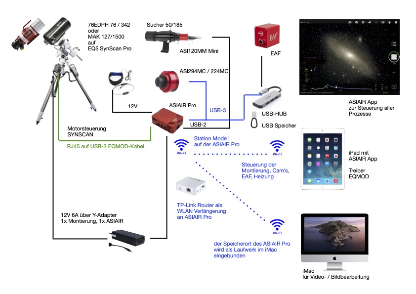

Hallo Peter,
die WiFi Verbindung von deiner EQ3 zur ASIAIR geht meiner Meinung nicht, denn das ist von ZWO in der Software nicht vorgesehen. Aber mit einem EQMOD Kabel müsste eine Verbindung von deiner EQ3 Motorsteuerung (wo früher die Handbox angeschlossen war) zur ASIAIR funktionieren. So ist es zumindest bei meiner EQ5.

Hallo Peter,

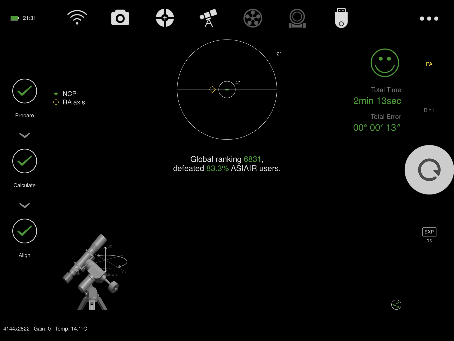

Hallo Peter,
in der ASIAIR App sind alle erforderlichen Einstellungen für die Montierung enthalten. Das Sterneausrichten wie es von der Handbox bekannt ist, braucht man nicht mehr, dafür gibt es die PA Funktion siehe Bild.
Du kannst dir auch noch die ASIAIR Pro kaufen und nicht die PLUS. Die Neuerungen sind nicht so wesentlich und Geld spart man auch noch.
