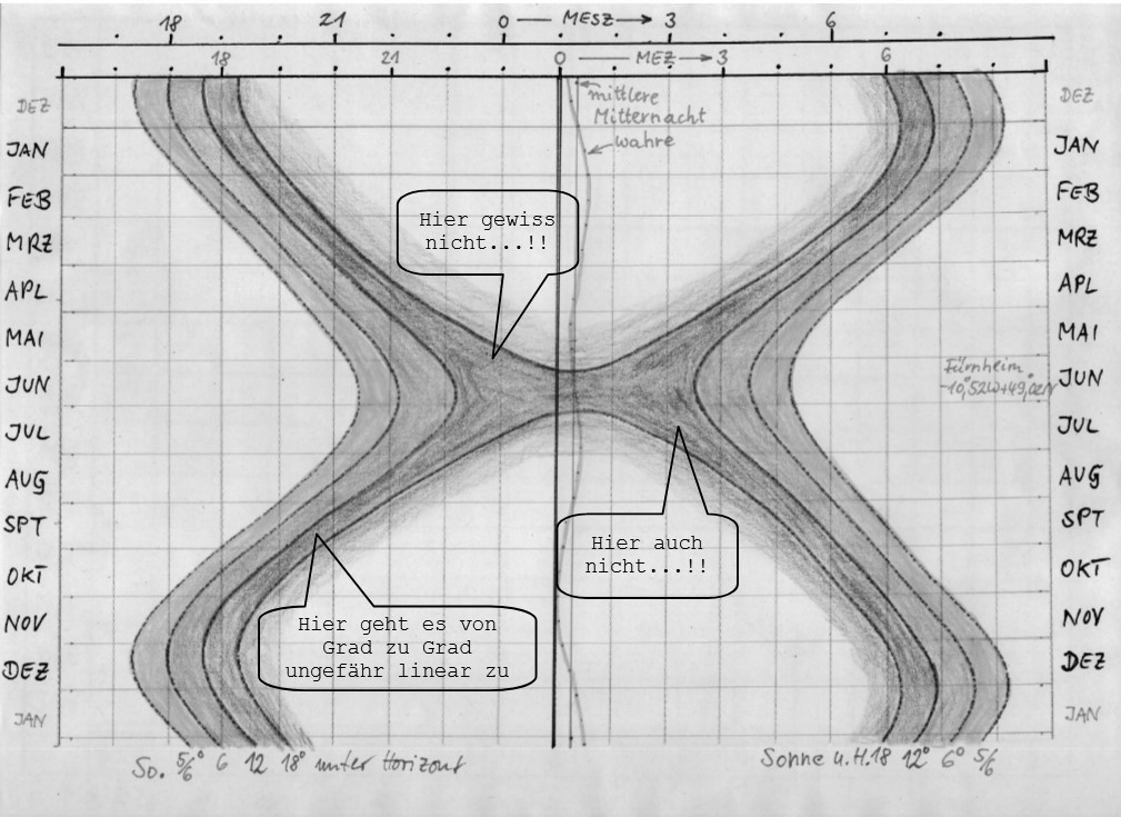

Ein obiger Diskussionsteilnehmer empfahl Dir ein Dämmerungsdiagramm und ich glaube, dass ein solches für Deine Zwecke das sinnvollste ist: Du ziehst Dir -12° und -18° bei USNO und baust Dir selbst auf einem großen Blatt Papier eine Graphik für Abend und Morgen (Zeitachse quer: Stunden vor/nach Mitternacht MEZ und MESZ, Zeitachse nach unten: Tage und Monate im Jahr - ich zeige meine Graphik, die ich seit 12 Jahren verwende).
Den Anhang 386479 betrachten
Dann interpolierst Du graphisch (!! - also mit dem Lineal - nicht numerisch!!) dazwischen auf -17. Halte Dir dabei stets vor Augen, dass die Zeitabschnitte zwischen einem Grad und dem nächsten unter Horizont morgens und abends NICHT LINEAR zuwachsen - die gedachten Marken sind keineswegs gleichmäßig verteilt und das am allerwenigsten im Hochsommer, wo, wie Du schon merktest, die Sonne in Teilen Deutschlands die 17° u.H. gar nicht erreicht. Dort musst Du mit Umsicht graphisch "schätzen". Genauer als +/-10 Minuten muss es ja wohl nicht sein.
Du brauchst nur einmal zeichnen. Die Veränderungen von Jahr zu Jahr im Zeitraum 1950 bis 2050 liegen im unteren einstelligen Minutenbereich und sind graphisch belanglos.
