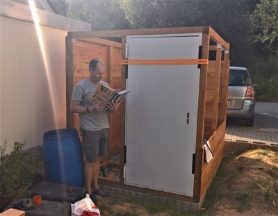

die Wände meiner Gartensternwarte stehen fast und ich hadere noch mit dem Dach.

Die Hütte hat eine Abmessung von 180*230cm und Höhe von 190cm (wegen der Tür).
