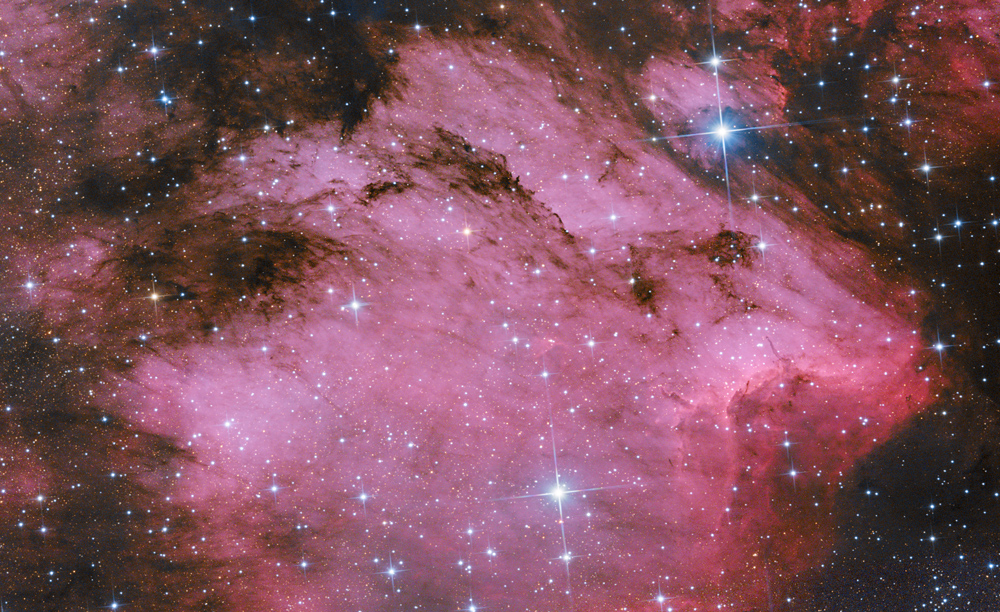

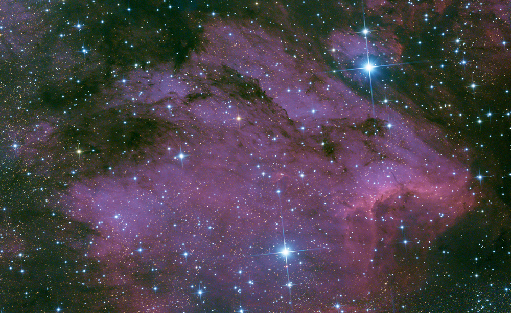

ich verwende den L-eXtreme. Macht sich prima in Vollmondnächten. Ist ne tolle Ergänzung zu den Farbaufnahmen. Finde aber auch Falschfarbenbilder ganz interessant.
Wohne in einer Bortle 4 Region. Anbei ein Beispiel zu welchen Ergebnissen ich mit und ohne L-extreme Filter komme.
Thomas
Thomas
Sorry, wenn ich enttäusche, aber mir gefällt die RGB-Aufnahme besser. Die L-Extreme-Aufnahme ist einfach nur rot. Viele Farbnuancen gingen dort verloren, dafür ist das Bild etwas schärfer.
Aber nachdem du beide Versionen hast :LOL:,kannst du sie ja vielleicht kombinieren?
die beiden Vergleichsaufnahmen sind farblich insgesamt unausgewogen. Ach die RGB-Variante bedarf der Farbkalibration, so wirkt sie nur violett, die Aufnahme mit Halpha ist zu stark mit Halpha aufgehübscht dass sie nur noch rot ist. Das zeigt wie kritisch das Verfahren ist. Nur weil man "viel" Signal hat heißt das nicht dass das Bild das auch "verträgt".
Jörg
