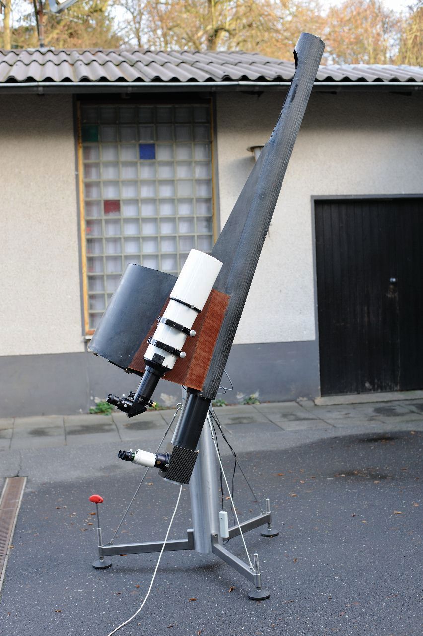

Was auch noch zu beachten ist, daß man das fertige Rohr auch wieder vom Laminardorn herunter bekommen muß. Für meinen 1,85m langen Fanspiegeltubus mußte ich den Laminardorn regelrecht in Stücke schlagen! Da hier die Distanzstücke aus ABS-Schlagfest bestanden war das alleine schon eine Prozedur von über 15 Stunden! Und dann fragt Ihr noch warum das keiner machen will. Aber macht es mal selber, Ihr werdet es schon sehen!
Und so sieht das ganze "Machwerk" aus wenn´s dann mal endlich fertig ist. Da stecken weit, sehr weit über 1000 Arbeitsstunden drinnen wobei die Kosten für Laminierharz und Carbonfaser für das ganze Projekt bei immer noch unter 500.-€ lagen. Ich habe für die Rohre Carbon-Flexschlauch genommen. Die gibt es für verschiedene Durchmesser. Das Gerät wiegt ca. 18,5Kg bei 2,15 Meter länge. Aber das ganze ist schon rund 20 Jahre her.

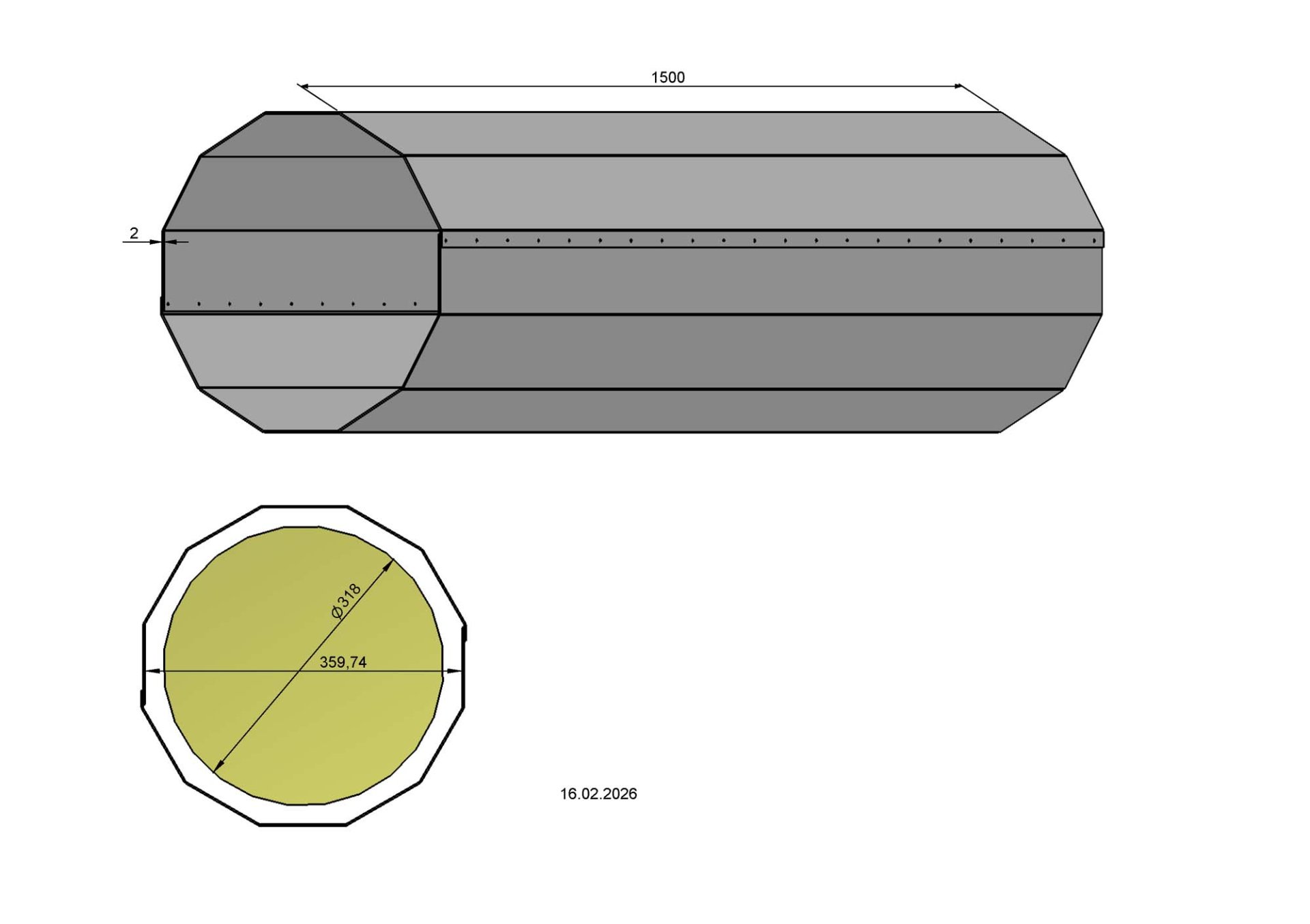

Für mein aktuelles 12“/f5 Newton Projekt habe ich von Krüger & Sohn/Landshut zwar ein angemessenes Angebot aus HGW2085 erhalten, dort wird aber nur bis 1000 mm Länge produziert. Das erforderliche Rohr I.-Ø 360 mm x 1500 x 4 dick brächte 8,6 kg auf die Waage.
Alternativ habe ich mal ein Tubusrohr aus gekantetem Aluminium gezeichnet, dafür habe ich gewisse Fertigungsmöglichkeiten und jede Menge Freiheit bei den Abmessungen. Dieser Tubus würde bei 2 mm Wandstärke 9,9 kg wiegen, in gelb ist der Spiegel dargestellt. Gerne höre ich eure Kommentare dazu, und vielleicht kann sogar jemand mit modernen Mitteln (oder mit Gefühl) die Steifigkeit abschätzen.
Rainer

@RainerS: Alu kommt für mich nicht infrage, da die Temperaturausdehnung mir nicht vernünftig handelbar erscheint.

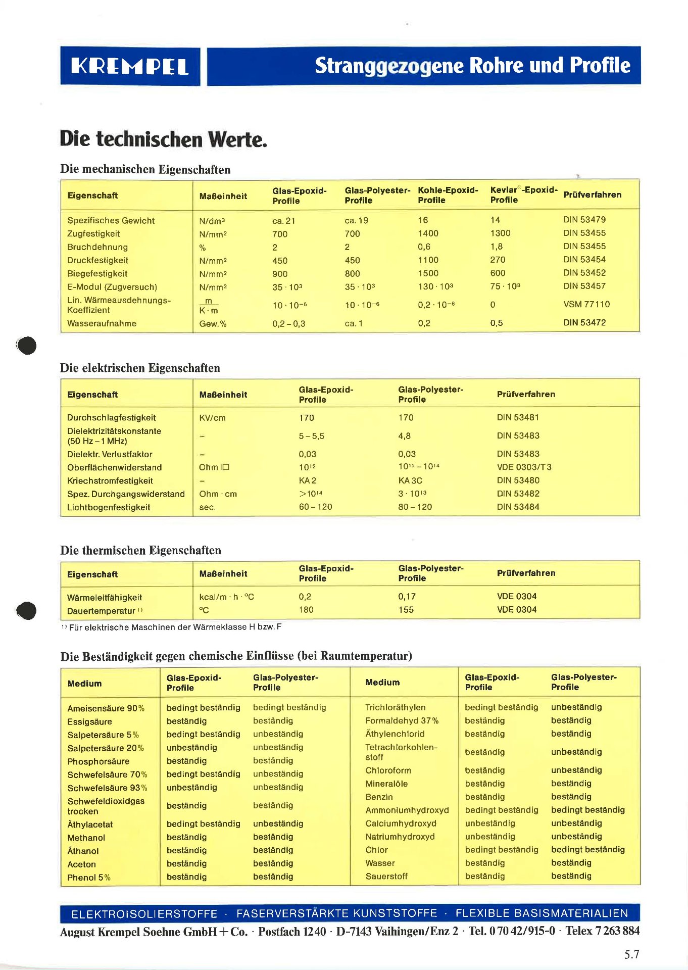

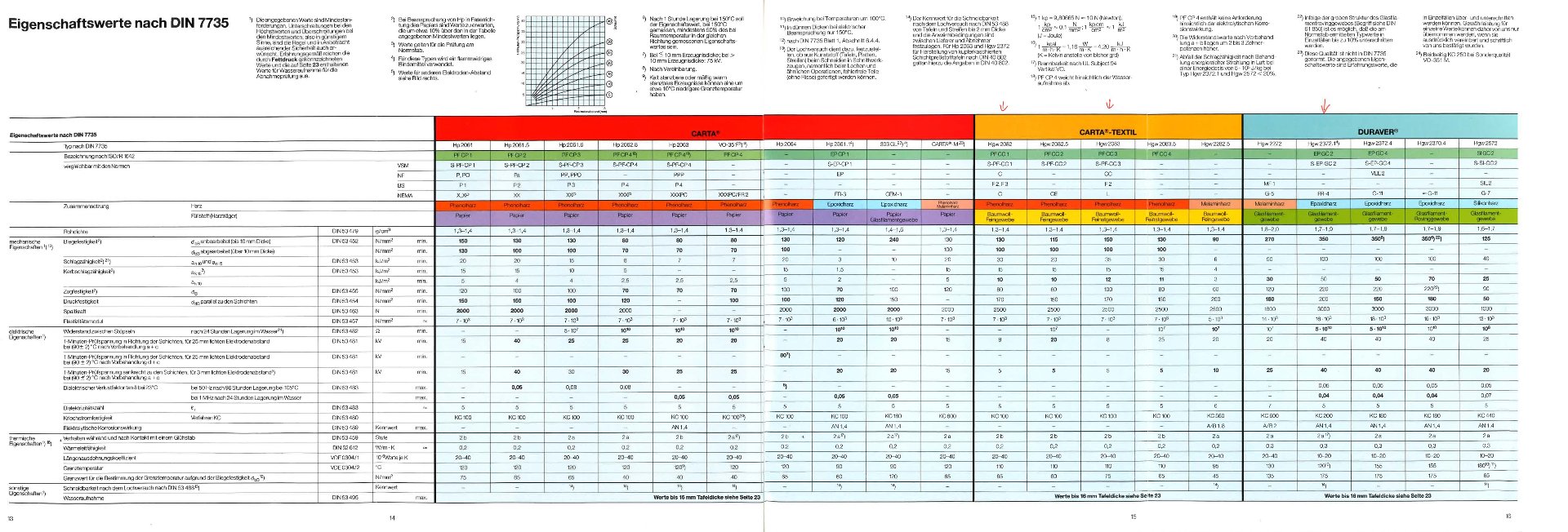

Ist hier jemand, der sich mit den Ausdehnungskoeffizienten der verschiedenen Schichtpapiersorten wie Pertinax, Krüpax usw. auskennt?

Vor ca. 2 Jahren habe ich dort einen Krüpax Tubus mit 455x1700x5mm gekauft.
Allerdings aus Krüpax bzw. Hartpapier und nicht Baumwollgewebe.
In gewohnter top Qualität, quasi aufs Zehntel genau, rechtwinklige plane Abstiche und eine exakte Rundung.
Ich habe dort auch schon kleinere Tuben gekauft da war immer alles sehr gut.
Nach Corona haben auch dort die Preise ordentlich angezogen.
LG
