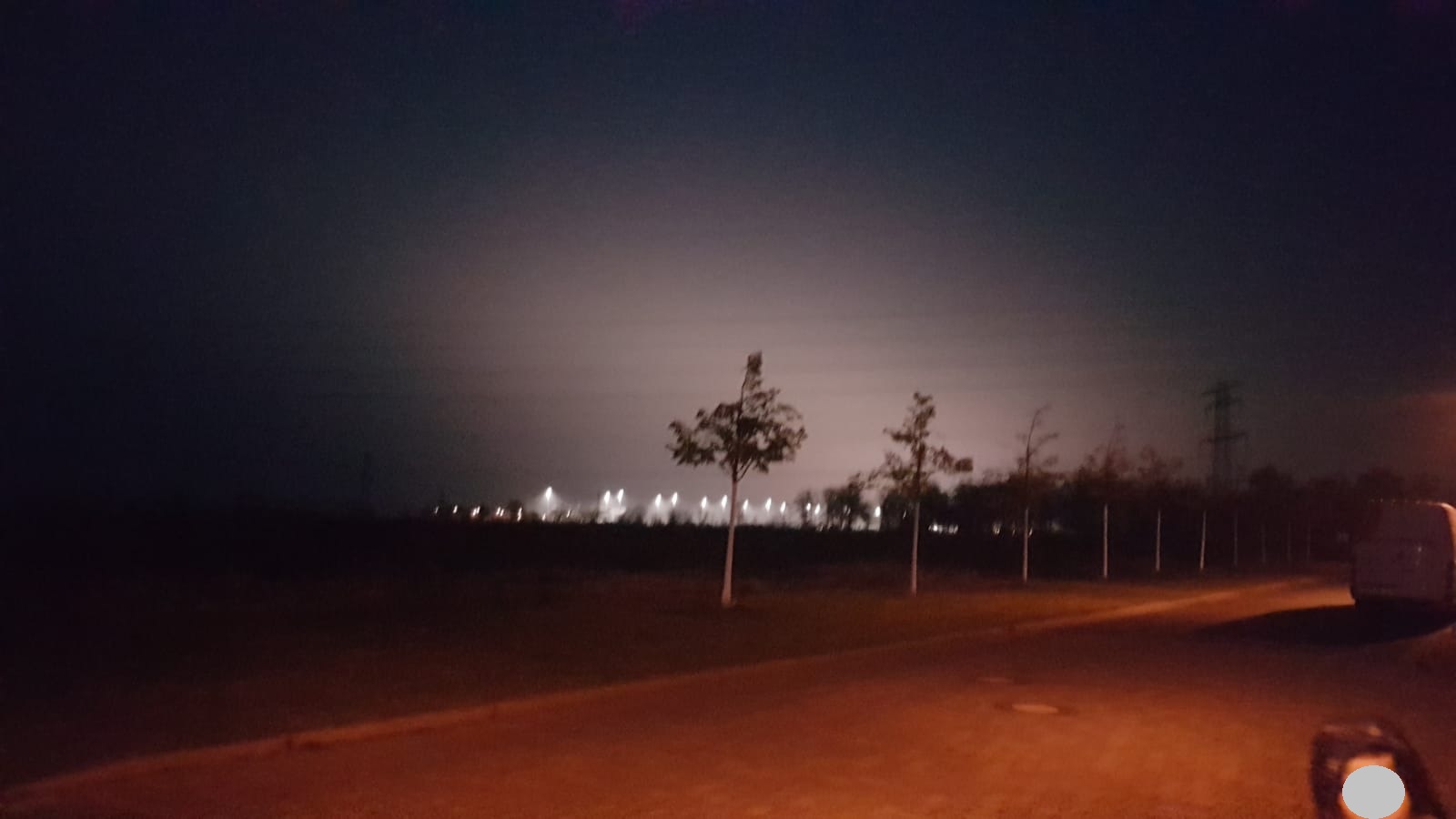

Nachdem die DB vor einem Jahr hier in Lehrte in 1500m Entfernung von unserem Haus einen sogenannten "Megahub" (Container-Verlade-Anlage der Superlative, die nicht grundlos "Mega....." heisst) in Betrieb genommen hat und dieses Areal mit unendlich heller Beleuchtung ausgerüstet hat (s.Anhang) , habe ich jetzt nicht nur nach Westen (15km bis zur Stadtmitte von Hannover) sondern auch nach NO und O einen derart hellen Himmel, dass DS wirklich sehr noch viel schwieriger ist als ohnehin schon. Ich habe mir zwei Beobachtungs-Standorte auf unserem Grundstück eingerichtet, der eine auf der Terrasse (Richtung Hannover durch das Nachbarhaus abgeschattet, Richtung Megahub durch unser eigene Haus , Nachteil stark eingeschränkte Sicht ) der andere direkt in der Südost-Ecke des Grundstückes, nachts jetzt übrigens gut beleuchtet durch den Megahub und eine Straßenlaterne vor unserem Grundstück, aber für Mond und Planeten gute Sicht, da davor keine Häuser mehr sind sondern freier Acker.
Um für DS einen deutlich dunkleren Beobachtungsplatz zu nutzen, müsste ich mit dem Auto ca 25km in die Walachei hinter Burgdorf fahren. Ich hatte das schon öfter mal im Auge, aber der ganze Aufwand mit einpacken, hinfahren, aufbauen, - nutzen - , abbauen, einladen, zurückfahren, ausladen (und das noch alleine) hat mich bisher davon abgehalten. Ich habe mich immer wieder dafür entschieden, lieber auf meiner Terrasse aufzubauen, den Kaffee-Vollautomaten in unmittelbarer Reichweite :ROFLMAO: , wohlwissend, dass ich mit einem Wert von 15 operieren muss anstatt den evtl. zu erwartenden Wert von 25 in der Walachei hinter Burgdorf.
